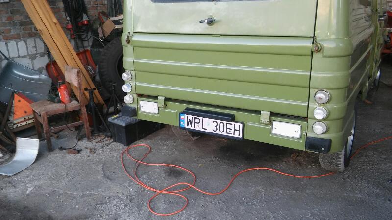

Post: 06 grudnia 2015, 16:46
...wiem... ale mi się tak podoba i nic na to nie poradzę ;)
rps20151206_164357mini.jpg [ 60.6 KiB | Przeglądany 5701 razy ]
 Tytuł: Re: Zielony
Post: 06 grudnia 2015, 17:21
pasuje,szkiełka jak pamietam z pozycyjnych jelcza pr110-tak zrobiłem kierunki w trampku, bo chciałem białe i okragłe. musisz chyba jednak miec jeszcze czerwone odblaski, ale nie wiem czy kodeks nadal tego wymaga.
 Tytuł: Re: Zielony
Post: 06 grudnia 2015, 17:34
Właśnie szukam czegoś neutralnego dla oka. Klosze z lamp to przednie pozycje z przyczepy chyba autosan. Oswietlenie tablicy od lublina, lampę wstecznego znalazłem nową w jakimś sklepie na wystawie wisiała ze 20 lat ;)
 Tytuł: Re: Zielony
Post: 06 grudnia 2015, 20:01
Czerwone odblaski z tyłu są jak najbardziej obowiązkowe wg przepisów.
