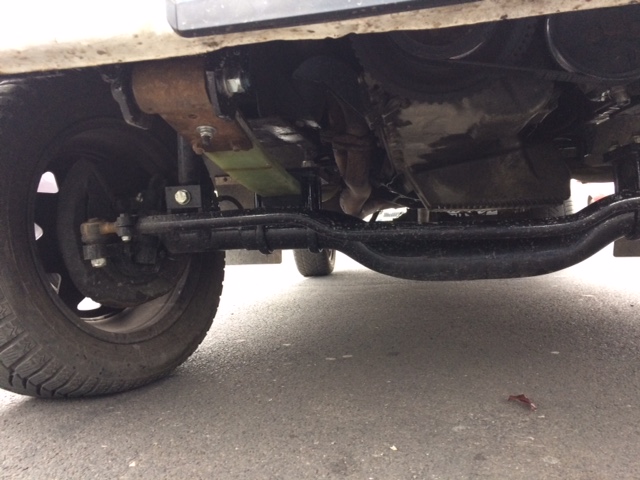

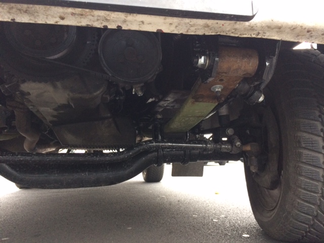

To już rok od wykonanych zmian w układzie napędowym, dodam, że wszystko działa dobrze brak problemów, trochę mało mocy już jest:) Żuk jeździ codziennie ok 50km po mieście, w trasach też się sprawdza.
Postanowiłem przy tej okazji napisać, że zmiana zawieszenia na Tarpan / Lublin też dobrze się przyjęła.
Plany na ten rok zwłaszcza przed złombolem to instalacja klimatyzacji, poprawki blacharskie.

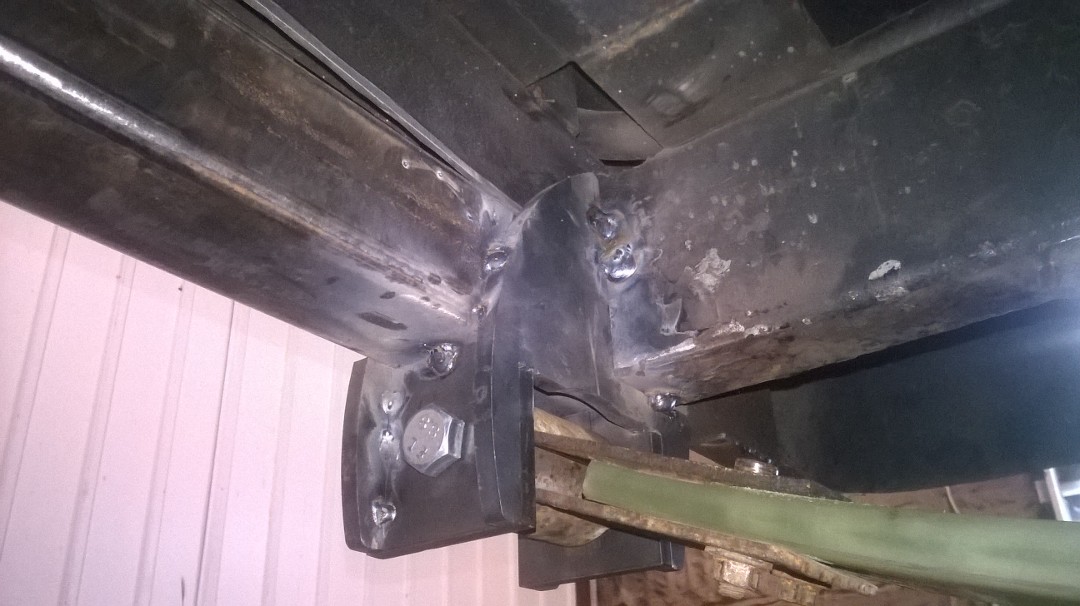

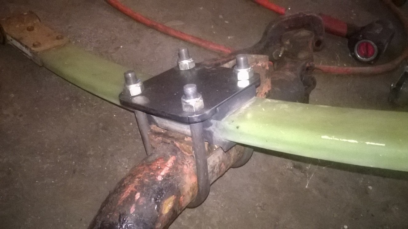

Przepraszam - resor z dokręcanym uchem to seryjne rozwiązanie?

hehe skądś znam te resory:)
to seryjne rozwiazanie-traffic, master-resor kompozytowy. W LT/Sprinter też plastik, tyle że bez jarzm, bo w poprzek siedzi

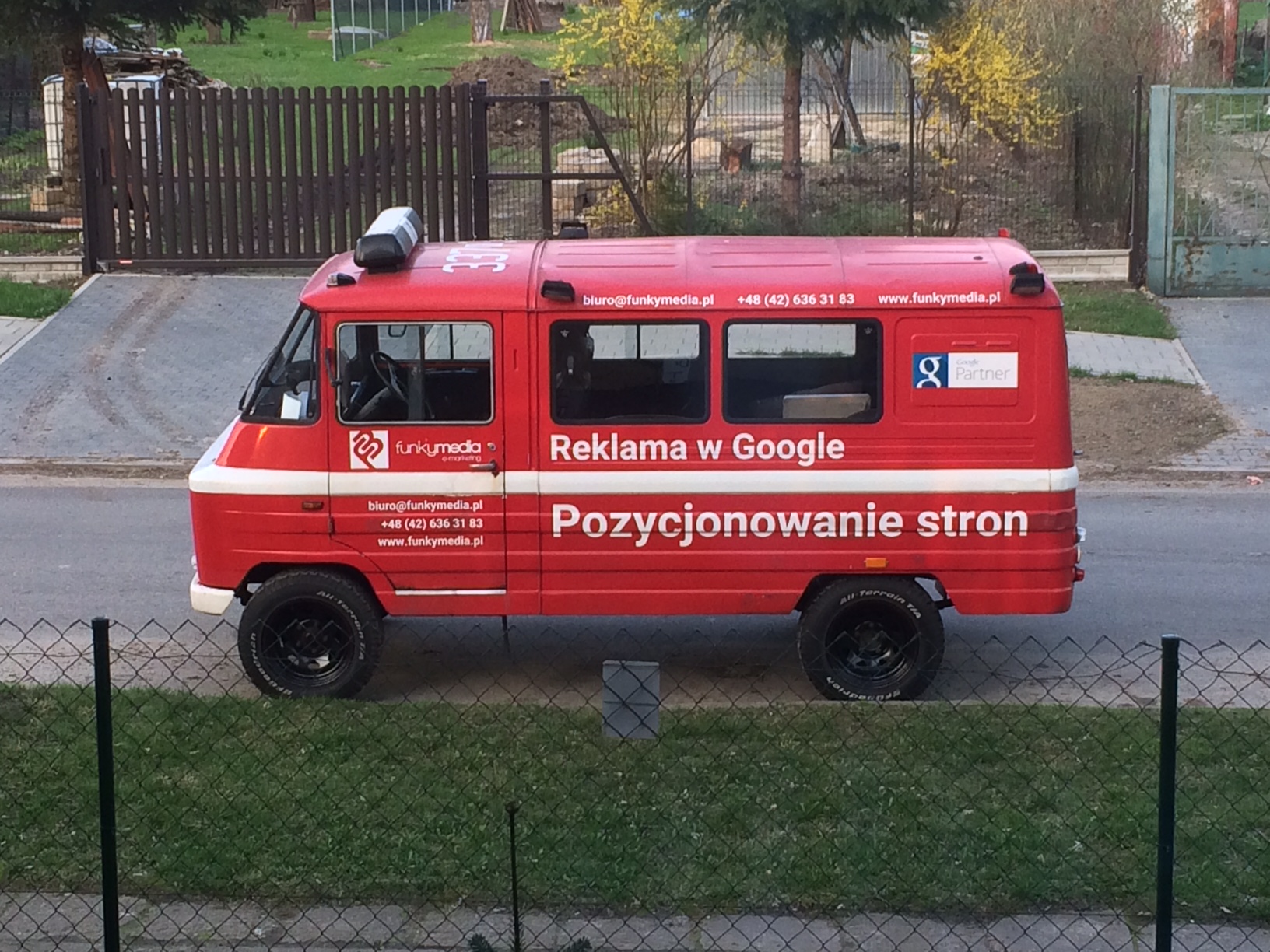

Zulson dostał nowe opony bf goodrich ta
IMG_3121.JPG [ 685.09 KiB | Przeglądany 12714 razy ]

Napisz coś więcej o oponach i felgach. Nie wystają za obrys auta?

@piwkes Nie nic nie wystaje, co prawda belka tarpana ma dobrą szerokość przy oryginalnych felgach ale ja ją skracałem więc wszystko jest jak należy. Co do opon to wcześniej jeździłem na zimowych oponach dunlop i było bardzo dobrze, założyłem bfgoodrich z dwóch powodów. Pierwszy to taki, że żuk na małych oponach mi się nie podoba i uważam, że wygląda śmiesznie, a drugi to taki, że zależy mi na funkcjonalności. Nie lubię się martwić o dziury i krawężniki. Choć opony BF Goodrih świetnie wyglądają i mają bardzo dobre opinie to jednak na mokrej nawierzchni łapią poślizgi ( nie było tego na zimowych dunlopach).

Tak myślałem ze coś przerabiałeś. Następnym razem wrzuć zdjęcie z przodu pojazdu . A jak szeroka masz oponę?
