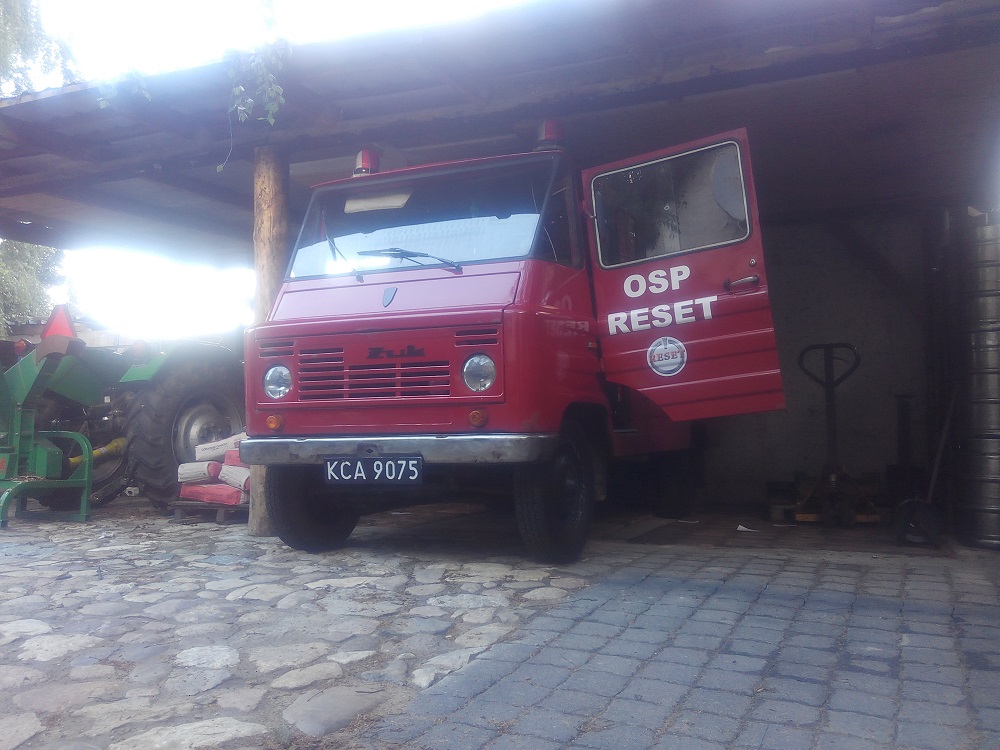

piękny prawda? ---> zderzak

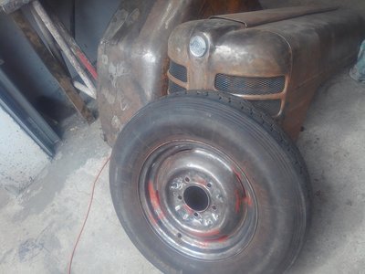

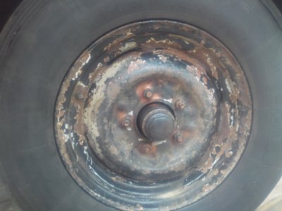

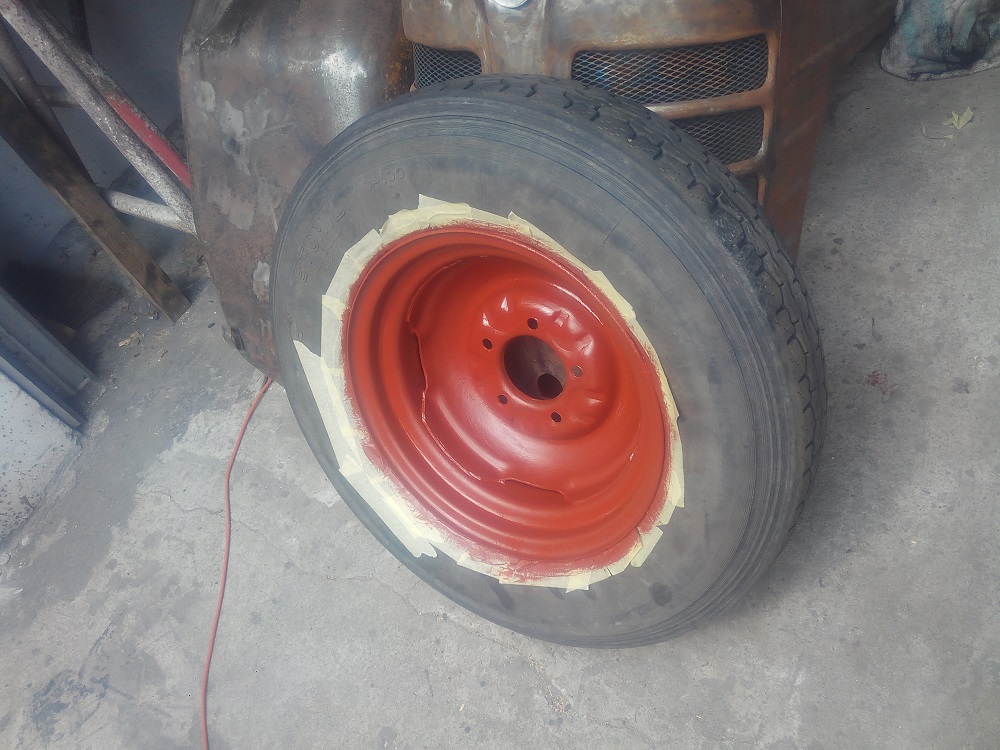

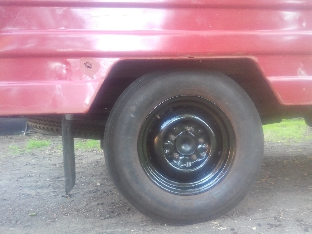

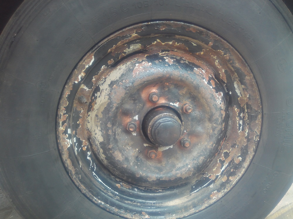

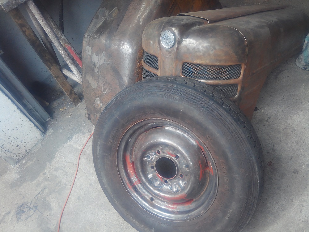

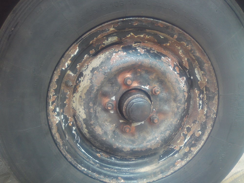

felgi puki co na oponach malowane. Bo opon nie zmieniam a bynajmniej felgi zabezpieczone bo były w rozsypce 8)

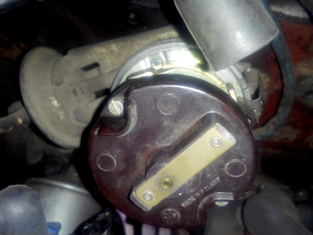

pomoże ktoś? napewno :D . albowiem mam problem męczy mnie rozdzielacz. Jak go się smaruje?
mam coś w instrukcji, ale niewiele umiem z tego wywnioskować. Może dlatego że jest opisywany rozdzielacz starego typu. :roll:

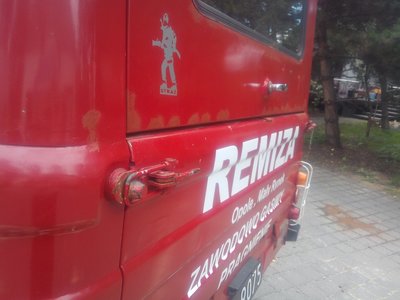

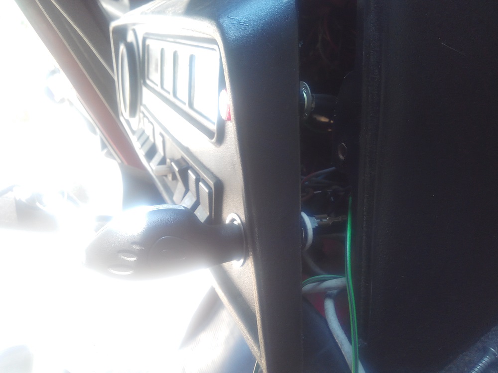

Czy wie ktoś gdzie i czy dostanę tę trujkątną uszczeleczkę? Jak narazie miałem tam kedre ale rozwiązanie godne potępienia, za każdym razem musiałem otworzyć dwa skrzydła a o zamykaniu niewspomnę. :x

Co do aparatu elektronicznego - jego smarowanie jest praktycznie niemożliwe bez rozbiórki. A próba smarowania bez rozbierania może się skończyć zasyfieniem wnętrza aparatu i pogorszeniem jego działania. :( Niestety - nie były one przewidziane, jako długowieczne w przeciwieństwie do tych starych, analogowych.
