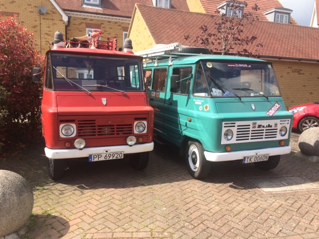

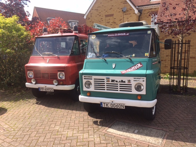

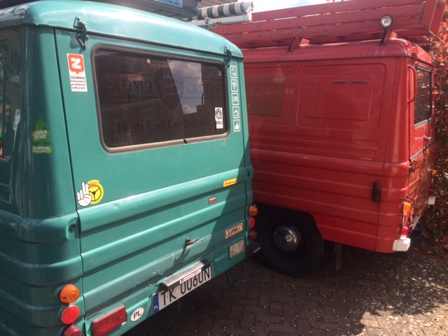

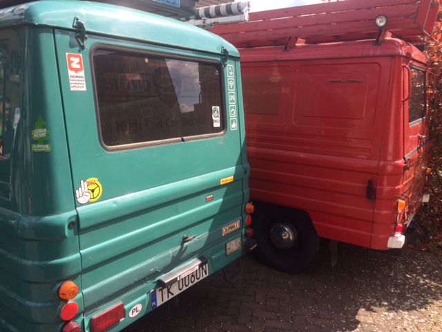

Wczoraj mialem mile spotkanie :-) Karol postanowil wyruszyc prosto z poludnia Polski do Szkocji I wraz z naszym angielskim forumowiczem ZukUk dotarli po 2 dniach na wyspy, zahaczajac o moj dom..
Sprzet pierwsza klasa, mnostwo modyfikacji wewnatrz, typowy camper.
To teraz sie przyznac- kto z Was nim wczesniej jezdzil :-) Ogolnie nowy nabywca bardzo zadowolony!

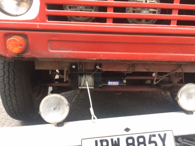

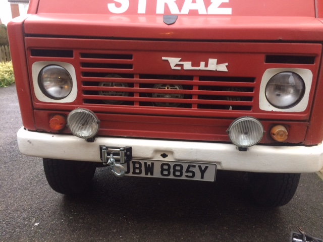

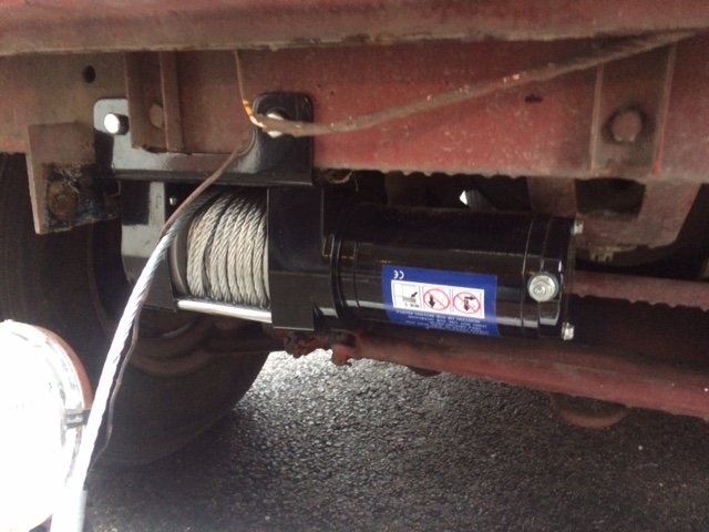

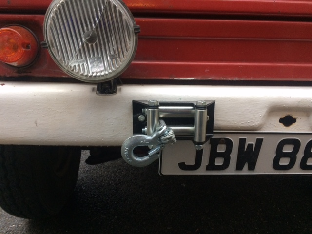

Postanowilem, ze "udoskonale" z lekka mojego tygrysa I wstawie mu wyciagarke. Czytalem troche na necie, zeby wyciagarka spelniala swoje zadanie w 100% musi miec uciag 3x masa samochodu. Znajomy w LandRover zalozyl 13000lbs, ja niestety z braku funduszy przed swietami wybralem opcje 3500lbs (co daje 1600kg). Mam tez na przyczepce do mojego dniepra wyciagarke 2000lbs I daje sobie rade.
Wyciagarke traktuje jako pomoc w 'lekkim' zakopaniu, a nie w ugrzeznieciu po osie w blocie..
Przednie widoczne rolki sa umocowane do zderzaka, ale za nim jest rowniez stalowy element, wiec nie ma mozliwosci na wyrwanie zderzaka. Silnik przyczepiony jest do ramy glownej.. Jeden wlacznik mam w kabinie na stale, a drugi bezprzewodowy w razie prac na zewnatrz. Koszt calego zestawu 300zl.. Czy ktos z Was mial juz za soba montowanie wyciagarki? Jezeli tak, dajcie zdjecia !!
