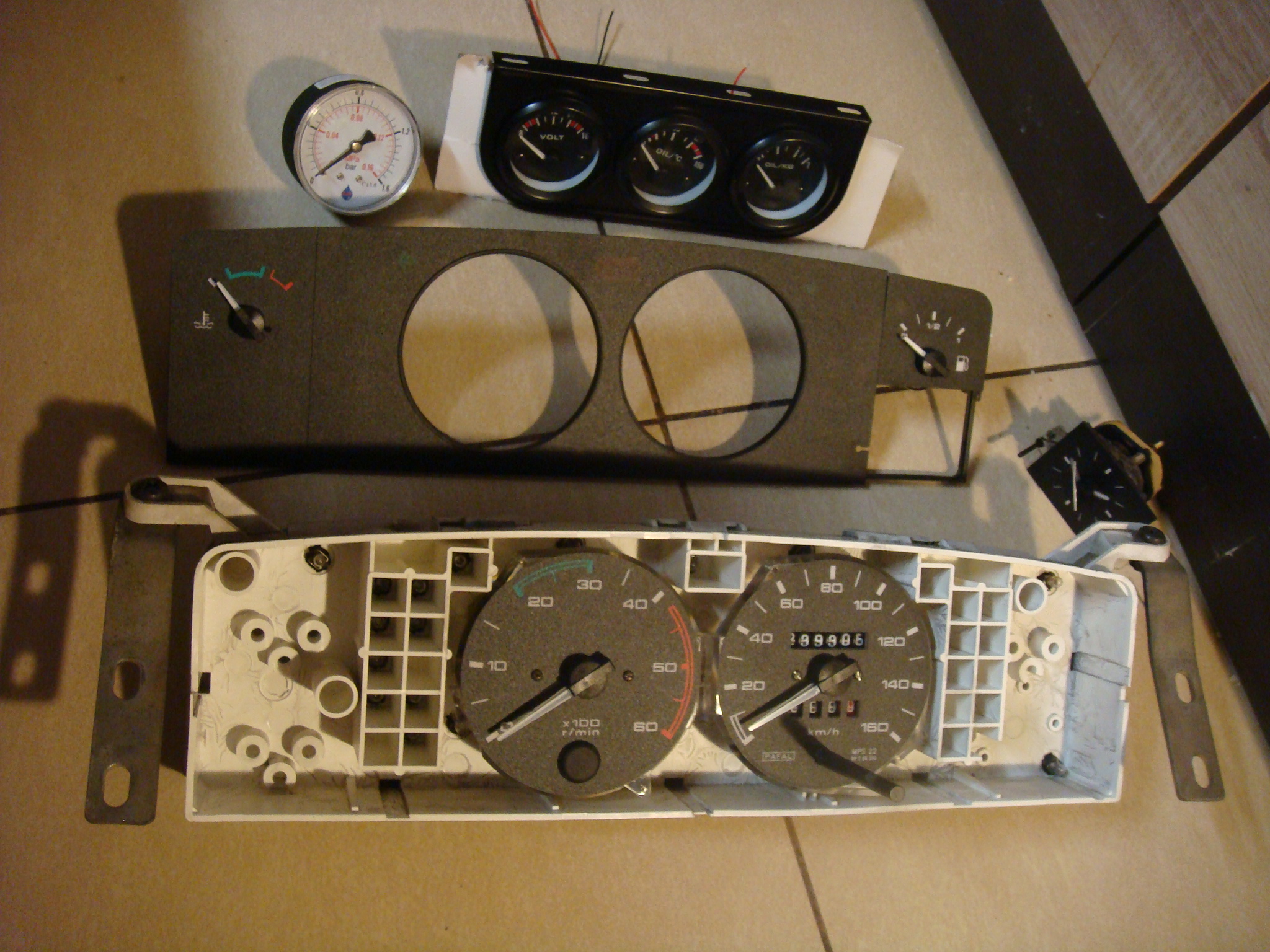

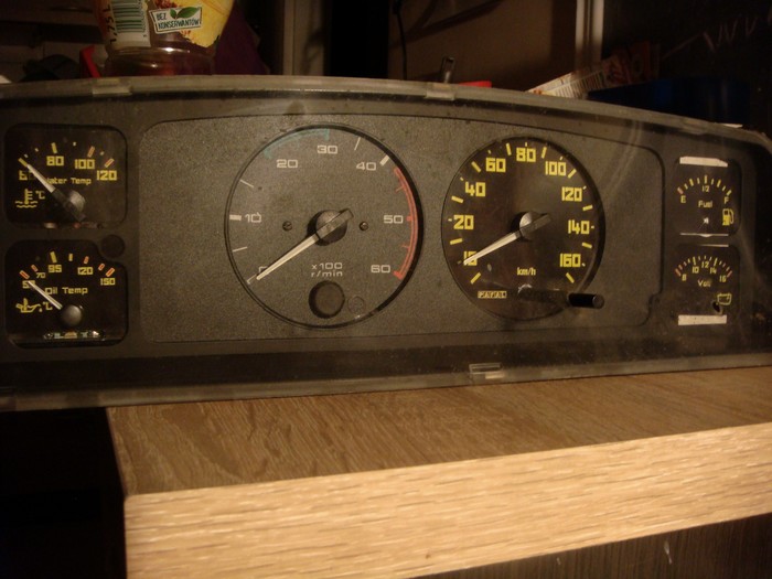

Ruszyłem zegary. Po pierwsze to mam fajną baze, (pochodzi z daewoo Lublin 3 2000r, 4CT90+tczew 5MT, wtrysk bosch, kolektor z wlotem "od przodu") obrotek z niską skalą i predkosciomierz do 160kmh. Ludzie od honkerów szukają tego licznika do przeróbek do siebie. Troche załowalem że nie ma wskaznika ciś. oleju ,ale sprawa sie wyjasniła.
Typów tych liczników było z milion. Metodą dedukcji doszedłem ,że wskaźnik wskazówkowy jest tylko w wersji z pompą motorpala, gdyż w andoriach "bombka" z czujnika cisnienia ma powrót/ spływ gdzieś w okolice pompy diesla. Andorie z ukladem wtryskowym Boscha mają tylko kontrolke "konewki" na licznikach.
mierzi mnie te puste pole pod temp. wody ,ale chyba nie bede na siłe nic tam pchał. Nakleimy tam coś fajnego, logo pafala albo coś :P
za to wylatuje seryjny zegarek analogowy, wstawie tam cyfrowy z matiza. Niby wszystko inne będzie analogowe ze wskazowkami ,ale nie lubie tego zegarka. W polonezie tez mnie denerwował :roll:
DSC06672.JPG [ 1.06 MiB | Przeglądany 16173 razy ]
Z dodatkowych jest VOLT, Ciśnienie oleju, temp oleju, a wskaznik doladowania na razie zrobie.... z manometru do wody/C.O 1.6 bara :lol:

Ja generalnie dość długo walczyłem z zestawem zegarów do swoich lublinków - i przez ten okres uzbierało mi się całkiem konkretne kompendium wiedzy. Do tego stopnia, że mam wyprwacowaną pełna rozpiskę wyprowadzeń wszystkich kostkach we wszystkich wersjach liczników.
Ten zestaw zegarów jest mocno modułowy dlatego było pierdyliard wersji i przez to można je sobie przystosować do potrzeb. Generalnie są to wskaźniki z poloneza, tylko zaadoptowane do Lublinka. Różnią się oczywiście od tych pierwotnych zakresem prędkościomierzem i obrotomierzem, ale one są wymienne. W lublinach np. były cztery wersje prędkościomierzy najstarszy kwadratowy w lublinie 1; starszy najpopularniejszy MPS-22 i nowszy PB-1 w Lublinach 2, 3 i 3Mi. PB-1 można znaleźć głównie w Lublinach 3 Mi. Tego starego MPS-22 dawno nie produkują, a ten nowszy PB-1 nadal jest dostępny. Jest jeszcze jeden "rodzyn" z Lublina wyposażonego w silnik ADCR albo Iveco. Tam były prędkościomierze z elektronicznym wskaźnikiem kilometrów i napędem nie na linkę tylko elektronicznym. Do tego w zestawie jest taki śmieszny czujnik adapter wkręcany w skrzynię biegów. Wiadomo mi też conajmniej o 2 wersjach obrotomierzy (nie mówię o kolorowaniu podzielni). Głównie w Lublinach 2 był obrotomierz o pełnej podzielni, chociaż zdarzały się wersje z różnym oznaczeniem kolorowym zakresów. Natomiast w trójce zaczął pojawiać się obrotomierz ze zintegrowanym zegarkiem elektronicznym. To była formalnie najnowsza wersja wskaźników jaka była dostępna.
Przez ten czas kupiłem, rozebrałem i poskładałem chyba z 10 różnych wersji - ale pomimo, że wszystkie wyglądają podobnie, nie są do końca zamienne. Np. jak się włoży zestaw zegarów z Lublina 2 (komplet wskaźników w tym ciśnienie oleju) do Lublina 3, to nie nie można go zgasić z kluczka. Dlaczego? Nie mam pojęcia. Moje zegary są generalnie całkowicie zledyzowane, po to żeby kontrolki były lepiej widoczne. Włącznie z podświetleniem.

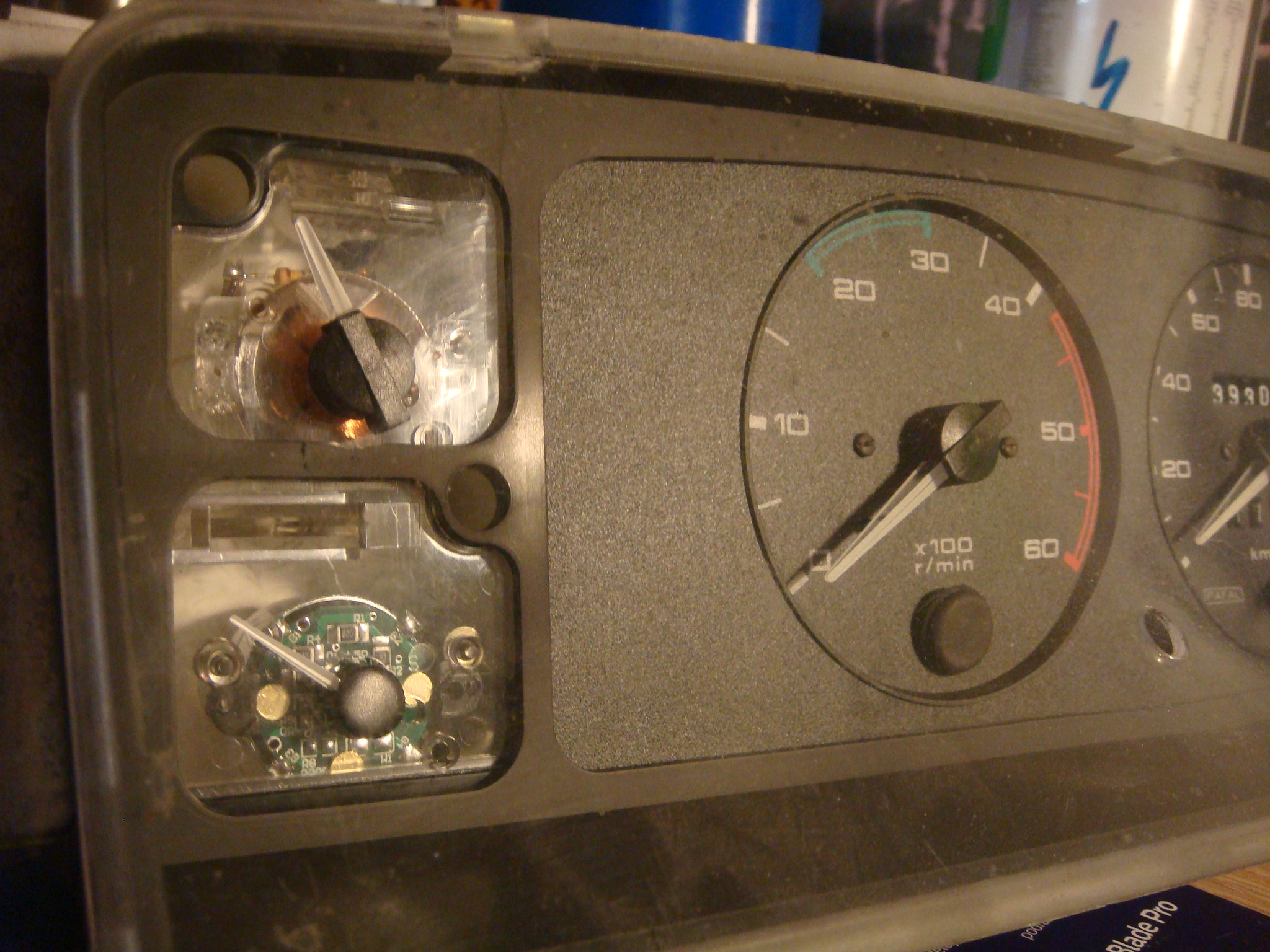

Ale uwaliłem sobie inną misje, wymysliłem że przedłużę licznik i wszystkie dodatkowe zegary będą w okienkach podobnych do fabrycznych :roll: Wpasowałem już temp oil w miejsce pod temp wody. Reszta już bedzie custom.
DSC06707.JPG [ 1.3 MiB | Przeglądany 16090 razy ]
do tego od 3 dni do nocy robie sobie customowe tarcze zegarów. Najlepiej bedzie jak po tych trudach okaże sie że daremnie świecą :lol:

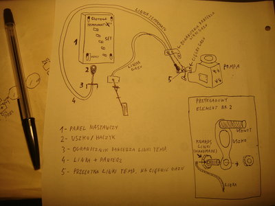

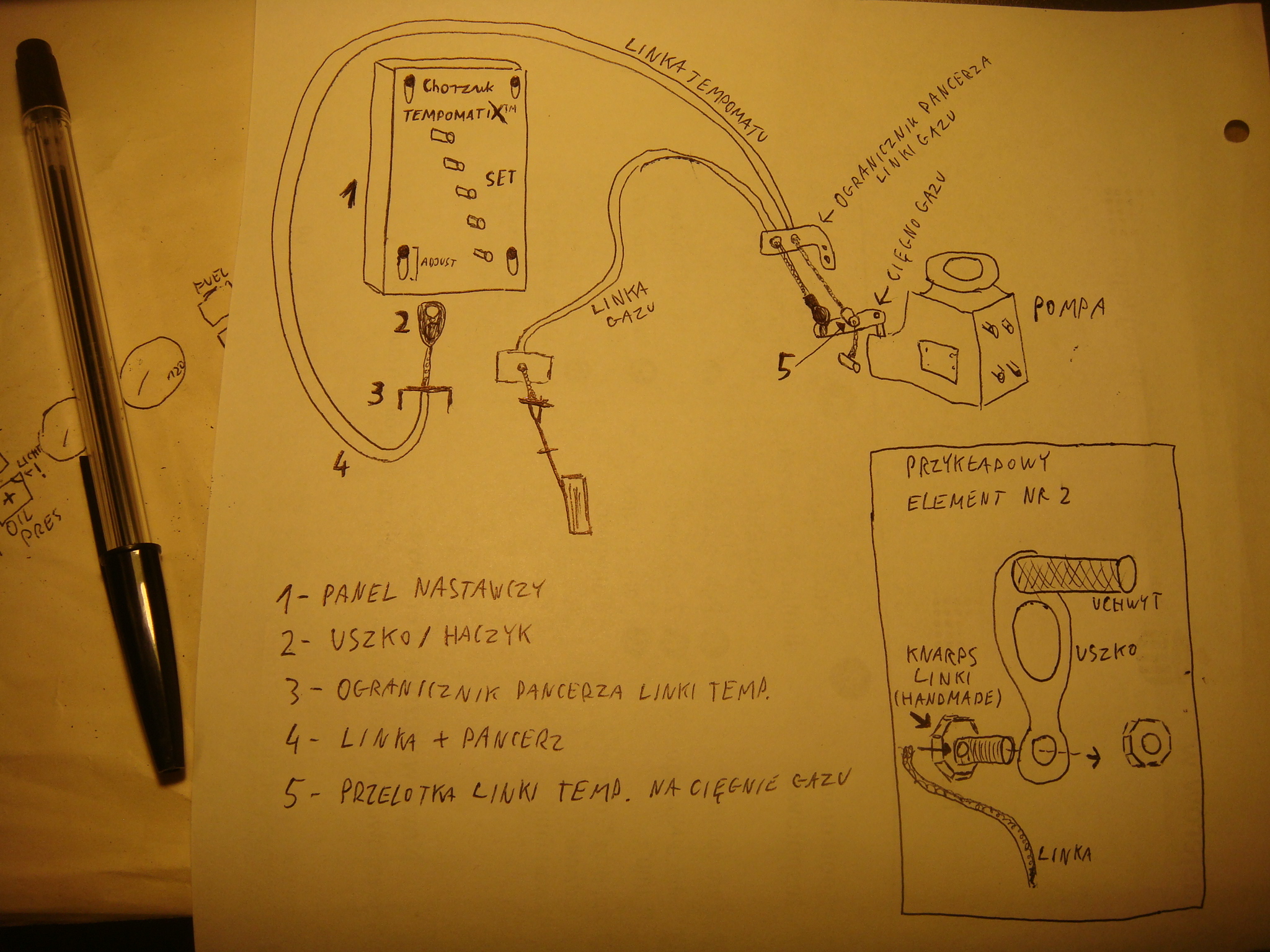

Ale nie to jest dzisiejszym hiciorem- w trakcie roboty doznalem olśnienia w temacie tempomatu :mrgreen: miałem co prawda już pomysl gdy przerabiałem gaz na podwieszany ,ale wraz z przesiadką na CTi, gdy linka zmieniona została na lublinowską temat umarł.
...i teraz nagle gdy robiłem wskaźnik oleju wymyśliłem tempomat. To ma sens...
DSC06704.JPG [ 1.27 MiB | Przeglądany 16090 razy ]
nawet nie sprawdzałem w goglach ,ale jest to tak proste że ktoś musiał przede mną na to wpaść.
Najważniejsze żeby element nr 5 był sporo większy niż linka żeby nie robić oporów wtrakcie operowania "normalnym" gazem
tak patrze to w sumie do każdego auto by to szło dopasować (z linką oczywiscie)

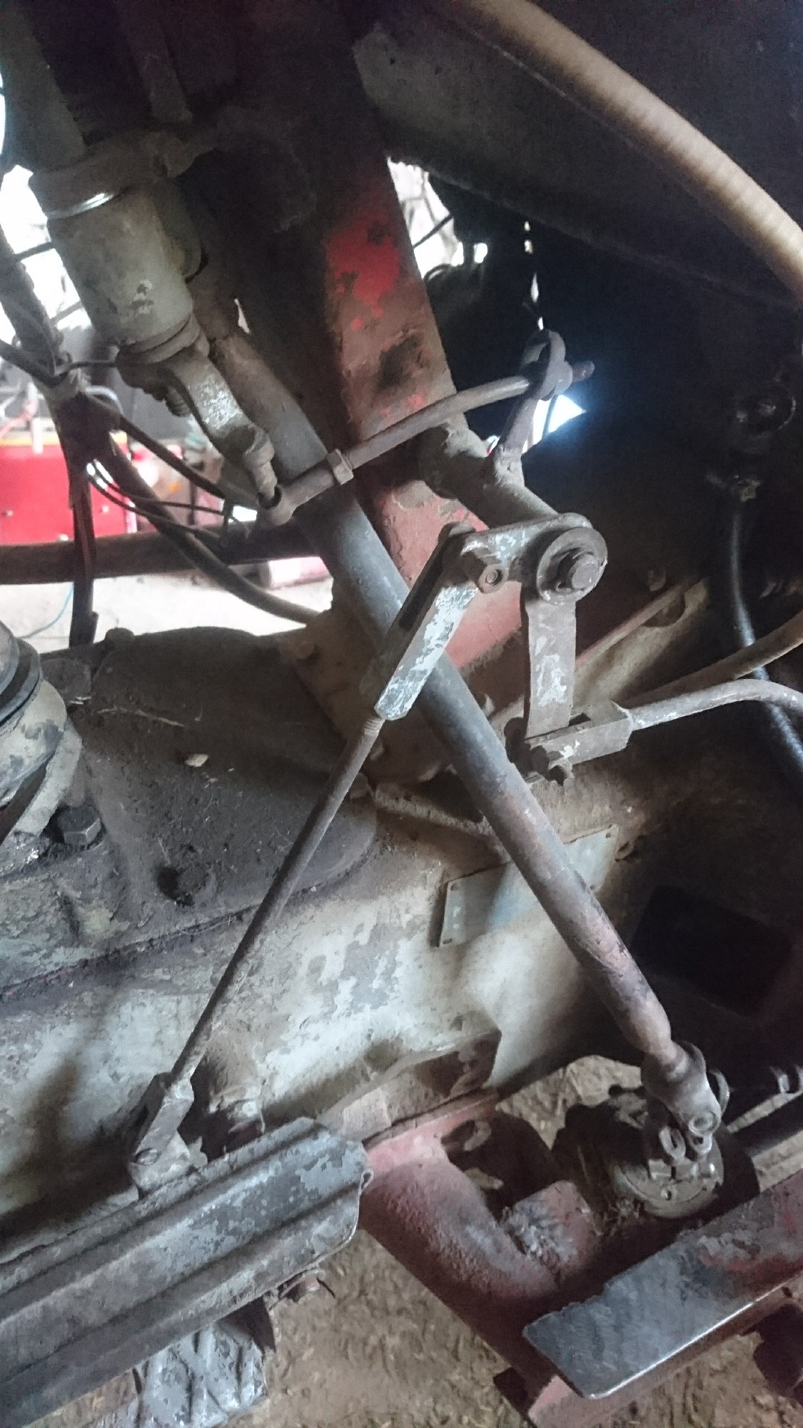

W google może być ciężko to znaleźć ale w każdym ciągniku przed 90roku, potem czasem trafiały się elektroniczne.
DSC_0318_f.JPG [ 506.48 KiB | Przeglądany 16065 razy ]
Przydałoby się jakieś szybkie spuszczenie w przypadku naciśnięcia sprzęgła lub hamulca
Post: 09 kwietnia 2019, 03:43
A gdzie masz zabezpieczenie, aby wyrzucało "tempomat" przy naciśnięciu hamulca?

nie ma, trzeba sięgnąć ręką, dlatego to ghetto tempomat 8)

Matiz, a ty jesteś absolutnie pewien, że masz zegary z lublina pierwotnie? Bo mi się wydaje, że masz zegary z poldolota. Oczywiście nie pasują mi zakresy prędkości i obrotów - ale takie wzoru obudowy zegarów jeszcze nie widziałem w lublinie ;)
*co oczywiście nie znaczy, że takich nie było :>

tak, Daewoo lublin 3 własnoręcznie prułem :lol:
turboandoria.JPG [ 1.27 MiB | Przeglądany 16015 razy ]

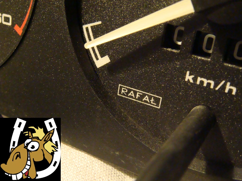

Chyba nie było wtedy już polonezów z dieslem. Jedyny możliwy inny pojazd to honker, ale jak już wczesniej psiałem - honkerowcy mają 8000rpm i 200km/h i szukają własnie lublinowskich tarcz do przeróbek
http://honkerteam.pl/warsztat/modyfikacja-licznika-honker2000-wersja-full/
też szukałem ich w necie jak nie chciało mi sie jechać po mój do garażu i jak teraz porównuje to żadnego nie trafilem. Nie wiem czemu taki rzadki :-|
Ciekawi mnie też czemu prawie wszystkie zegary polonez/lublin jakie spotykam są Mery, a moje sa nagle Pafal. Skoro obie spółki i tak były połączone :idea:
Ja tam nie narzekam, w sobote znalazłem stare zegary Mery z caro i moje sa lepsze do rozkręcenia. Tak myśle czy nie wziać ich na dawce tych kwadratowych ramek, bedzie mniej roboty :idea:
