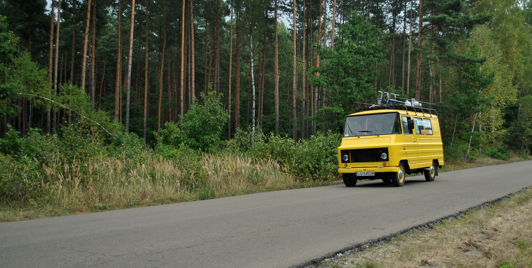

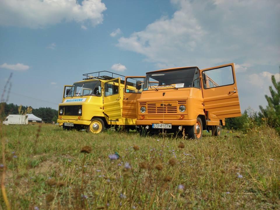

dawno nić nie wrzucałem. ten po prawej to też mój, ale jeszcze swojego tematu się nie doczekał przez 3 lata :P

ładnie się prezentują :) oba pielgrzymowały?
Post: 31 sierpnia 2015, 21:40
Posty: 865
oba oba ;)

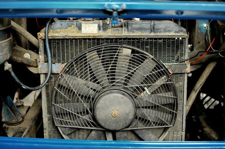

Nie myślałeś o zamontowaniu elektrycznego wentylatora, albo tunelu do chłodnicy, zamiast demontować atrapę? :)
Np. my mamy taki wentylator i sprawdza się. Zdemontowany z mercedesa w124 znajomego, który miał iść na złom. Połączony przez osobny bezpiecznik, przekaźnik + kontrolka po przekaźniku, więc świeci się tylko, jak prąd dopływa do wentylatora - jak przekaźnik się spali to lampka nie świeci :)

wiesz mój żuk się nie przegrzewa a żółty taty ma większe przełożenie w moście i w te upały zaczął się gotować, ale tata ma swoje stare patenty, a ja po zabawie w pracy z samochodami już w domu nie mam siły na patenty :P
