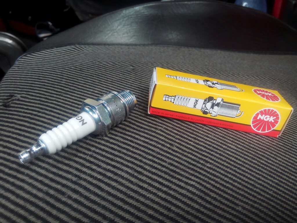

4 swiece NGK B 7 HS ,wtedy wiesz co masz :wink:

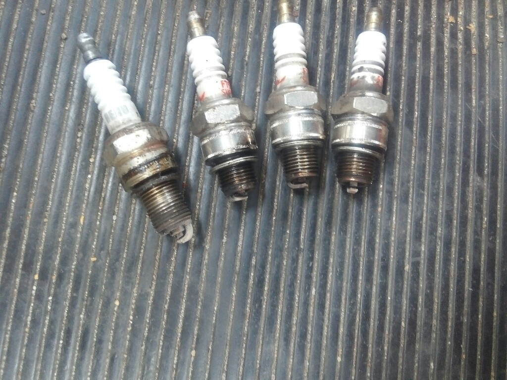

Założone NGK B 7 HS narazie ładnie chodzi nie gaśnie, ale dziś ogułem w Opolu w domu w podruży nie gasną na starych świecach, więc czekam. Może i będzie dobrze
A może ktoś wyjaśnić dlaczedo nie iskra nasza polska?
IMG_20160819_145848-1024x768.jpg [ 222.43 KiB | Przeglądany 8488 razy ]
Komentarz: Stare iskry a jedną wsadzili dłuższą i nie iskrę

Iskra to tani produkt , zaufania do tego niemam.

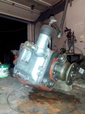

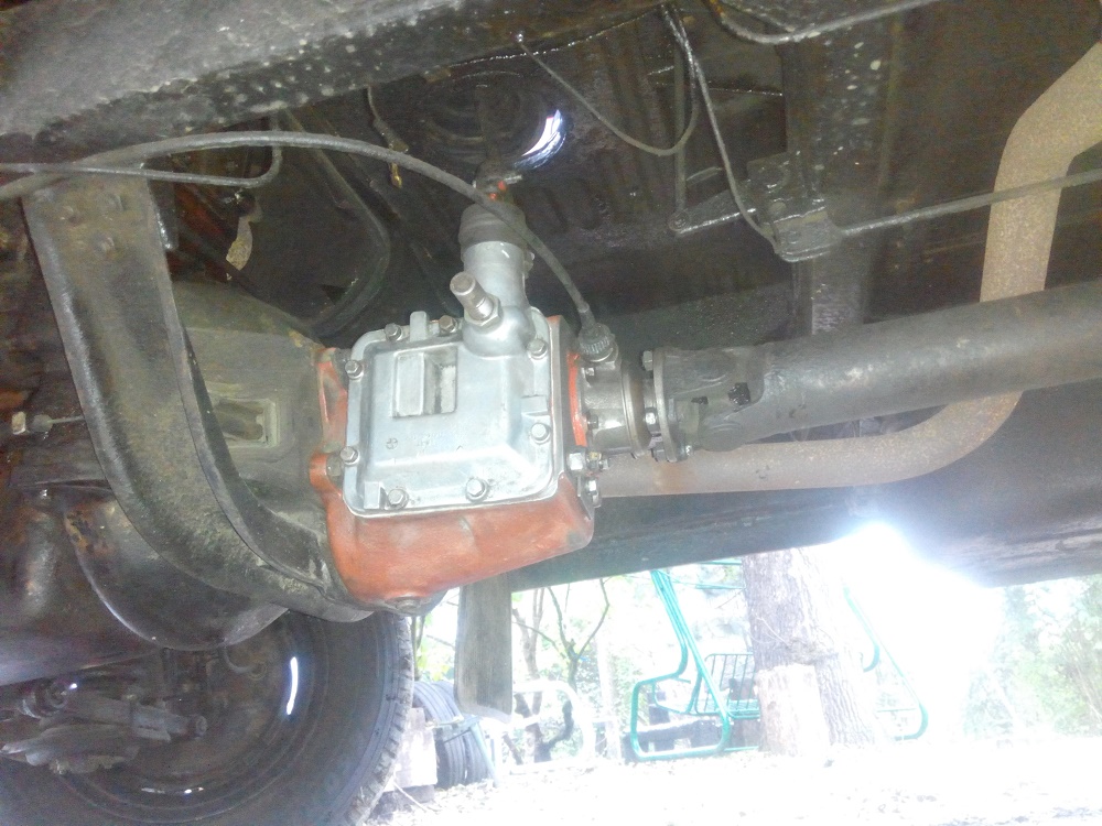

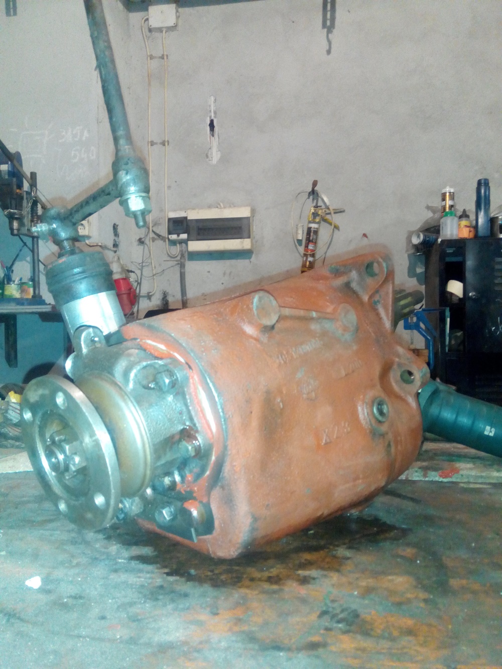

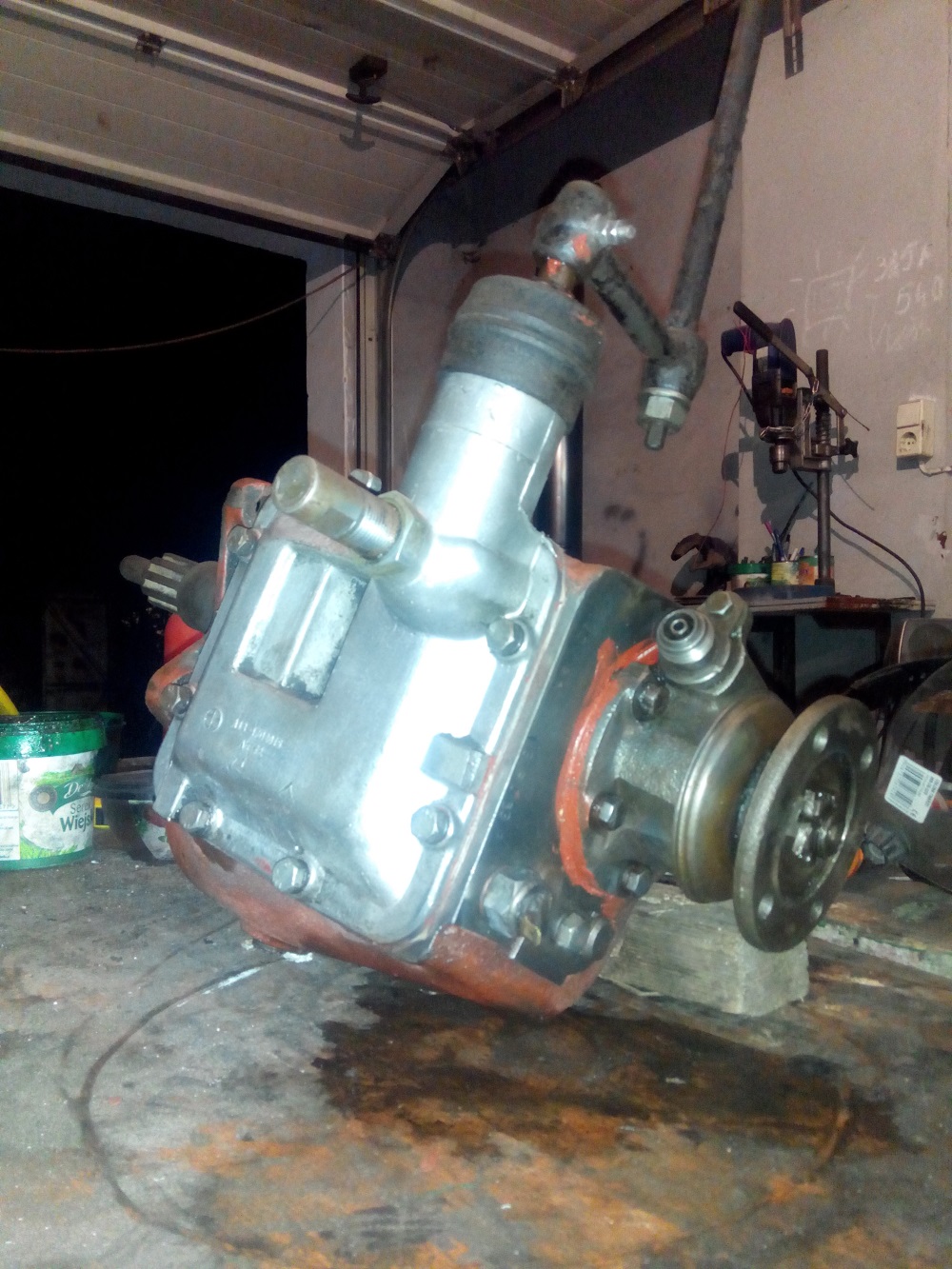

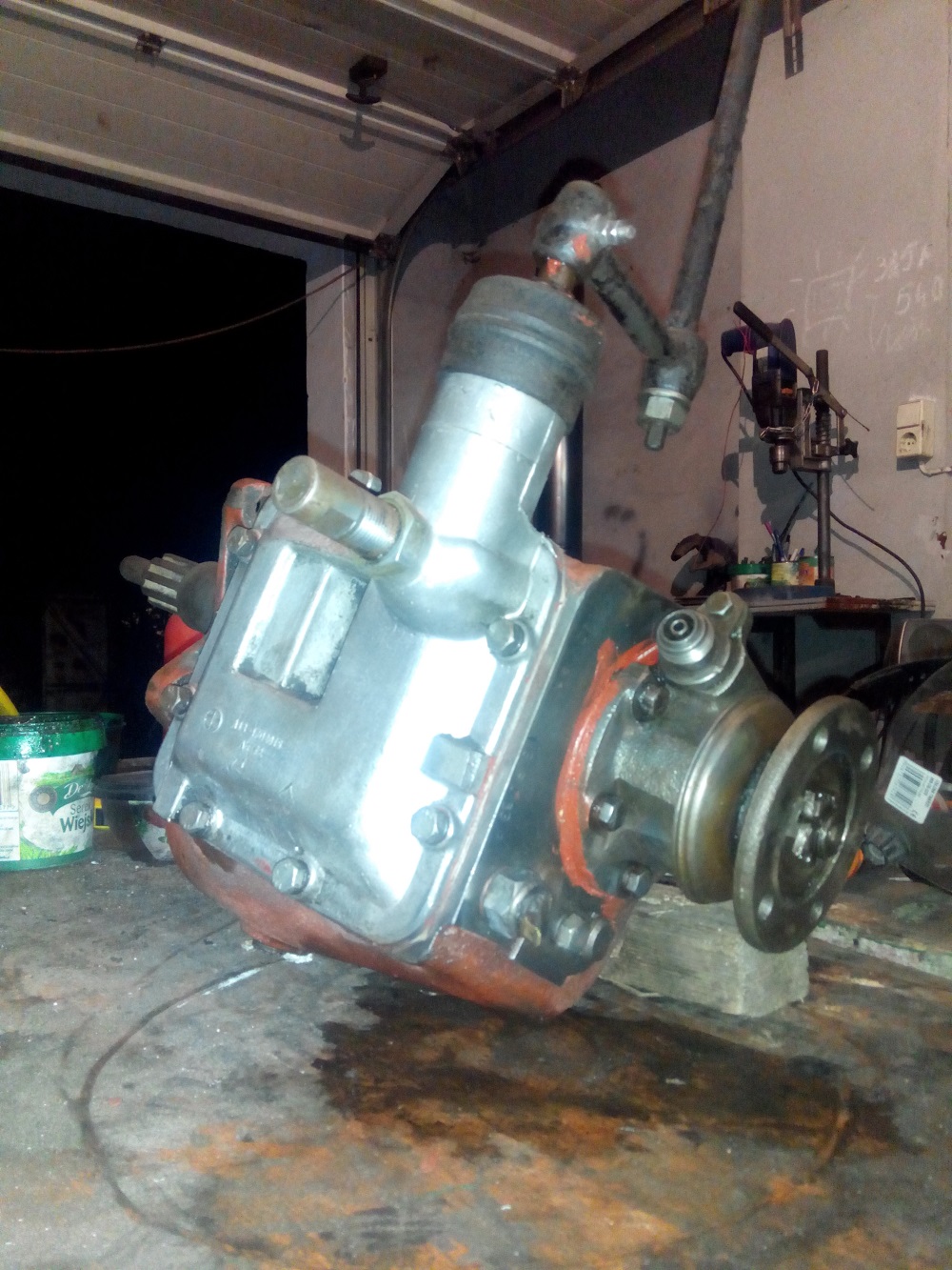

żuk ze złomu zrobił 4kkm u nas. Nie zawiódł nas ani razu, zawsze wrócił bezpiecznie do domu. Wracając do tego o czym chciałem was poinformować. Wycieczka na złom. Na złomie co? Na złomie skrzynia do żuka. Ładna, czysta, piękna skrzynka (nie nosiła śladów długiego użytkowania, nawet w stażakach są gorsze :wink: ) - płacim 48pln i bierem :D . Rozbieram pokrywę boczną a tam się ukazują PIĘKNE zembatki, wodziki, biegi wchodzą jak w żurnalu. Co najlepsze 4-biegowa! a że w naszym żuku jest wyjachrana (jedynki prawie wbić nie idzie, drążek lata jak żyd po pustym sklepie). Pokrywe boczno trza zregenerować. No to się zabrałem za wymianę. Uszczelniłem wszystkie pokrywki nie pokrywki, simmering wymieniłem. no i przełożyłem skrzynie a stara czeka na remont. 8)
