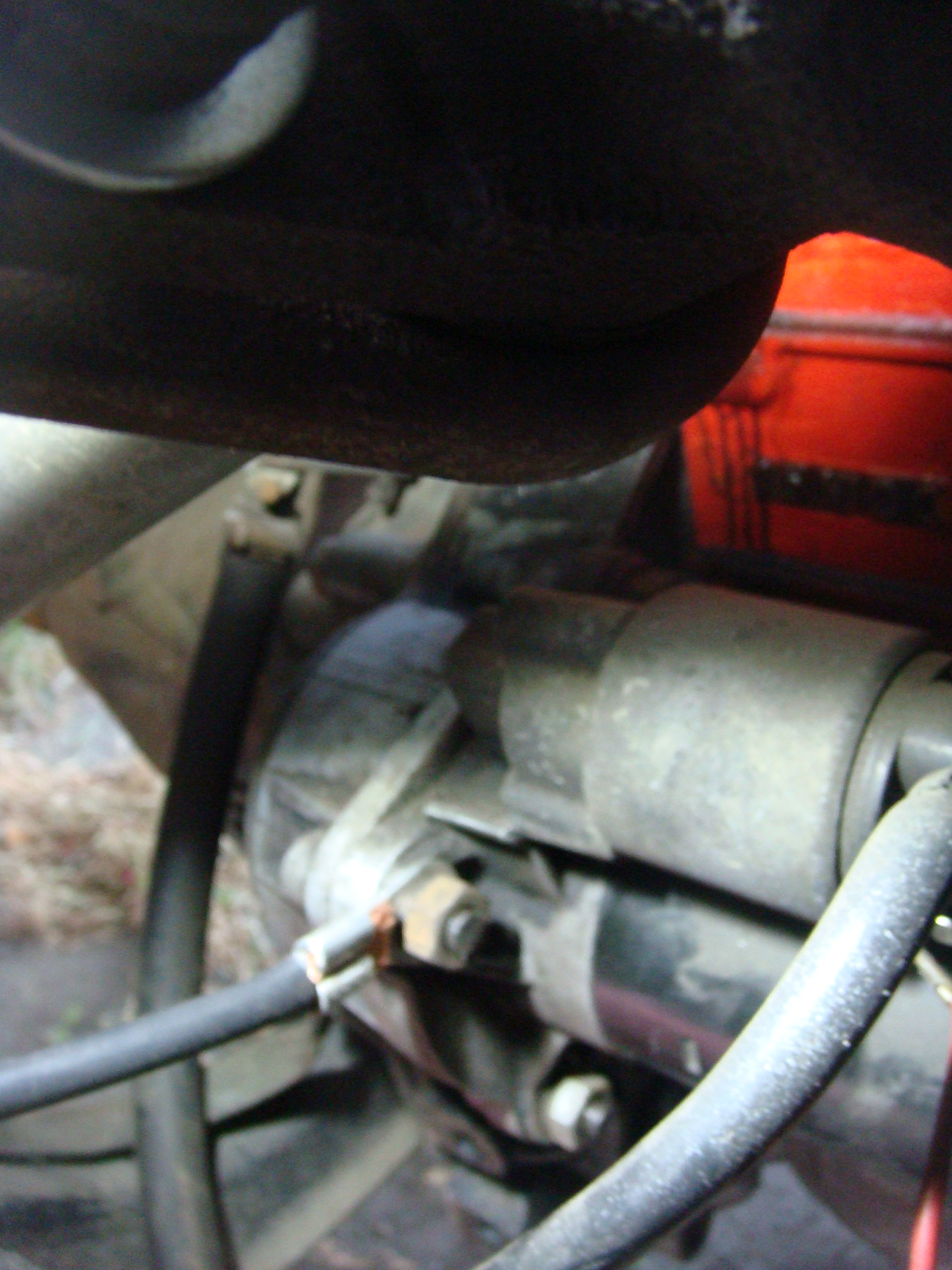

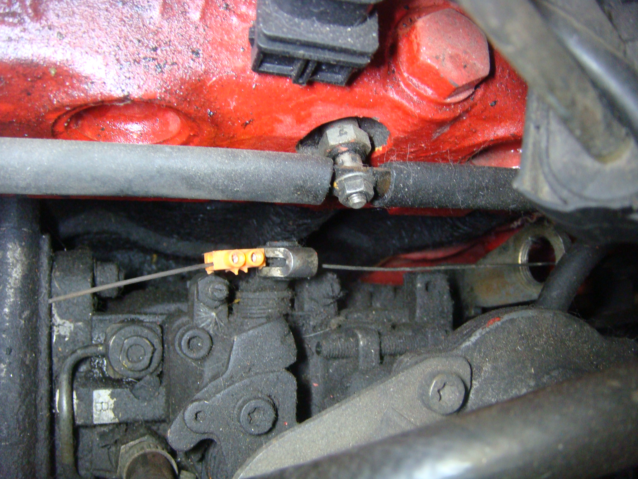

eh, a wiec masa pociagnieta na krótko na rozrusznik, ssanie na linke- odpalił O WIELE sprawniej na ssaniu (logiczne) głupi byłem że tak długo to ignorowałem...

Tak pociągnięta masa wiele poprawi, ale jeszcze lepiej by było, jak byś dał te przewody jednak nieco grubsze. Ja mam w swoich lublinkach 95mm2. Tam są w końcu rozruszniki 2,7kW, a prąd udarowy w szczycie potrafi sięgnąć ponad 700A. Szkoda tracić moc z aku na grzanie kabli :)

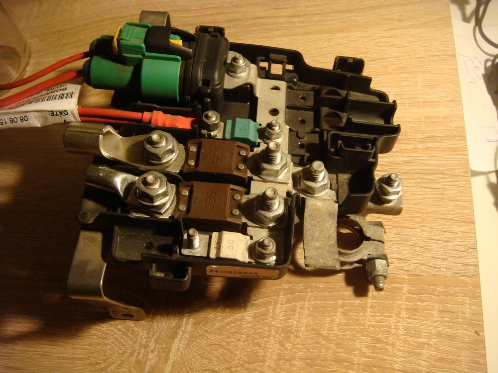

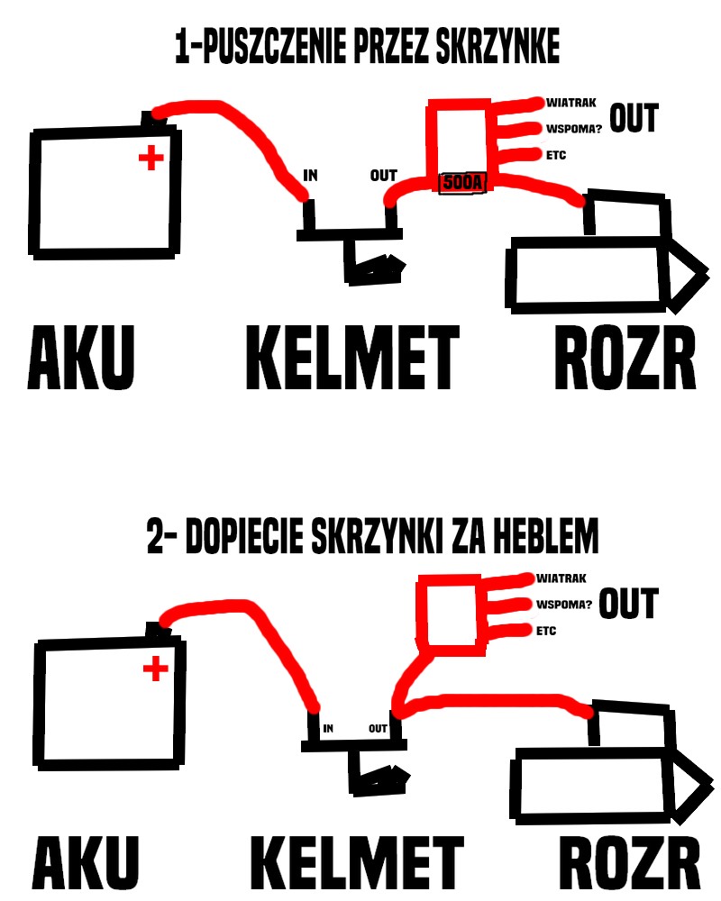

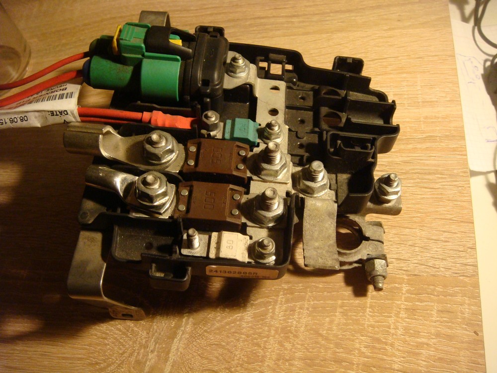

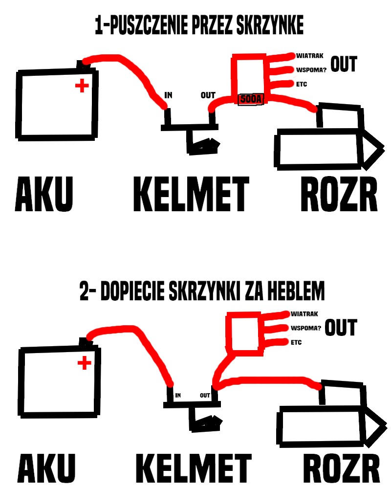

pany dorwałem panel bezpiecznikowy z Mastera. Od dłuższego czasu kombinowałem skąd wziąć porządny prąd do dodatkowego wiatraka chłodnicy itp. Rozwiązanie miałem przed oczamy wielokrotnie w robocie. Pytanie jak go podpiąć? Znaczy wiem,ale zastanawiam sie którą obrać drogę. W sumie im bardziej skłaniam sie ku pozostawieniu ołowianej klemy, tym bardziej sytuacja sie klaruje. Zostały w sumie tylko opcje
1-puszczać główny plus przez skrzynke z mastera i bezpiecznik 500A (blaszkowy)
2- dopiąć za heblem, a cały główny plus zostawić po staremu
master fusebox.jpg [ 108.41 KiB | Przeglądany 15207 razy ]
no i ew. 3 - klema stara ołowiana czy nowoczesna ,ale cienka?
tstiller zostawiam też fabryczną mase która idzie na wspornik skrzyni
aha!
4! Ciągnąć masę na rame? :idea: coś korzysta? (wskaźnik paliwa?) Niby teraz sie skapłem że masa fabryczna przecież leci rzez lape skrzyni= rama,ale czy oplaca sie ciągnać dodatkowy gruby przewód.
w sumie... masy w zuku nigdy dość :roll: :lol:
Post: 19 lipca 2019, 08:32
Ja sam wiatrak pociągnąłem z amperomierza na bezpieczniki fabryczne, dalej na przekaźnik, i na wentylator, zasilanie przekaźnika osobno, wiadomo. Bezpiecznik bodaj 20A i przewod 2,5mm i bez problemu to bangla, żadnych dodatkowych puszek nie montowalem.

ale to na zapas Marianie, nie wiadomo ile dodatkowych podzespołów elektrycznych bedzie ostatecznie (ewentualny złombol)
a mnie strasznie wnerwia milion oczek podłożonych pod 10tke na klemie :lol: w robocie non stop wyrywam jakieś skur***e alarmki, czujniczki, ledki i inne tesco tuningi :evil:
Tutaj bedzie schludnie.
Aha a co z tą klemą? Zostawiam ołowianą co?
W sumie nie znalazłem nic w tym temacie poza tym, że ołowiana szybciej gazuje i im bardziej ciężarowe auto tym lepsza ołowiana klema :idea:

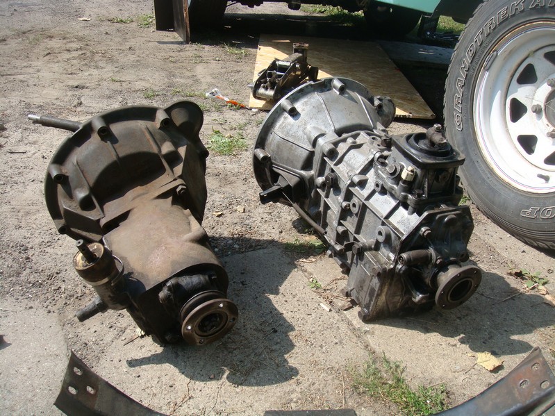

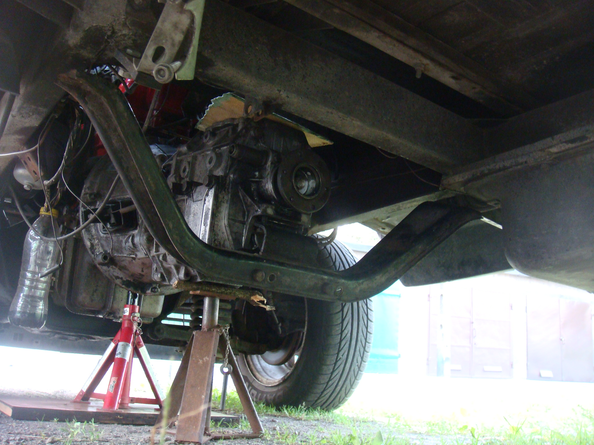

jedyne co mnie martwi to nowe wsporniki mocowania belki. Tak apropo- jaką dajecie belke zukowska czy lublinowską? jaką dajecie poduszke? a wiecie ze prawdoodbnie były dwa rodzaje Tczewów? np. rózni sie wybierak i ksztalt mocowania skrzyni do poduszki. Wygląda na to ze mamy jedna skrzynie starszą i jedną nowszą.
DSC07115.JPG [ 1.05 MiB | Przeglądany 14791 razy ]
W garażu mam słabą spawarke, polapie tylko mocowania i bede musiał sie doczłapać 13km do roboty na spawarke "z prądem do ośmiu".
Diesel zrobil z blachy 3mm
http://www.lezuk.pl/wp-content/uploads/2014/06/027-1024x678.jpg
,ale ja jakoś mam respekt do wibracji jakie wytwarza andoria. Zrobie z profilu o ściance 3mm- pozyskam go ze stelarza z zbaudowy brygaddowej Master, ktorej nikt nie chce kupic
aha bo nie mówiem wam chyba, ława z mastera jest za szeroka. Wystawiłem wszedzie ale nikt jej nie chce. Za długo już wadzi, fotele wywalam a stelaż bedzie dawcą solidnego metalu
dorwałem zabudowe z Vito, miesci sie na styk, a skrajne fotele maja pasy ze zwijakiem 3pkt :o ich jedyny minus to brak klapowania
nie wiem co wam jeszcze pisac, tyle rzecczy ze wszystko zapominam. Deadline na skrzynie jest wyznaczony na 7 wrz (motolegends w sosnowcu).
Aha musze kupić nowa chłodnice bo ta ma dziurke jak od szpilki. Tylko musze czekać aż szef wroci z urlopu :roll: to bedzie nerwowa koncówka
Edit: aha, po mozolnym zbieraniu danych został namierzony dawca stabilizatora do przodu. Wygląda na to że spasuje Chlysler 300C (Podwozie ponoć z merca W211). 30mm śr. Tak sie zastanawiam czy taka gruba kobyła nie pokrzywi wahaczów...
Na razie temat tu sie zatrzyma, bo oczywiście typ łącznika jest inny. No i nie wiem kto mi da do reki luzem stab z 300C zeby go przyłożyć do żuka :lol:
Post: 28 sierpnia 2019, 19:29
Co do poprzeczki (belki) pod skrzynią, to ja mam z żuka i z żukową poduszką. Niema co cudować, skoro w oryginale dawało radę. Natomiast mocowania, to mam już konkretne kawały blachy, chyba koło 1 cm grubości, ale nie spawane, tylko skręcone do ramy. Posłużyłem się rozwiązaniem kolegi Kahn13 z tego forum. Według mnie, niema sensu tam spawać. Skręcone śrubami M14, do tej pory się trzyma, a żuk nie wozi styropianu, tylko ładunki pod 1.5T.
