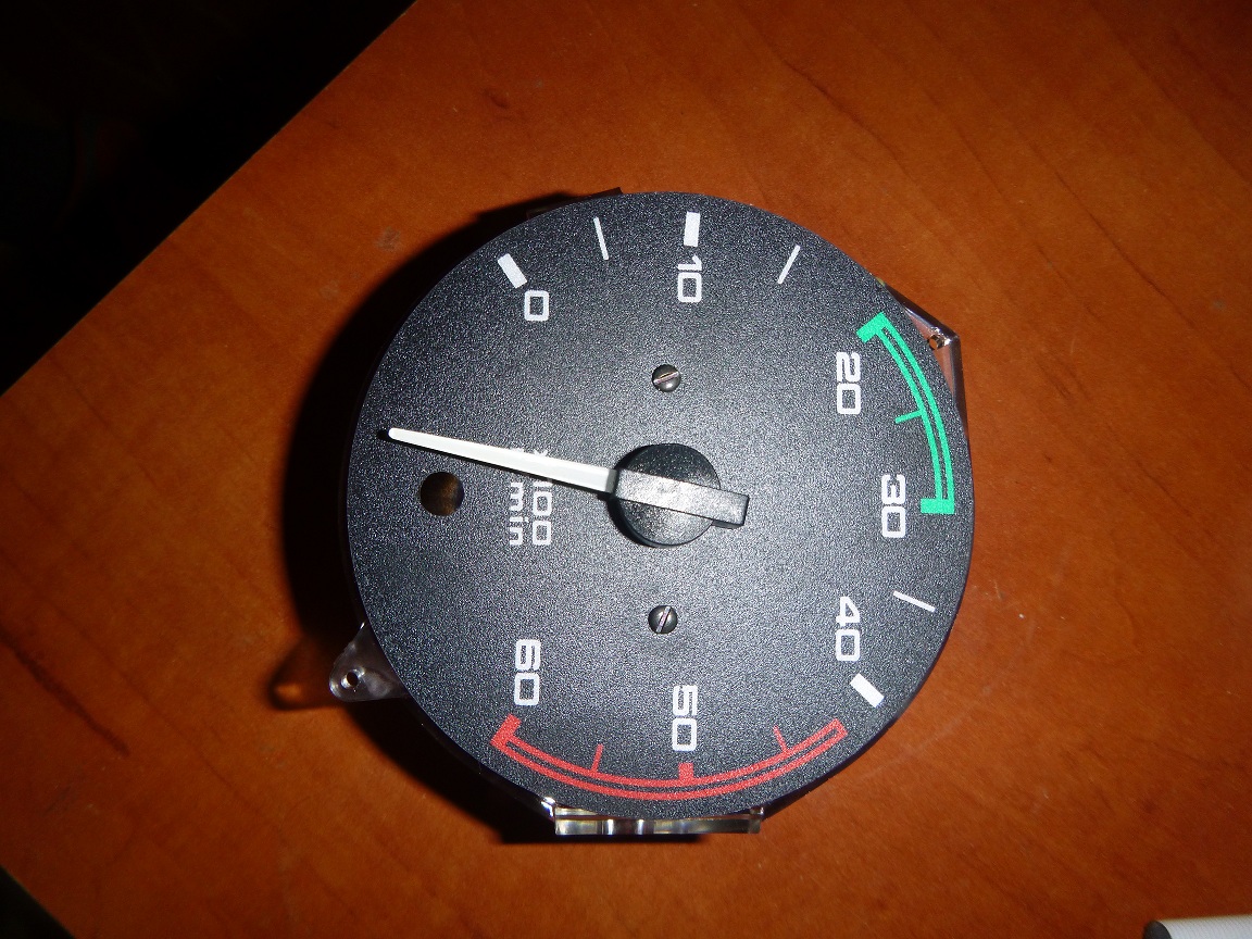

A skad taki fajny obrotomierz?
Post: 30 listopada 2015, 01:12
Polonez caro :wink: Ja miałem swego czasu zrobiony taki sam patent,ale obrotek miałem z fiata 125p z nowszego typu zegarów,już okrągłych.I też wsadziłem w obudowę po liczniku.Deskę miałem przerobioną na okrągłe wskaźniki,więc zmieściły się wszystkie bez jej poszerzania.

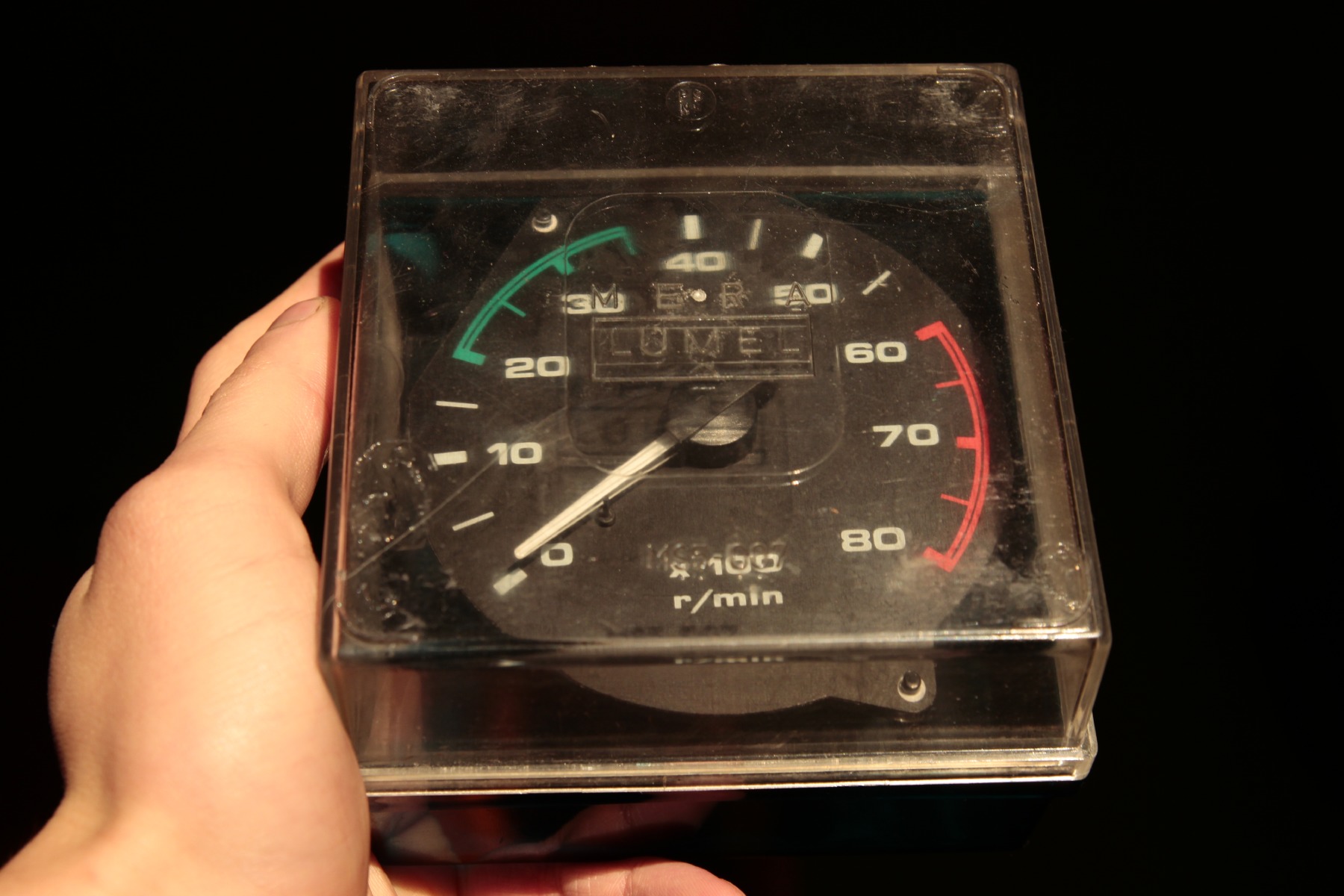

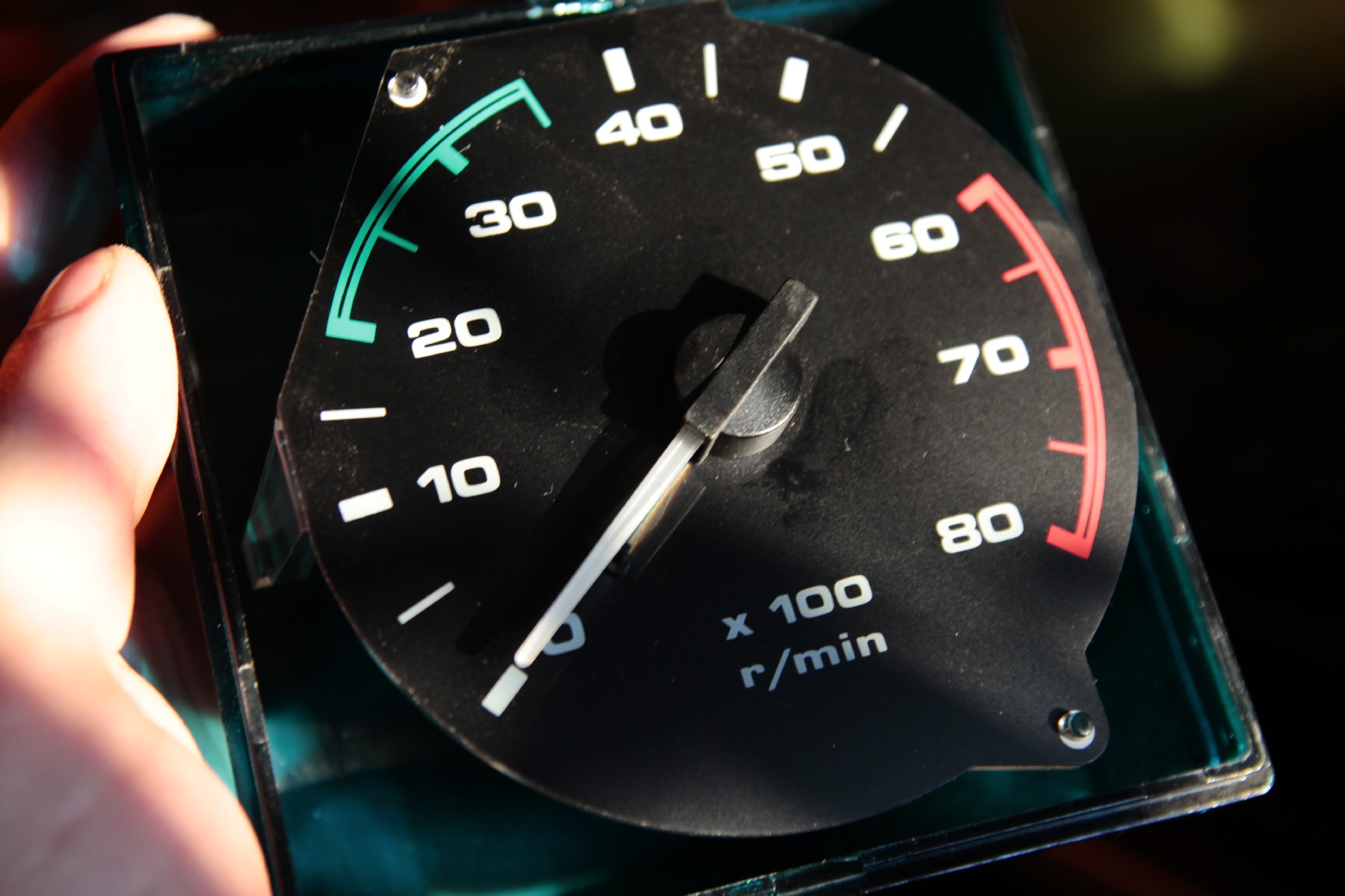

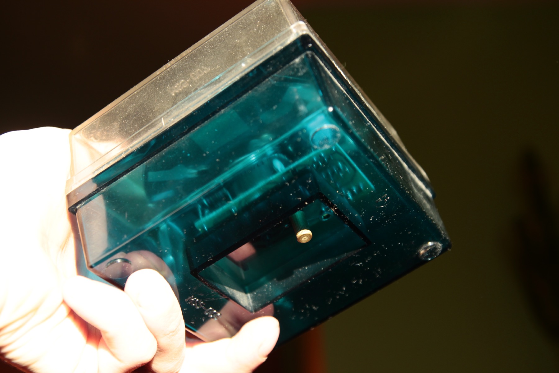

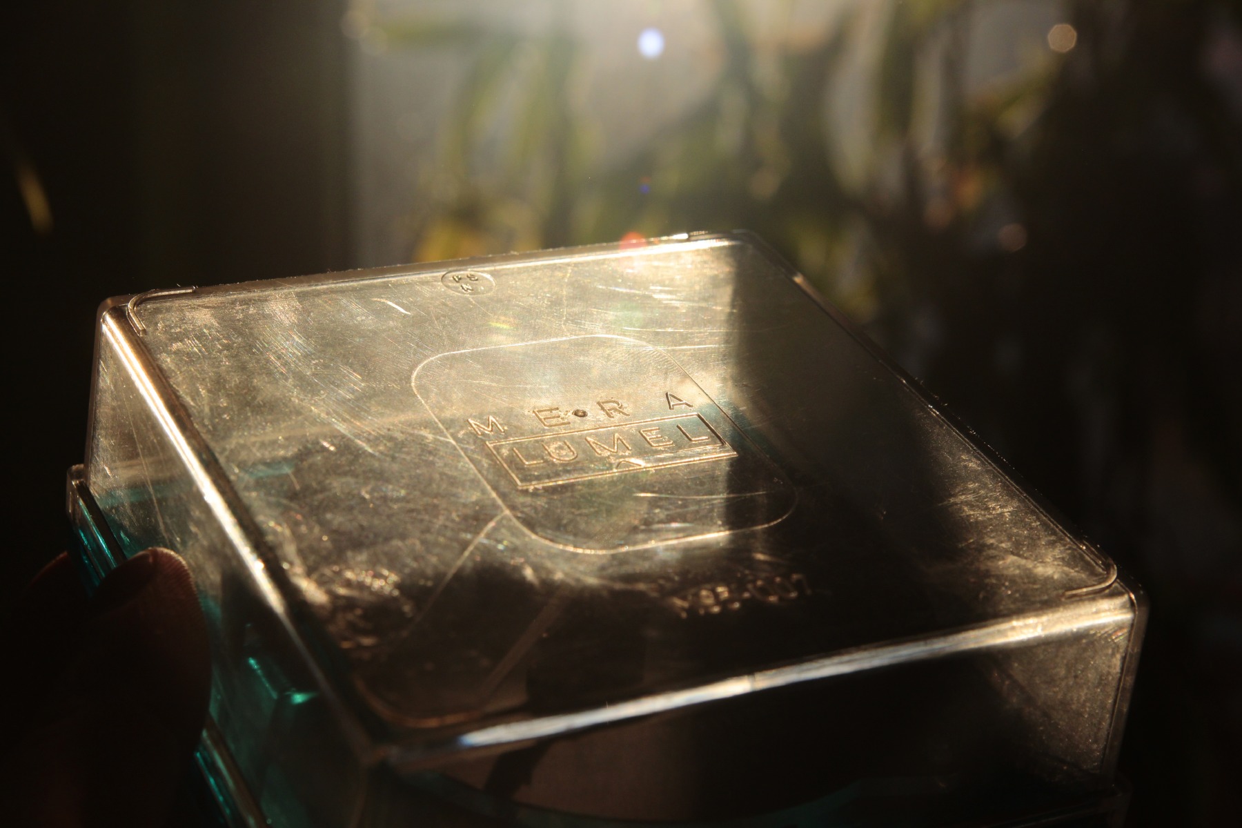

Dodam, że obrotomierz jest fabrycznie nowy i przyszedł w oryginalnym pudełku Mera-Lumel. A kosztował jedyne 20zł. :mrgreen: Trzeba było go trochę popieścić, żeby się zmieścił do obudowy, ale jest git, pasuje, działa elegancko.

to ja właśnie mam te kwadratowe w takich pudełkach

Strucelsw, jak masz dużo takich obrotków,to wystaw gdzieś,może się chętni znajdą.Jak coś,to daj link do ogłoszenia,to wkleję u nas na forum fsoptk,może by ktoś chciał taki.Ja tych okrągłych zegarów z poldka mam od zaje*ania.On jest trochę za duży jak do obudowy po żukowskim liczniku i sporo go trzeba obciąć.Ten co ja miałem z fiata był podobnej wielkości i też musiałem go obcinać,ale finalnie wyszedł nieźle.Trzeba było na dole w obudowie wyciąć otwór na wsuwki do podłączenia przewodów,bo w tym fiatowskim wygląda to tak samo,jak w tych twoich kwadratowych z poldka.Nowszy typ zegarów w poldkach już to miał zrobione inaczej.Wstawiałem tu już kiedyś zdjęcia mojej starej deski,ale to było dawno.Już mi się nie chce dzisiaj do garażu lecieć,ale zrobię jutro fotkę tego obrotka,jak to u mnie wyglądało.Jak ktoś chce się bawić w takie rzeczy,to polecam gotowy obrotek ze starej skody (nie pamiętam jakiej) bo jest gotowy w obudowie i gabarytowo mniejszy.Mam taki w domu,więc również mogę zrobić foto i pokazać o co chodzi.Obrotomierz w żuku dobra rzecz.Z benzyniakiem problemu nie ma,bo będzie działał niemal każdy,gorzej w dieslu.Jeśli ktoś z was myśli o przeróbce orginalnej deski, to polecam zamontować cały zestaw wskaźników albo z poloneza,albo z lublina.Naprawdę fajna rzecz.Wystarczy tylko zmienić czujnik temperatury (taki sam gwint,więc no problem) i pływak w zbiorniku (tu może być gorzej,bo nie wie jak rozstaw otworów). No i oczywiście stare przewody trzeba podłaczyć odpowiednio do kostek w zestawie wskaźników.Coś takiego jak amperomierz można bez problemu wsadzić w okrągłą obudowę i umieścić gdziekolwiek.Oczywiście sugestia bardziej dla tych,którzy mają,lub myślą o zmianie skrzyni na pięciobiegową,bo wtedy i tak orginalny licznik wam będzie kłamał,a polonezowski lub lublinowski pokazuje prawie dobrze,kwestia opon.I mamy kasowalny przebieg dzienny.Do
