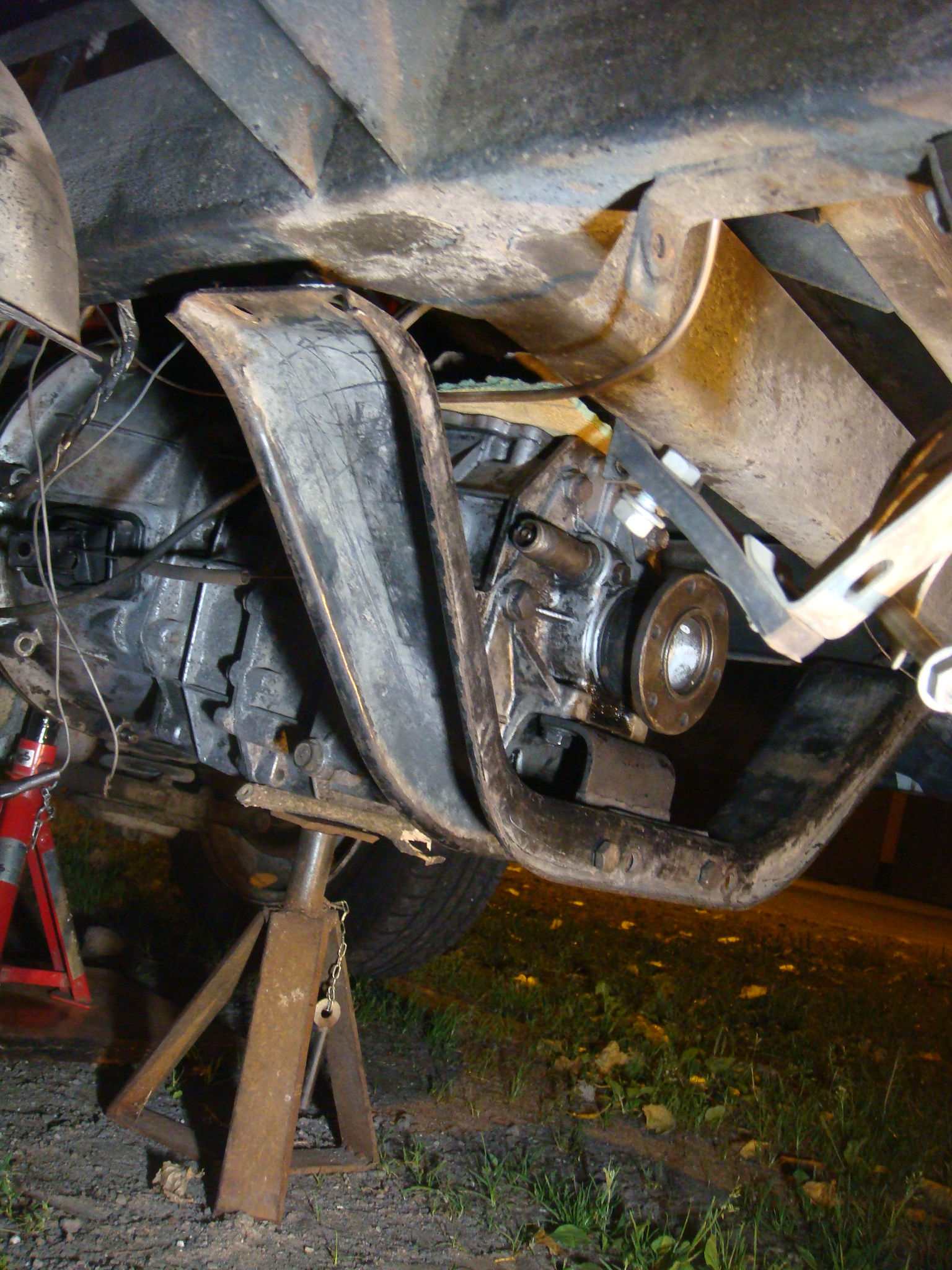

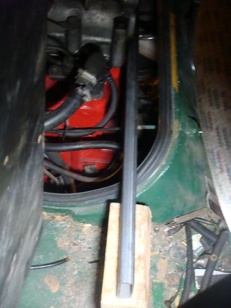

przed chwilą wróciłem z garagu, ja wrzuce lublinowską-wyżej sięga. Wiecej- pasuje prawie idealnie :idea: wywierciłem trzeci zestaw otworów zeby wycetrować poduszkę
kolejny pomysł w temacie mocowania, ale najpierw- czyli masz rame przewierconą na przelot buźka?
no bo właśnie tego chce uniknąć. Niby nic sie jej nie powinno stać ,ale jakoś tak srednio za pomysłem obstaje....
a więc
1. przewiercić rame i długie śruby, pionowo tak jak widzicie stare otwory w belce na zdjęciu
2. Wiercić,ale nie na przelot, naspawać nakętkę
3. ewolucja ptk2- nie wiercić wcale, przyspawać śruby łebkami tworząc szpilki
DSC07122.JPG [ 1.18 MiB | Przeglądany 17936 razy ]
aha nie pamietacie ile stopni pochylu m zespół napedowy? mam silnik zablokowany na pozycji profiem stalowym, tak jak siedziała czwórka.
noo i jakoś dwiznie nisko dupa wypadła. I tak przez koła z niskim profilem jest w pozycji hotrod, gdyby byla seria to mialby ze 3 stopnie :?
DSC07121.JPG [ 74.96 KiB | Przeglądany 17936 razy ]
DSC07119.JPG [ 162.46 KiB | Przeglądany 17936 razy ]
może przez to ze 5tka jest dłuższa sie tak wydaje :?

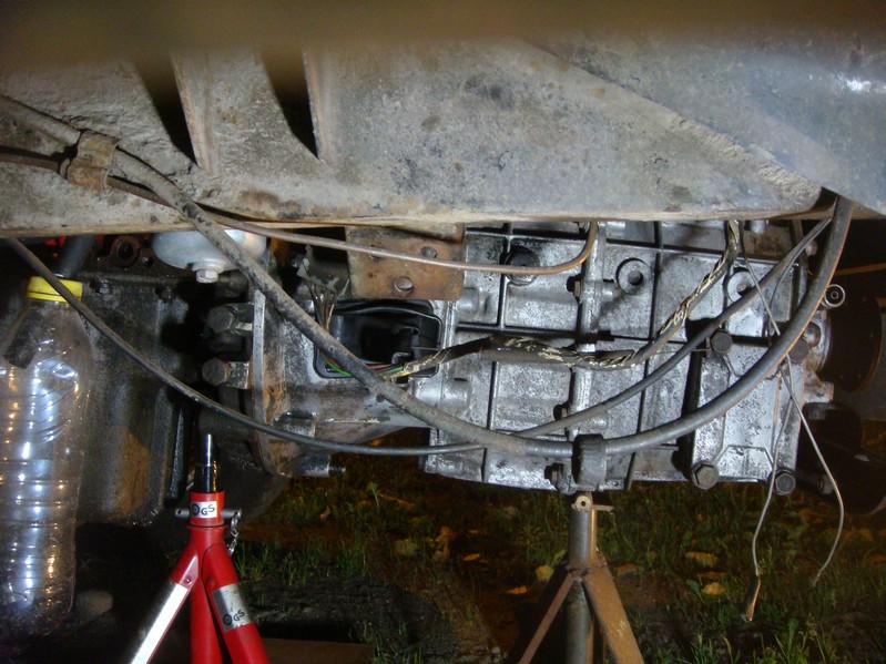

DSC07141.JPG [ 1.35 MiB | Przeglądany 17881 razy ]
a skrzynie dziś samemu wrzuciłem w 5min. (drugi raz) Już za pierwszym poszło gładko, ale dziś z celowaniem wieloklinu nie spodziewałem sie aż takiego rekordu...

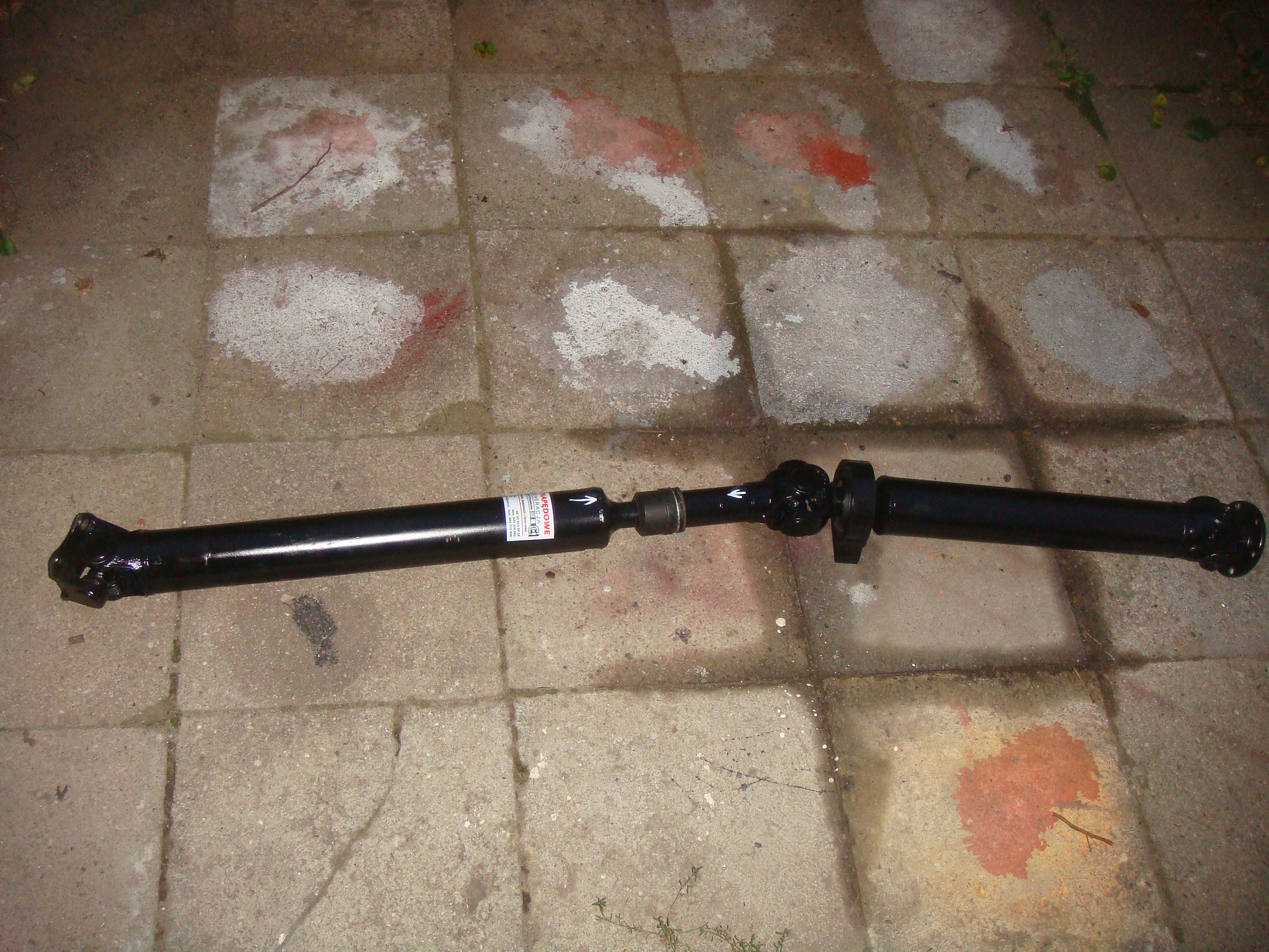

Aha no i wał, super robota, na złombolach znalazłem speca z Bielska-Białej i moge go smiało polecić wszystkim z południowej polski!
-skrócenie wału wraz ze przespawaniem flanszy lublinowskiej
-wymiana krzyżaka lublinowskiego
-wymiana zerwanej podpory wału
-wyważanie
dałem 550zł
Oby tacy fachowcu żyli jak najdłużej!

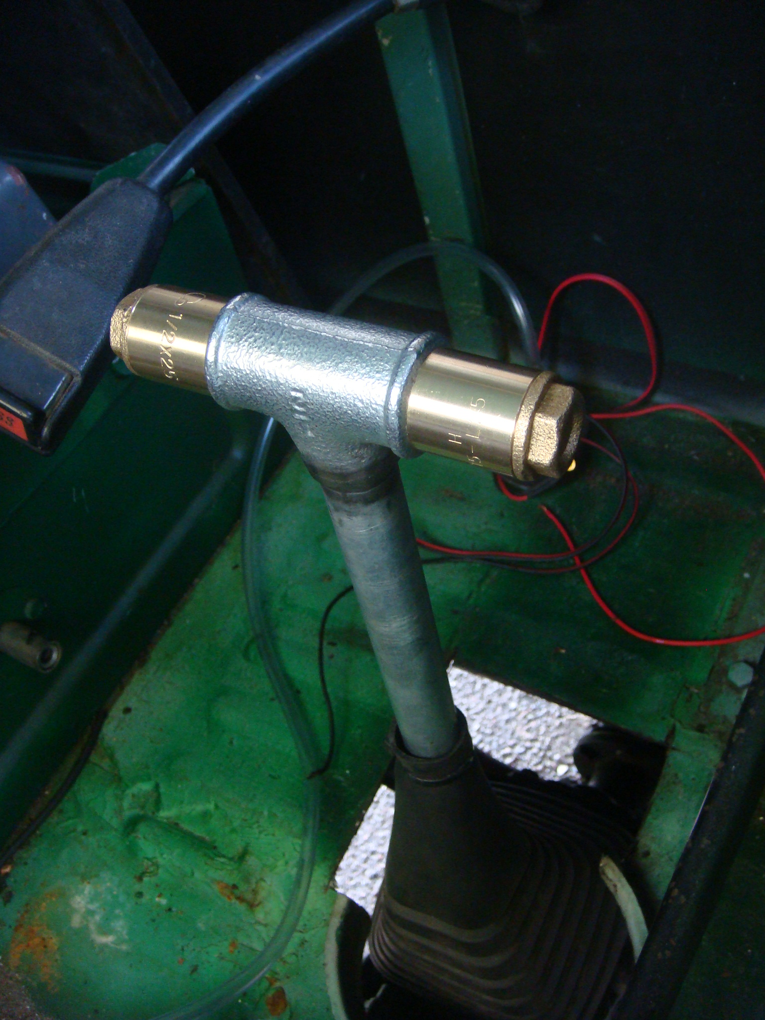

A tu mały custom. "nie da sie wymazac przeszłości :mrgreen: 8)

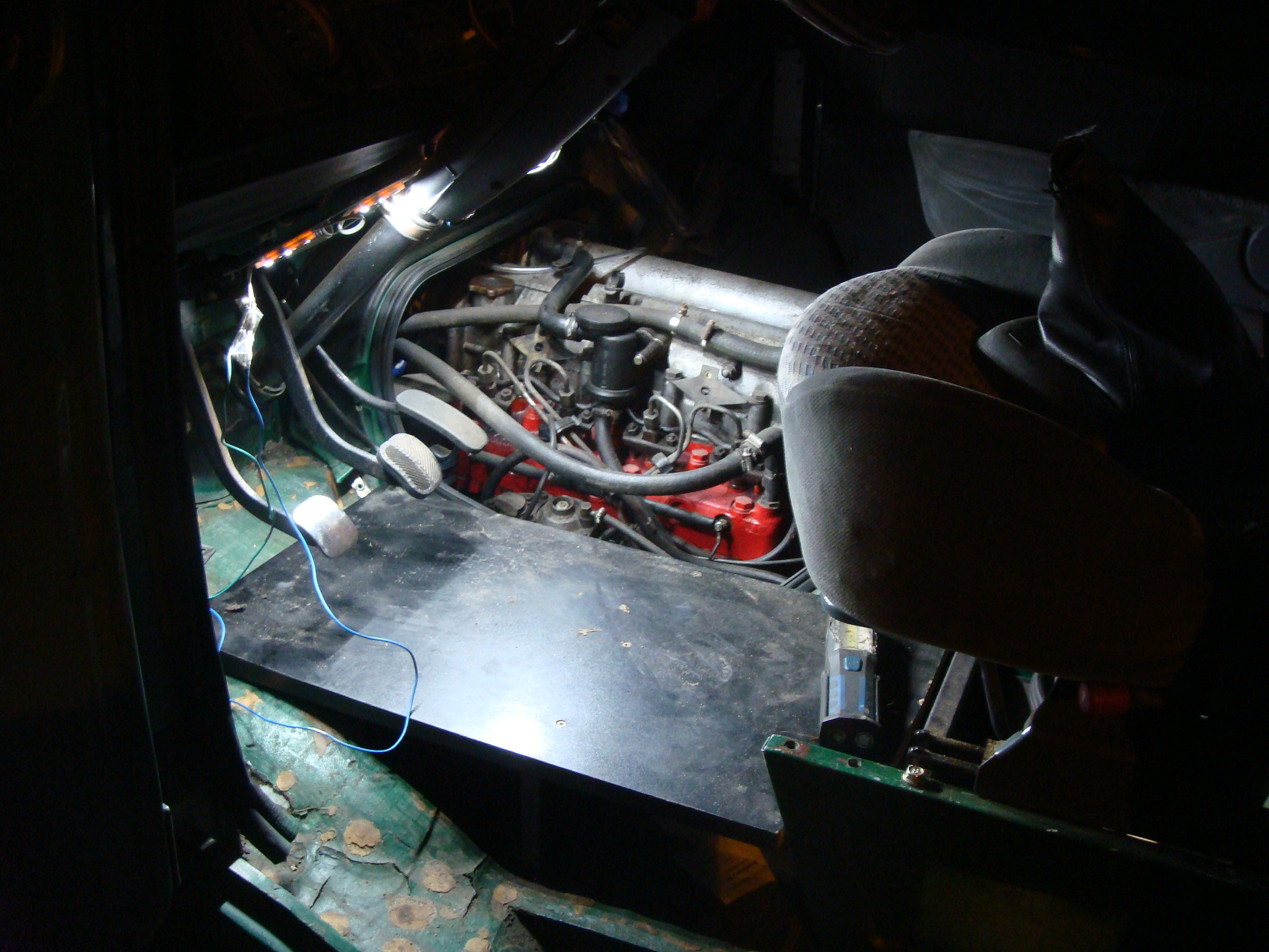

oświetlenie na skracające sie dni

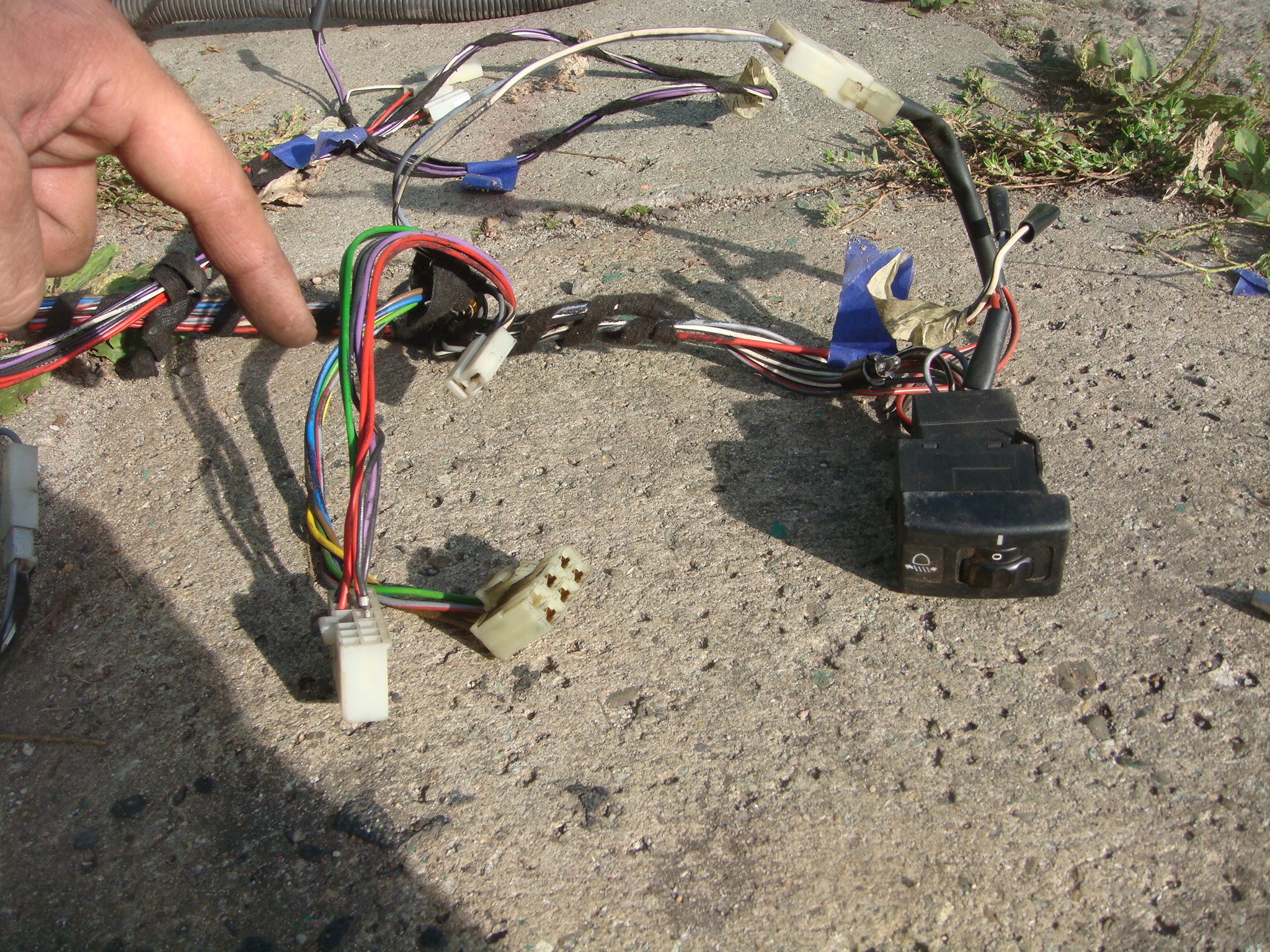

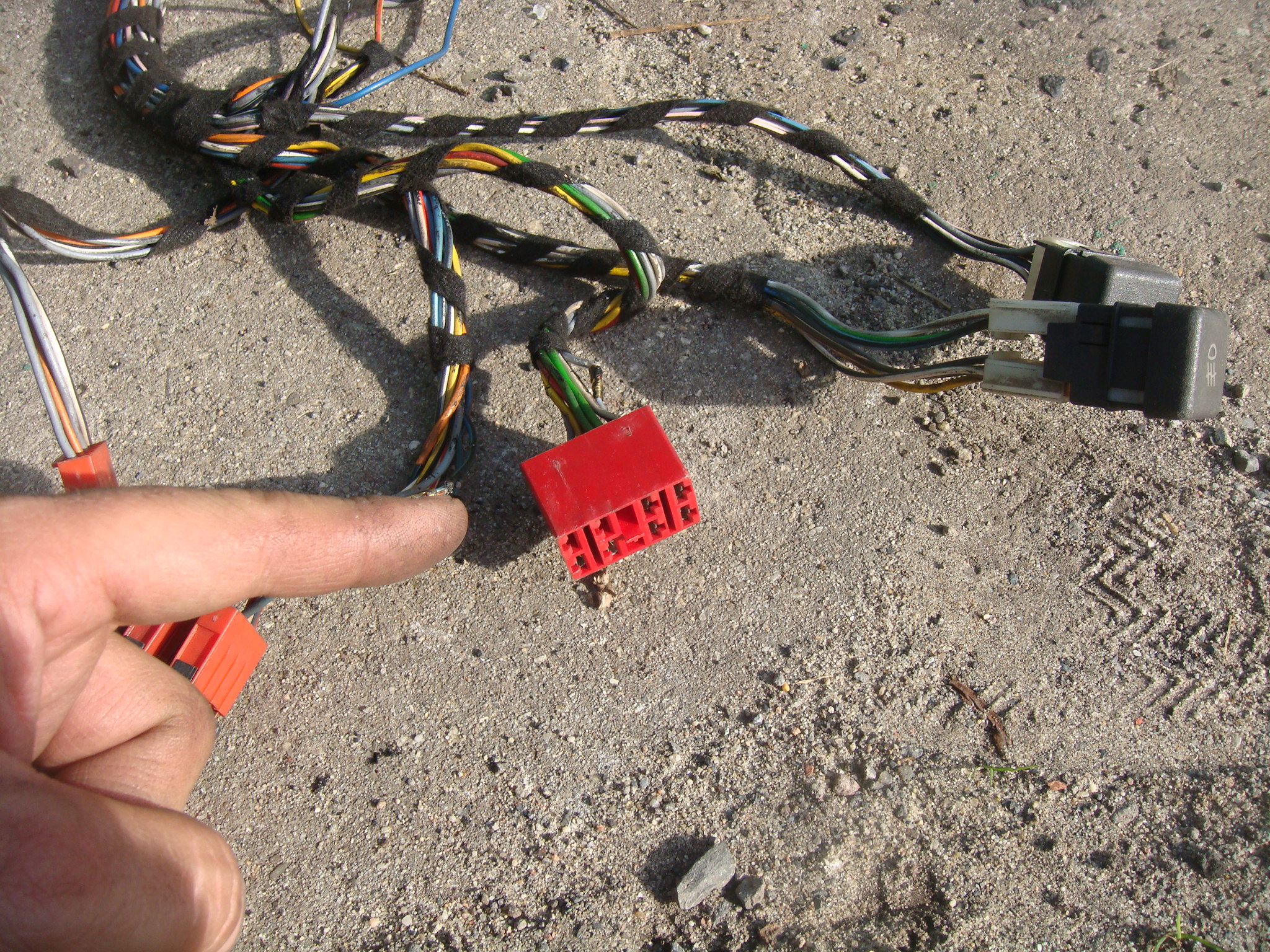

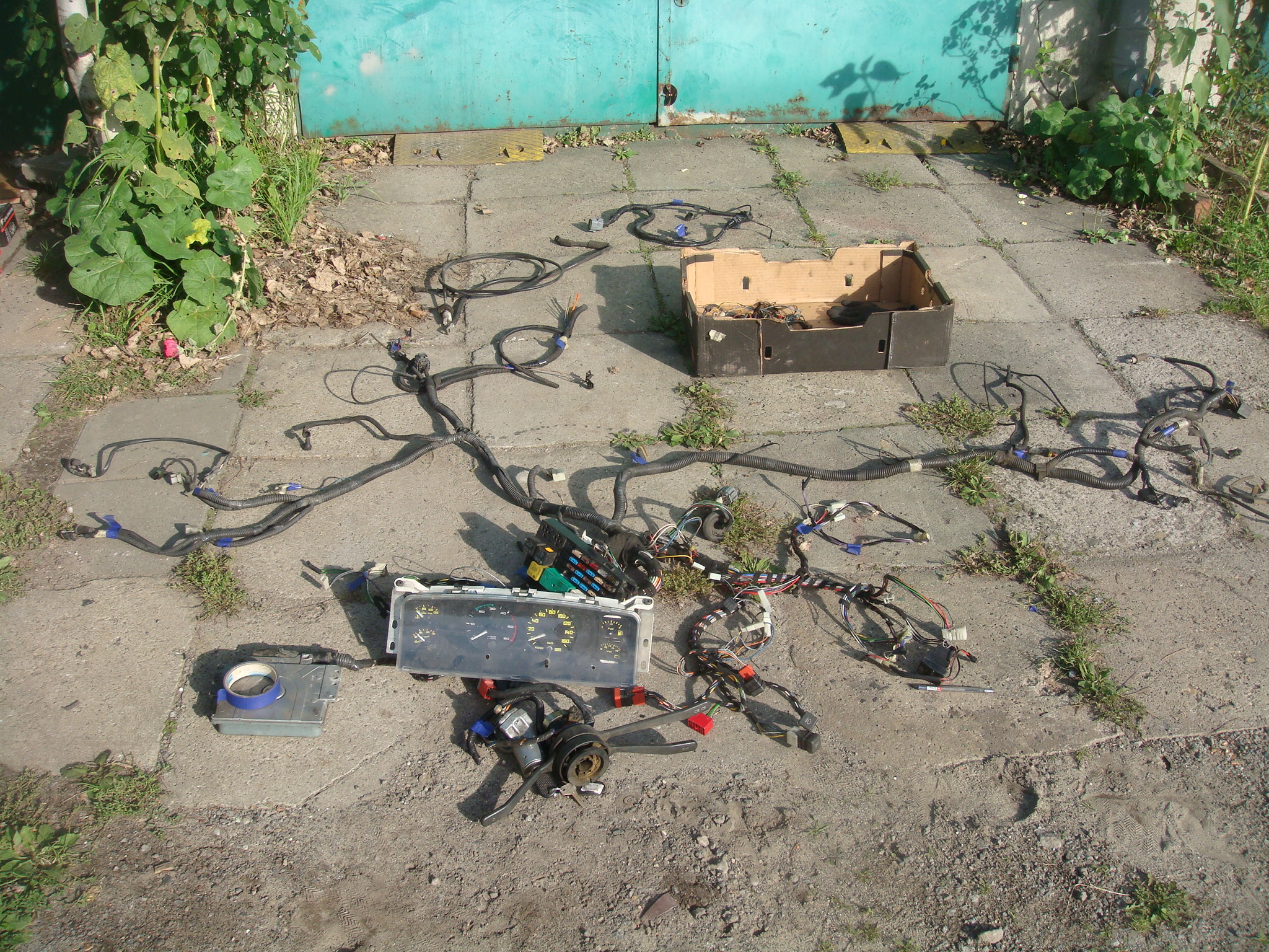

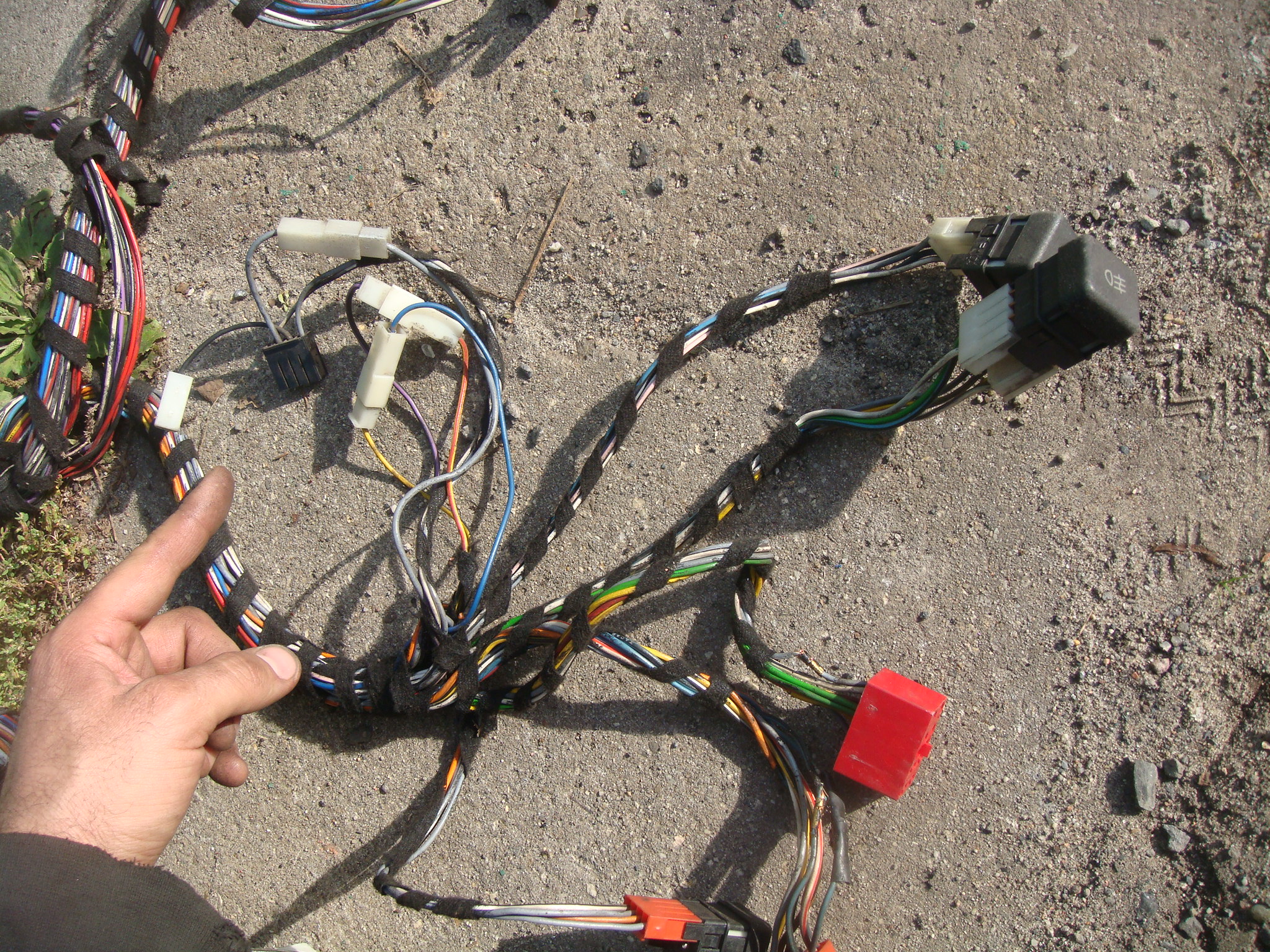

hej pany pomożecie ż wiązką?
mam podpisaną ,ale pare wtyczek jest bez etykiet. Albo pomyslalem "a bede pamiętał" ,albo nic nie było wpiete
oto cala wiązka Lublin3
DSC07201.JPG [ 1.41 MiB | Przeglądany 17671 razy ]
1. niedaleko regulacji świateł, coto?
DSC07202.JPG [ 1.29 MiB | Przeglądany 17671 razy ]
2 bardzo blisko poprzedniego, nie mam pojecia, jedna kostka+ jedna wsuwka, coto?
DSC07203.JPG [ 1.34 MiB | Przeglądany 17671 razy ]
3. też blisko reg świateł, 3 kostki, nie wiem czy jedna z kostek to nie audio L P( fiolet- czarn i ziel- czarn)
DSC07204.JPG [ 1.29 MiB | Przeglądany 17671 razy ]
-aha, nie mam włącznika świateł mijania, nie pamietam czy w lublinie jest pstryczek jak w żuku czy już jakoś inaczej, mozliwe ze już ktoś go wyciagnał wczesniej
-nie mam panelu nawiewu gdyż w zukowskim układznie byłby bezuzyteczny. Ale chciałbym namierzyć kostkę
Apropo- ma żuk opornice do dmuchawy? dobrze pamietam ze jest coś w przycisku?
jak bede nastepnym razem w garagu to rozrysuje uproszczoy schemat moze sie przyda komus :wink:

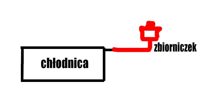

ale przychodze z pytankiem (które już było) żeby kontynuowac prace

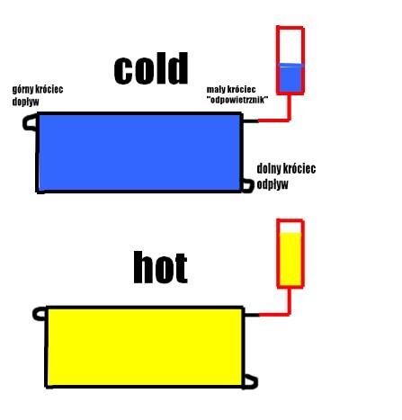

Żuk miał zbiorniczek PRZELEWOWY, czyli że nadmiar wody popuszczał do zbiorniczka. Czy miał szanse wrócić- nie wiem- metodą dedukcji wnioskuje ze nie.
ale mamy nową chłodnice i problem... nawet nie z odpowietrzeniem co nawet z napełnieniem układu. Bo chłodnica nie ma korka. zrobiłem zbiorniczek z wężykiem który przez moment leciał niżej niż króciec chłodnicy i użerałem sie straszliwie z napełnieniem ukłądu.
chciałbym przerobić to na zbiorniczek który bedzie na bank najwyższym punktem układu. czy są jakieś przeciwskazania żeby tak potraktować układ chłodniczy żuczka?
p.s zbiorniczek bedzie z płynu hamulcowego, uszczelnić dekiel? jakie cisnienie popuszczania miał fabryczny korek w andorii?

Post: 08 lutego 2020, 13:29
Hmm...lepiej wziąć zbiorniczek nie z hamulców a z układu chłodzniczego też.
Fabrycznie on zasysał sobie z tego zbiorniczka płyn, gdy było go za mało w układzie, agdy ciśnienie za duże upuszczał nadmiar do zbiorniczka.
Post: 08 lutego 2020, 14:29
Matiz pisze:
hej Pany!
W żuku układ chłodzenia był układem ciśnieniowym a nie przelewowym czy inaczej otwartym a zbiorniczek był integralną częścią tego układu. Zadaniem zbiorniczka była kompensacja ( bez utraty czynnika chłodzącego ) nadmiaru lub niedoboru płynu w układzie chłodzenia wynikającego z rozszerzalności cieplnej płynów ( nadciśnienie - podciśnienie) . Do tego zadania była dobrana jego pojemność ( objętość ) oraz charakterystyki sprężyn np w korku chłodnicy. Zbiorniczek z układu hamulcowego nie sprawdzi się jest po prostu zbyt mały :D

Dokładnie tak jak pisali przedmówcy.

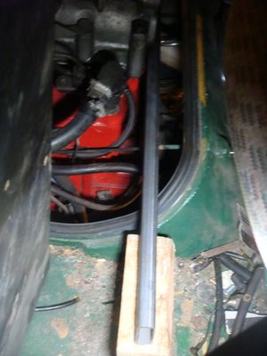

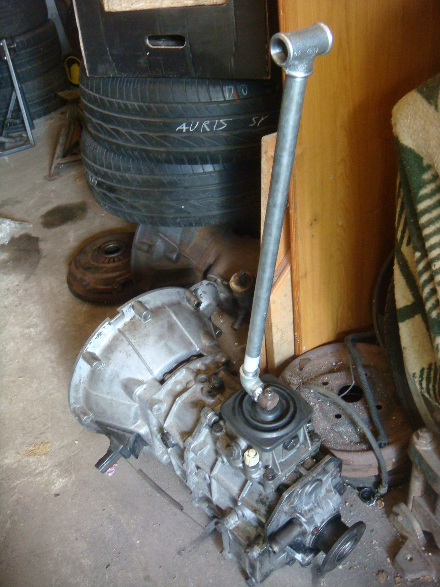

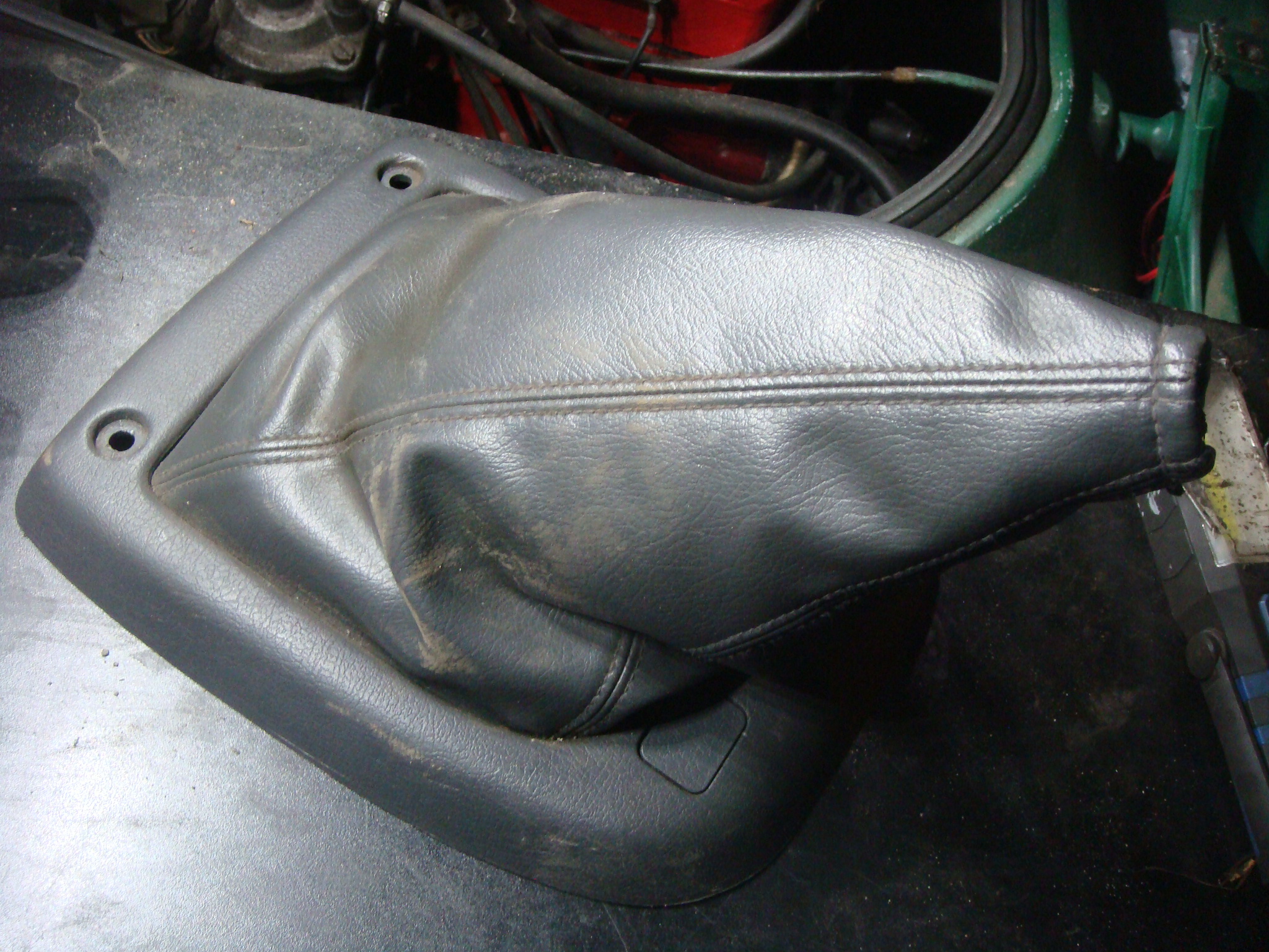

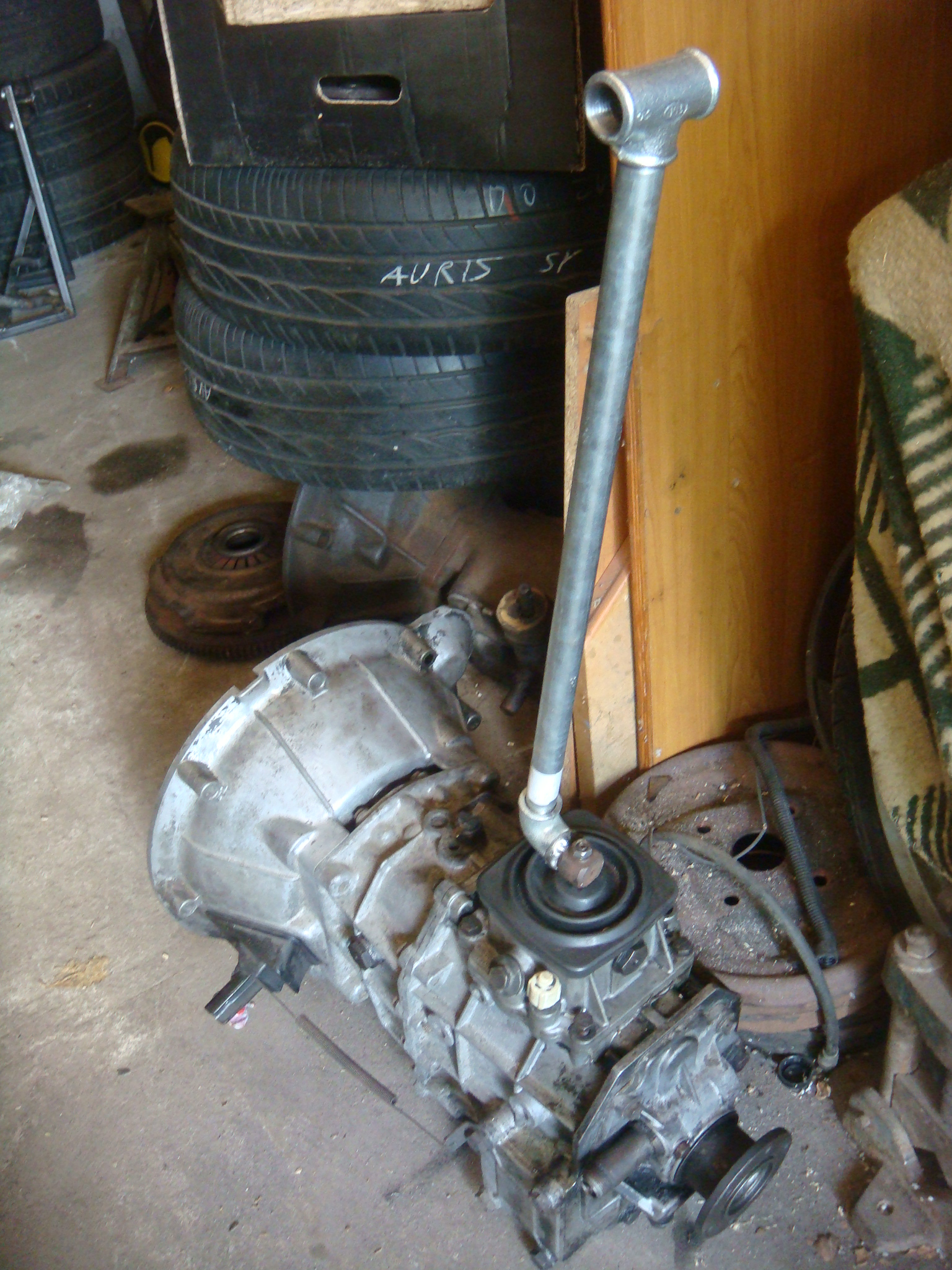

Najlepsze w tym projekcie jest wajcha zmiany biegów :D
Post: 08 lutego 2020, 17:39
Posty: 170
Pojazd: Żuk 82
Oryginalna dźwignia wygina się prawie w rękach, ta też? Tu chyba jakieś względy bezpieczeństwa przemawiają za miękka...
Zbiorniczki często mają dwa króćce, jeden gruby wpięty nisko do napełniania układu, drugi cienki wpięty wysoko do odpowietrzania. Lepiej wziąć zbiorniczek wyrównawczy od dawcy chłodnicy . Tak mi się wydaje.

hej pany ,dzieki za odp
Na poczatek mój bład- traktujcie go jak lublina.
Cytuj:
Hmm...lepiej wziąć zbiorniczek nie z hamulców a z układu chłodzniczego też..
nie ma miejsca, :? a już napewno nie wyżej niż chłodnica. Mam teraz z Kangoora ,ale jest niewygodny i nie wiadomo czy działa prawidłowo
Cytuj:
sprawdzam w necie i faktycznie ma króciec z dołu... choć nie wyglądało to jakby był w stanie zaciagnać z powrotem. Korek zborniczka nie wydawał sie go uszczelniać...
Cytuj:
co zatem gdy będzie nieszczelność? na korku zbiorniczka przelewowego np?
Cytuj:
zuk miał jeden
Kod:
Lublin miał 3 :x juz nie pamietam który do czego...
Cytuj:
wtedy zbiornik z dwoma króćcami i przelewem z korka "na podłogę". Nie mam wtedy gdzie podpiąć drugiego króćca... oraz nie wiem gdzie leciał. Jak mniemam był to typ przepływowy, gdzie zbiorniczek nie jest biernym elementem, tylko przez niego też przelatuje obieg.
-do odtworzenia układu zuka brakuje korka chłodnicy popuszczającego do zbiorniczka przy danym ciśnieniu
-do odtworzenia układu z dawcy brakuje info gdzie leciał drugi króciec ze zbiorniczka
do odtworzenia układu z lublina... nie chce z lublina, tam zbiorniczek ma 3 krócće ,chłodnica też 3, zignorujmy go, bo już sie gubie.
może poprostu napisze do włóczykiji jak mają rozwiązany zbiorniczek...
dobra ,ale zignorujcie że ten zbiorniczek jest hamulcowy, poprostu taki sie trafił w kupce złomu w robocie z wylotem od dołu. Prócz tego mam z kangura (z jednym króccem i korek szczelny, jeździł do tej pory ,ale trasa max 20km,ciężko odpowietrzyć, ciężko napełnić) Lublina, Żuka itd. Jak bedzie potrzebny inny to wysznupie na złomie. chodzi tylko czy podane rowiązanie jest prawidłowe. I, jeżeli tak, czy taki układ musi być szczelnie zamkniety, czy musi mieć gdzie zasysać powietrze.
bo ja sobie to wydedukowałem tak:
jak naleje sobie chłodnice po kark- az pocieknie z małego króćca "odpowietrznika", a do tegoż krócća podepne zbiorniczek gdzie naleje mu "ponad kark" żeby mógł sobie zassać lub odessać (w tym przypadku zmniejszyć, zwiekszyć poziom) to czy taki układ nie działa prawidłowo?
compare.jpg [ 19.99 KiB | Przeglądany 17015 razy ]
drogą dedukcji wnioskuję, ze na szczycie dodatkowego zbiornika musi być korek ciśnieniowy o zadanym popuszczaniu (najlepiej jak w lublinie skad jest silnik)
ignorujemy co sie stanie z płynem po popuszczeniu przez korek ,bo chcemy mieć zbiornik na tyle duży, żeby mieć na tyle dużo płynu w nim zeby nie wywaliło.
Post: 09 lutego 2020, 10:40
Matiz pisze:
Cytuj:
Nic nie będzie :D zbiorniczek wyrównawczy miał fabrycznie nieszczelny korek tj taki aby poprzez połączenie z atmosferą eliminować powstawanie w nim jakichkolwiek ciśnień :wink: nieszczelność w innym miejscu układu lub na innym korku powoduje nieprawidłowa pracę układu i problemy z...chłodzeniem silnika :mrgreen:
Przyznam, że trochę nie rozumiem o co toczysz tak zaciętą walkę, chodzi o rozmiar zbiorniczka aby go gdzieś upchnąć? :wink:
