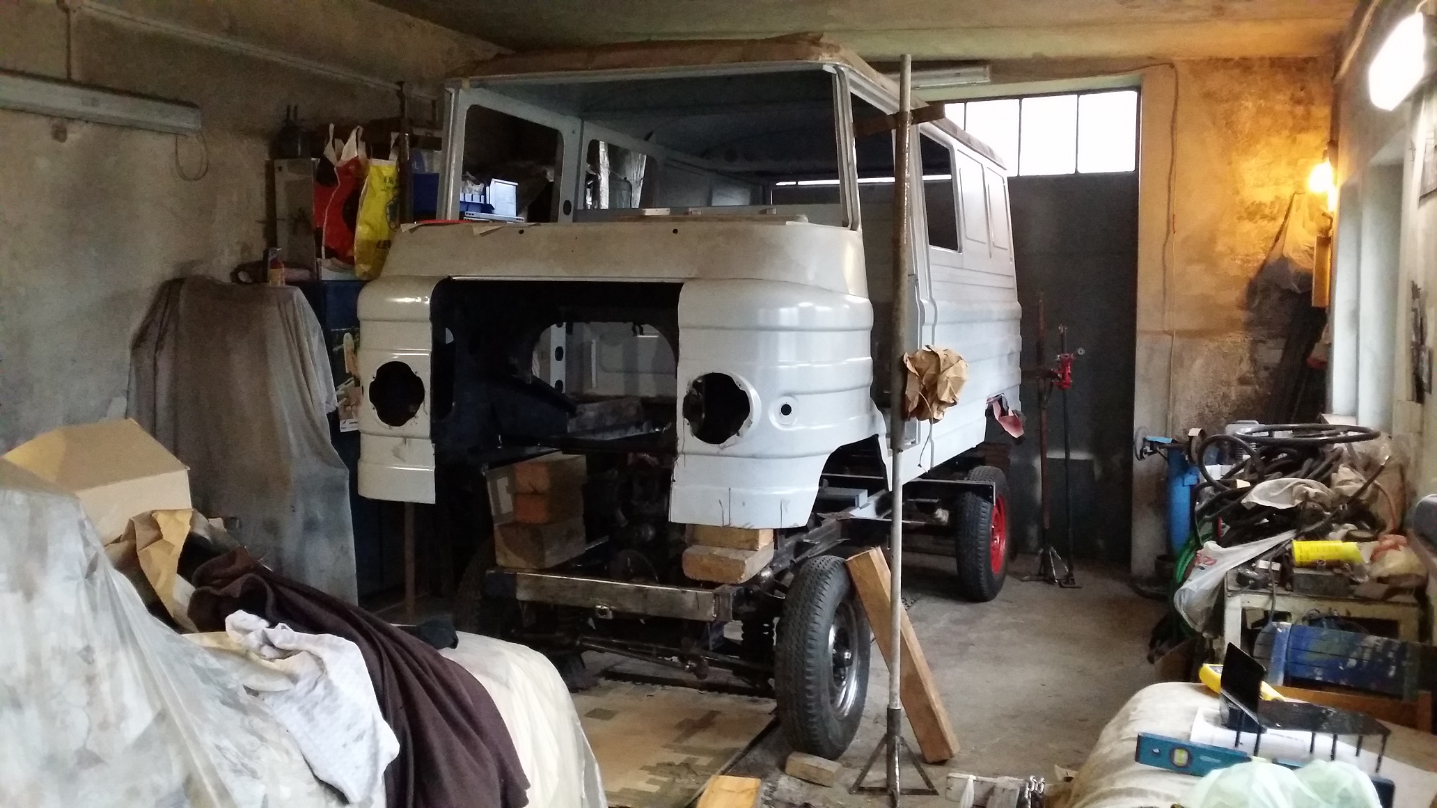

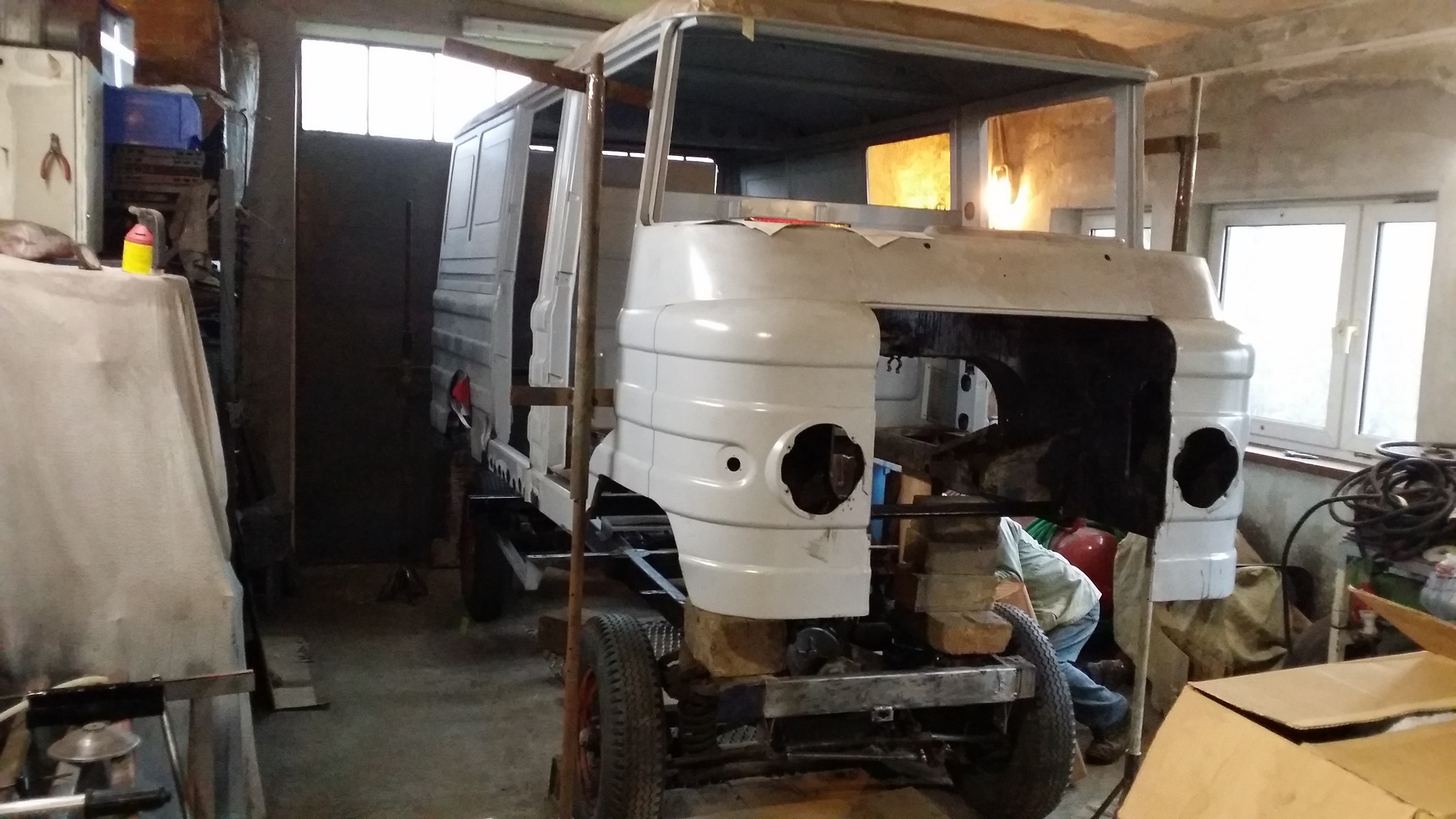

Poniżej fotki z podniesioną budą - nie wytrzymałem i musiałem ją podnieść. Zabieram się za blachy z przodu - wyczyściłem co się dało z ramą, ale są zakamarki gdzie nie jestem w stanie dojść i podjąłem "męską" decyzję. W zeszłym tygodniu spawałem konstrukcję "podpórek" dziś montaż i podnoszenie.

Fajny patent. Ja wszelkie stojaki robię na 3 nogach - nie buja się na nierównej powierzchni.
Post: 10 kwietnia 2016, 08:26
Zrobiłem stojaki (te dolne podstawy) na wzór takich starych co miałem. Jak się podnosiło jedno koło, czy nawet jedną stronę samochodu to było stabilnie. Przy tej konstrukcji faktycznie można "bujać" budą - mało to komfortowe i chyba czymś to podbuduję.
Normalnie bym tym zjechał na dół na jakieś koziołki, ale nie mam gdzie trzymać ramy, a nie chcę jej zostawiać na zewnątrz - plan jest taki, żeby wyjeżdżać ramą na czas prac, a wracać na garażowanie - stąd też ten pomysł z długimi "nogami".

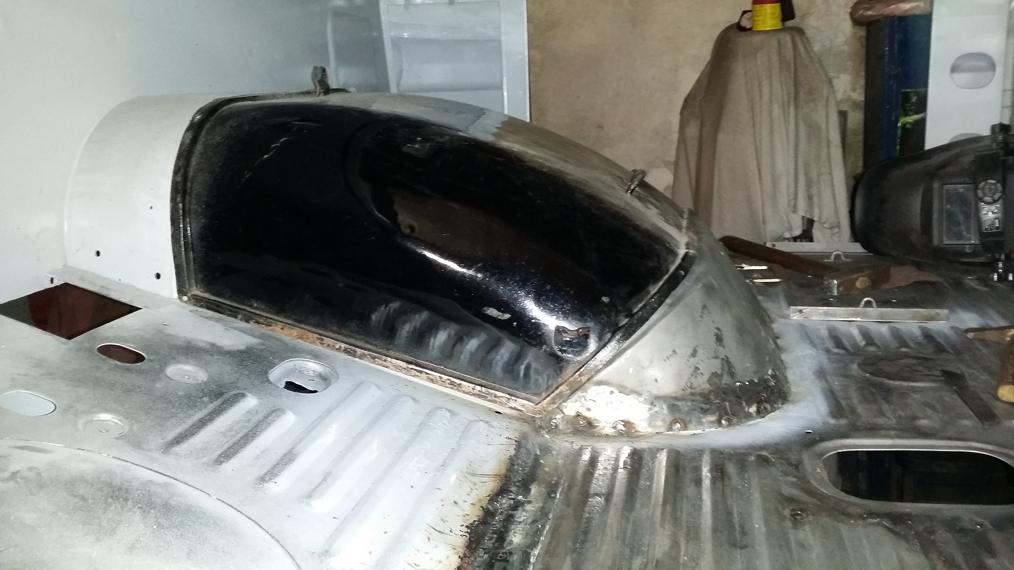

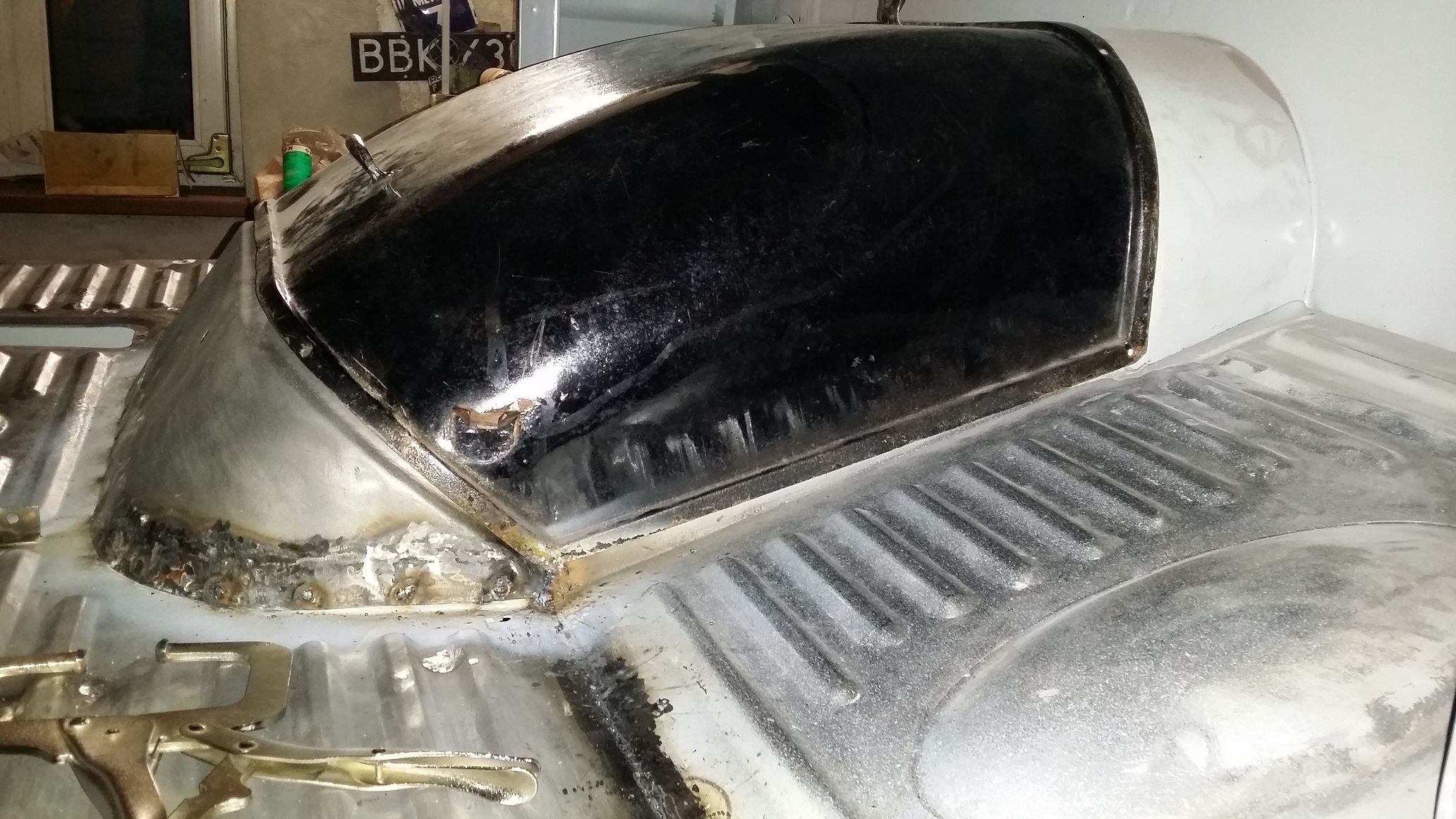

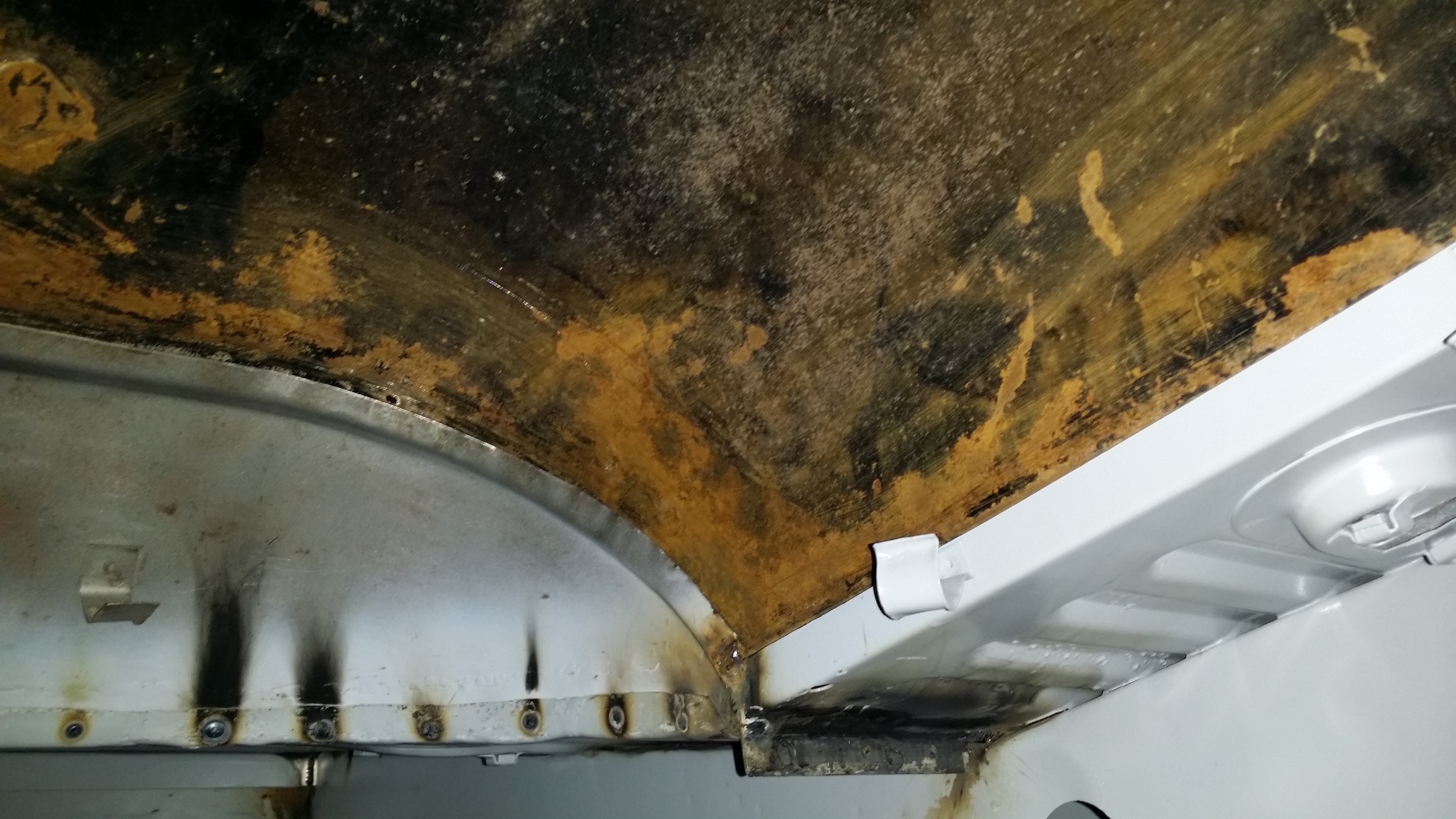

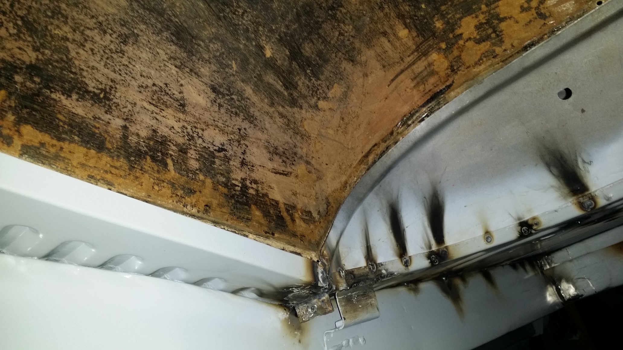

I tak działem, że utknąłem przy smutasie. Wstawiłem podłogę (wróciła stara po piaskowaniu i łataniu) i domontowałem fragment osłony komory silnikowej - tego "połksieżyca". Przymierzałem przy okazji przypasowywania pokrywę silnika i wydawało się być git. Po przyspawaniu trochę lipa - pokrywa nie chce ładnie siąść. I teraz nie wiem czy to spierdzieliłem czy może tak było od "zawsze", ale nie zauważyłem przed demontażem... Postaram się jutro jakieś fotki wrzucić.
Niemniej jednak mam prośbę o obfotografowanie waszych pokryw komory silnika - szczególnie interesuje mnie jak przetłoczone krawędzie pokrywy wchodzą w przetłoczenia w nadwoziu. Może to jeszcze jakoś naprawię bez kolejnej soboty z cięciem i dopasowywaniem.
I zdjęcia... wydaje mi się, że skosy osłony poszły za bardzo do góry, ale jestem ciekaw jak to u Was wygląda.

Temat ogarnięty dziś wieczorem - ściąłem i obniżyłem narożniki osłony (tej przyspawanej do podłogi) - 3 godziny w plecy, ale teraz w miarę pasuje. Jak dojdą uszczelki to powinno być git.

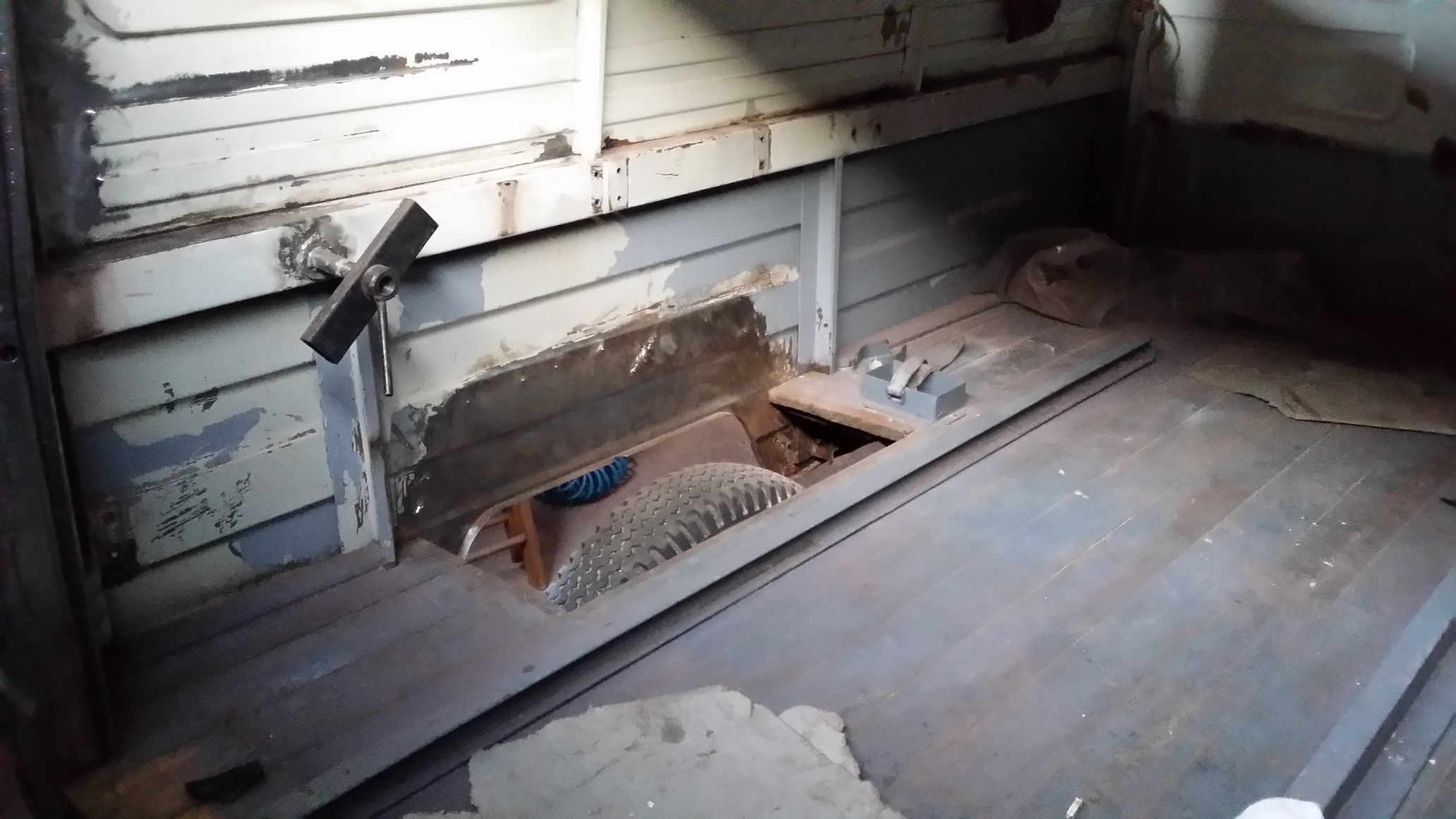

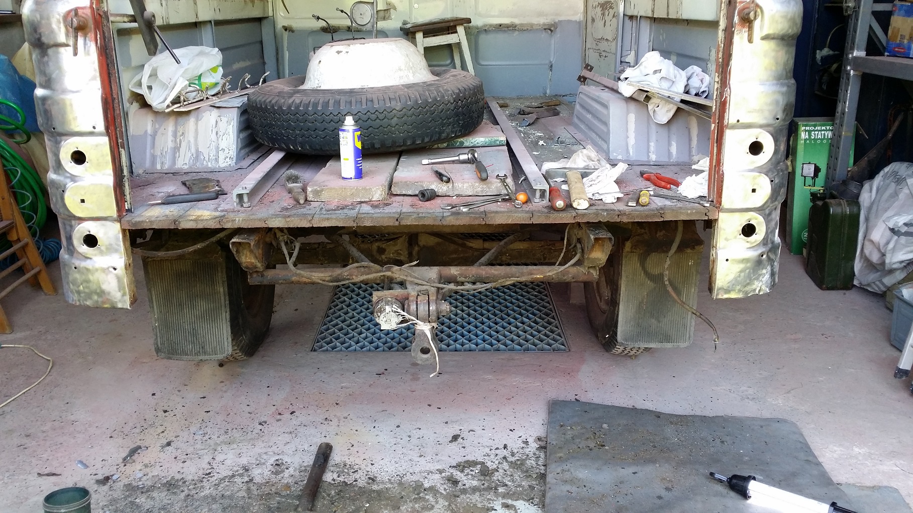

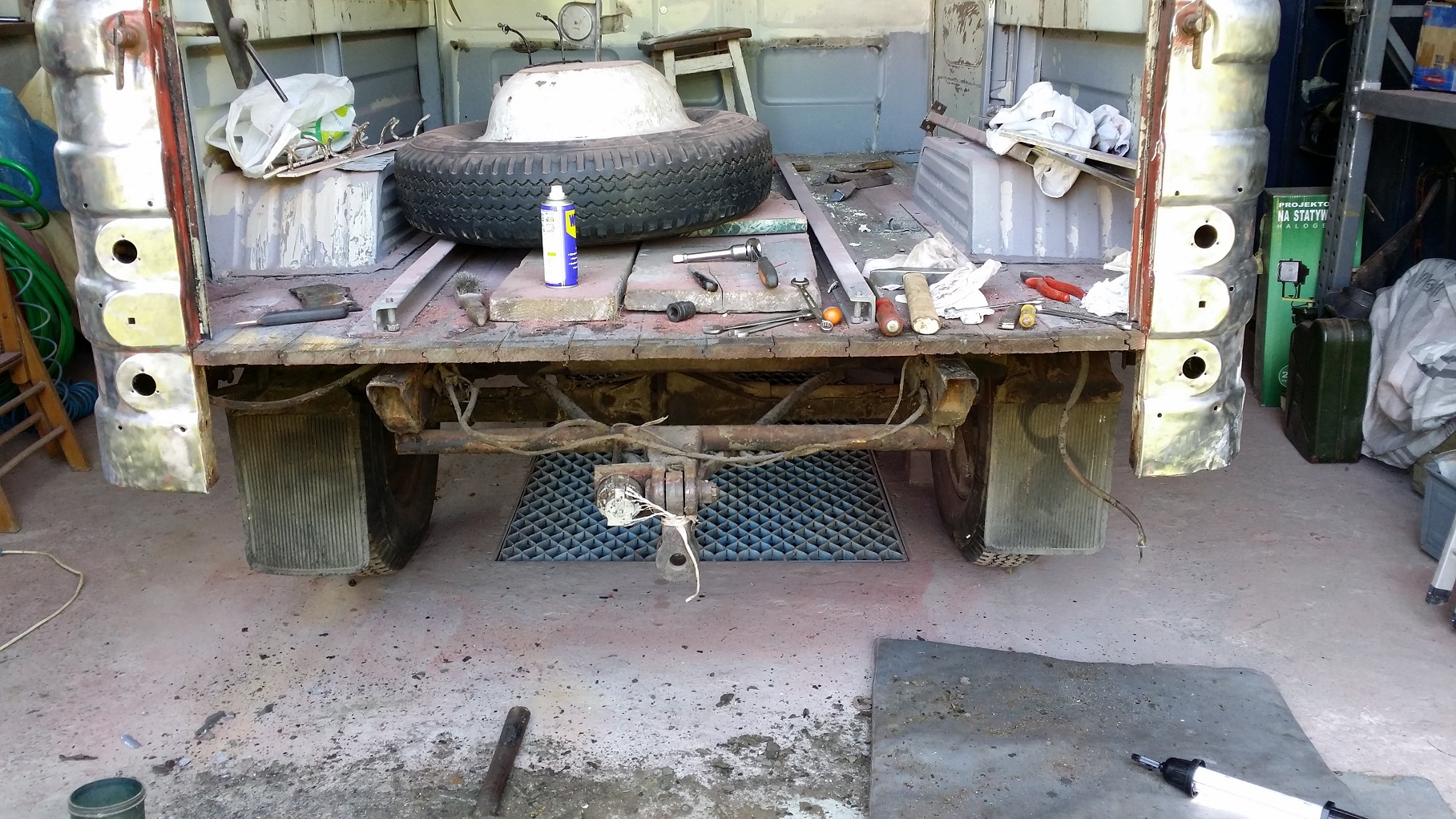

I Pany kolejna zagwozda. Oryginalne tylne nadkola miałem przyspawane do blach/burt bocznych - jedną ze ścianek nadkola były właśnie burty, o tak
20150606_115940mini.jpg [ 741.32 KiB | Przeglądany 17653 razy ]
20150612_200429mini.jpg [ 517.69 KiB | Przeglądany 17653 razy ]

Jak te nowe są mocowane - tylko spoczywają na podłodze drewnianej? Czy są może przyspawane do burt? A może jakoś inaczej (przykręcone, zatrzaśnięte...).
Post: 03 marca 2017, 23:56
Przykrecone do drewnianej podlogi i uszczelnionw kedra miedzy błotnikiem a nadkolem.
