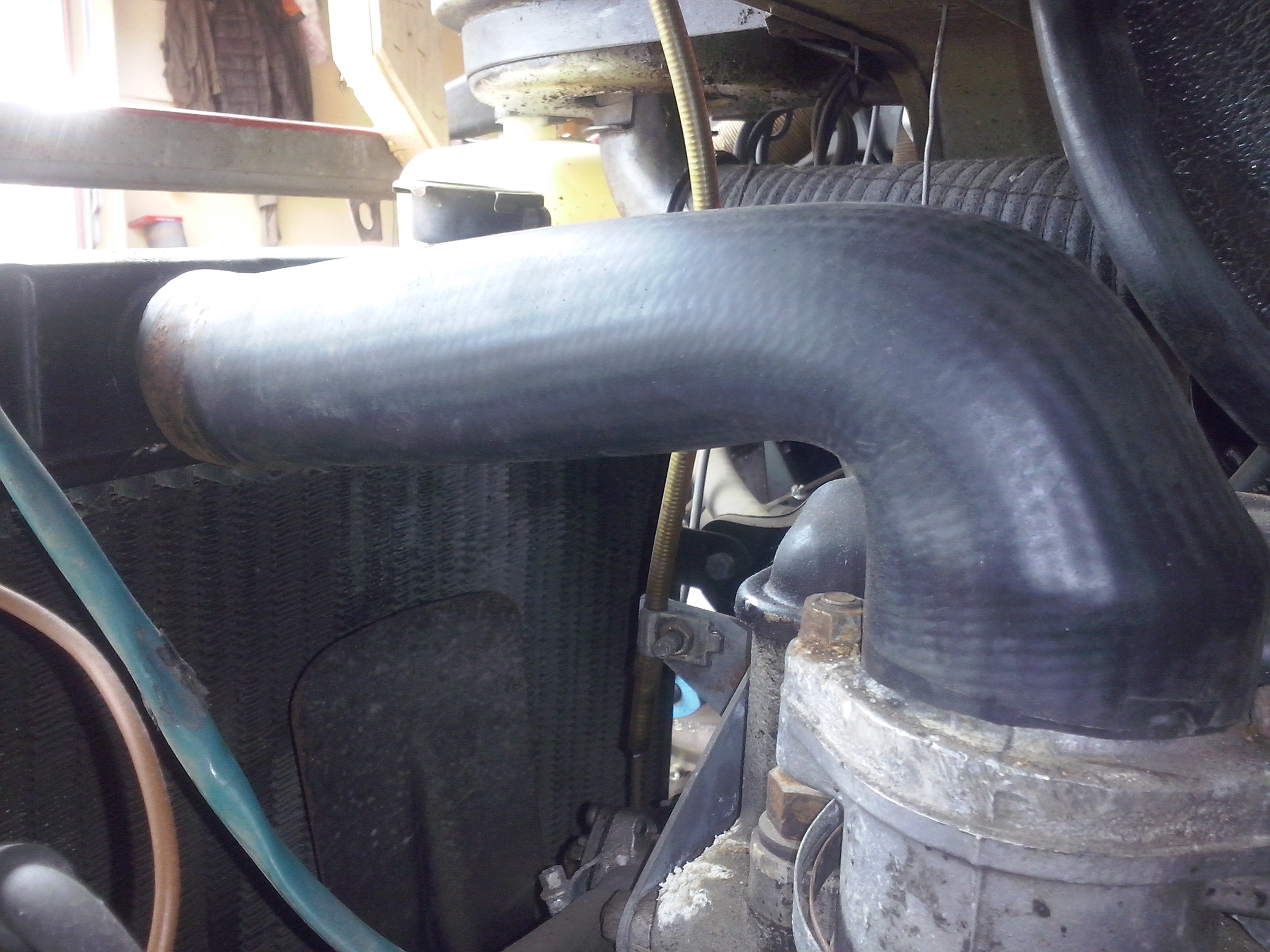

Grzanie silnika pozwoliło też na sprawdzenie szczelności układu chłodzenia. Uciekała mi woda z górnego węża i górnej części chłodnicy. Miałem też dotychczas wrażenie, że oprócz wycieków w górnym wężu mam non stop powietrze.
Wycieki opanowałem poprawiając osadzenie gumy na króćcu chłodnicy i wymieniając śrubę opaski - miejsce na śrubokręt było tak wrobione, że nie dało się jej dobrze docisnąć.
Jednak zastanawia mnie to co na zdjęciu. Kolano węża (mam nadzieję, że nie ma wśród nas ofiologa :D) jest powyżej krawędzi chłodnicy. Krawędź obudowy termostatu jest niewiele poniżej górnej krawędzi króćca chłodnicy. Trochę mi się to nie zgadza fizycznie. Chłodnica powinna być wyżej.
Czy pomiędzy stopką chłodnicy a wspornikiem ramy powinien być jakiś element?

Górny wąż nie ma być do pełna zalany wodą, tylko tak do połowy powiedzmy.
Ale między chłodnicą a ramą powinna być gumowa podkładka dystansowa :)

Szybki rzut okiem na inne zdjęcia. I jest. Faktycznie jest gumowa podkładka tylko u mnie zamontowana pod wspornikiem :P Chłodnica stoi bezpośrednio na wsporniku.
Ok, strażacy musieli kiedyś demontować chłodnicę i założyć inaczej :)
Czeka i tak czeka mnie wymiana dolnego węża to przy okazji przełożę :)
Dzięki Marian :)

Gumowe krążki powinny być dwa - na wsporniku pod chłodnicą i pod.
Od góry: "nóżka" chłodnicy, krążek gumowy, wspornik, krążek gumowy, podkładka metalowa. Formalnie powinna być jeszcze mała tulejka stalowa wewnątrz (ogranicza ścisk śruby).

W takim razie u mnie jednego elementu brak. Jeśli nie spotkam szrotowego żuka z którego mógłbym to wyciągnąć to dosztukuję :)

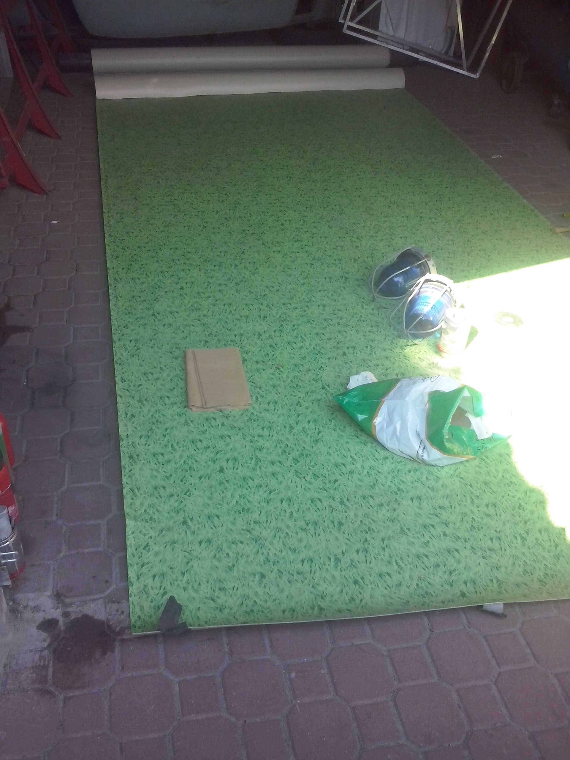

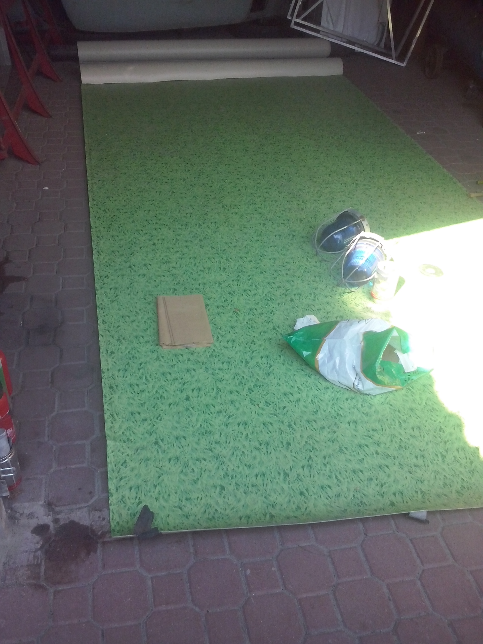

Zrobiłem dzisiaj żukowi salon z wykładziną :D
Żuk stoi w garażo-wiacie postawionej na bruku. Czyszczenie bruku z dużych bryzgów płynów eksploatacyjnych nie jest łatwe. Do tego każdy uciekający z palców drobiazg potrafi zniknąć tak, że ciężko znaleźć. Mam nadzieję, że pcv pomoże :)

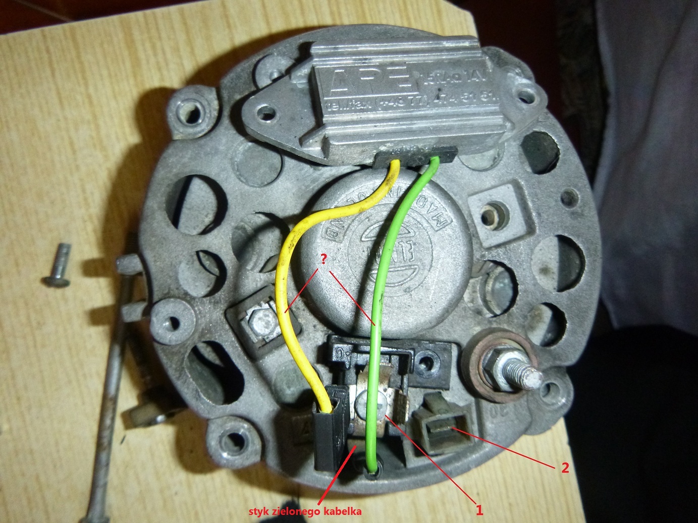

U mnie 16 v nie było spowodowane regulatorem, sprawdź szczotko-trzymacz.
U mnie "zielony kabelek" robił złą robotę tylko nie wiem co dokładnie.
Robiąc pomiary zauważyłem,że się rusza ten styk i coś iskrzy, nie wiem czy szczotka nie była dobrze wsadzona czy styk zwierał się do masy.
Wyjąłem złożyłem jak trzeba, zaizolowałem blaszkę od "zielonego kabelka" złożyłem i 13,9 od razu.

Dziękuję za podpowiedź :)
Niby już na samym początku zdejmowałem i poprawiałem wsuwki m.in. na alternatorze, ale przy ilości grzebania zawsze można coś przypadkiem sknocić.

Wyciągnąłem szczotkotrzymacz. Po demontażu jedna szczotka wyglądała na zużytą o 1/3 bardziej od drugiej. Okazało się jednak, że się klinowała i sprężynka nie dawała rady jej wypchnąć.
Po wymianie szczotkotrzymacza, ponownym oczyszczeniu połączeń przewodów i psiknięciu sprejem kontaktowym ustało żarzenie kontrolki ładowania.
Nadmierne napięcie ładowania (ponad 16V) nie ustało, przesunęło się jedynie na wysokie obroty.
Wymieniłem więc regulator na elektroniczny (do 6 diodowych) i...ładowanie zniknęło. Najwyraźniej kupiłem trafiony.
