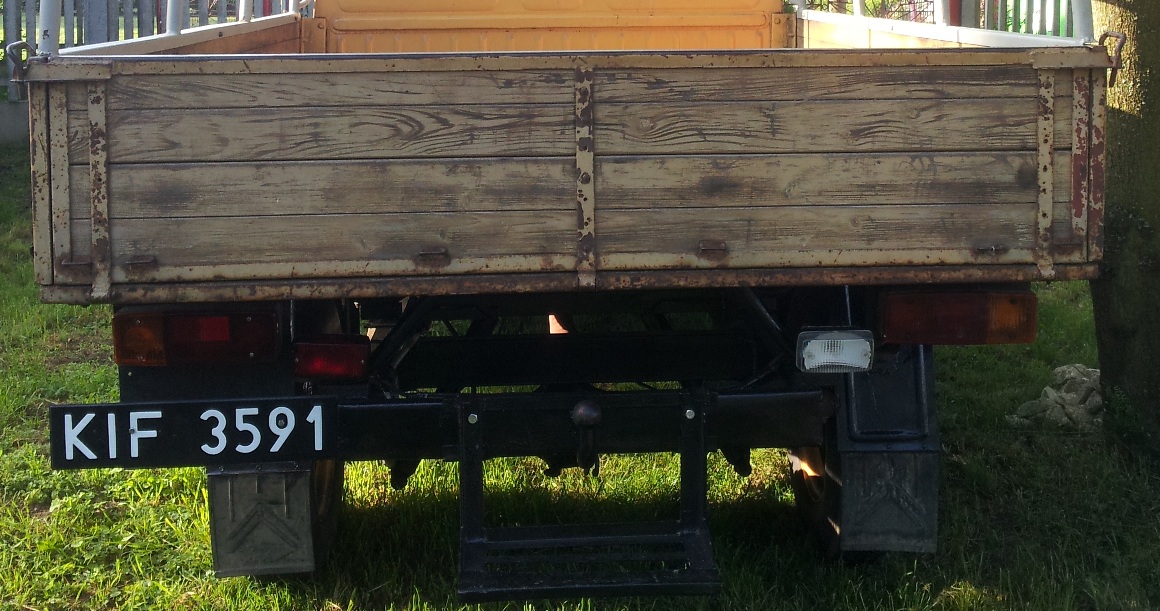

Obiecane fotki dla Historyka - mam nadzieję, że coś na nich dojrzysz. Robiłem wczoraj na szybkości telefonem:
Post: 02 lipca 2014, 23:53
Bardzo wielkie dzięki za fotki 8) Przepraszam, że dopiero teraz odpisuję, ale właśnie dopiero dzisiaj (a raczej już wczoraj) brałem się za tyłek mojej Nyski - rolniczki (na ramie Żuka).
Fotki NAPRAWDĘ mi sporo dały. Myślałem dotychczas, że tam są jakieś specjalne elementy itp, a tutaj nic prostszego. Mam identyczne tylne lampy, jak Twoje. Widzę, że u Ciebie to wisi na stalowych blachach lub płytkach.
Zdziwił mnie ten sposób mocowania tylnego "zderzaka". Dziwne są te ramy w Żukach, jeśli chodzi o ich zakończenia od tyłu. W wersjach furgon są takie ścięcia trójkątne podłużnic ramy. U Ciebie są końce ramy ucięte "zwyczajnie" i pospawane na styk z tą belką tylną. W mojej ramie Żuka są te trójkątne zakończenia ramy i cały czas się głowiłem, jak tu przymocować tylny "zderzak", do którego by można zainstalować w przyszłości solidny hak holowniczy...

Co do rekonstrukcji tylnych reflektorów, jako ciekawostkę powiem, że zamiast blach stalowych, użyłem płytek aluminiowych do zrobienia mocowań tylnych lamp. Płytki aluminiowe są lżejsze i nie rdzewieją, a są równie solidne, jak elementy a blachy stalowej. Miałem blachę aluminiową - jakieś 2 mm grubości. Teraz to całkiem fajnie powinno wyglądać :D Podobnie robię z mocowaniami tylnej tablicy rejestracyjnej. W takich ciężarówkach to się zawsze coś tu to tam walnie lub zaczepi i tylna rejestracja później wygląda, jak psu z gardła wyjęta... Dlatego postanowiłem wstawić płytkę aluminiową pod lewą tylną lampą i to do tej blachy aluminiowej będzie się mocować tylną rejestrację. Blachy aluminiowe miałem z pracy od ojca, albo wujka. Kasowano kiedyś jakieś stare maszyny i tam były takie fajne płytki aluminiowe, jako element obudowy maszyny...
Ciekawie masz też rozwiązaną sprawę światła cofania. U mnie chcę to trochę inaczej rozwiązać, bo mam lampki halogenowe typu "WESEM". No i chcę je umieścić zaraz obok tylnych lamp "głównych" zespolonych. Wysokość tych WESEM jest chyba identyczna, jak tych zespolonych - wiec powinno to jakoś pasować do siebie wizualnie.

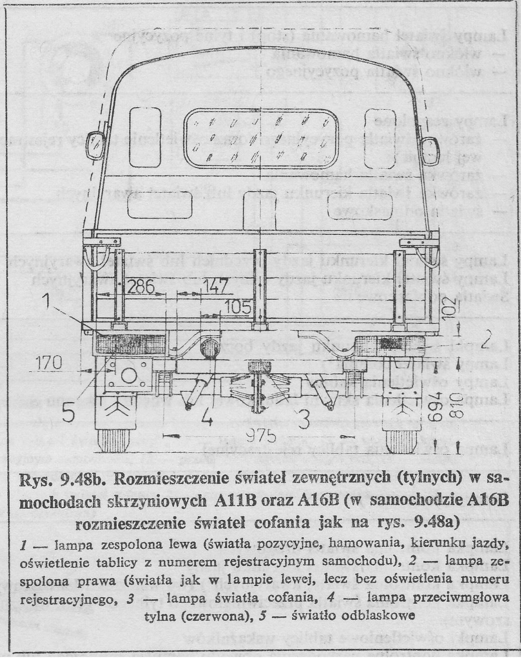

Co to lamp z tyłu oryginalnie w późniejszych wersjach Żuków które już to miały zamocowane, lampa biegu wstecznego prostokątna była zamocowana w tylnej belce na samym środku a lampa przeciwmgielna tylna okrągła obok lewej lampy zespolonej na belce - tak trochę bez pomysłu.
Nie mam serwisówki w wersji elektronicznej bo bym podesłał jak to wyglądało na obrazkach w czerni/bieli. Jak nie zapomnę to jutro zeskanuję tą stronę.
W moim żuczysku nie było tych lamp i zanabyłem takie jakie montowano w zamierzchłych czasach poprzedniego systemu na maluchach i większych fiatach na zderzaku z tyłu. Myślę że wygląda całkiem przyzwoicie.

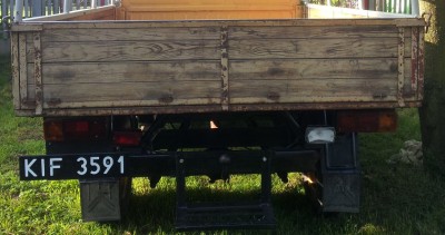

Diesel pisze:
Żuki skrzyniowe miały pod lewą tylną lampą zespoloną kwadratowe miejsce na nr rejestracyjny. Przynajmniej o ile dobrze pamiętam.
Zgadza się. To widać na moim zdjęciu jeszcze ze starymi blachami przed przerejestrowaniem. Nowa rejestracja jest już dwurzędowa.
lampy.jpg [ 287.96 KiB | Przeglądany 7953 razy ]

A tak jest w książce napisane
lampyA11B.jpg [ 399.44 KiB | Przeglądany 7938 razy ]
