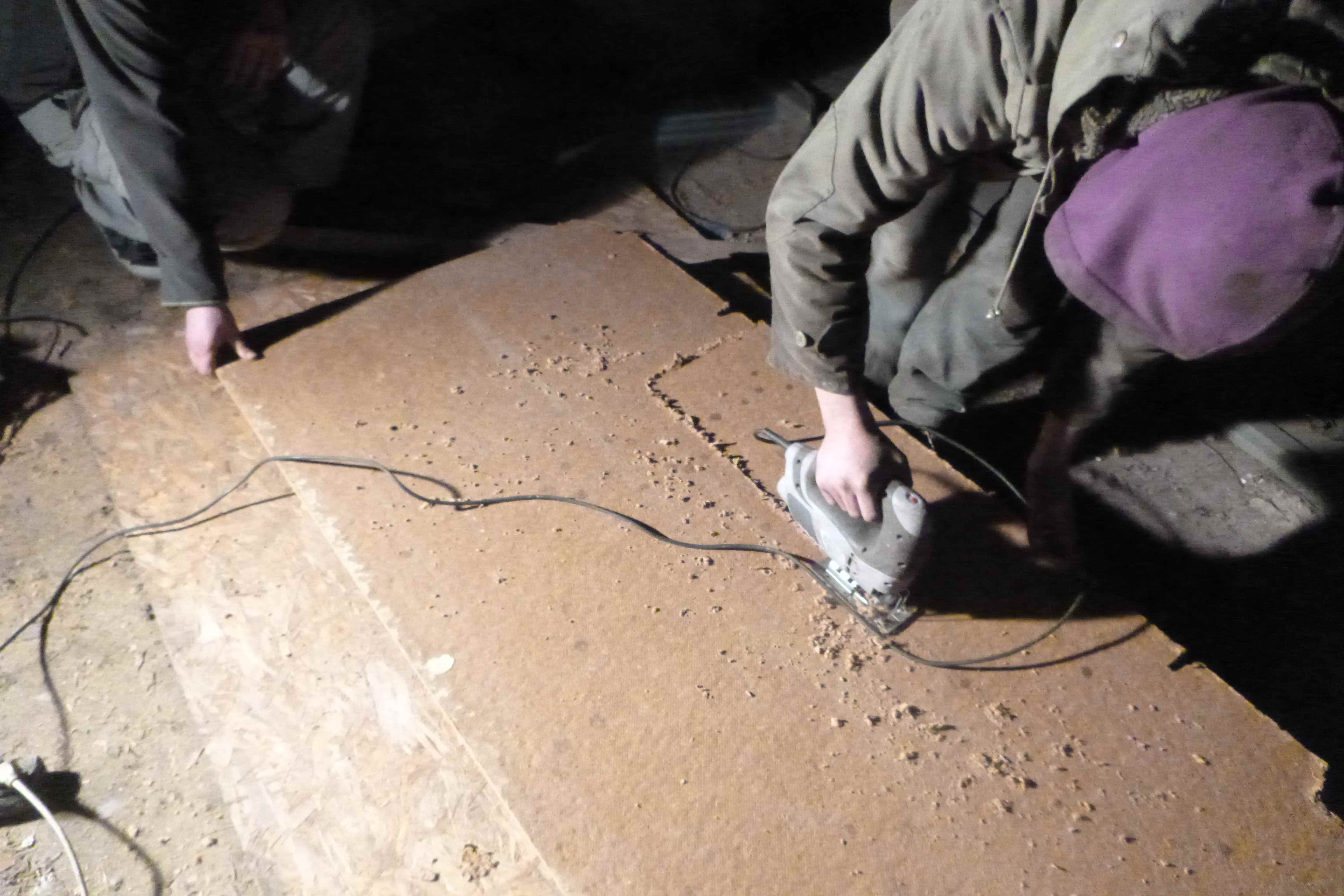

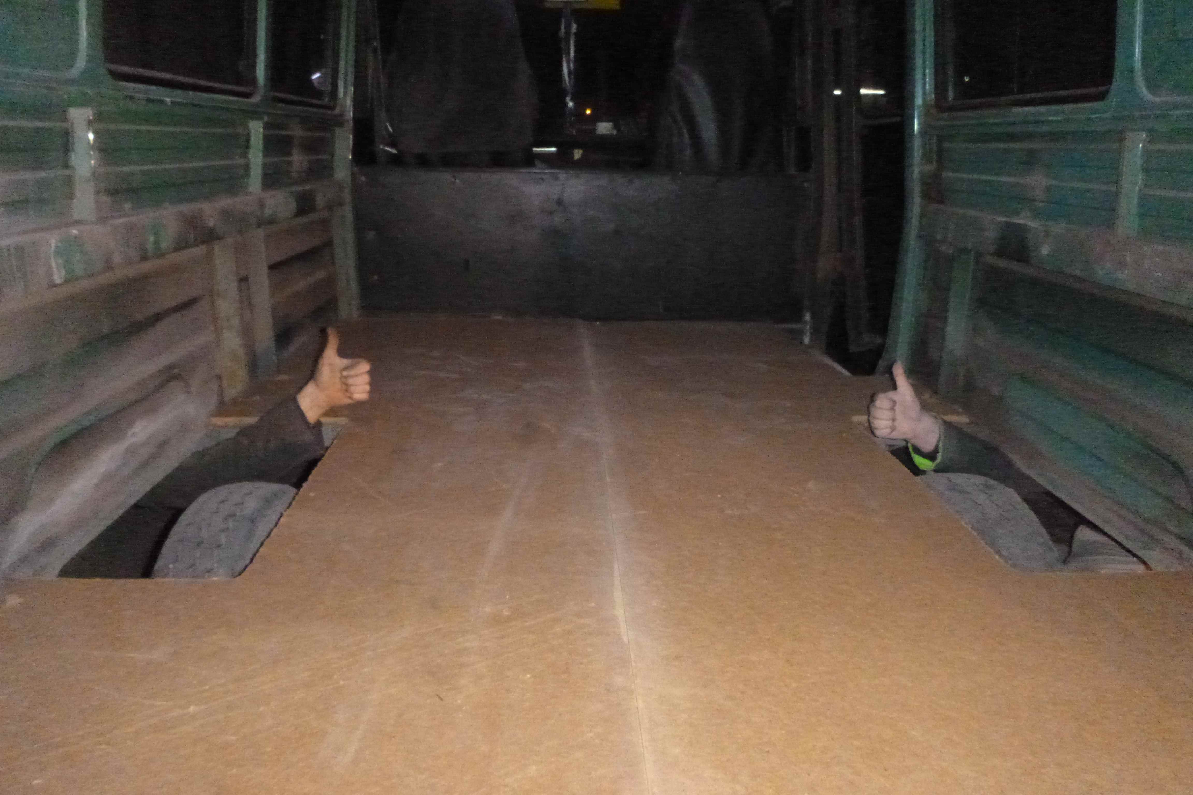

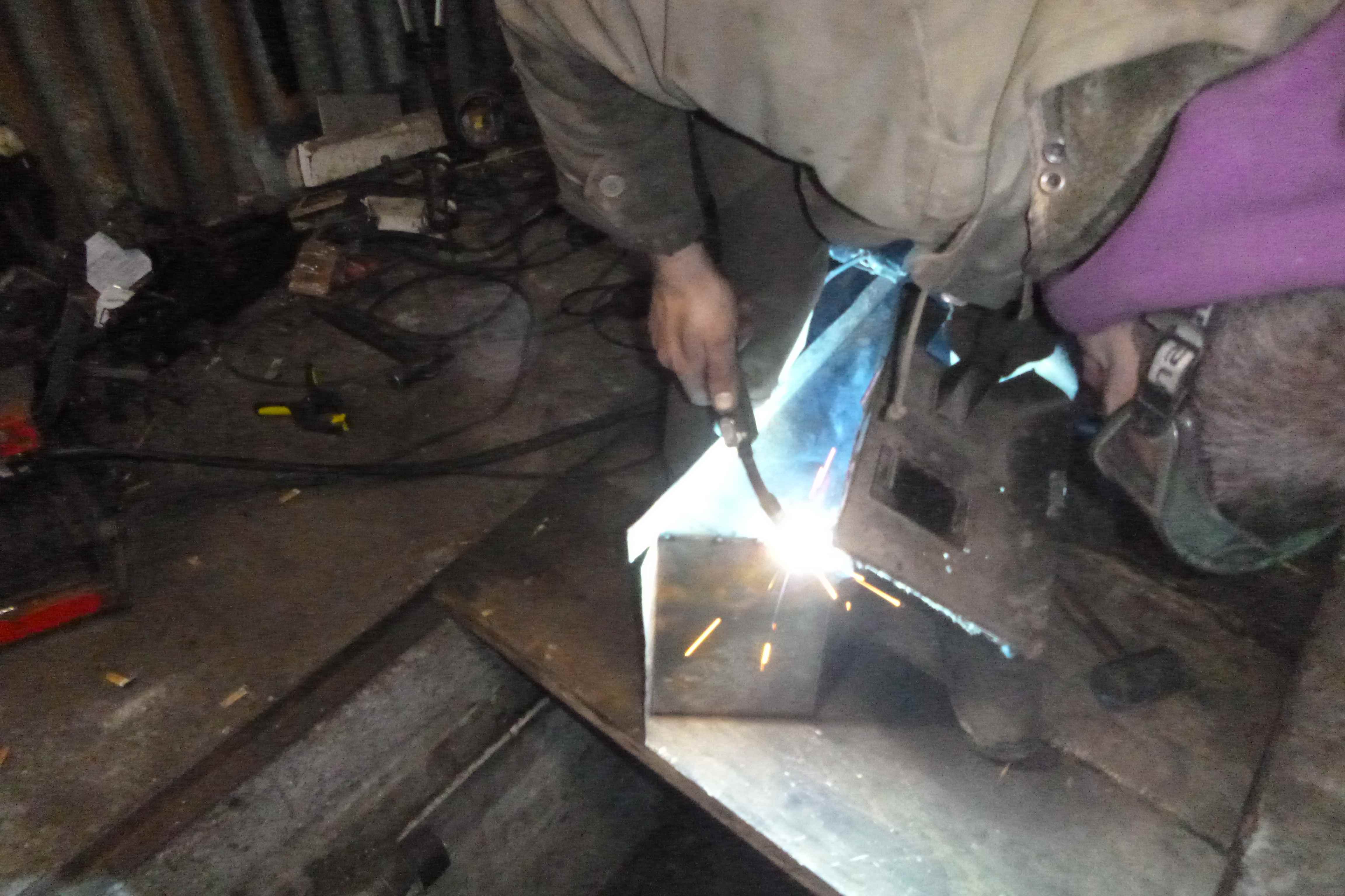

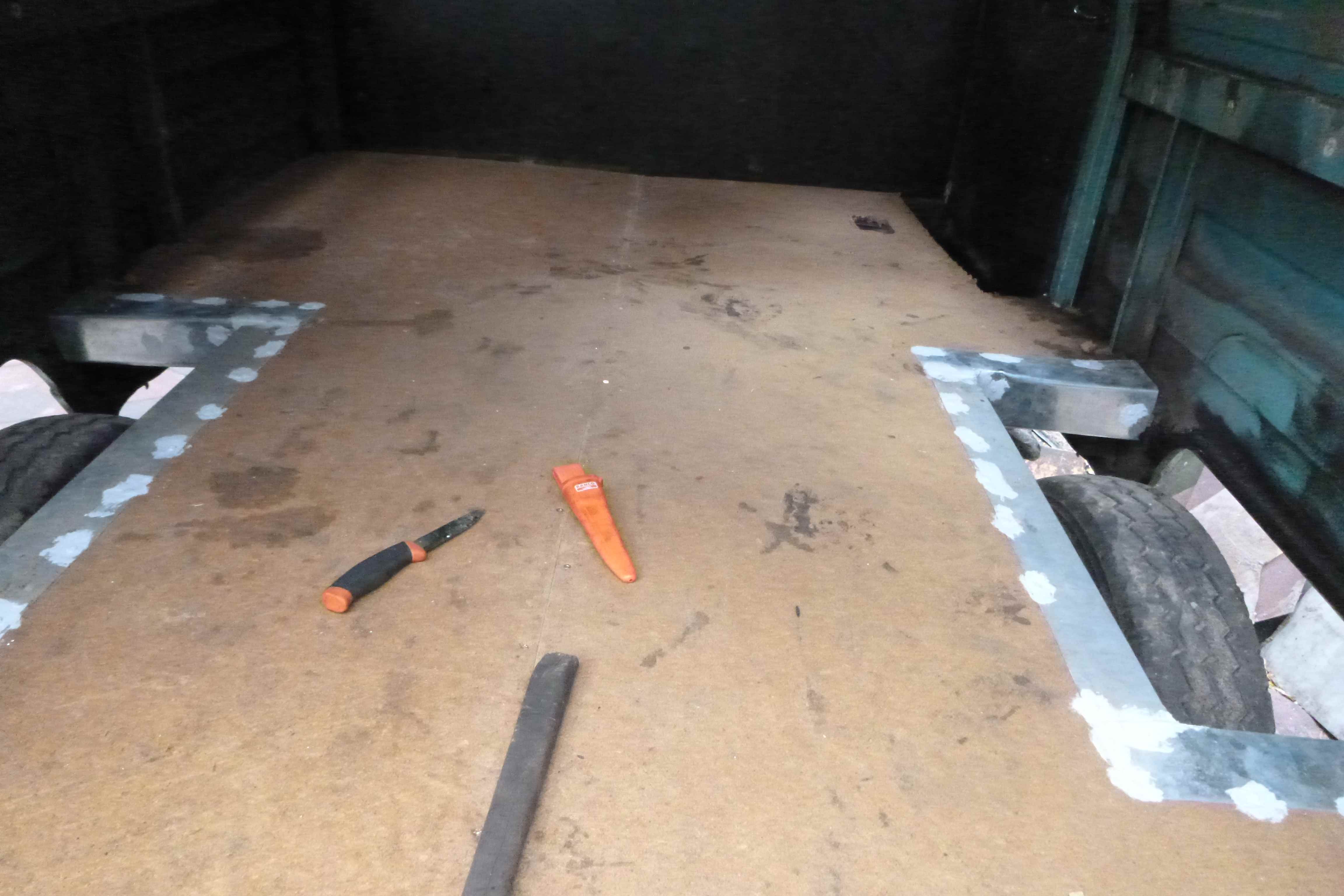

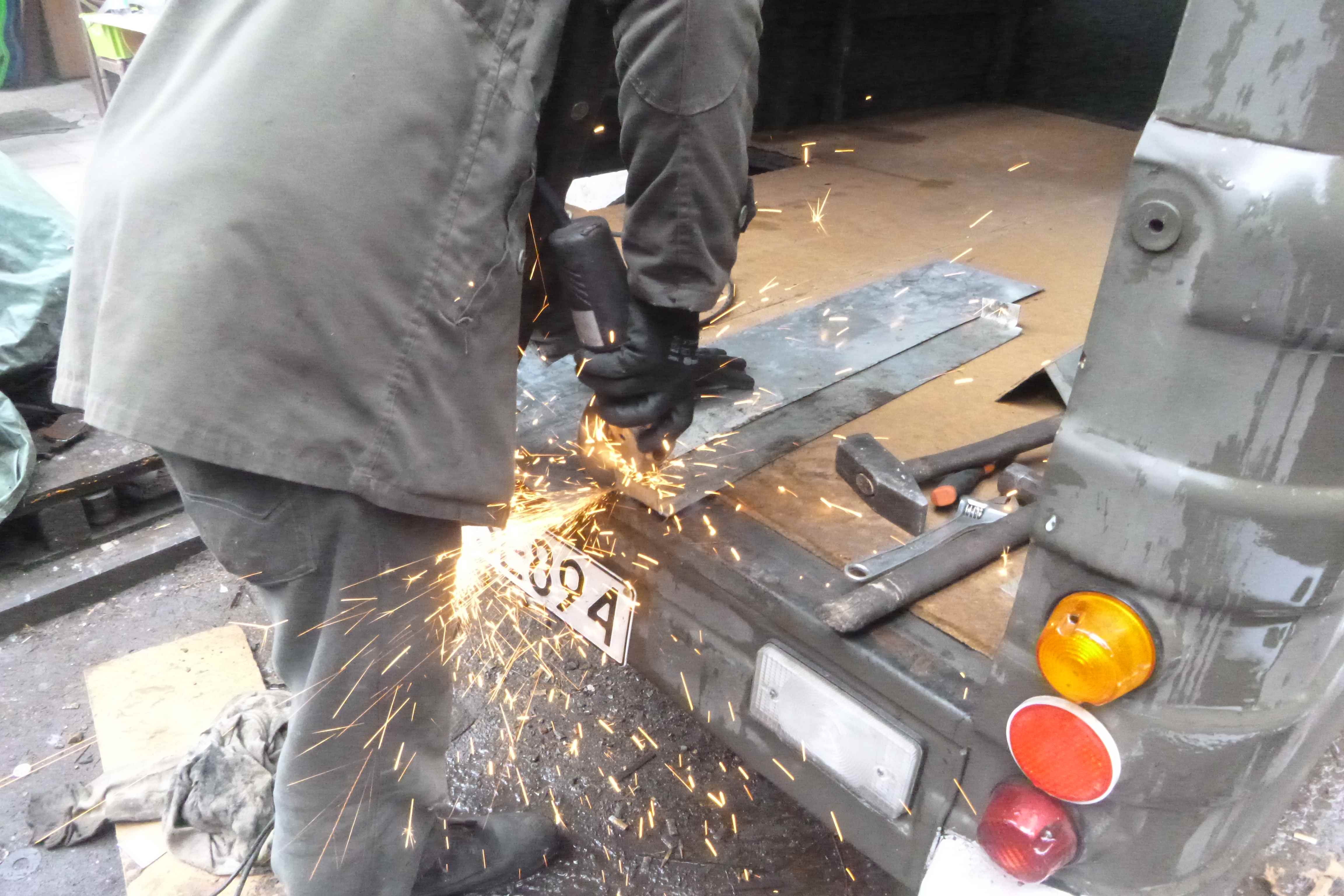

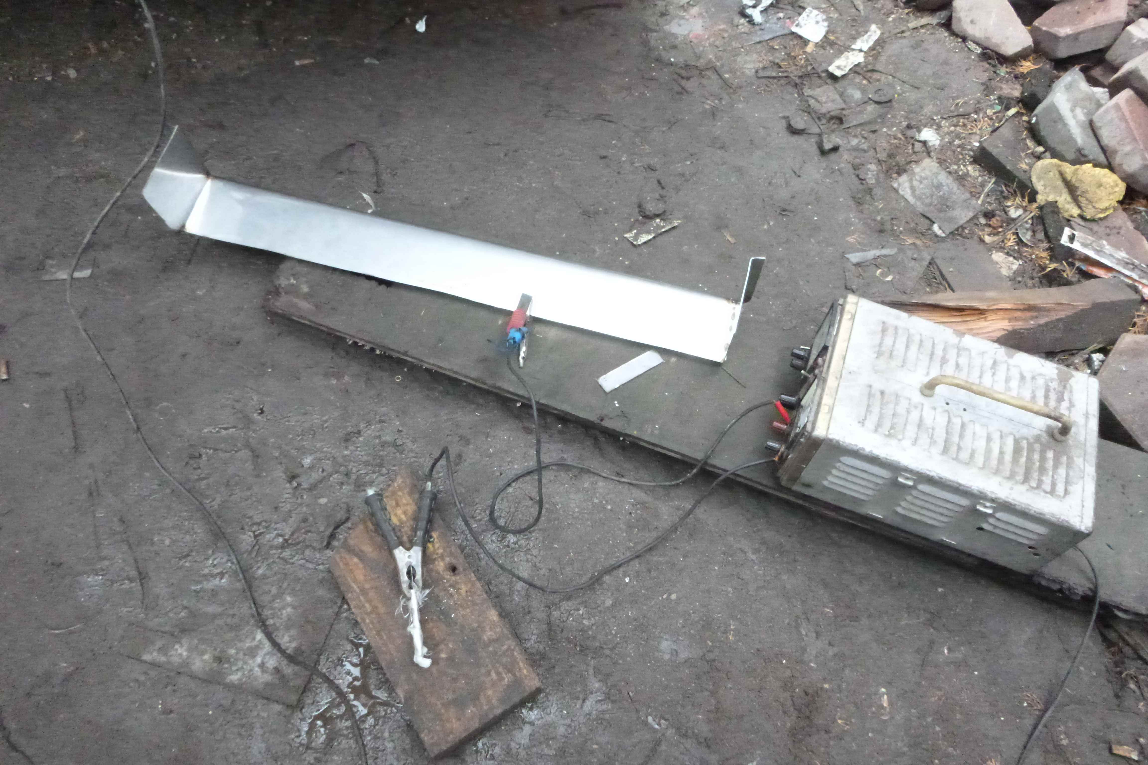

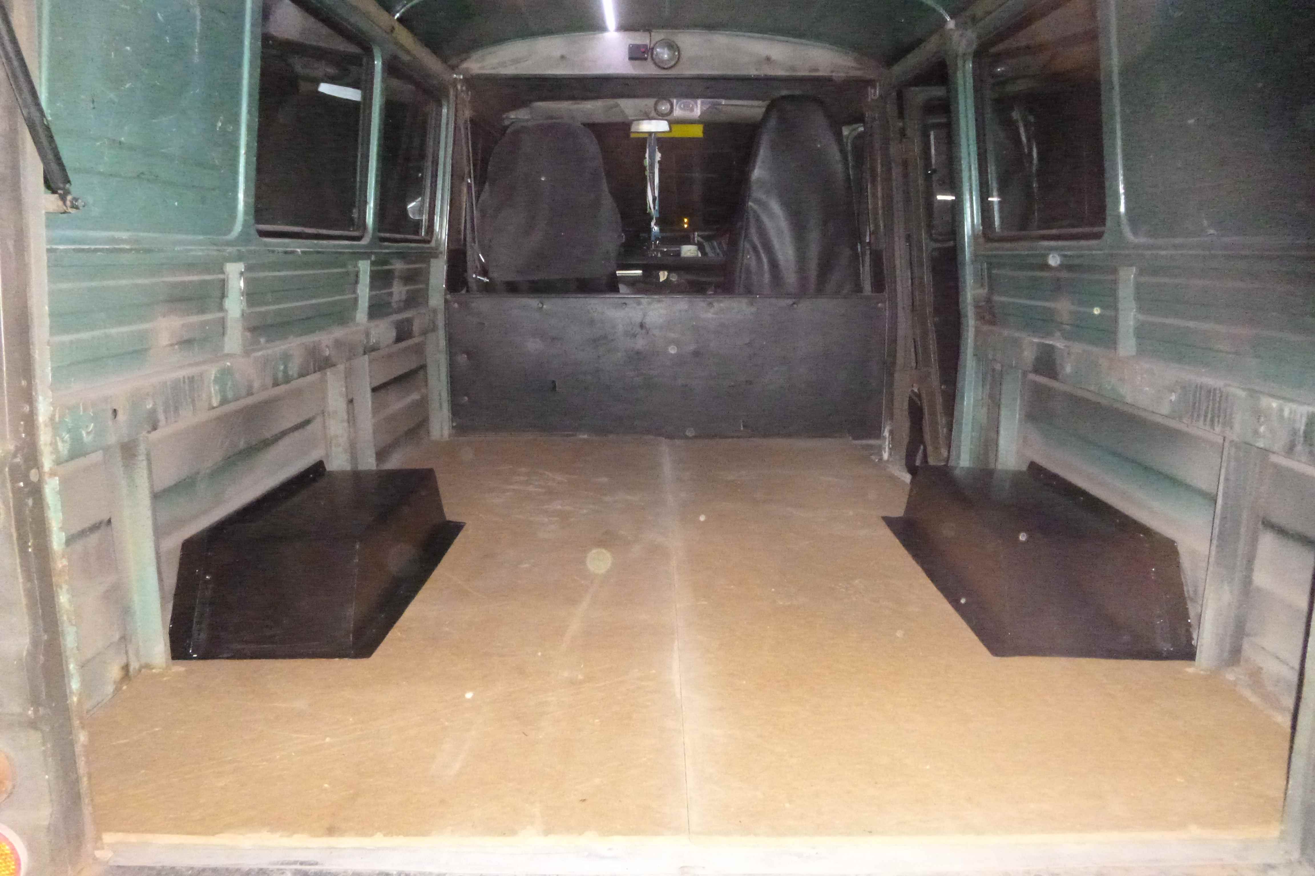

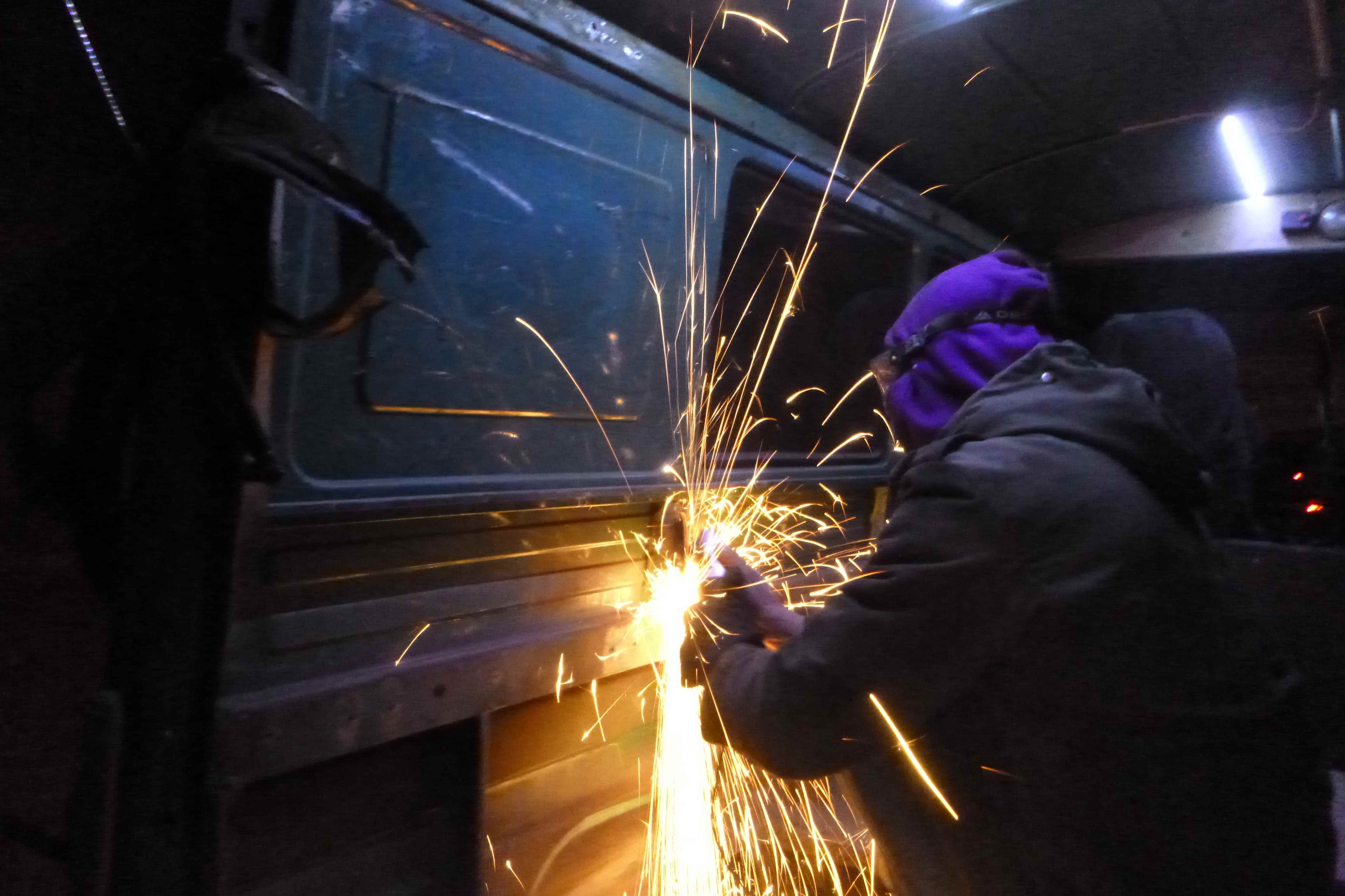

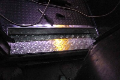

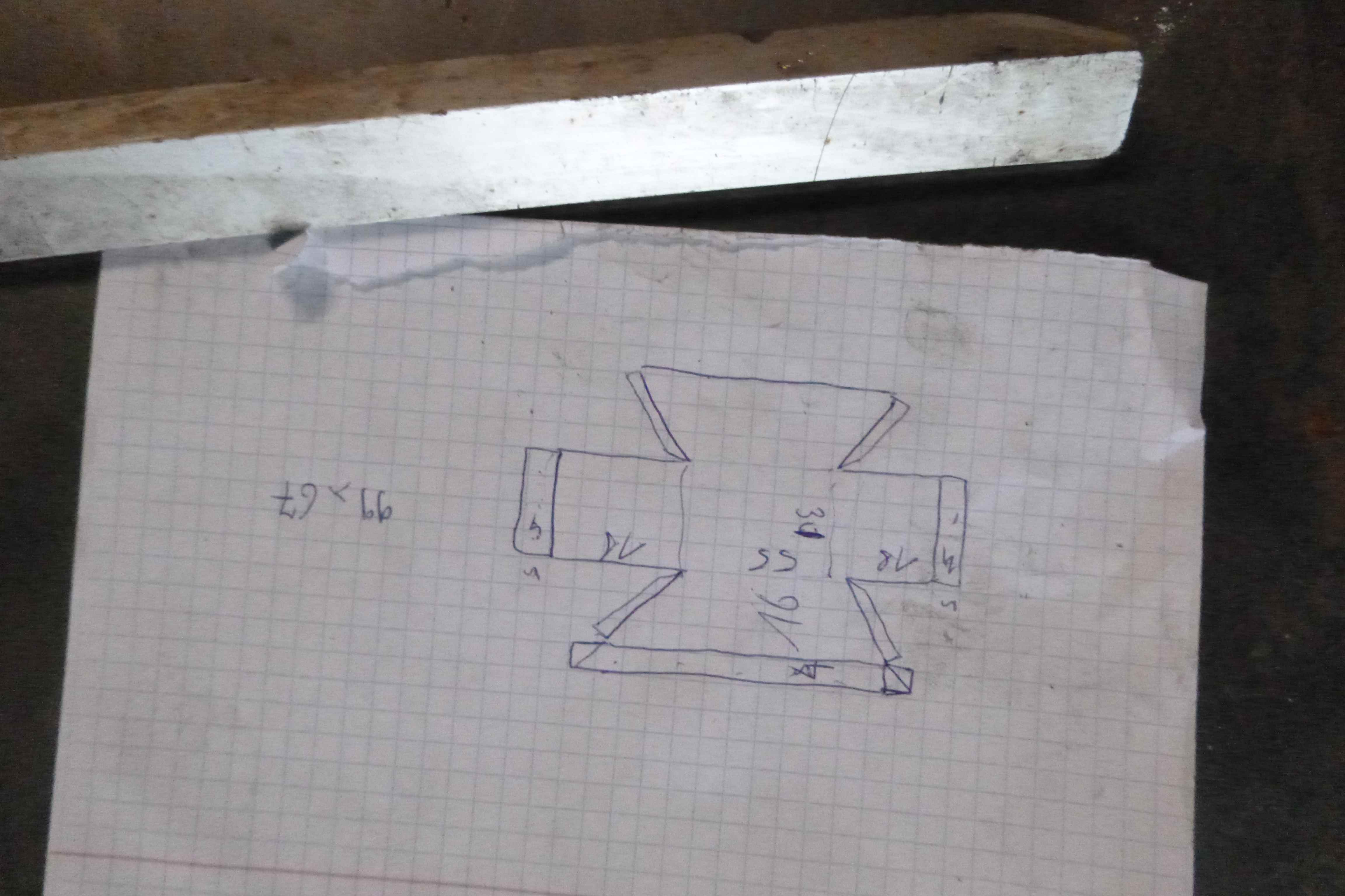

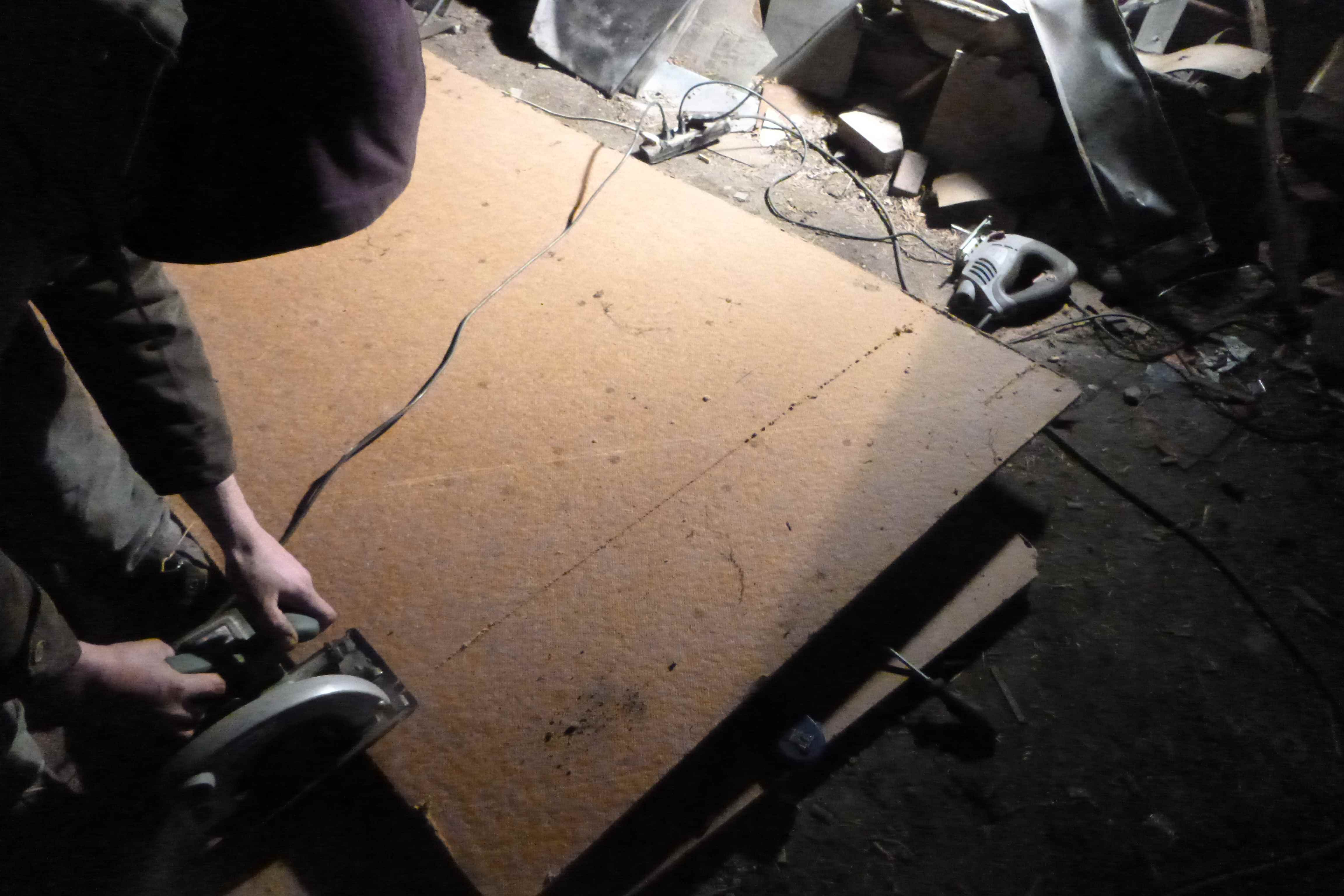

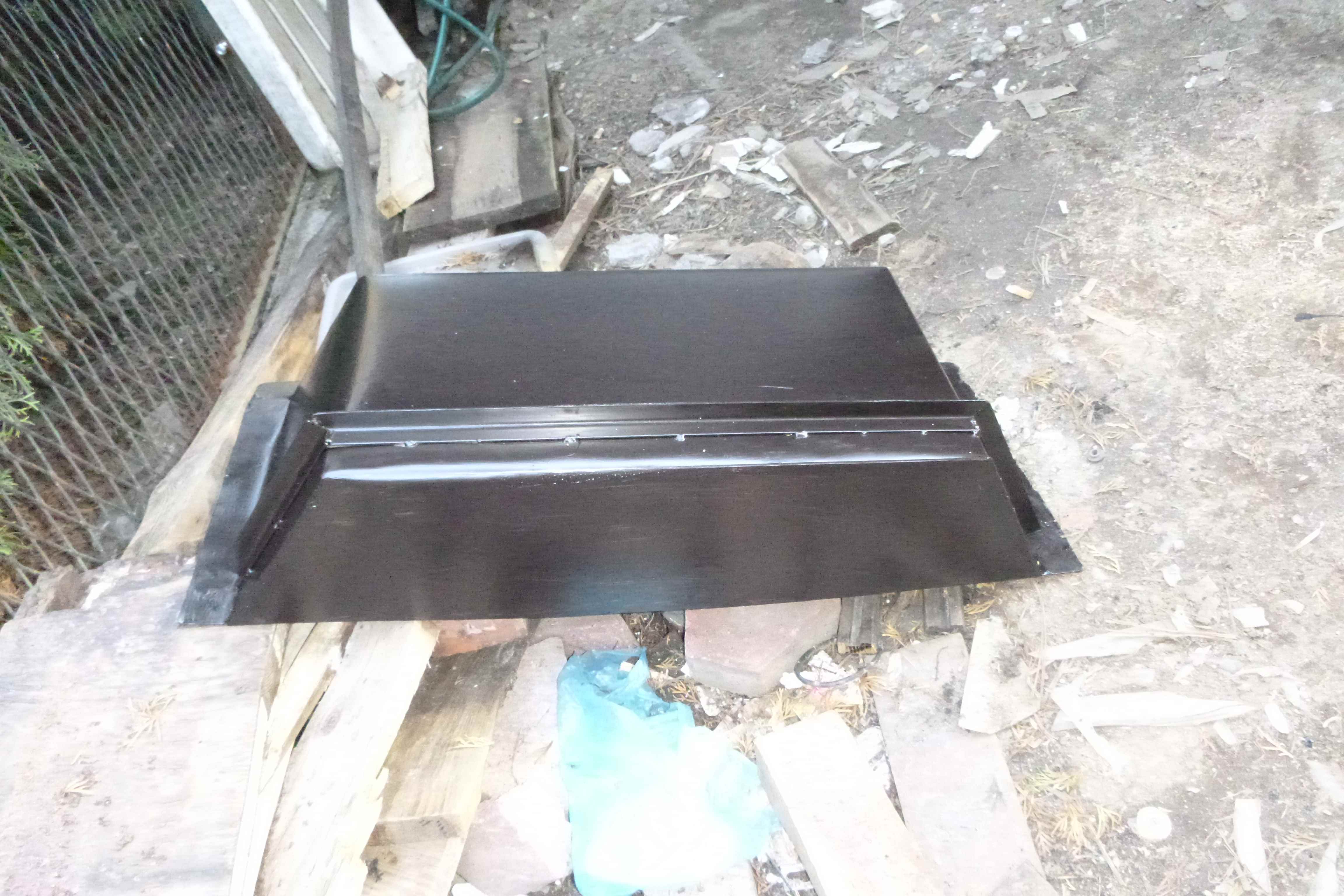

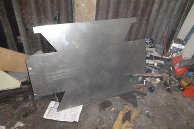

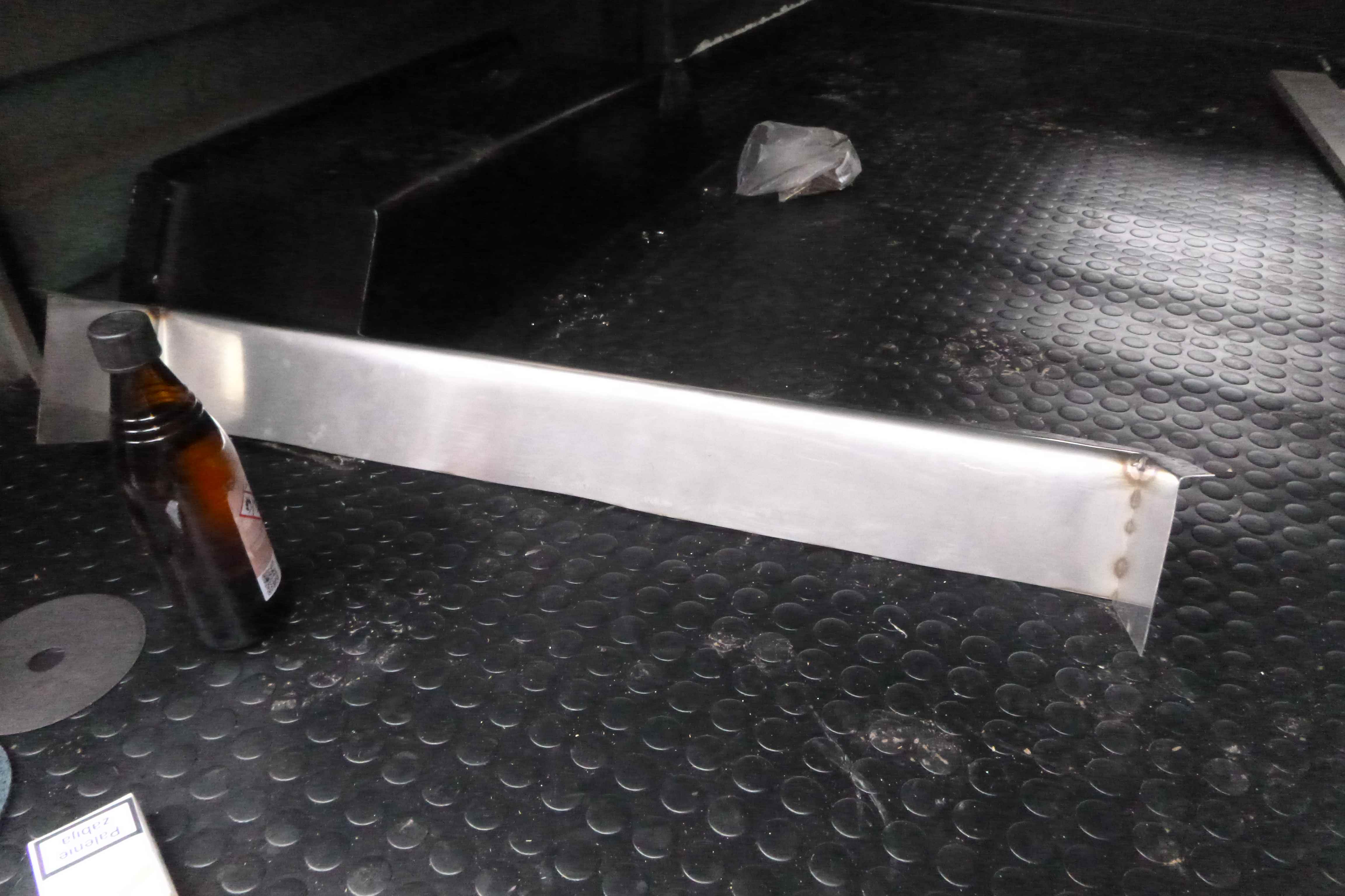

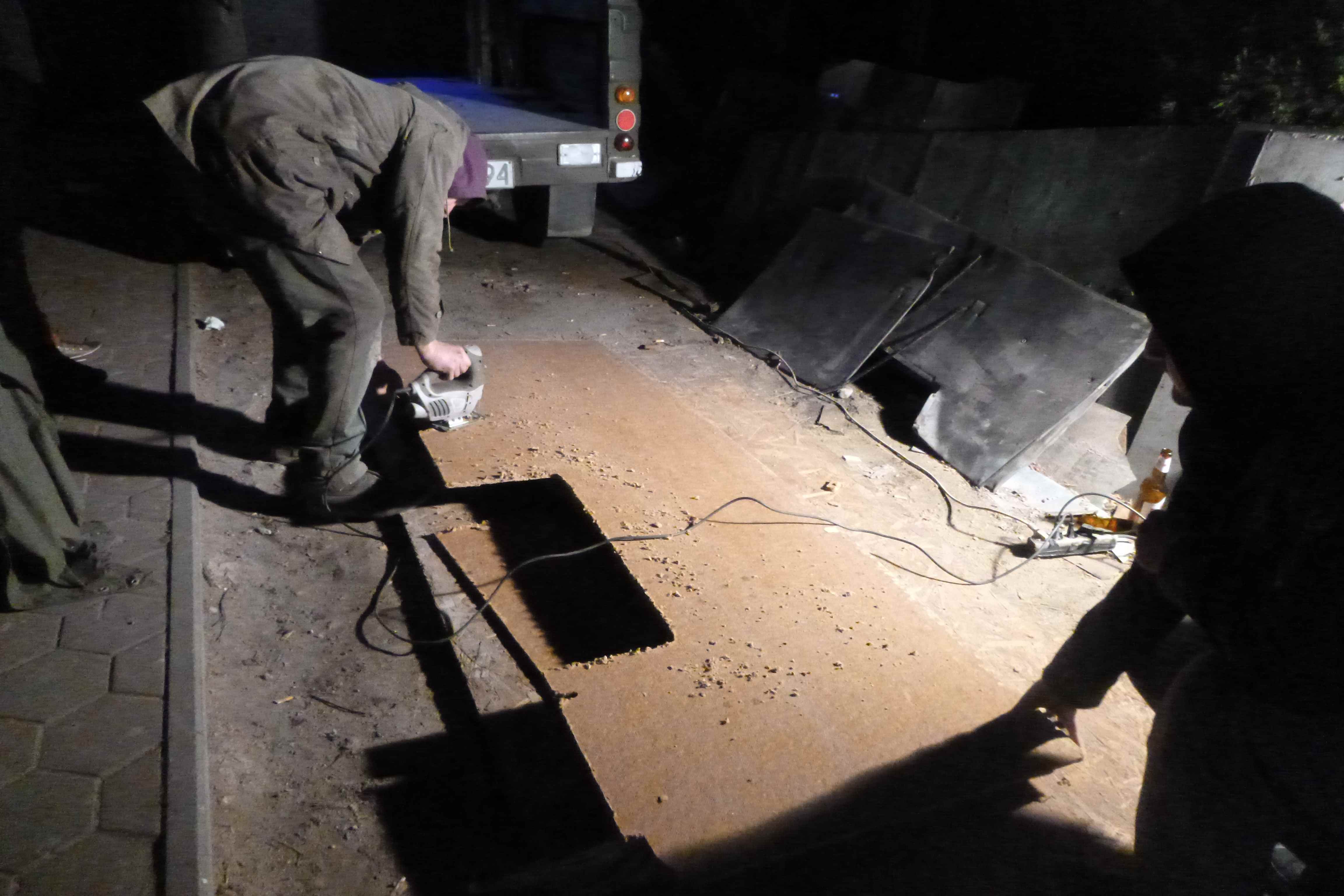

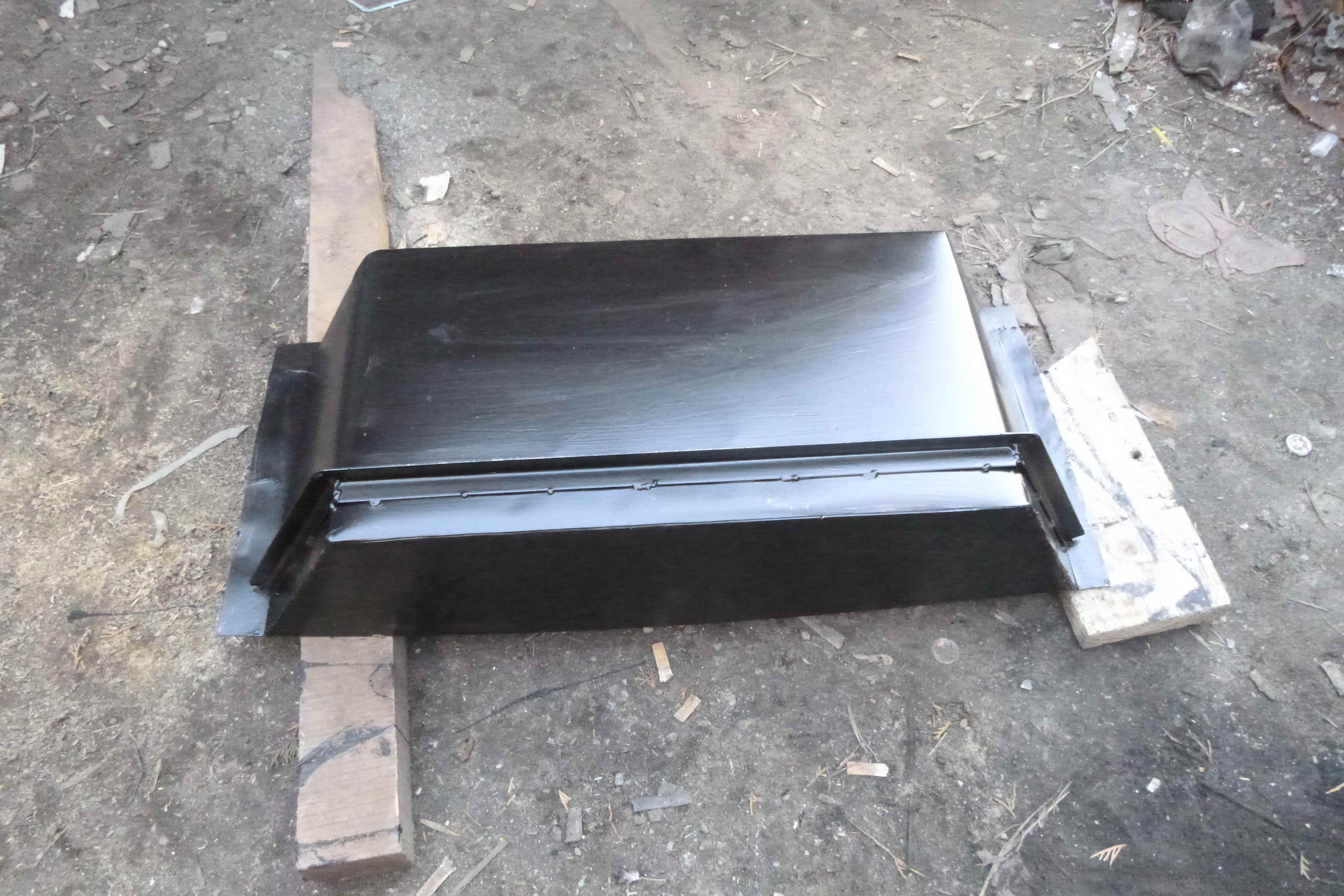

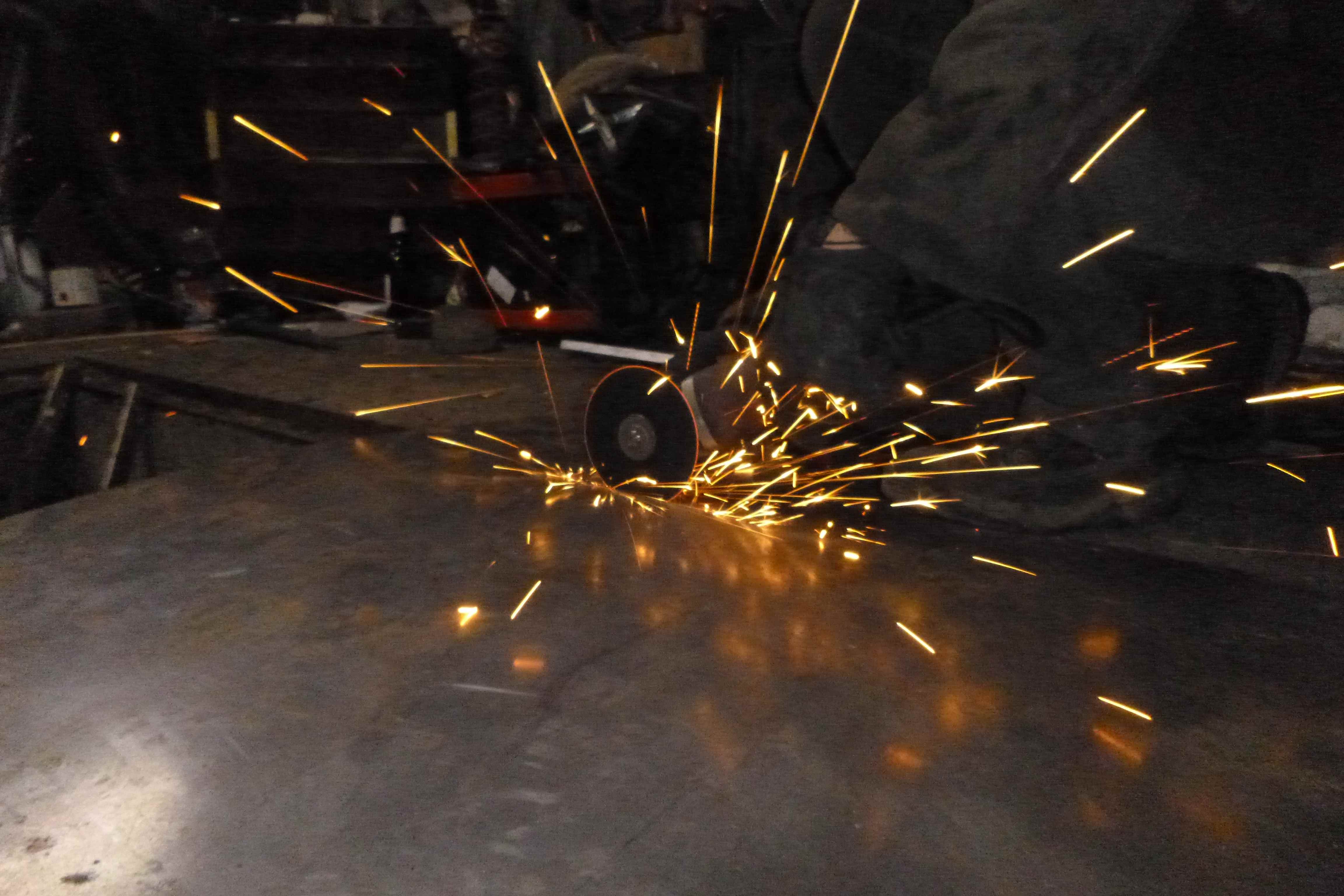

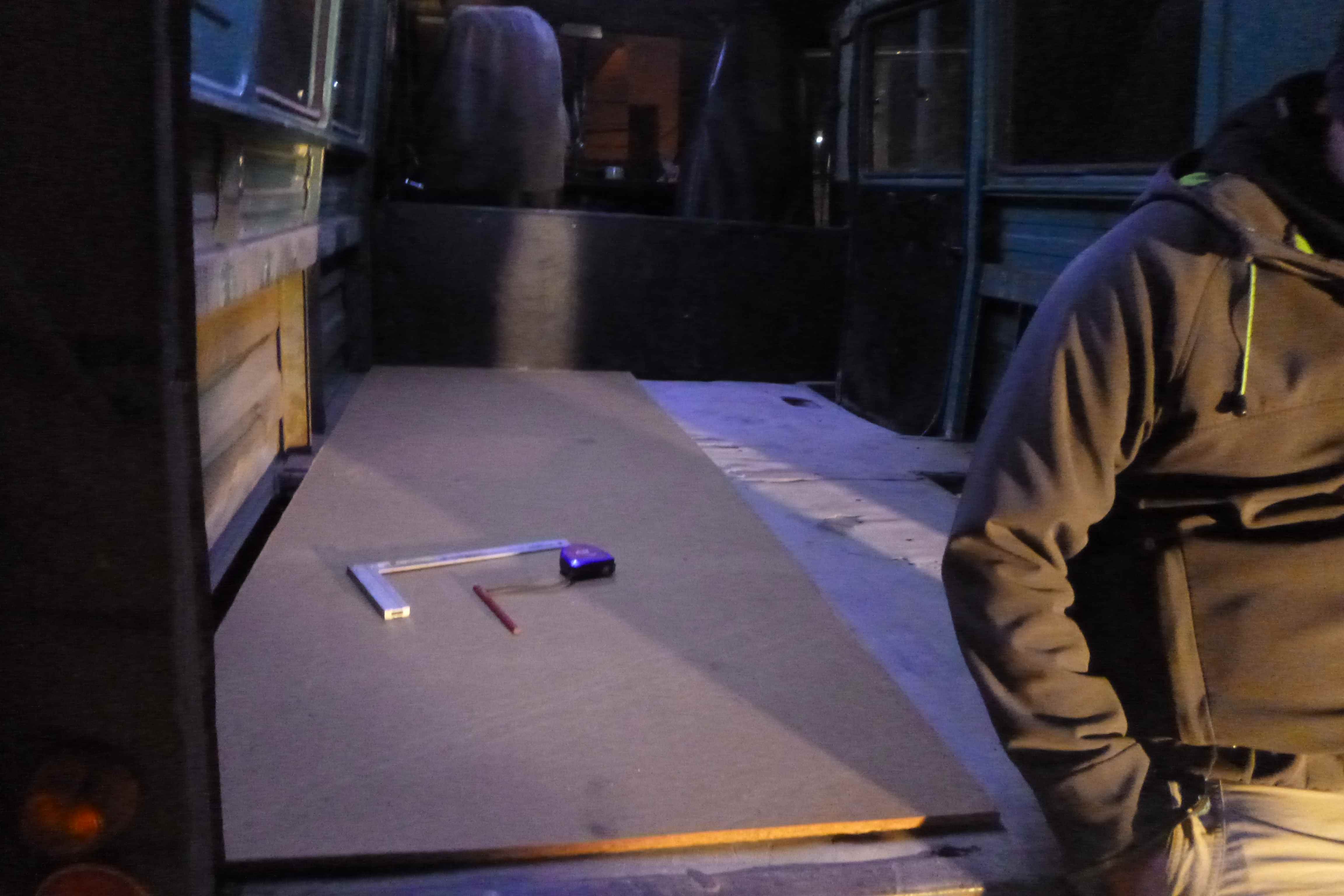

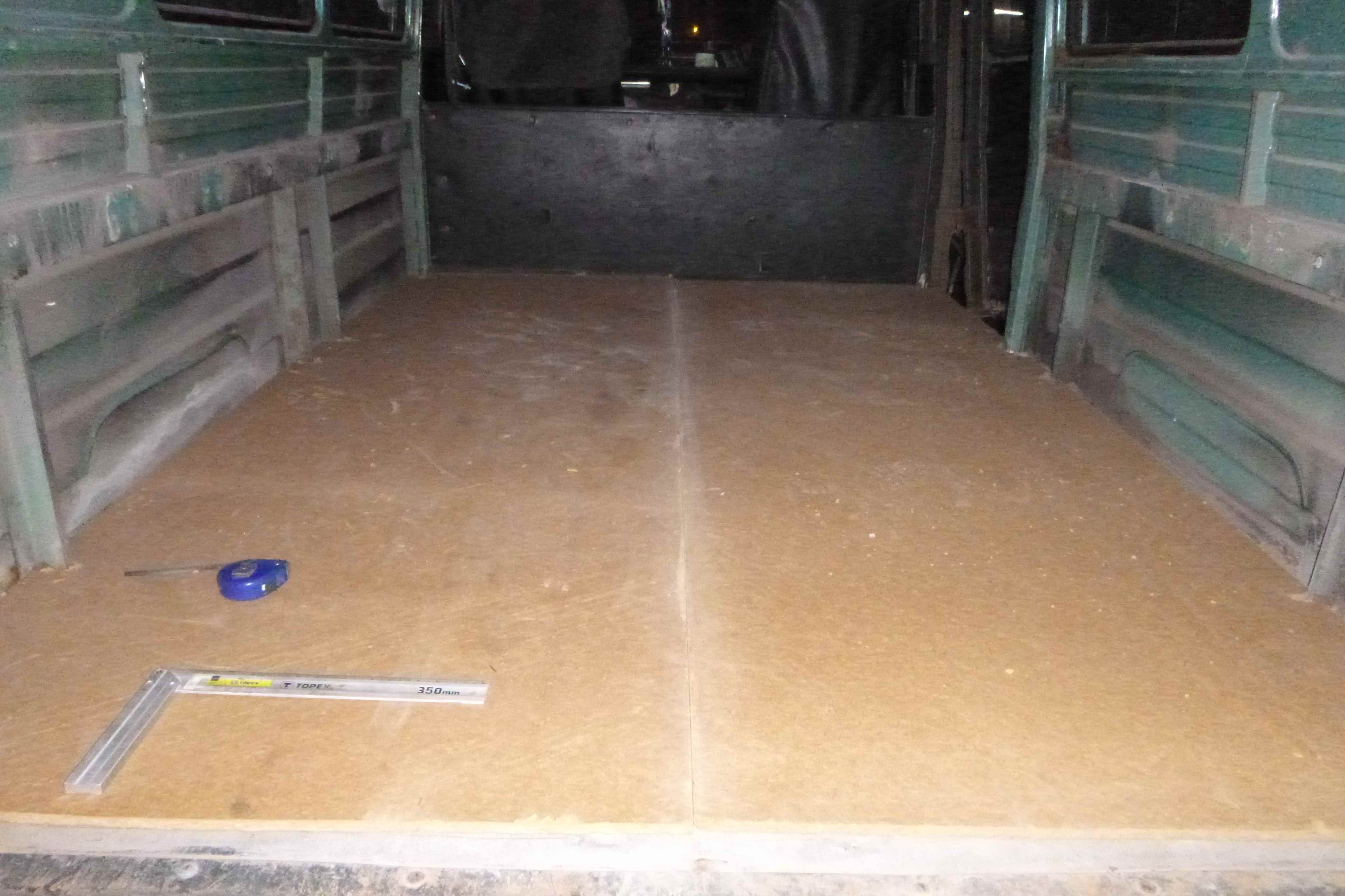

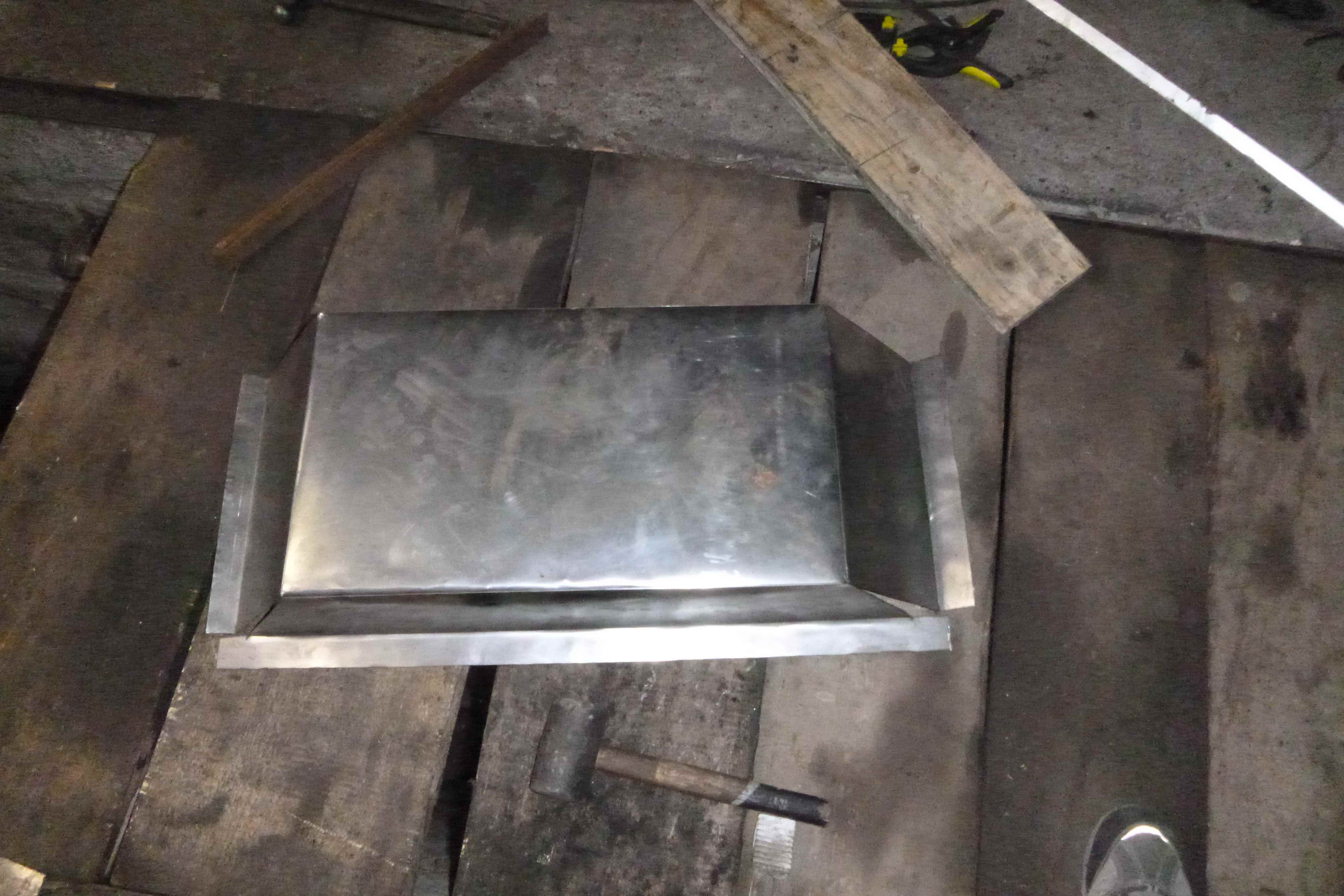

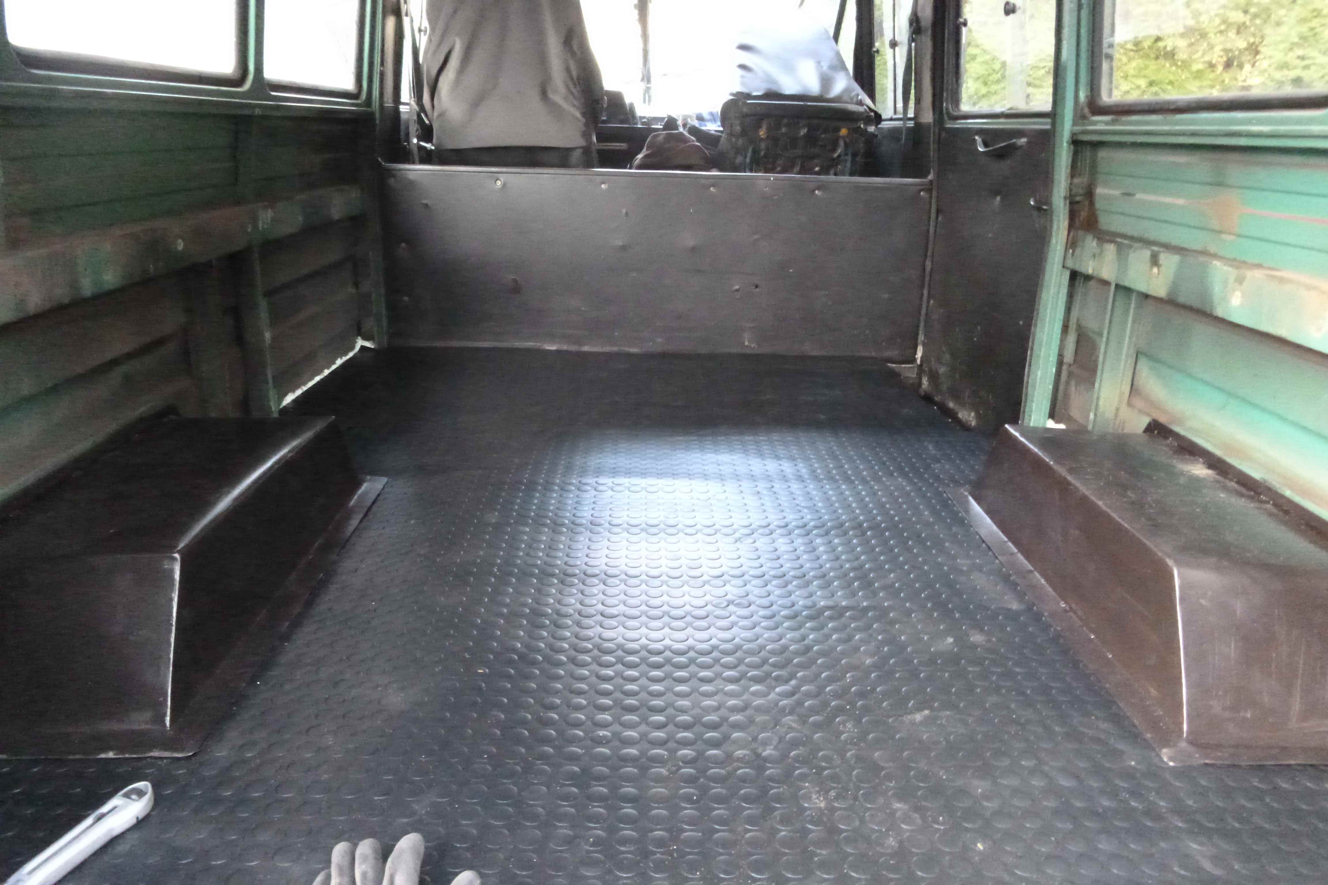

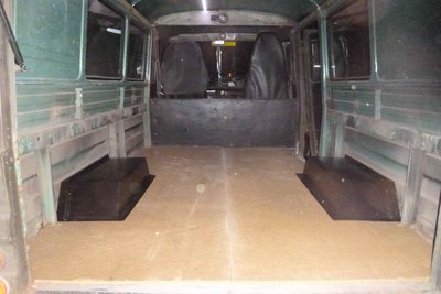

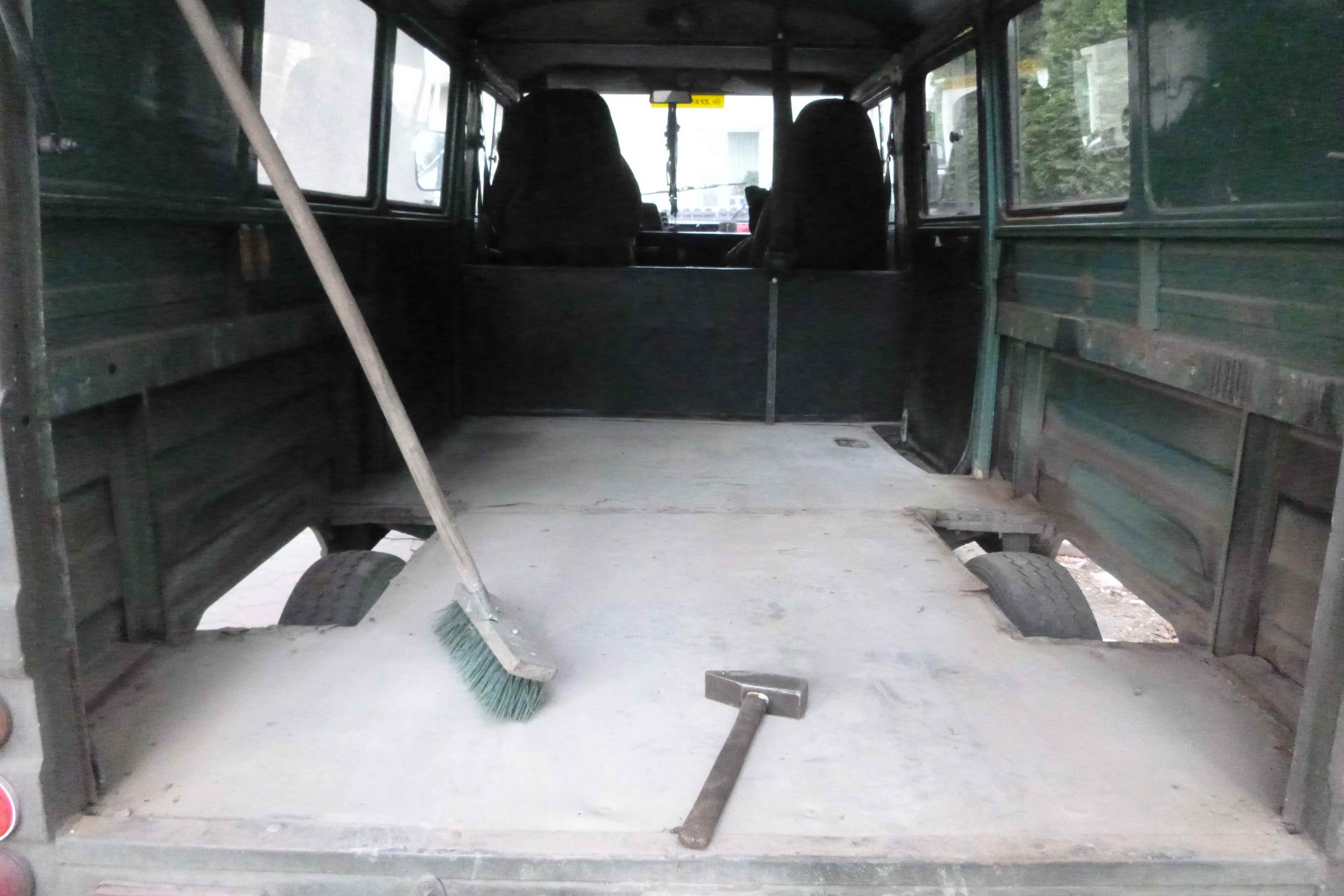

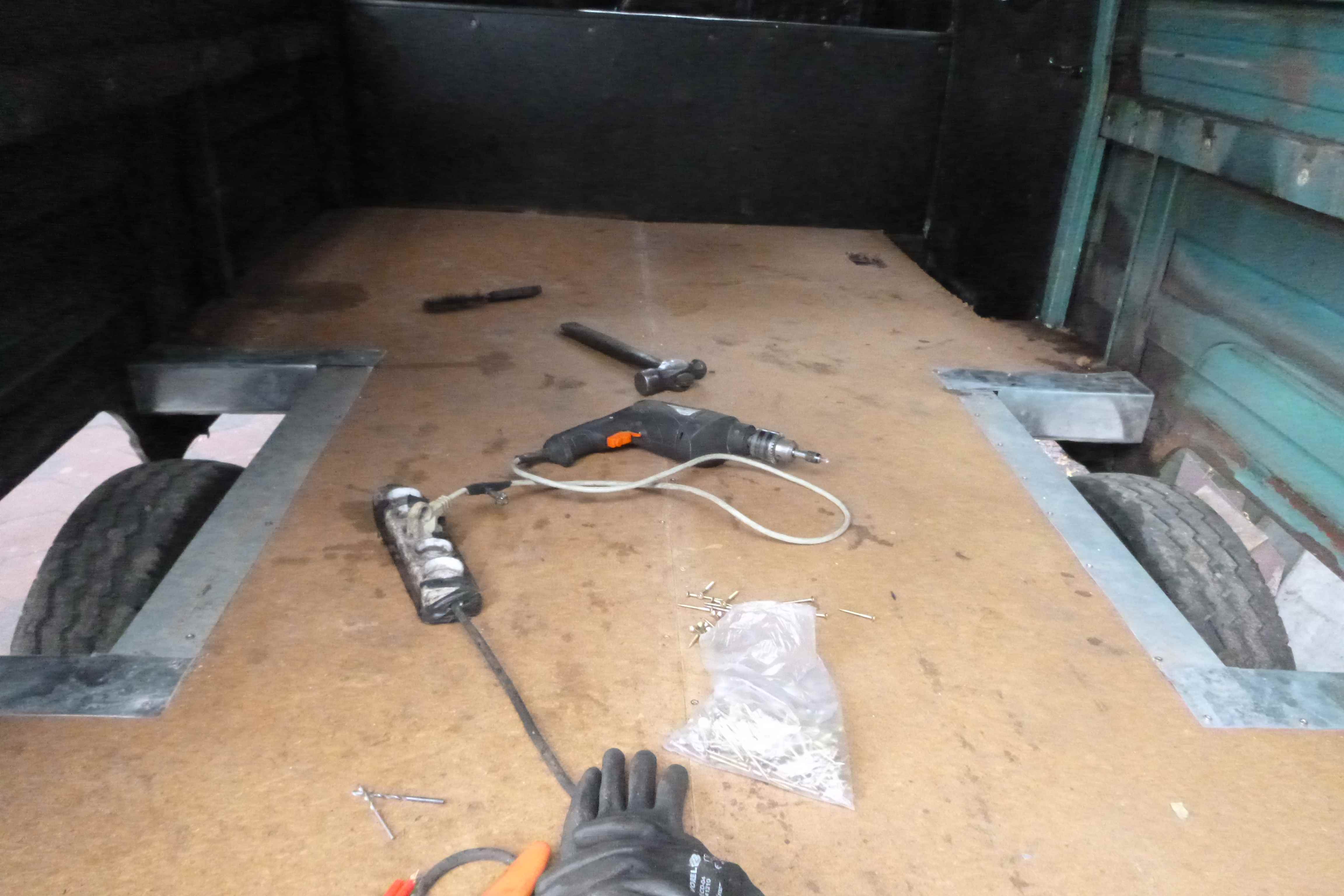

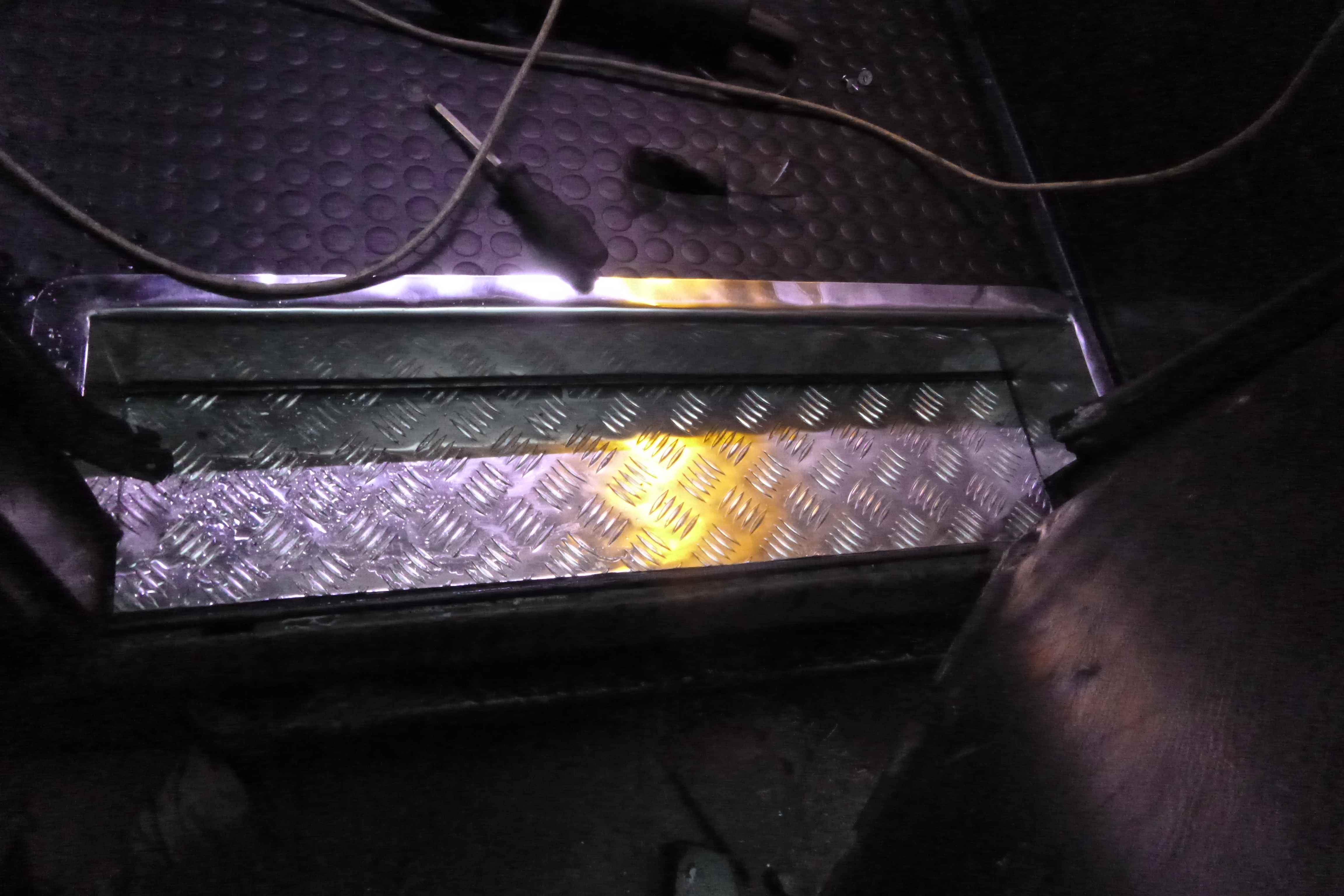

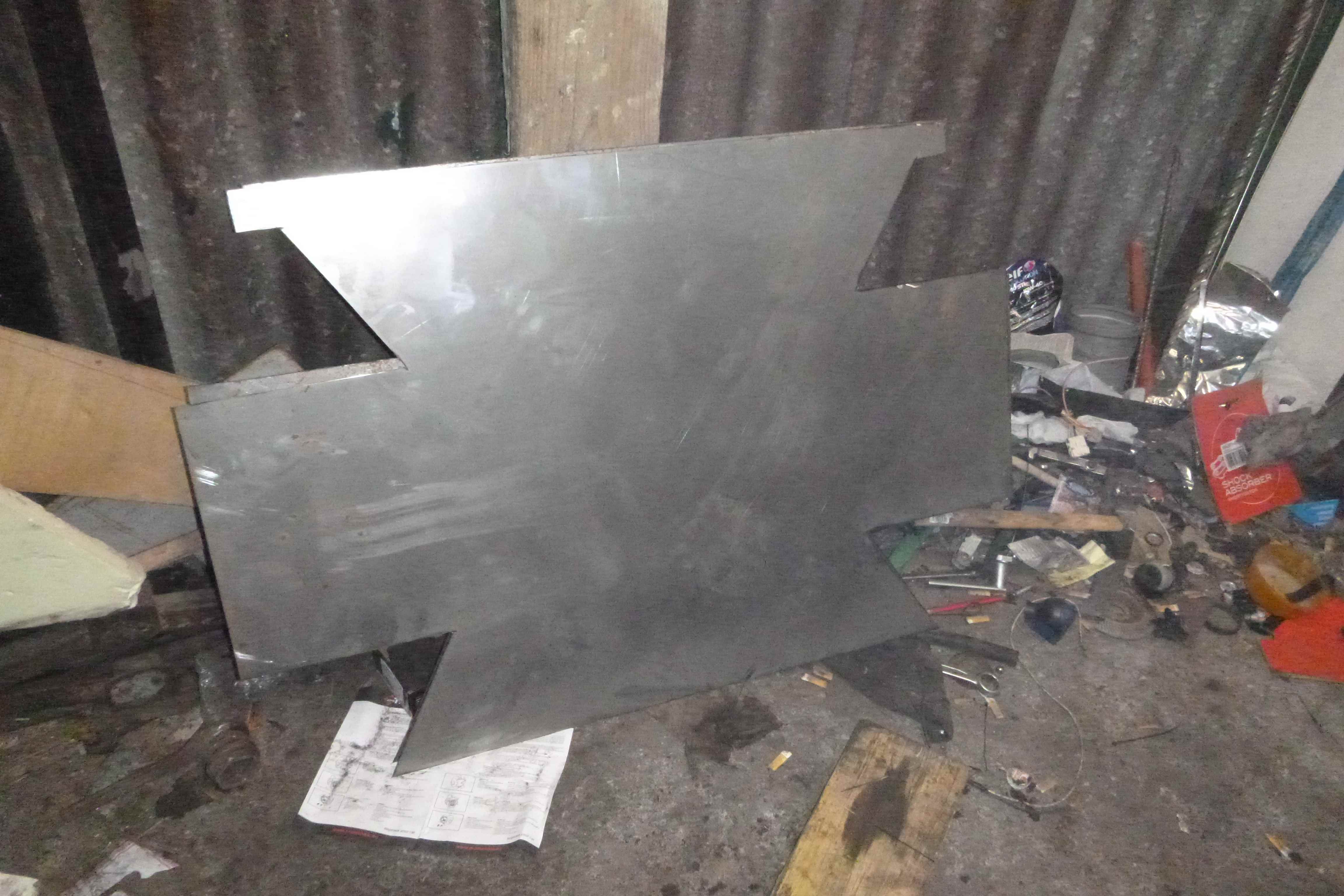

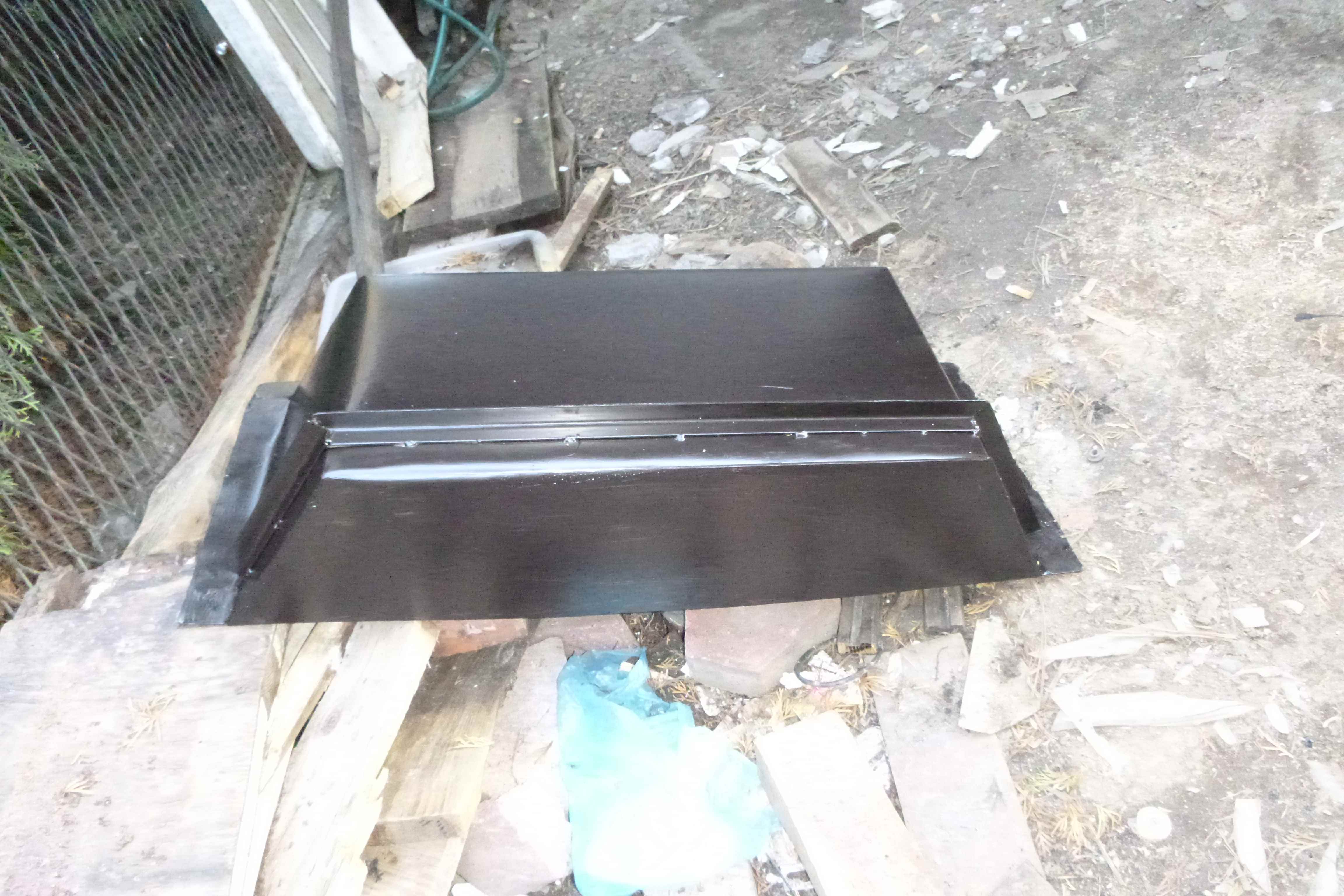

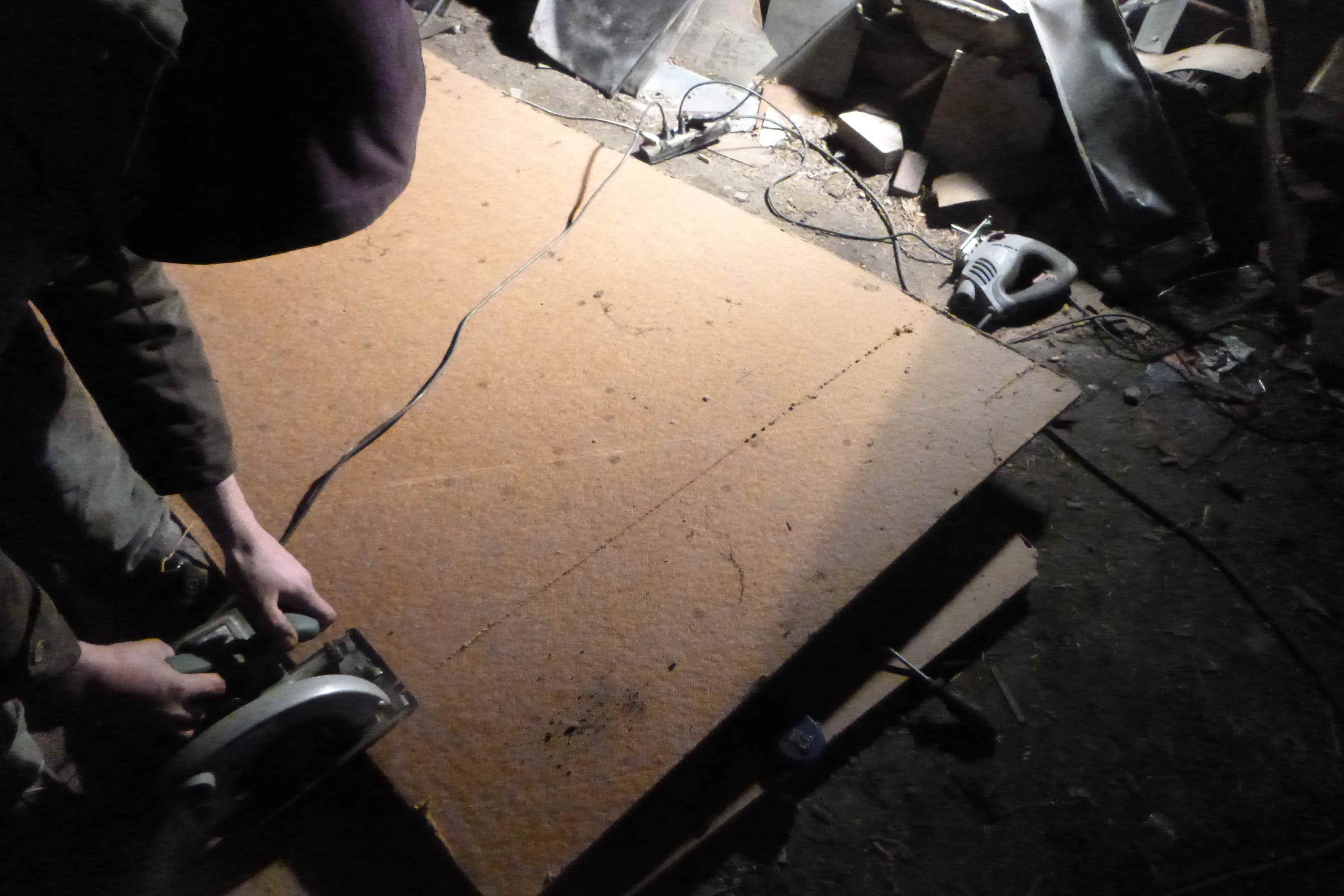

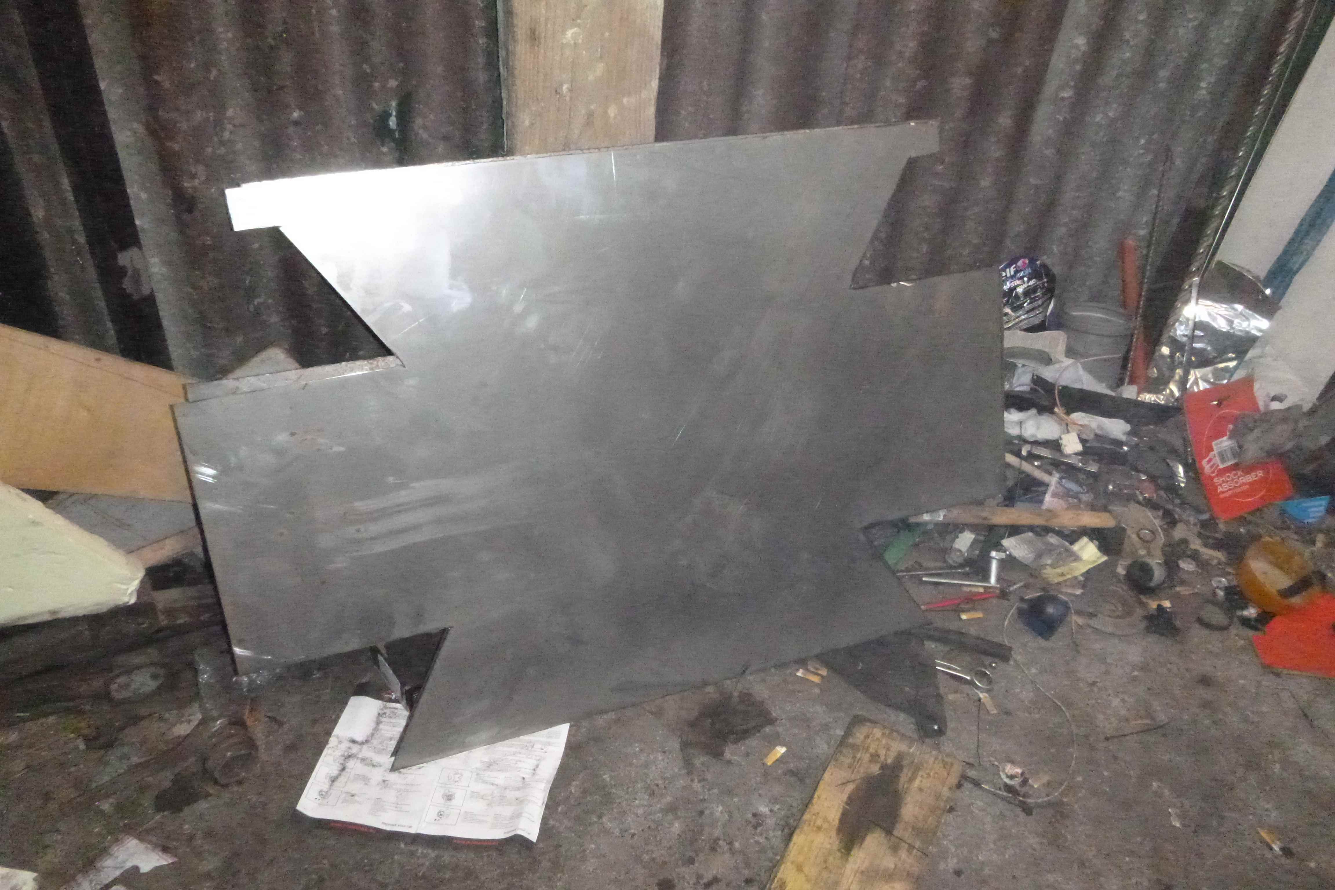

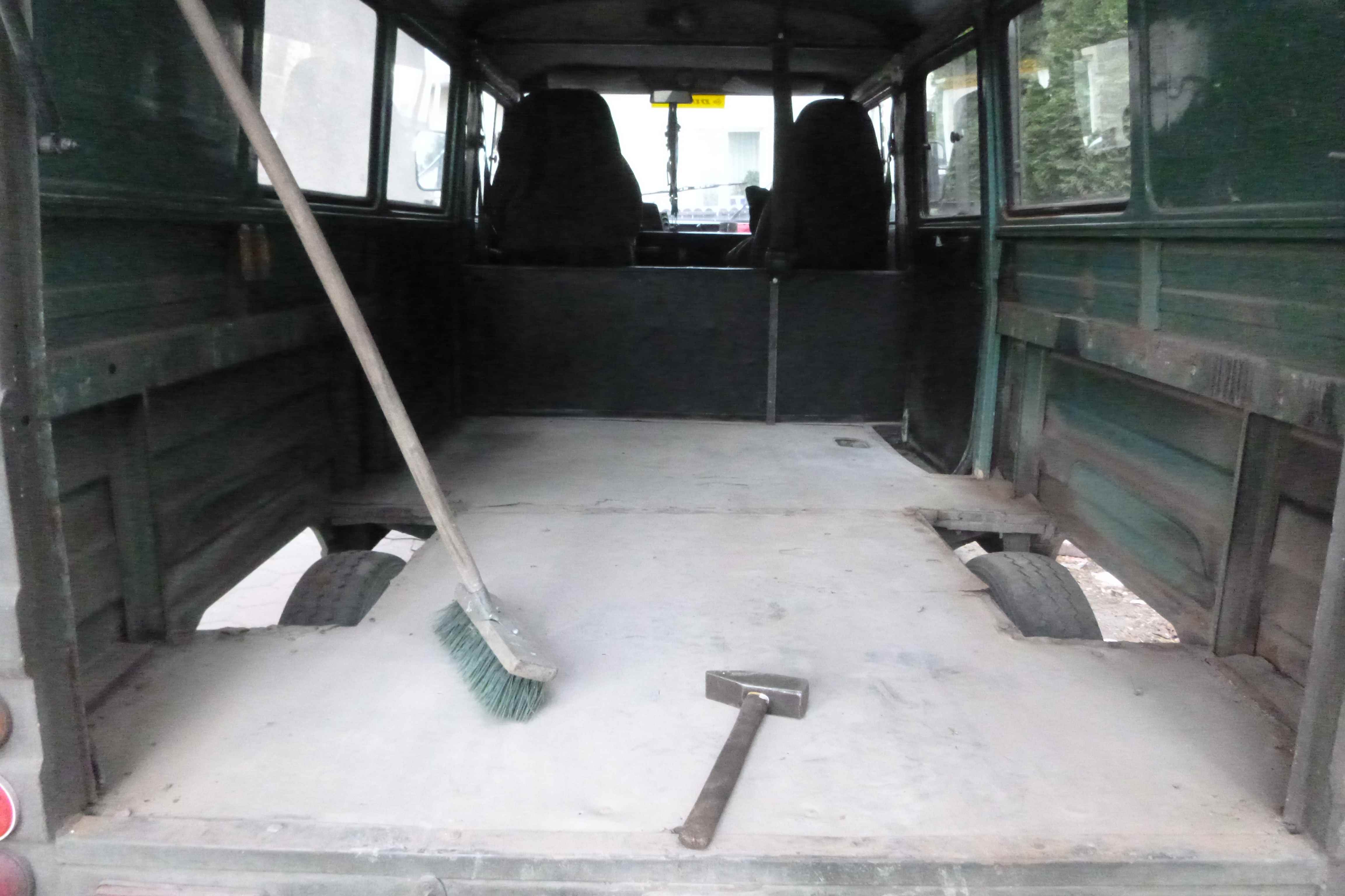

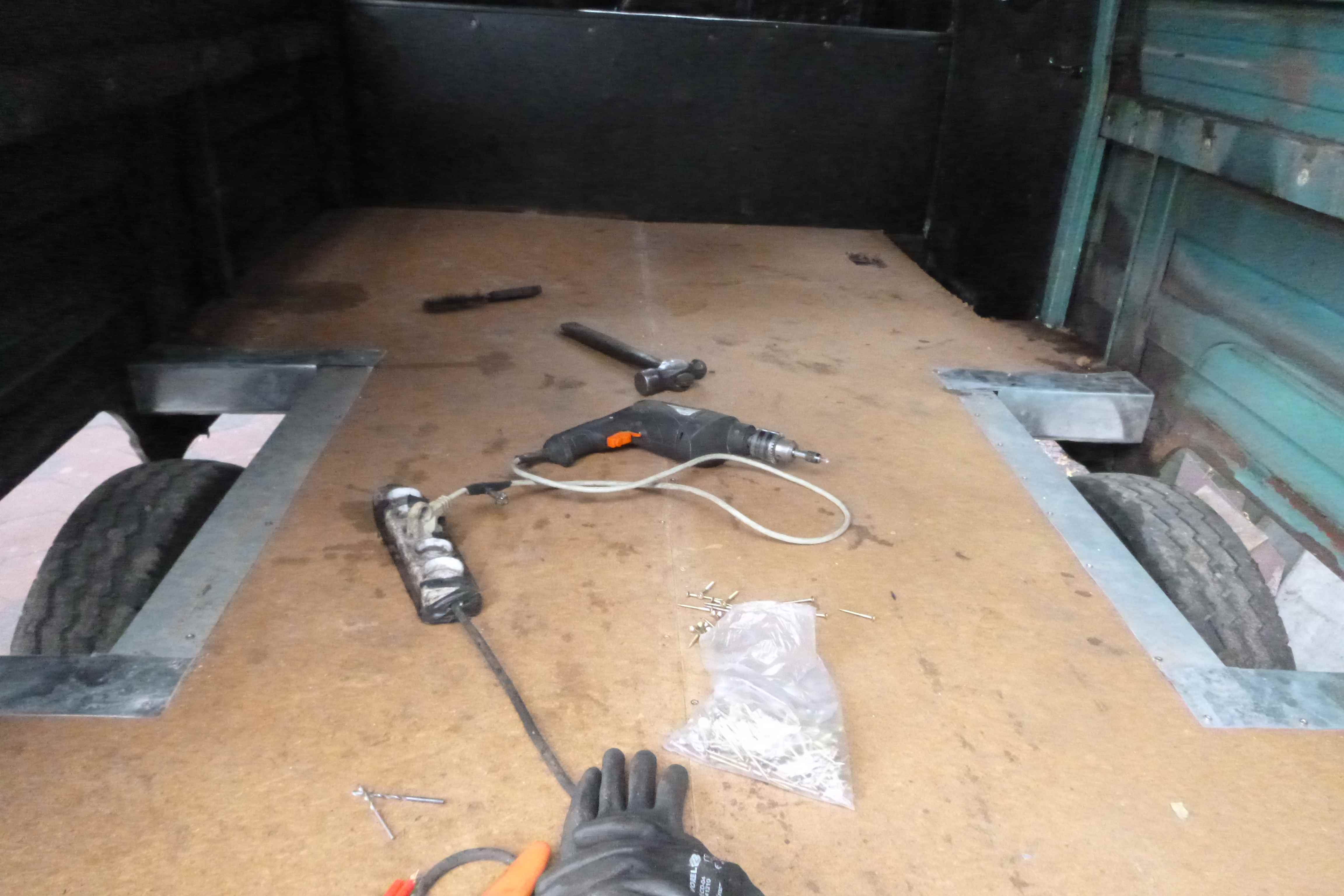

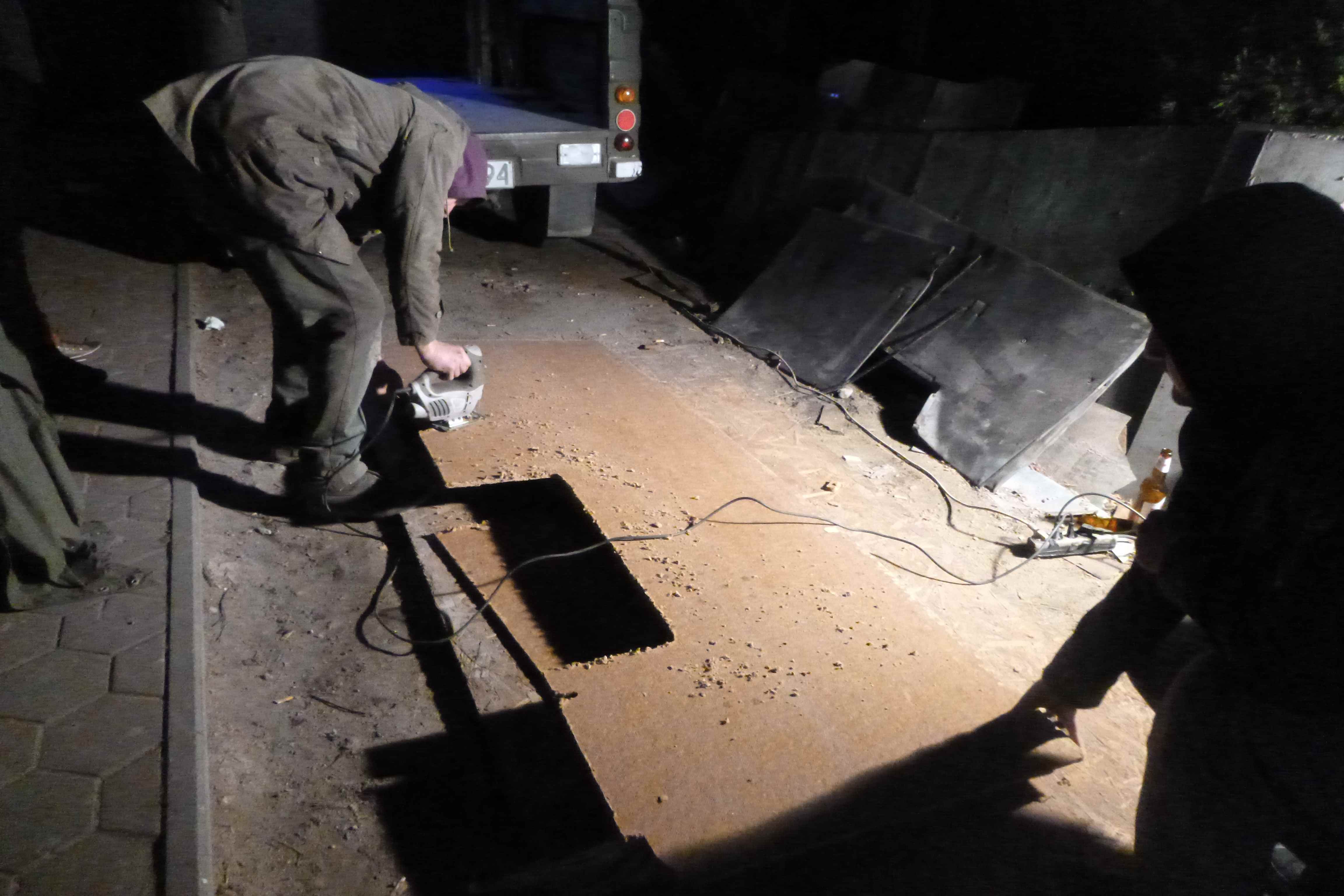

Dawno się nic nie działo bo pogoda nie sprzyja ale postanowiliśmy zrobić sobie wstępnie podłogę, będzie jeszcze wykładzina, czekają nas tapicerki itd ale trochę fotek z samej podłogi ;)
P.S. Uprzedzając pytania podłogę mamy zdrową a płytę wstawiliśmy żeby troszkę wyrównać i może coś ciszej będzie.

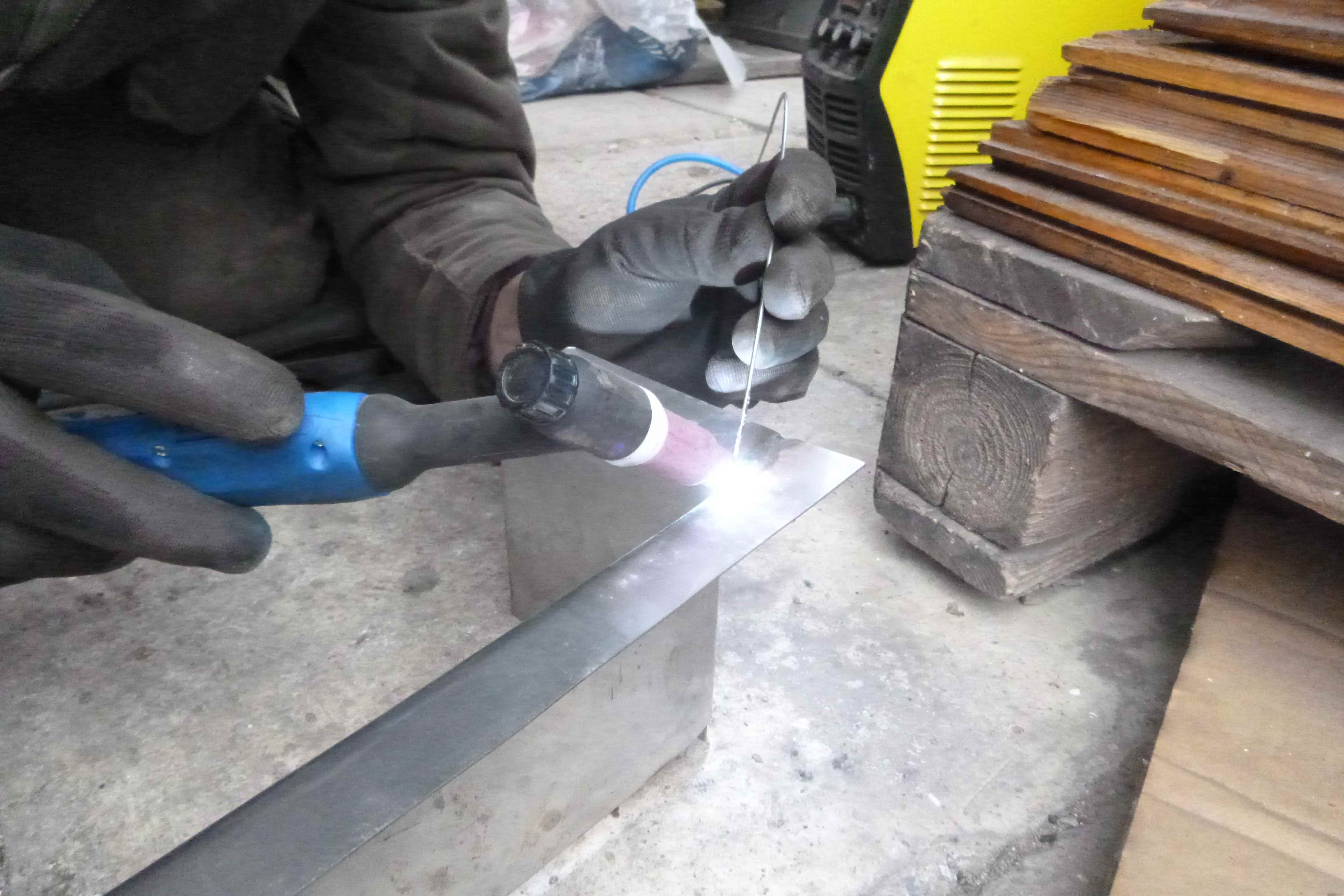

A tak sprytnie czyści się spawy w nierdzewce ;) https://youtu.be/8oDl0lbiJ5Y

profi robota, miło popatrzeć.
Mała rada-jak lecisz TIGiem trzymaj palnik prostopadle do spoiny-nie bedziesz miał co czyścić-bo nie robia się rude i czarne przebarwienia. Sprawdzone, polecam

Ta płyta nie ciągnie wody?
 Tytuł: Re: Moje A07D
Post: 15 lutego 2016, 07:32
Bardzo dobrze to wygląda. Przyłączę się do pytnia o wodoodporność zastosowanej po płyty.
Ale podłoga wygląda rewelacyjnie.
Gdzie kupowaliście gumę na podłogę? Tak jak kiedyś już ktoś wspoominał jakieś MZA czy inne zakłady naprawy taboru komunikacji zbiorowej czy w sklepie.
Ile waży arkusz takiej podłogi?
Post: 15 lutego 2016, 08:26
Guma pewnie z Castoramy, kiedyś już wrzucałem link.
Post: 17 lutego 2016, 11:30
Posty: 291
Dzięki za miłe słowa i rady :)

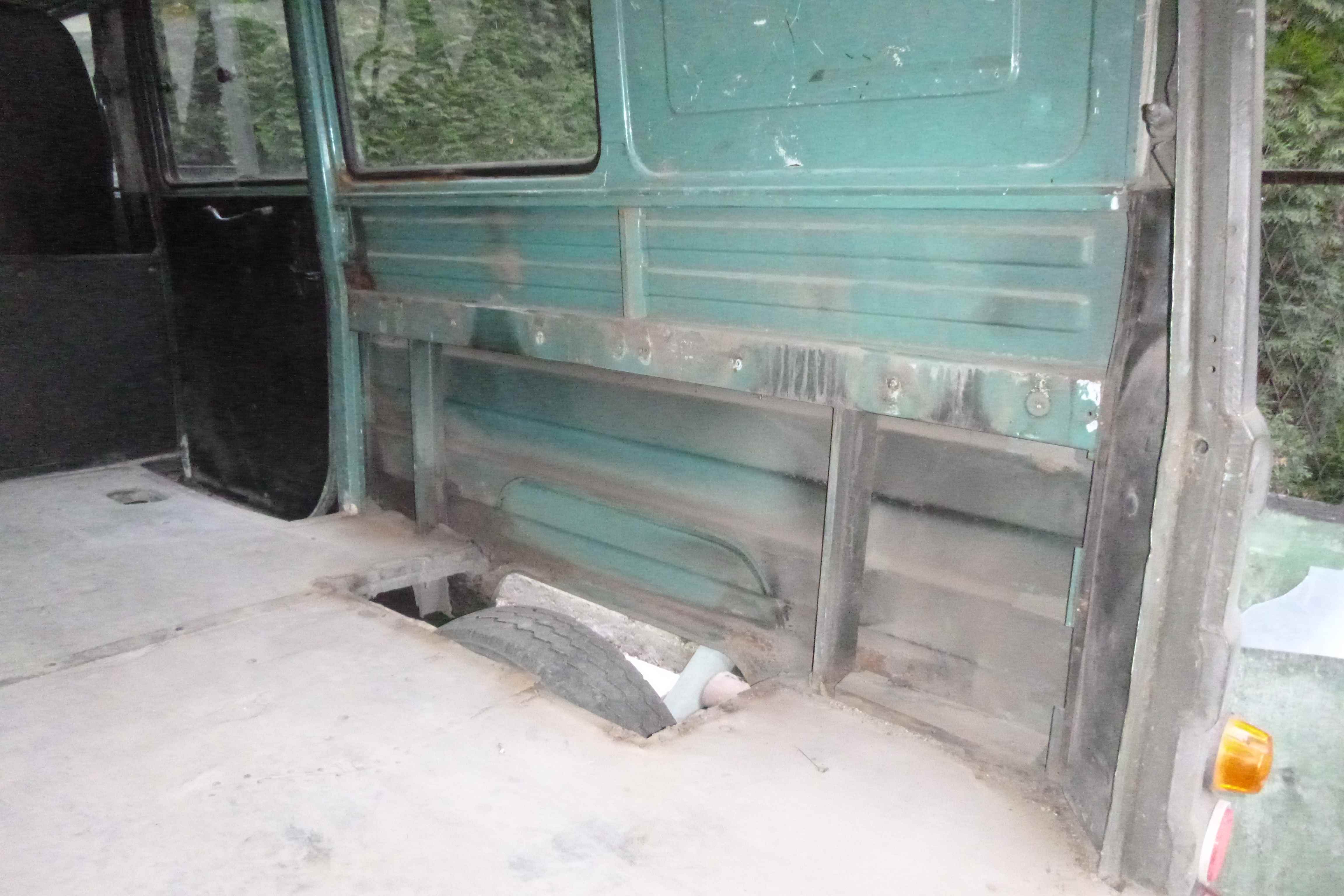

Płyta nie jest wodoodporna, służy jako wygładzenie oryginalnej podłogi i może coś wycisza, nie wiem.
Zabezpieczona jest przy nadkolach tymi blachami (6 i 7 zdjęcie od góry) oraz pastą i pianką przed dopływem wody.
Nie wiem ile wytrzyma, docelowo ma to być ten sezon a za rok nowa podłoga od podstaw.
Wykładzina to linoleum z castoramy, w zasadzie najtańsze ale bardzo pasuje do żuka ;)
Niestety jest cienkie.
Pozdro

Post: 18 lutego 2016, 08:43
Nie zrobiłby takiego nadkola dla forumowicza? Kupiłbym, czy nie opłacalne i nie masz czasu,co? Aż miło patrzeć, bo te fabryczne wytłoczki to aż przykre.
Post: 18 lutego 2016, 20:53
Kwestia gustu.Mi się fabryczne podobają.A jak komuś przeszkadza, to przecież zawsze można wyłożyć wykładziną gumową również nadkola i wykończyć obrzeża kątownikami.Tak miały niektóre nysy zrobione, jak pamiętam.
Post: 19 lutego 2016, 09:39
Blachy tak cienkiej też nie dał. A te wytłoczki się wgniatają i dziurawią.
