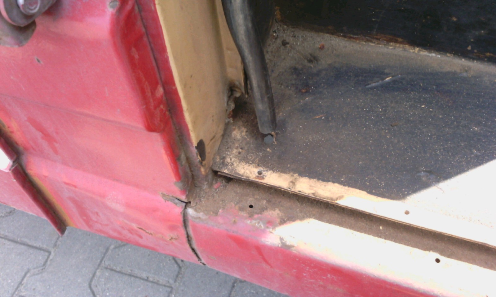

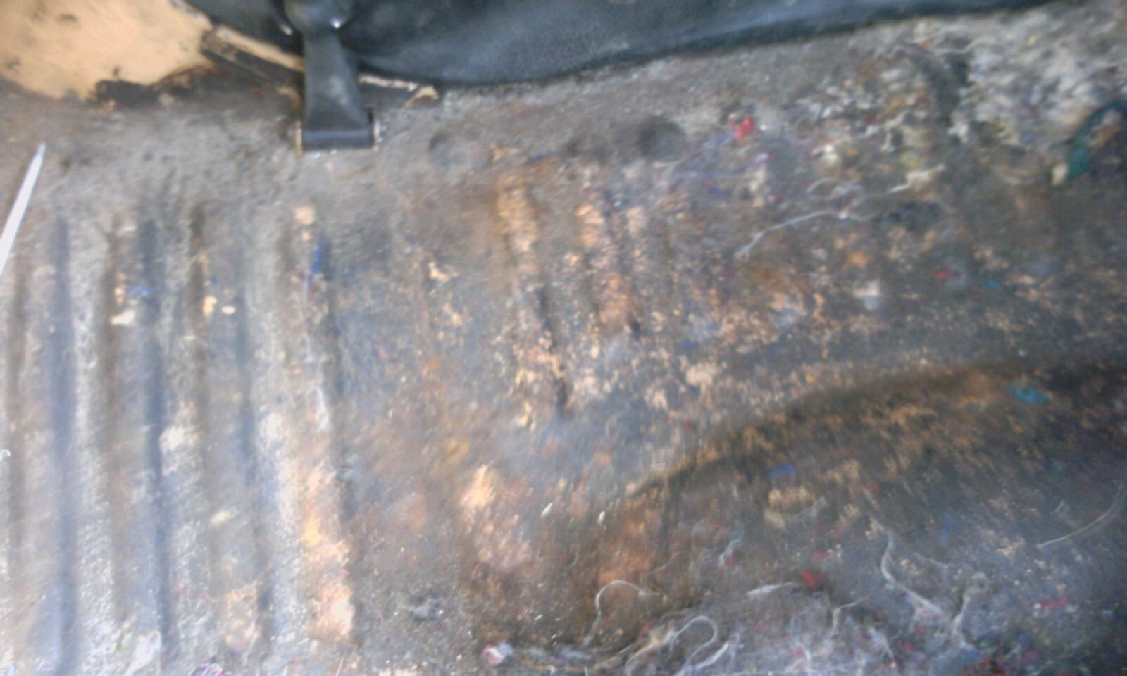

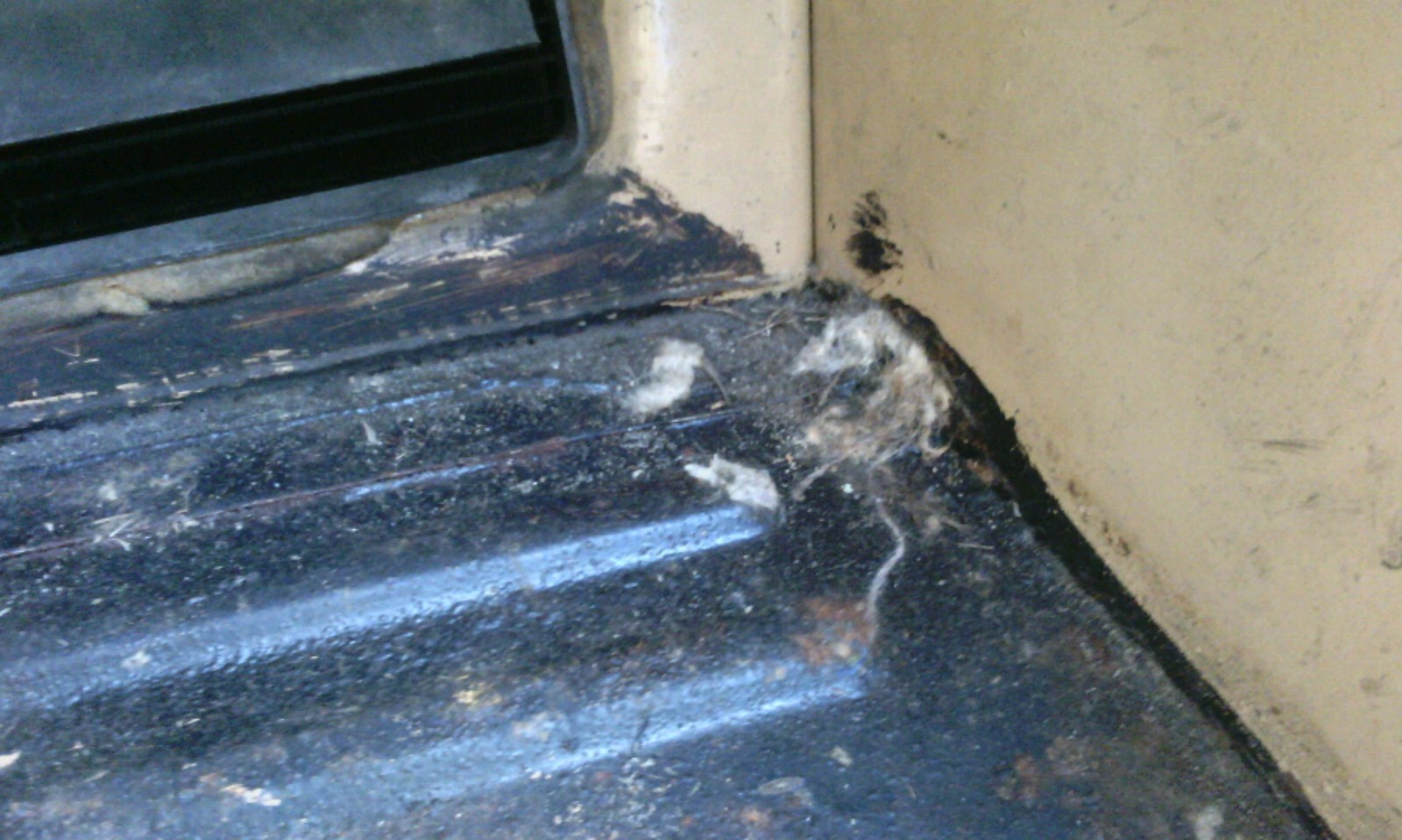

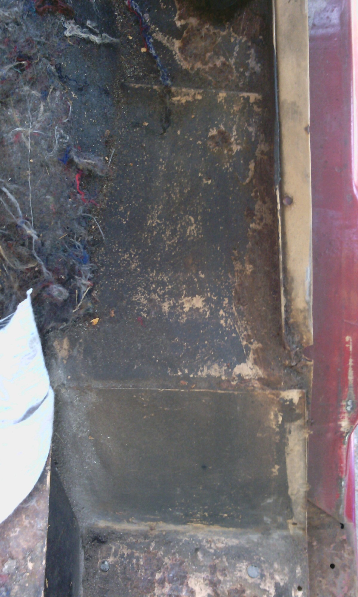

Wczoraj dobrałem się do podłogi od strony pasażera i z radością stwierdziłem że nie jest źle.

ale dobrze tez nie :) oczysc to dokladnie i zapryskaj tym , lub mozna tez kupic w puszce do malowania pedzlem :wink: i potem jak wyschnie lakier na ten podklad.
http://allegro.pl/brunox-epoxy-spray-15 ... 03041.html

Dzięki za radę, brunox znam od dawna. Rudą wyczyściłem i tymczasowo zapodkładowałem. Rdza okazała się powierzchowna, a pod mega cienką warstwą biteksu była... goła blacha. Podejrzewam że biteks lub to coś biteksopodobne weszło w reakcję z lakierem i go rozpuściło jednocześnie bardzo dobrze konserwując podłogę.

te auta byly nieraz bez podkladu lakierowane , niektóre czesci nadwozia , moja nysa to byla tak lakierowana ze dach mial 0 podkladu , potem caly przód :-| komunistyczna oszczednosc :mrgreen: nawet jak jest lekki nalot rdzy to tez bym brunoxem to zakonserwowal, najlepszy przyklad mercedesa actrosa jakim jezdze w pracy , po zimie strasznie os tylna zardzewiala , na warsztacie oczyscilismy to z rdzy i zasmarowalismy tym brunoxem , potem lakier , i po tej zimie rudy siedzi za warstwa brunoxu :wink:

Nasz żuk jest cały lakierowany bez podkładu :)

Proszę was. Na standardy żuka, to podłoga jest w jak z fabryki. (:P)
U mnie w tym miejscu, gdzie wskazałeś są dziury na wielkość pięści.
Myślę, że warto zapodkładować i zalać czymś od razu.

jezeli tam sa jakies dywaniki gumowe i auto dlugo stoi zdjac te dywaniki wtedy blacha wysycha.

Właśnie pod tymi gumami się kisi i powstaje korniczek :) Dobrze że nie ma tego dużo. Dzisiaj sprawdzę co się dzieje z lewej strony.
