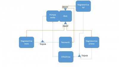

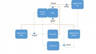

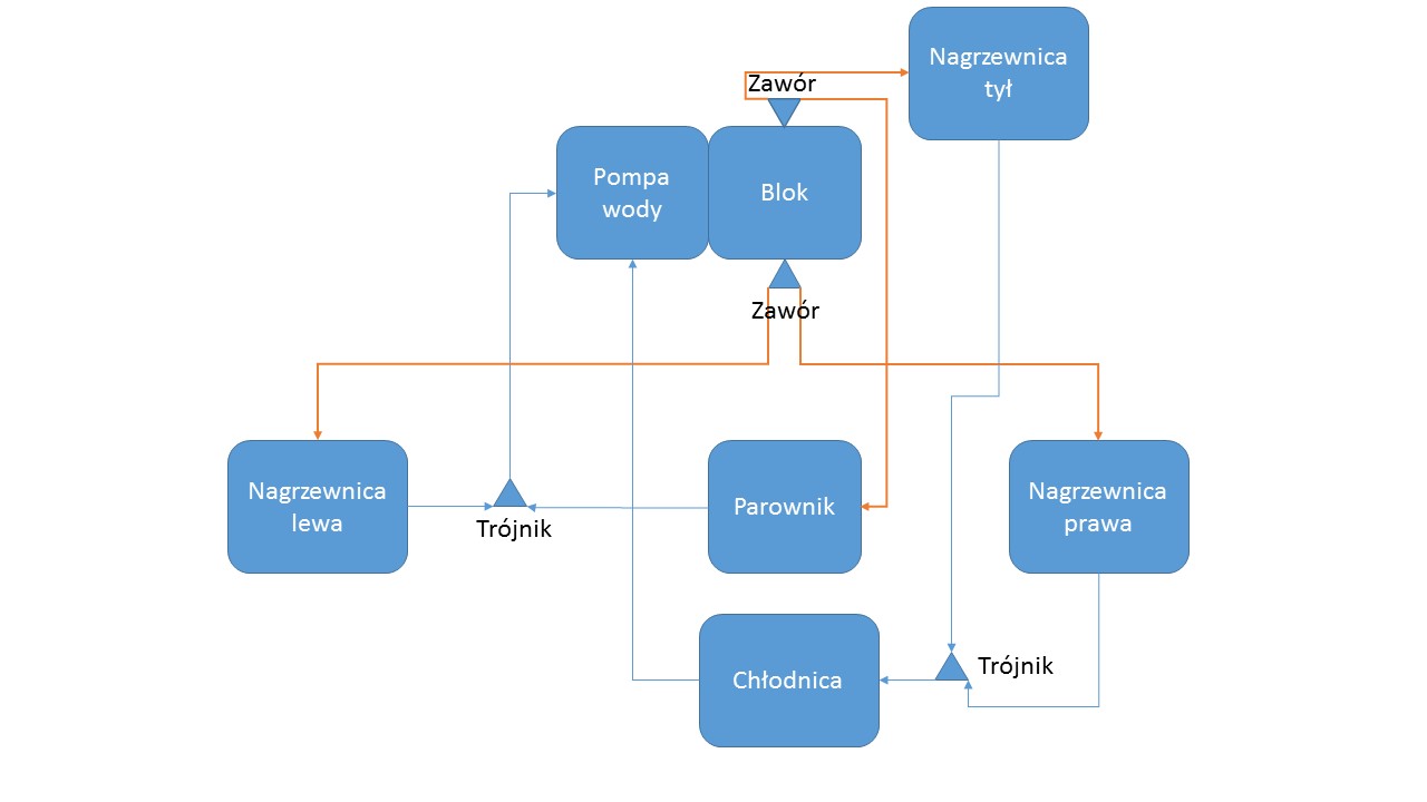

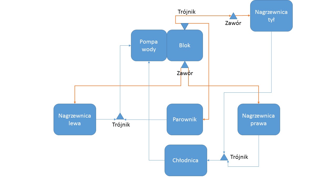

i kolejna wątpliwość...
Komentarz: Tak chyba powinno być
po zmianie.jpg [ 58.3 KiB | Przeglądany 6929 razy ]
Komentarz: Tak jest
Układ chłodzenia.jpg [ 56.81 KiB | Przeglądany 6929 razy ]
 Tytuł: Re: Zielony
Post: 04 września 2015, 15:44
Posty: 5112
Jeśli idzie o pompę hamulcową, to wiele zostało powiedziane w temacie o hamulcach tarczowych, natomaist co do parownika, to chodzi Ci o to,że miałeś wpięty bezpoeśrednio pod zawór do nagrzewnicy? Nie powinno tak być. Parownik powinien być wpięty niezależnie..
 Tytuł: Re: Zielony
Post: 06 września 2015, 11:45
Temat wymiany pompy i walki z tarczami jest dość dobrze opisany jest w dziale Patenty, a temat jest rozwojowy.
Nie mam ogrzewania z tyłu więc nie miałem drugiego zaworu w głowicy. W zaślepce mam wstawione kolanko z wężem do parownika. Grunt żeby działanie parownika nie było uzależnione od otwarcia któregokolwiek zaworu. Ktoś już się spotkał z takim numerem właśnie w egzemplarzu z ogrzewaniem z tyłu.
