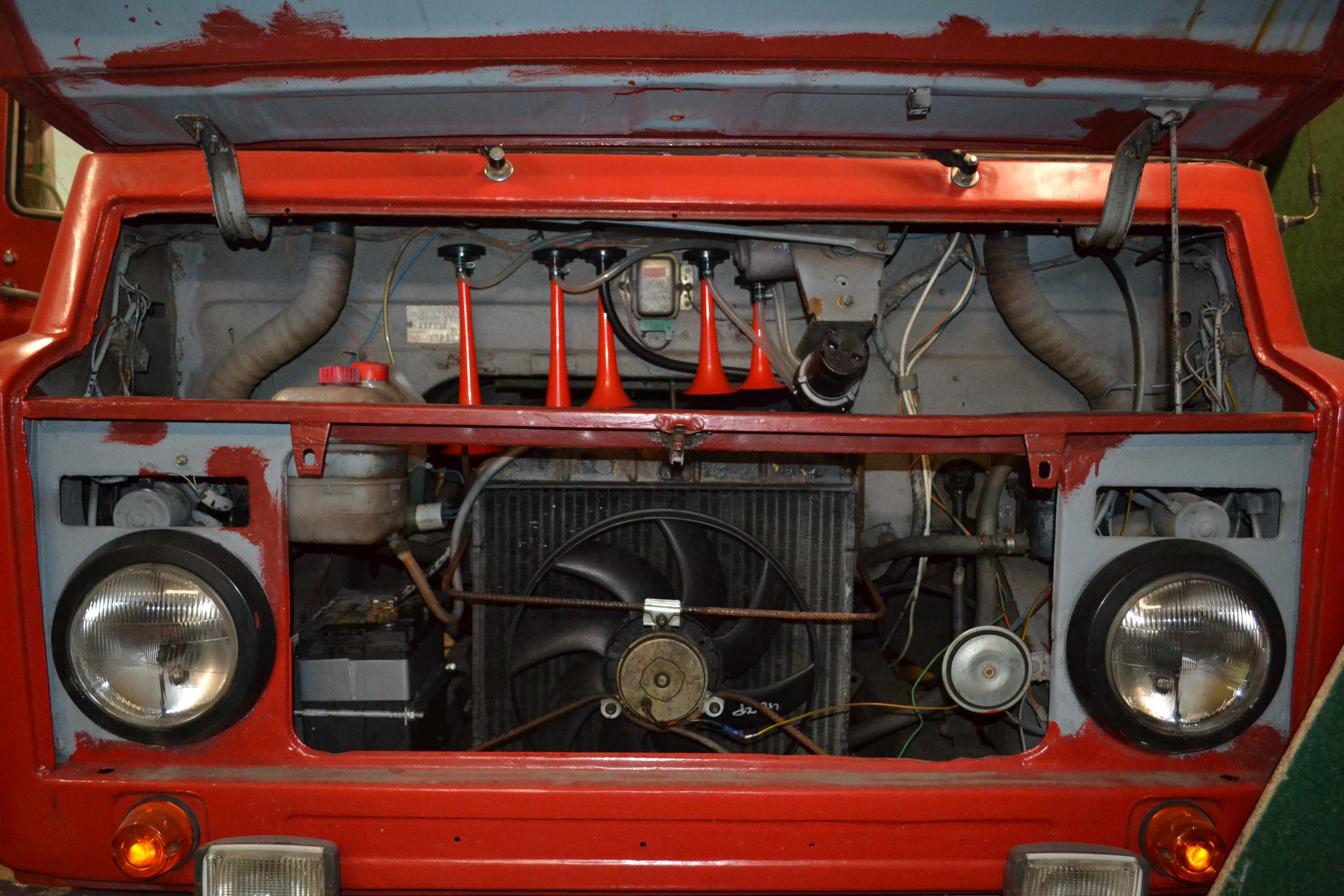

Silnik
Hmm, oryginalny S-21, bez gazu. Tak jak już wcześniej wspominałem miał robiony generalny remont przez poprzedniego właściciela (czyli jakieś 22 tys km temu) i chodzi jak w zegarku. Jak to się mówi pali na dotyk, nawet przy ostatnich przymrozkach. Skrzynia 3 i nowa tarcza sprzęgła.
DSC_6044.JPG [ 822.62 KiB | Przeglądany 6948 razy ]

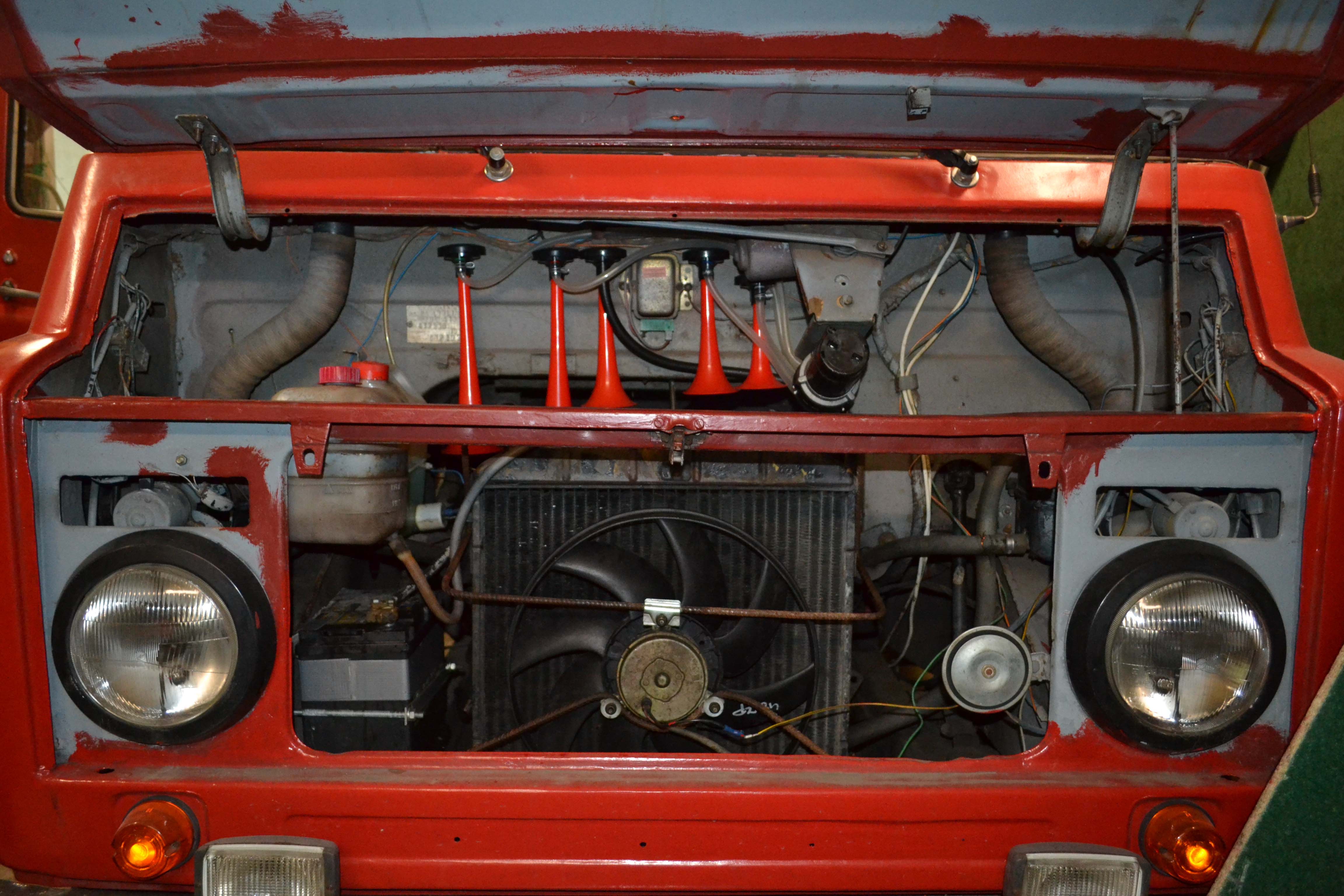

Prace przeze mnie wykonane przy silniku to było odświeżenie aparatu zapłonowego, wymiana zmęczonych węży od chłodziwa, nowa pompa paliwa (bo stara już nie pompowała odpowiednio dużo), wymiana filtrów i oleju.

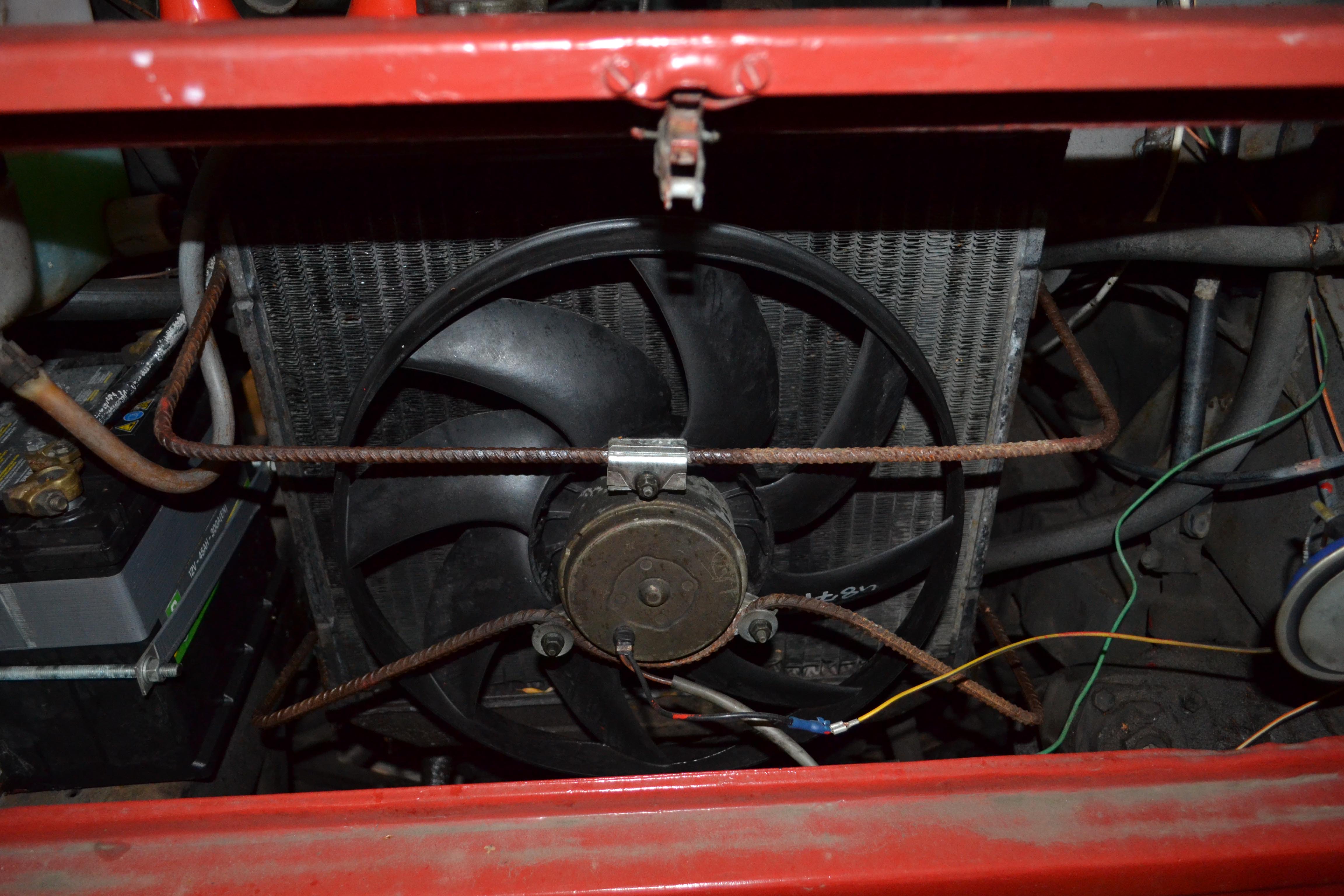

Został dołożony wiatrak na chłodnicy, bo Żuk miał problem z grzaniem się wozu (winna okazała się nagrzewnica na pace, która chodziła cały czas i ciepła woda wracała do obiegu). Po wywaleniu nagrzewnicy tylnej wiatrak się jeszcze nie przydał, temperatura stoi jak wryta na 80*C.
DSC_6045.JPG [ 911.38 KiB | Przeglądany 6948 razy ]

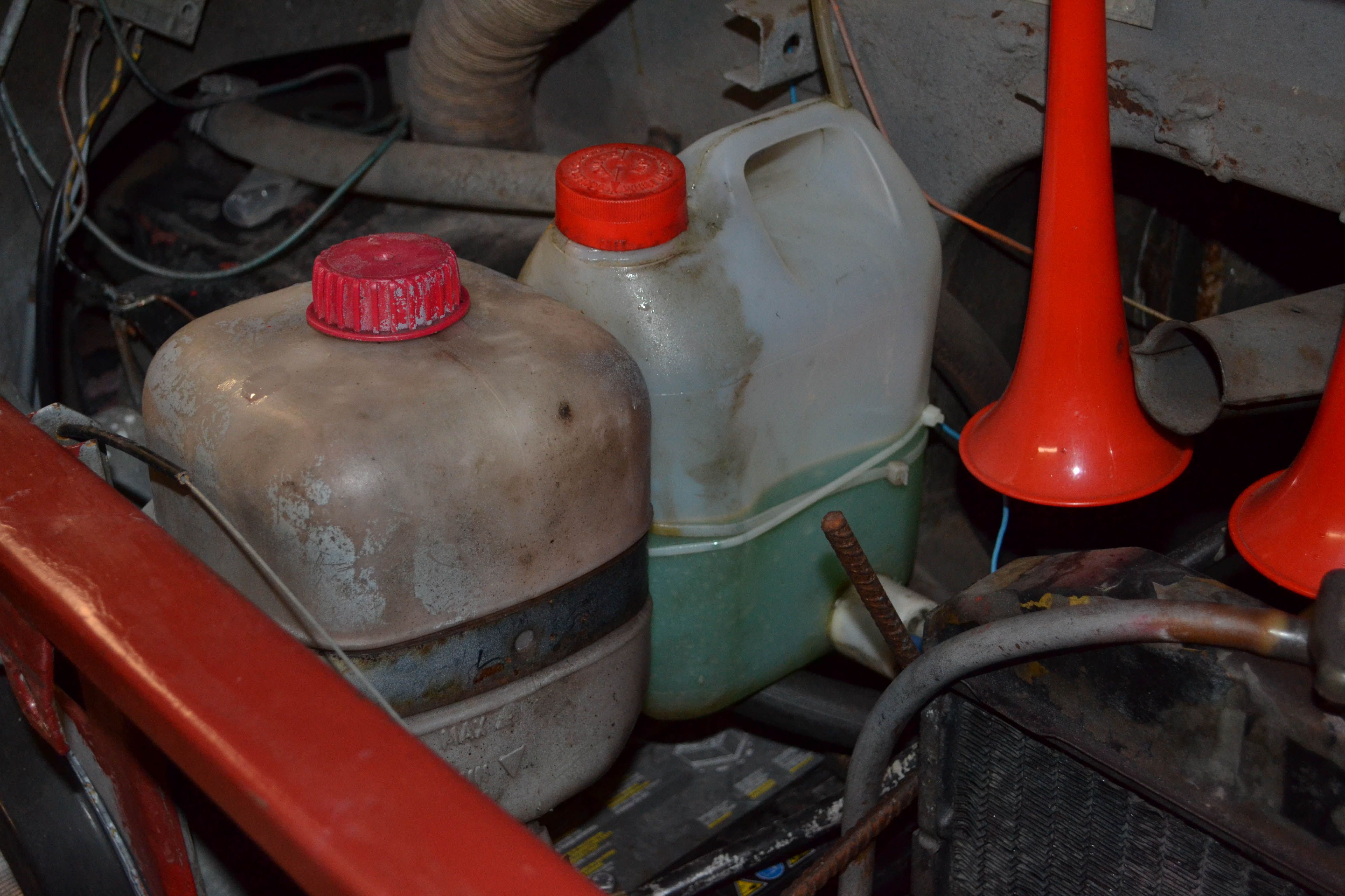

Nożna pompka spryskiwaczy została zastąpiona elektryczną (bodajże od dużego fiata), gdyż ta rozleciała się w mak.
DSC_6046.JPG [ 944.99 KiB | Przeglądany 6948 razy ]

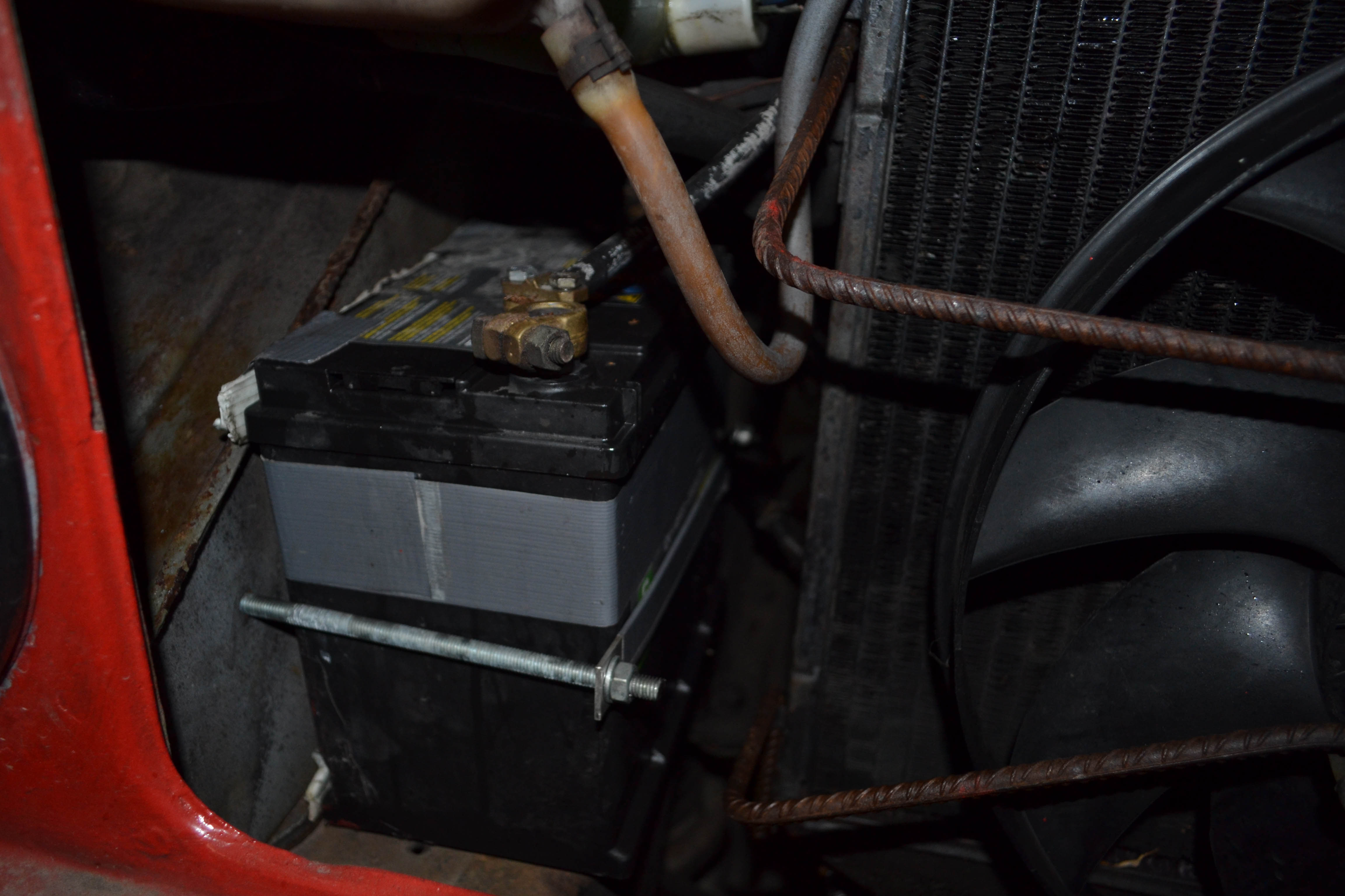

Akumulator został umieszczony obok chłodnicy po lewej stronie (bo nowe fotele, plus krótszy kabel więc mniej strat). Pojemność jego może być minusem, bo to tylko 45Ah. Ale jak praktyka pokazała, można puszczać muzykę z radia przez parę dni, a woltomierz wciąż pokazuje ponad 12V.
DSC_6047.JPG [ 770.14 KiB | Przeglądany 6948 razy ]
Z bajerów to Żuk dostał klakson z melodią acucaraczy. Uchwyt do otwierania maski został przeniesiony (bo się urwał i był niewygodny) tak, aby można było otwierać bez wchodzenia do środka.

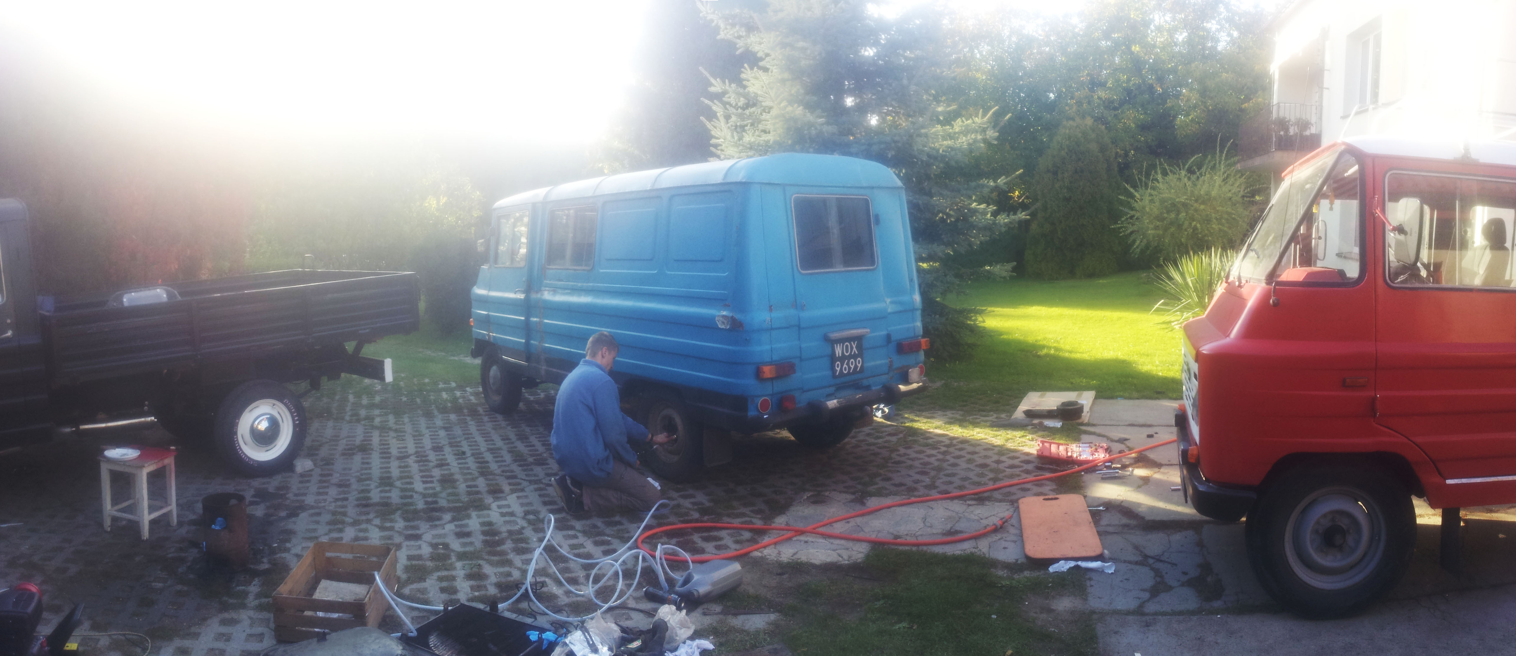

I taki mały off topic. Spotkanie zaprzyjaźnionych Żuków u kolegi w garażu. Czyli normalny dzień w Falentach :D jeszcze był żółty Żuk z Andorią blaszak, ale stał w ogrodzie, niestety poza kadrem
BezNazwy_Panorama1.jpg [ 969.18 KiB | Przeglądany 6948 razy ]
Post: 21 października 2015, 18:44
Niebieski jest de beściak! :D
Co ma w papierach? Rocznik obstawiam sprzed 1976 ;) A03? A13? Bo to był pick-up, prawda?

Niebieski smutek? Pfff nie mam pojęcia
Wiem, że kolega robi z niego właśnie pick-upa. Zawsze mogę się spytać :D

Patrząć po tym niebieskim smutku to mój poza przodem nie ma z nim nic wspólnego. Niechybnie to jakiś wcześniejszy rocznik niż 1970;)
Post: 21 października 2015, 23:17
Niechybnie to gruba rzeźba, ale niesamowicie klimatyczna :)
Post: 21 października 2015, 23:46
Bo to jest pick-up, zabudowany własnym sumptem na furgona. Kiedyś stosunkowo powszechna praktyka - powstawało mnóstwo indywidualnych zabudów / wykonań :D I to jest mega klimatyczne :D
