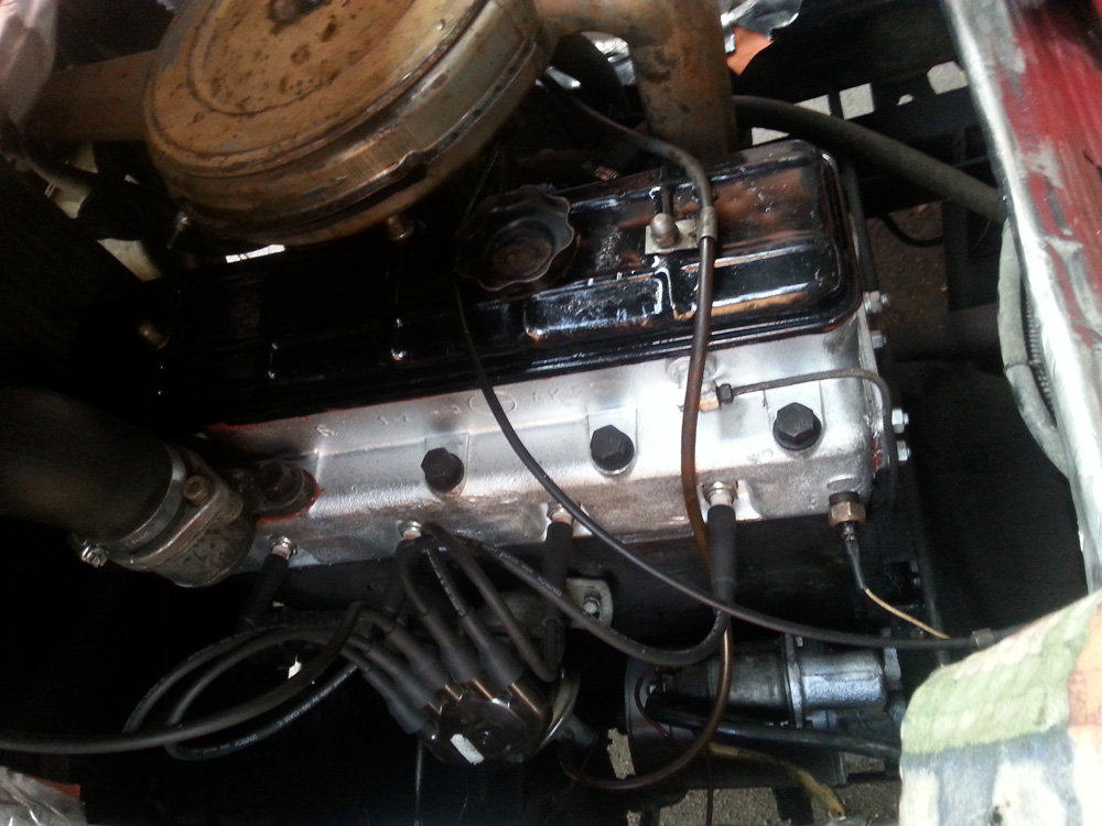

Dzisiaj żuk odebrany od mechanika dobrze pracuje i ładnie wygląda.
Wymieniłem przy silniku już prawie wszystko co się dało i stwierdzam, że to straszny gniot jest pod wzgledem predkosci maxymalnej.
Oczywiście pali od strzała, chodzi równo, na wolnych prawie go nie słychać w zasadzie to wyczuwalne są tylko delikatne wibracje więc czas dorobić wszystkie poduszki silnika i skrzyni z poliuretanu.
Mam też za krótki wydech i strasznie słychać go w kabinie jest to chyba najgłośniejszy element w tej chwili. Zastanawiam się czy można przenieść wydech do tyłu tak jak to jest zrobione we współczesnych autach.

Pewnie że można przenieść wydech, ale będziesz miał duży problem z przejściem przez tylny most.
Post: 19 grudnia 2015, 00:40
Problem żaden - FSO Warszawa miała długą rurę z wyjściem na tył. Nysy eksportowe i mikrobusy miały rurę z wyjściem na tył... Kwestia kilku przegięć rurki ;)
@Adrenaline - jaka prędkość maksymalna (trwała) Cię interesuje? Można pobawić sie przełożeniami mostu (zwłaszcza, że chyba zmniejszyłes średnicę zewnętrzną kół?).

@Dziwny Mag, na blacie bez problemu wykrecam 80km/h ale jest juz piekielnie glosno i nieprzyjemnie. Do 60km/h w zasadzie jeździ się gładko bez wibracji i halasu. Na oryginalnych kolach licznik zawyzal o 5km/h a na mniejszych o 10km/h. Oznacza to, że komfortowo podróżuje do 50km/h czyli brakuje mi jakies 20 zeby nie robic korków w mieście:)

Na płaskie tereny problem rozwiązuje most z Tarpana 237/239 D - koniecznie D (diesel, z silnikiem perkinsa). Ten most ma przełożenie 10/41 i przepinasz go "plug & play" (oryginalny Żukowski ma 8/41). Można poszukać ewnetualnie wałka atakującego i talerza luzem, ale to już kwestia losowa ;) - że się akurat gdzieś trafi.
Inne możłiwe rozwiązanie to most od Wołgi (GAZ 24) lub Suzuki Vitary - ale wołgowskie występują z 3 przełożeniami, Vitara z co najmniej dwoma - i trzeba posprawdzać, bo można by czasem dorwać taki sam, jak już masz ;) (pod względem przełożenia przekładni).
Skądinąd, z tego, co piszesz, coś mi "nie pasuje" - w sensie prędkości i hałasu... Jeździłem swego czasu mega rozlekotanym Żukiem, 60+ skrzynek piwa na pace... i nawet przy 70km/h szło w kabinie jako tako rozmawiać - lekko podniesionym głosem, ale dalekim od krzyczenia ;)
Jesteś pewien stanu silnika i jego regulacji? Most nie wiesz, czy masz oryginalny, czy ktoś mógł go kiedyś podmienić? Bo były też, od Tarpanów z silnikiem 125p, wolniejsze, 7/41... - już kilka takich aut spotkałem co "nie jechały" - a się okazywało, że "ktoś kiedyś gdzieś" założył most z Tarpana "bo to wszytsko to samo" ;)
