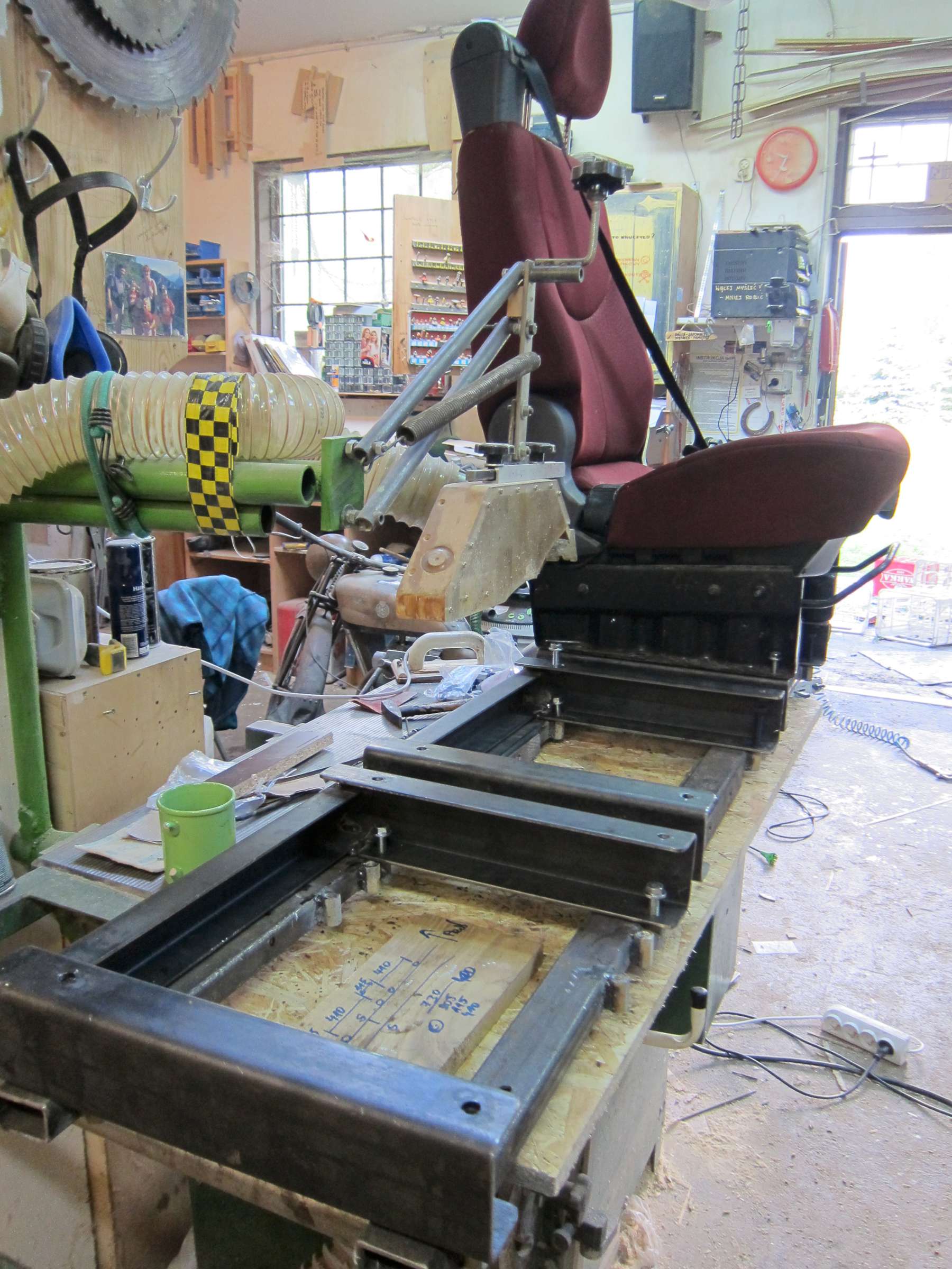

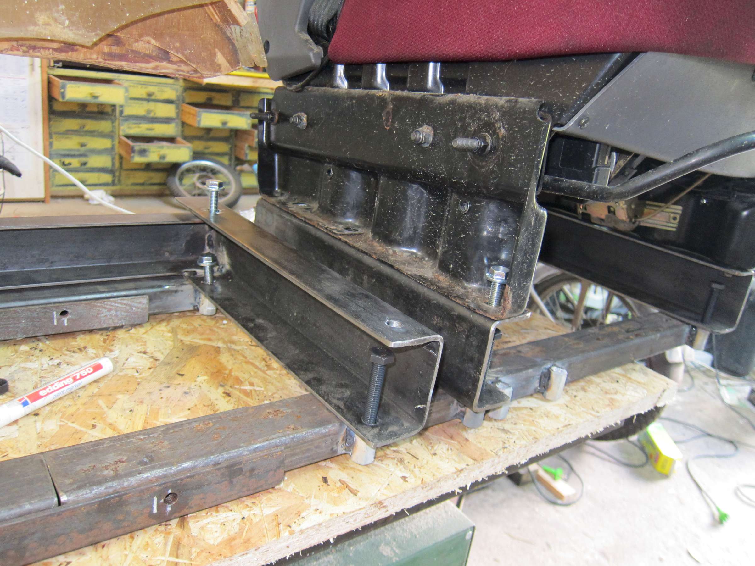

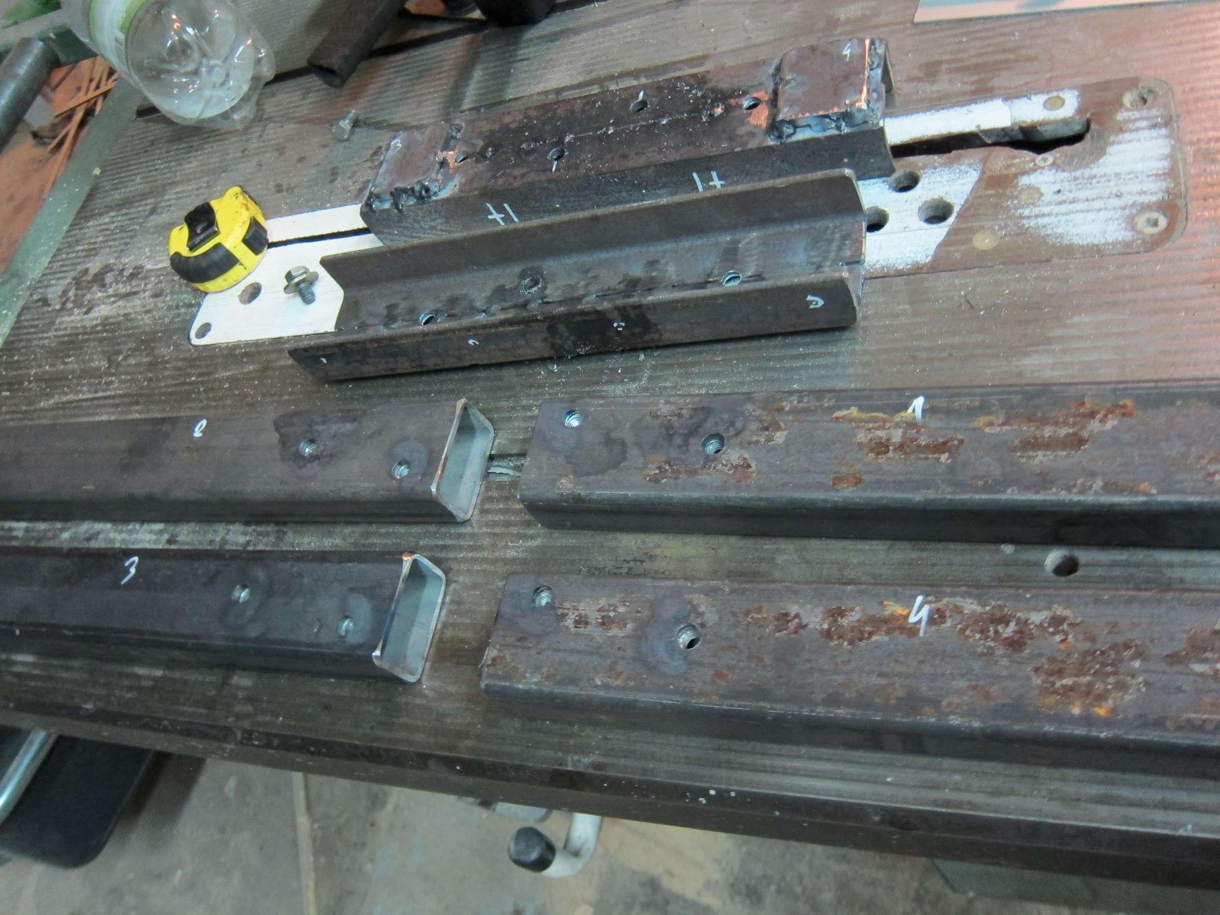

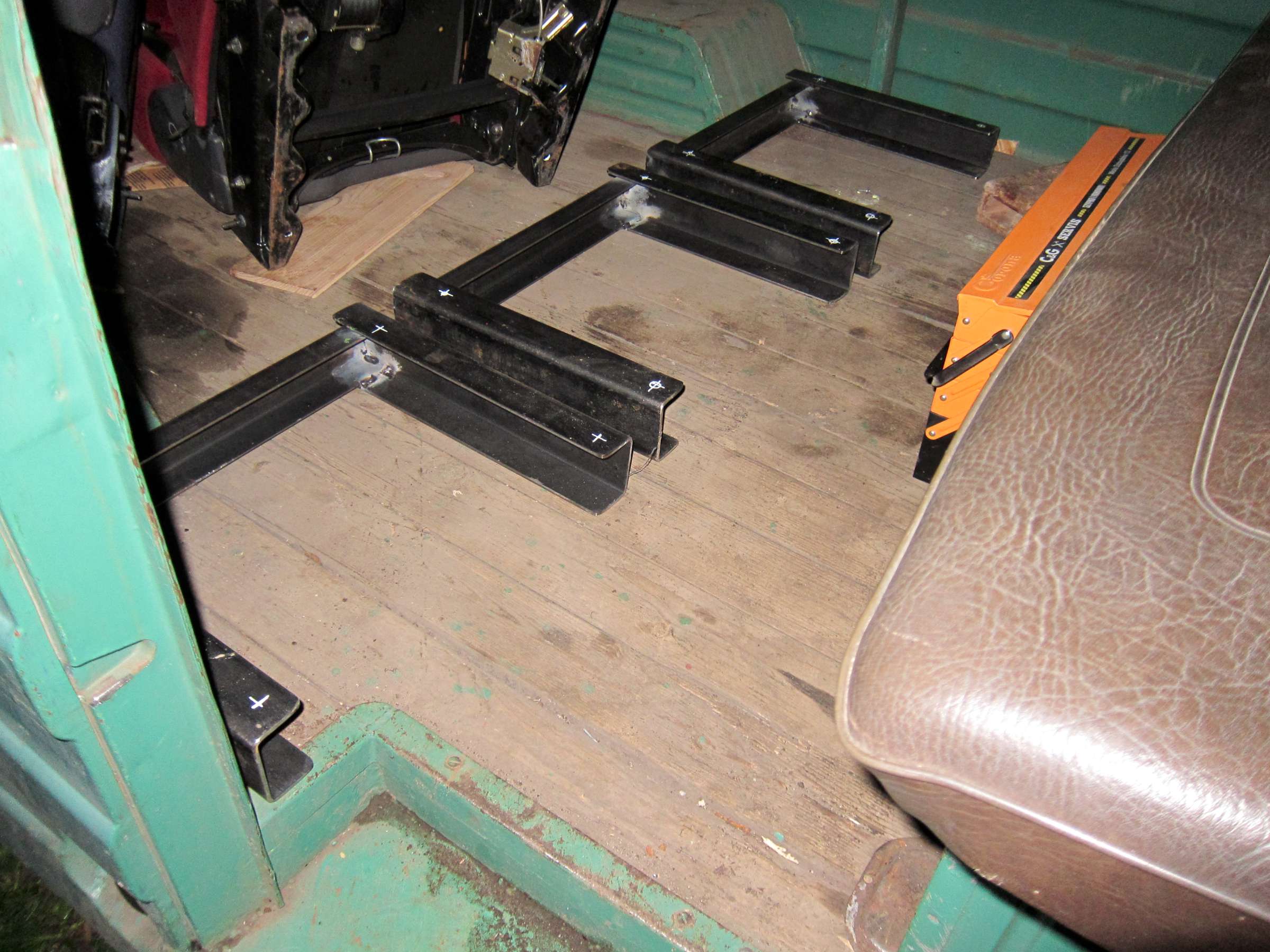

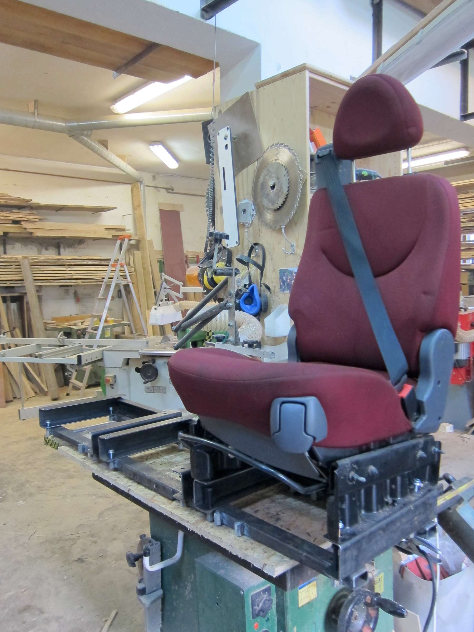

Takie tam dziś walczenie z fotelami i dylemat czy ruszać podłoge czy tylko przykryć sklejką 12 i udawać że świat jest piękny :)
Wstawiam na tył tylko trzy od multipli i próbuje zarejestrować na 5 osób.
A Żuk czasem na rajdzie a czasem w pracy i całkiem zaskakujące, nie wiem jak on to sobie załatwił -inne auta na podwórku mokną a Żuk w garażu :)

Post: 20 czerwca 2016, 18:36
Posty: 2871
znajdz jakies z epoki , mam na mysli 3 osobowa kanape z nysy energetycznej.

a jak to jest z tymi siedzeniami? jak ja np. mam strażaka na 5 osób i co? Po prostu wywalam ławeczke oryginalną i wstawiam fotele? :)

Jak masz wbite w dowodzie 5 osób to możesz je wozić na czym chcesz, na oryginalnej ławeczce też. U mnie trzeba spelnić wymogi nowych przepisów bo ja mam go na 2 osoby tylko. A te fotele mają pasy wbudowane więc te pasy są mocowane w miejscach fabrycznych :) A pasy teraz muszą być jak sie powieksza liczbe osób. I te fotele sprytnie się skladają w stolik i ich nie widać. Przednie zostaja niewygody :)

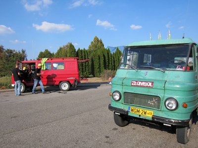

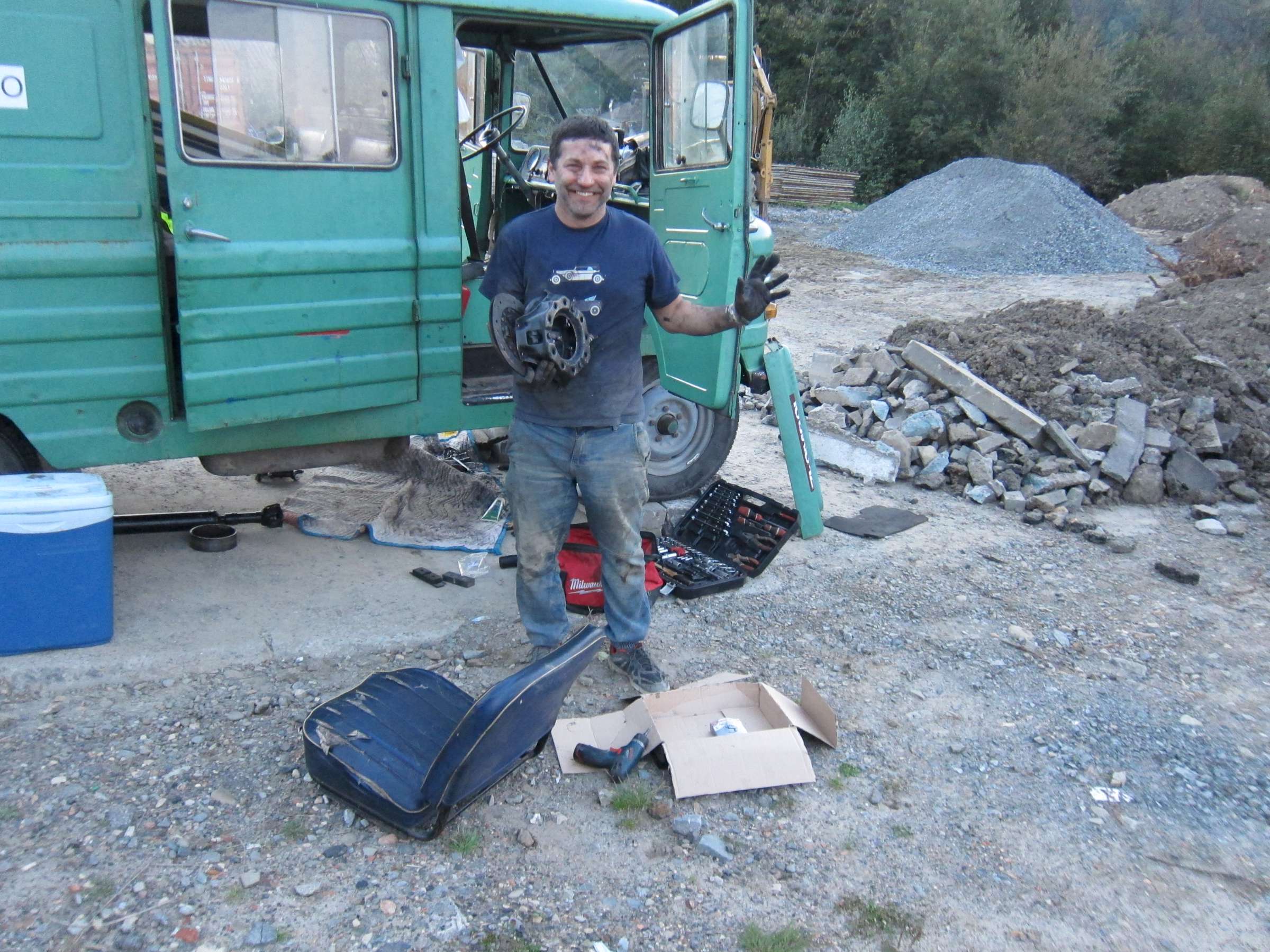

Żuk wystartował w Złombolu, ale niestety do Palermo nie dojechaliśmy. Po stracie 25.09 w południe z Katowic po 300 km w górach poszedł dym i spaliło się sprzęgło. W rowie zaraz wymieniliśmy i w trasę. Nastepnego dnia umarł rozrusznik, z korby teraz umiemy palić od strzała wiec jedziemy, po drodze pod Brnem spotkanie z Dziadami - popychacz im sie rozdwoił kilka godzin i ruszamy dalej razem. Jednak zaczęło spadać mi ciśnienie i pojawił sie bardzo duży wyciek oleju. Nie opanowałem. Decyzja wracamy do domu na kołach. Po 1700 km Żuk stanął bezpiecznie w garażu, a my niewiele myśląc przepakowaliśmy sie do Favoritki i po 36 godzinach jazdy non stop zameldowaliśmy sie na kampingu LaPineta na Sycylii... Potem impreza, zwiedzanie, jazda do domu, nudy, nic sie nie popsuło w Favoritce przez 5800km...
Nie wieszajcie na mnie psów, Żuk był jak na moje możliwości dobrze przygotowany. Bez problemów z prądami, a na prądnicy jest, bez problemów z chłodzeniem, a było ciepło. Hamulce pompa jednostopniowa wszystko ok....
Może niepotrzebnie pokusiło mnie ciut dociągnąć śruby miski przy wymianie sprzęgła, może nie wytrzymał sznur łojowy a ma już 48 lat, nie był zmieniany... Czy było za szybko jechaliśmy 80 wg GPS, Ostatni kawałek wspólnej jazdy faktycznie pojechał Żuk 90 wg GPS i wtedy pociekło /spałem.../. Nie wiem, rozbiorę, zobacze... Szykujemy sie na przyszły rok, dojedziemy i wrócimy, będzie Złombol /w zmienionej formie?/ kusi Husaria....
- Bardzo dziękuje Strucelsewis za pomoc w przygotowaniach i regulacje.
- Nie zdążyłem wymienić mostu na szybki i nie wiem czy to ma sens. Żuki z wymienionym mostem słabo jechały pod górę, a mój na 8/41 piął sie na trójce elegancko. No może na 9/41. Ten co kupiłem od tarpana diesla chyba więc sprzedam.
- Bardzo polecam wentylator od Forda, mała zmiana, cichy, lekki, a tak daje że nie sposób dolać oleju do silnika podczas jazdy. Silnik zawsze trzyma 80 stopni czy upał, czy noc...Rozstaw otworów pasuje, środkowy trzeba rozpiłować 2 mm plastik bez problemu. Zamiennik za 30 + wysyłka kupiłem tu:
