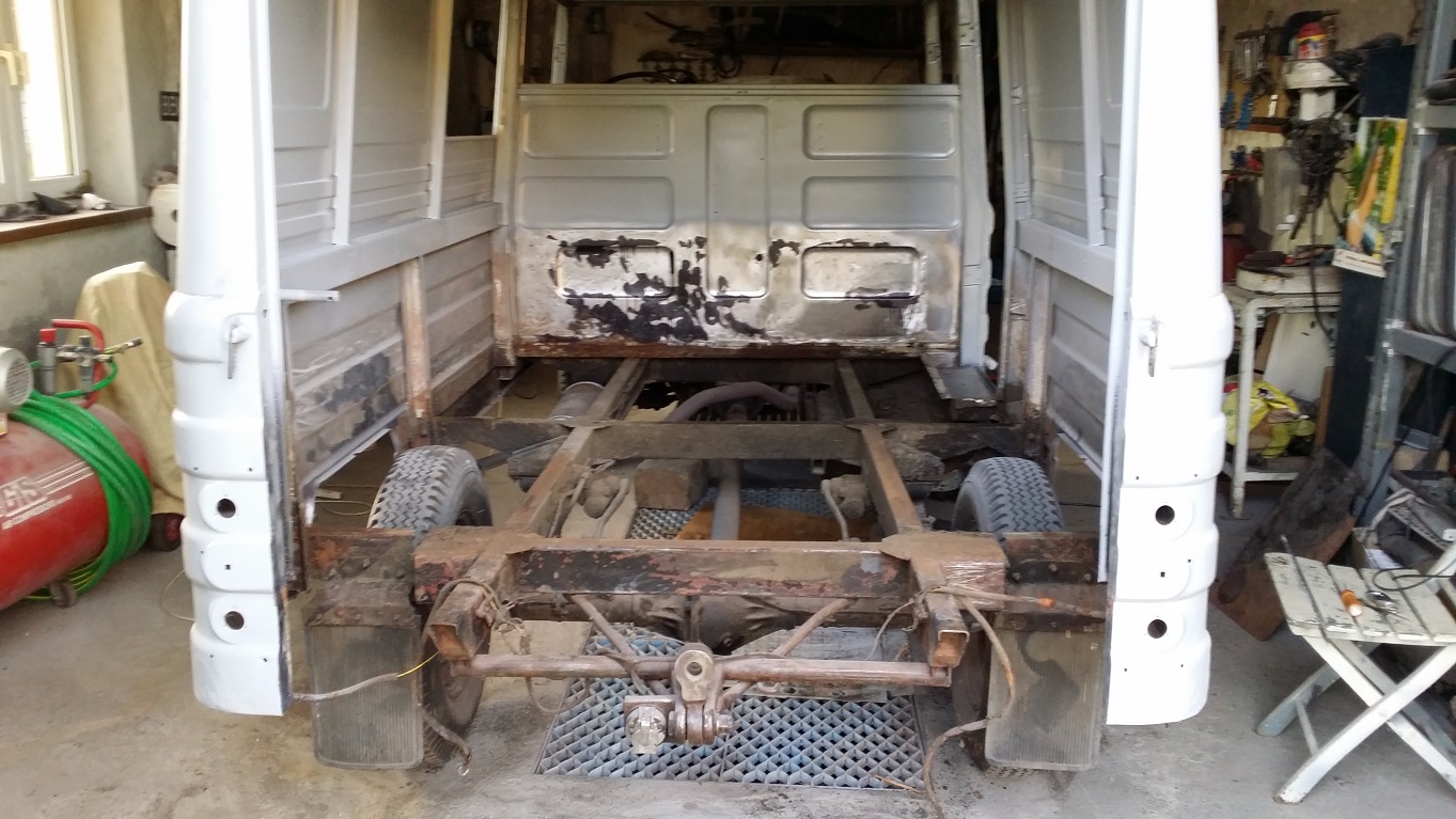

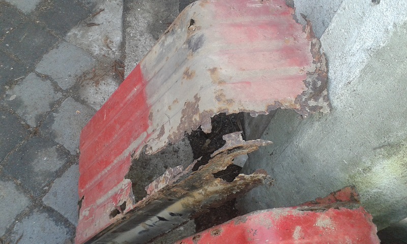

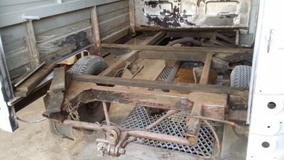

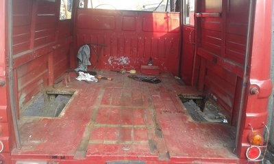

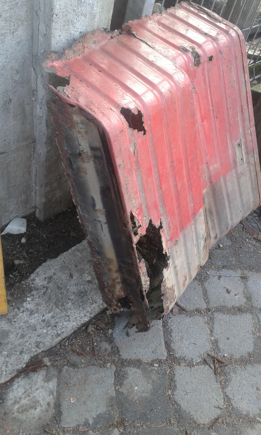

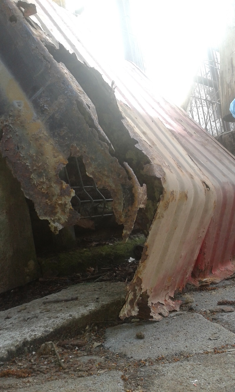

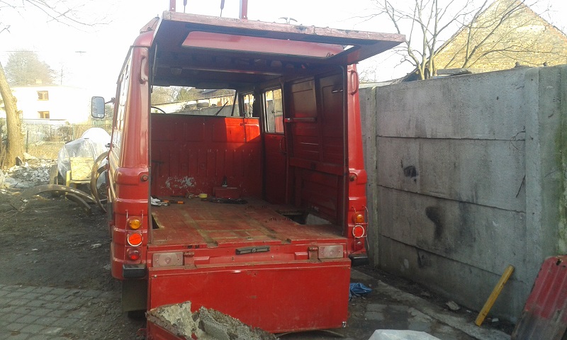

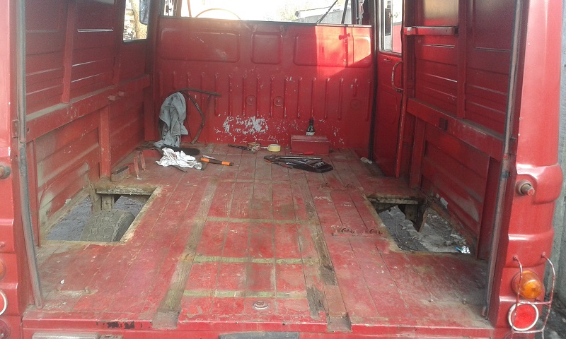

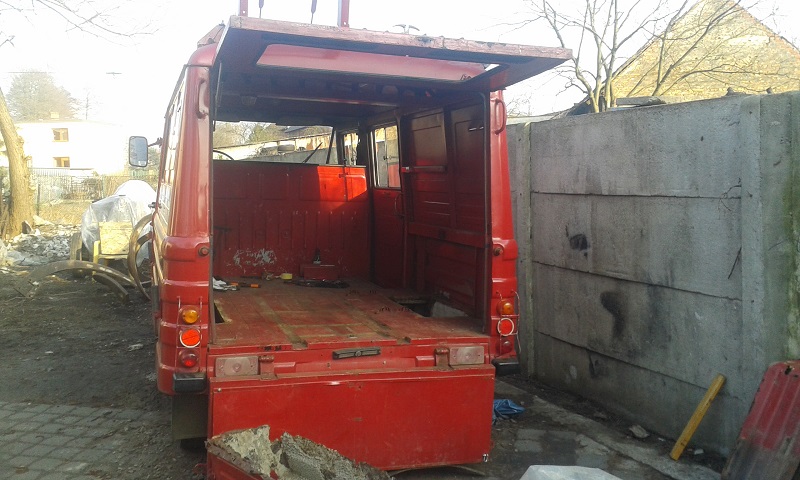

Na drugi ogień poszedł drugi błotnik... czy ktoś widział, w żuku tak skorodowane, wewnętrzne błotniki ??? :shock: :D :lol: . No, i tak ogólnie to będziemy się teraz starać, aby żuk jak najszybciej trafił na......
polskie drogi :D by dalej przypominać ludziom jakie to piękności produkowano kiedyś w polsce :lol: :D .
Możliwie jak najszybciej :!: .Teraz będę zdejmować podłogę aby dostać się do ramy, zakonserwować ją, odboje poprawić. Wiem, robimy to na szybko, ale będzie pracować i będzie zadowolony :lol: kiedyś się zrobi porządnie, ale teraz to nie czas. Najważniejsze że żul nie traił huty. Papiery w drodze 8) .
Czy strażaki zawsze miały dwie lampy wsteczne?

Dwie lampy w tylnym pasie - to kwestia okresu produkcji. Tylko ostatnie roczniki tak miały. I obie w pasie białe są oryginalnie. P-mgłowa była jako oddzielna, mocowana poniżej pasa.
P.S. Co się temu Ciapku stało w maskę?
