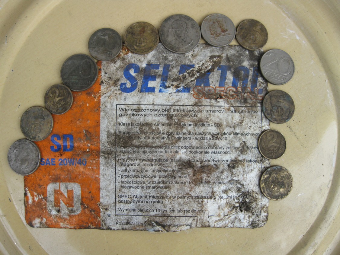

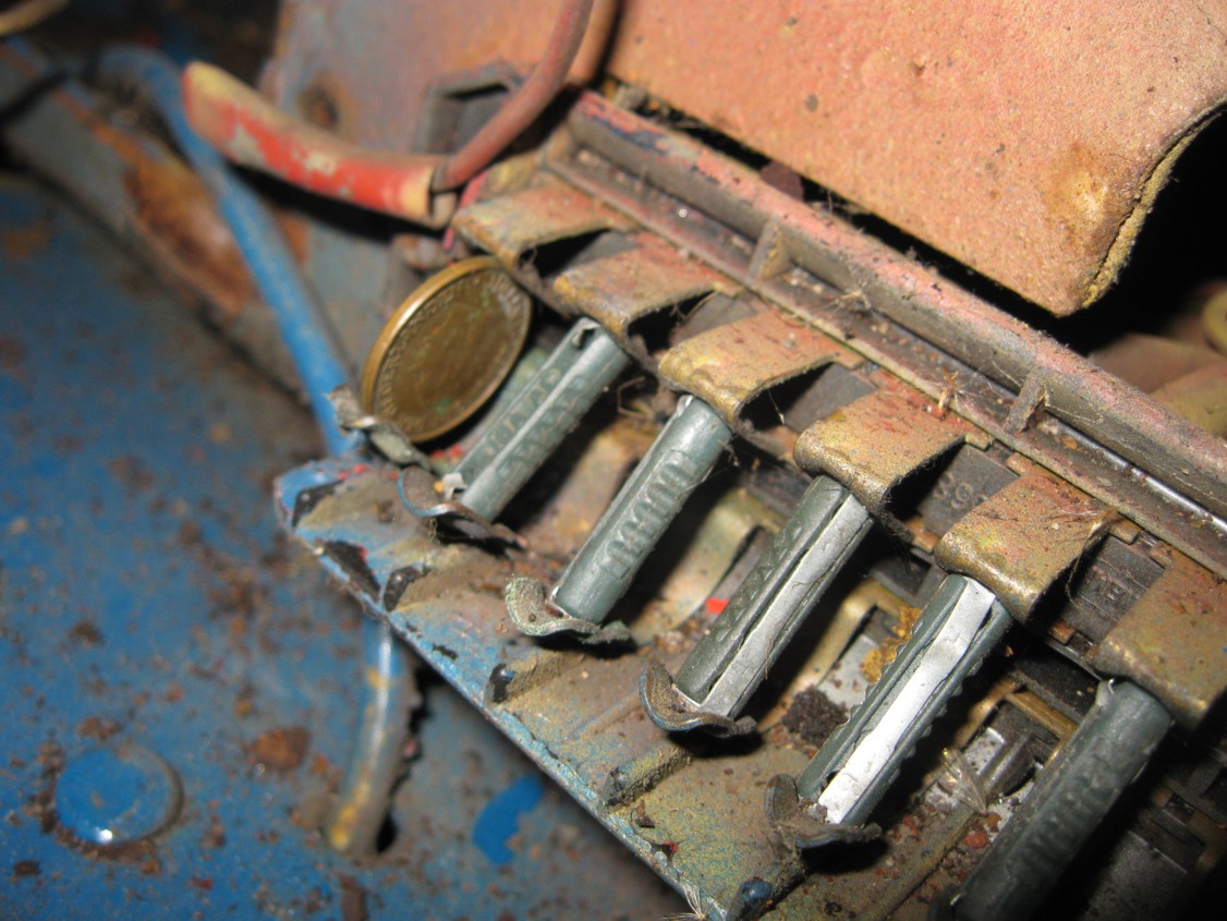

Tyle, że "ojro" są często (centy napewno) z żelaza pokrytego miedzią lub mosiądzem (przyciąga je magnes)
a tutaj (w moim "obrzynku" A06 jako "skrzyniak"):
download/file.php?id=574&mode=view
były albo mosiężne albo miedzioniklowe "zastępcze bezpieczniki"
nie wiem, czy by z żelazną monetą tak przeszło, jak np. z mosiężną...
No i cały zestaw "bezpieczników", jakie się walały u mnie w kabinie Żuka:
download/file.php?id=575&mode=view
Normalnie prawdziwi numizmatycy jeździli Żukiem w tym GS-ie :wink: 8)

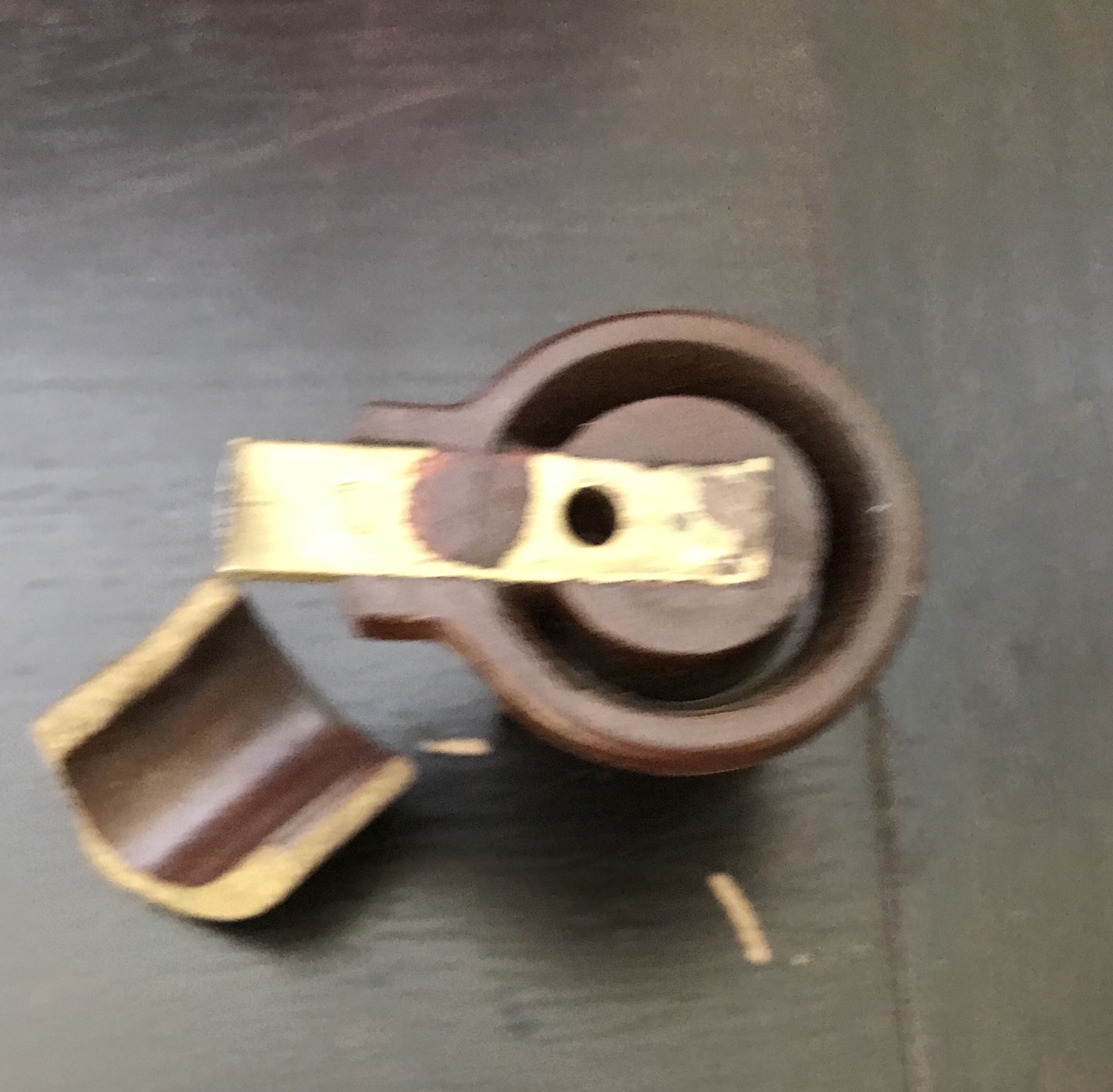

D4C8C225-BDA8-4EF5-A7D1-D4F9D9DF5C04.jpeg [ 590.71 KiB | Przeglądany 13042 razy ]
