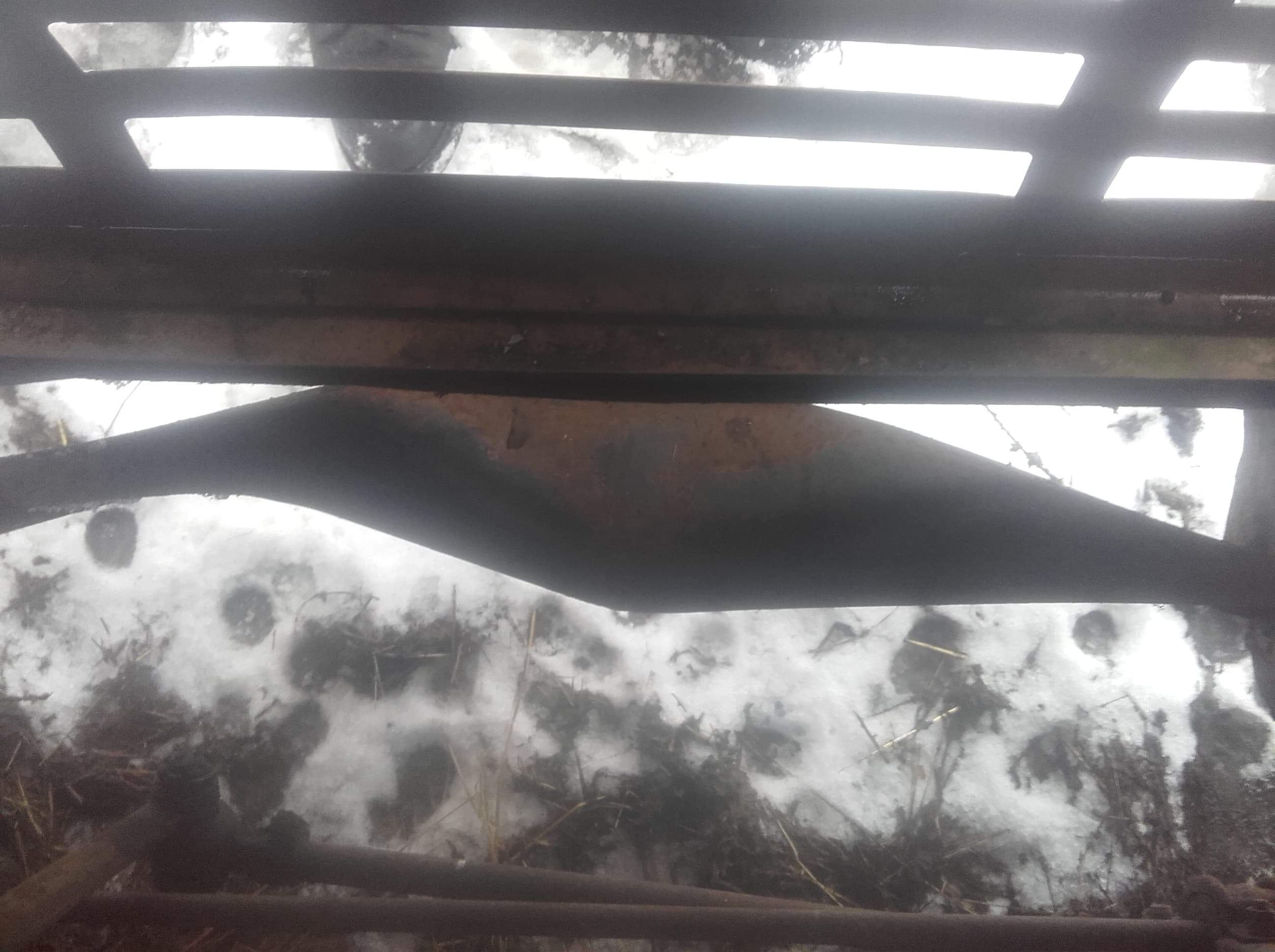

Mocowanie chłodnicy wygięte, ktoś kiedyś holowal go za to mocowanie i jest cała przednia belka razem z wspornikiem wygięte do przodu auta

...eee to chyba nie aż tak tragicznie... Bo ja się obawiałem, że to jakiś defekt podłużnicy ramy. Bo gdyby podłużnica była uszkodzona to już raczej było by "po zawodach"... :-| i rama do wymiany by była...
Trzeba by najpierw widzieć, jak ta deformacja wygląda, żeby wymyślić jak ją naprawić...
Różne już rzeczy wyklepywałem, ale najpierw trzeba element widzieć z każdej strony, a później ze 100 razy pomyśleć i dopiero się za robotę brać. No ale często potem się okazuje, że to takie trudne wcale nie było (jak się już zrobi naprawę) :wink:
Jedna zasada - musisz widzieć jaki dokładnie był kierunek uderzenia/naciągnięcia, a później musisz naciskać/uderzać dokładnie z taką samą siłą na ten element, ale w przeciwnym kierunku.
Czasami trzeba zrobić jakieś różne dziwne narzędzia, żebyś mógł odpowiednio złapać/podeprzeć prostowaną część... 8)

Czasem prościej wyciąć element, poprostować poza pojazdem i wspawać ;)

... to jak już zabawa w wycinanki, to czy nie lepiej wyciąć element walnięty i zastąpić go dobrym z innej ramy, bez zabawy w klupanie :?: :wink:

Jak masz taką możliwość to jak najbardziej polecana opcja. Z doświadczenia jednak wiem, że sklepów z częściami do ram Żuka jest coraz mniej i może nie być od ręki dostępny potrzebny element;)

Tylko kto mi wytnie z ramy zuka takie cudo :D mam pewien pomysł z belka a potem łańcuch i TUR,

Nikt nie mówi, żeby wycinać z całościowo dobrej ramy takie elementy. Parę razy u mnie na złomach widziałem już rozpieprzone ramy z Żuków, gdzie pewne fragmenty były całkiem w super stanie.
Może ktoś na naszym forum by coś takiego trafił i np. posłał Tobie pocztą. Przecież taki mały kawałek ramy to nie cała rama i jest to raczej w 100% element "wysyłalny".
Hmmm - nic Ci nie obiecuję, ale jeśli coś takiego trafię np latem w tym roku, to będę o Tobie i Twoim Żuku pamiętał...

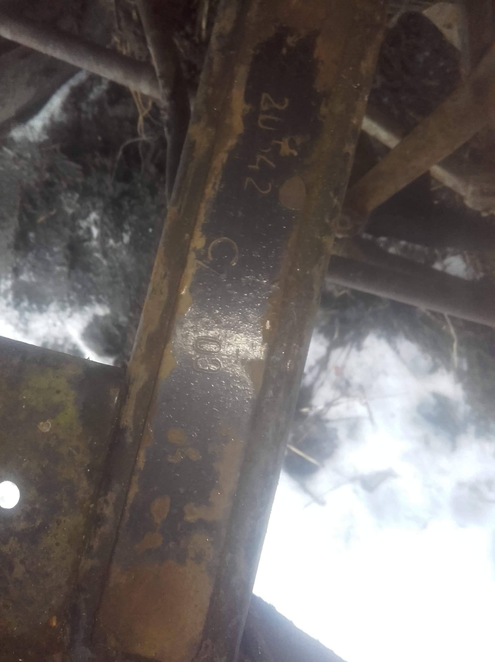

Słabo to wygląda, lepiej by było gdybym wziął i wstawił nowy element z innej ramy

Wygląda mi to podobnie jak w smutku na ceownik - może z jakiejś handlówki byś dobrał na składzie metalowym? Bo raczej nie uda się znaleźć giętarki do takich grubych blach.
Chyba faktycznie najprościej będzie szukać ramy na złomie i wycięcie potrzebnego elementu.
