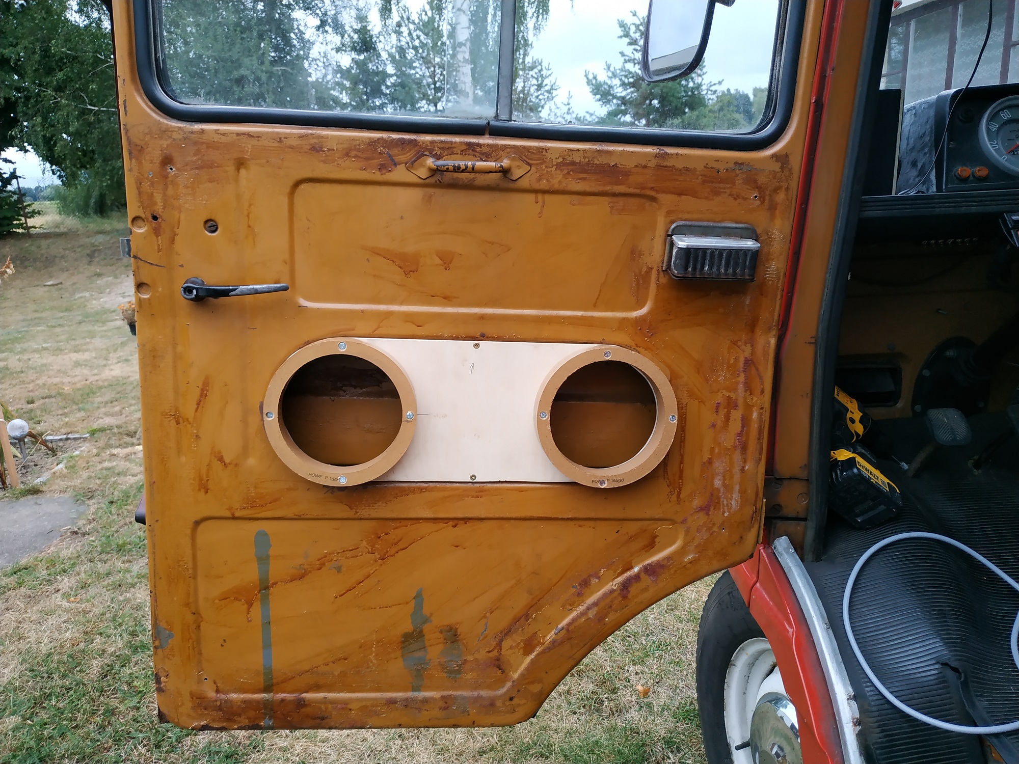

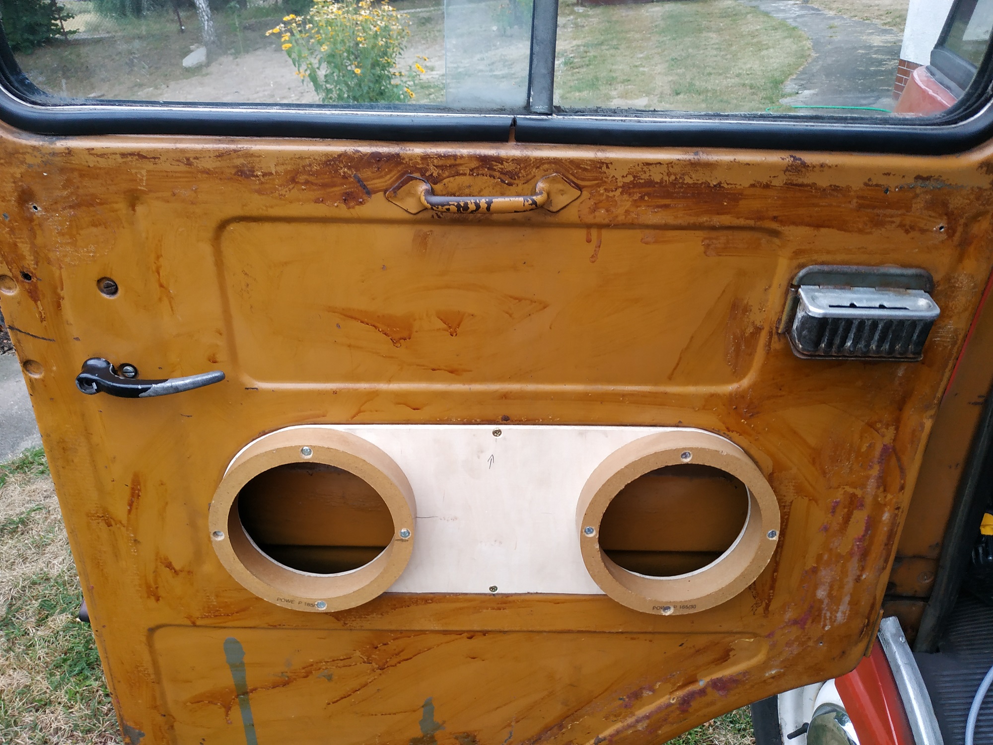

U mnie wentylator chłodnicy pozostaje sterowany ręcznie, oczywiście przez przekaźnik.
Ostatnio zamontowałem głośniki 8)
