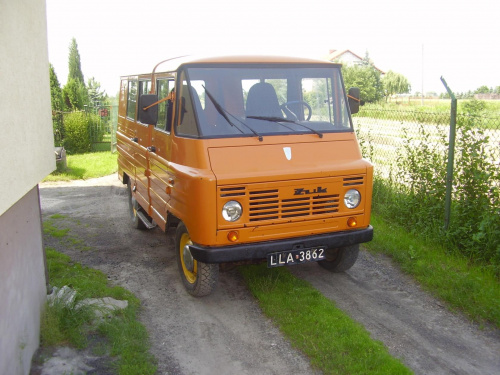

to aktualny wyglad:) oginalny lakier piecowy z 94(chyba najlepszy rocznik co do trwalosci) tata pracował w curkrowni lublin i tam tez okolo 20 lat jezdzil zukiem i w 94 zmielil kabine z A11 na A16 do kiedy mu go nie odebrali go byl w stanie idealnym niestety nie mam zadnej fotki tego zuczka tak samo jak swojego A09 w budzie smutka:(
narazie bedzie w latki bo mam problem z lakierem. Pewnie bede musial zamowic zeby mi wymieszali ale z powodu funduszy narazie czekam Obrazek Obrazek
Post: 04 lipca 2009, 09:27
Posty: 1057
Lokalizacja: Polska
Bardzo fajny Żuk :) , bez funduszy wiadomo ,że roboty sie ciągną ,ale wierzę ze dasz radę doprowadzić Żuka do ideału ;)

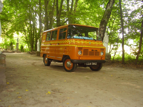

Post: 15 sierpnia 2009, 11:19
Posty: 869
Żuczek w nowych barwach:)
Post: 15 sierpnia 2009, 15:11
Posty: 436
Lokalizacja: Skąd Inąd
Fiu Fiu, jak powiedział Wróbel Ćwirek :D
Elegancki Żuczek, pewnie wszystkie pielgrzymki się za nim oglądały ;)
