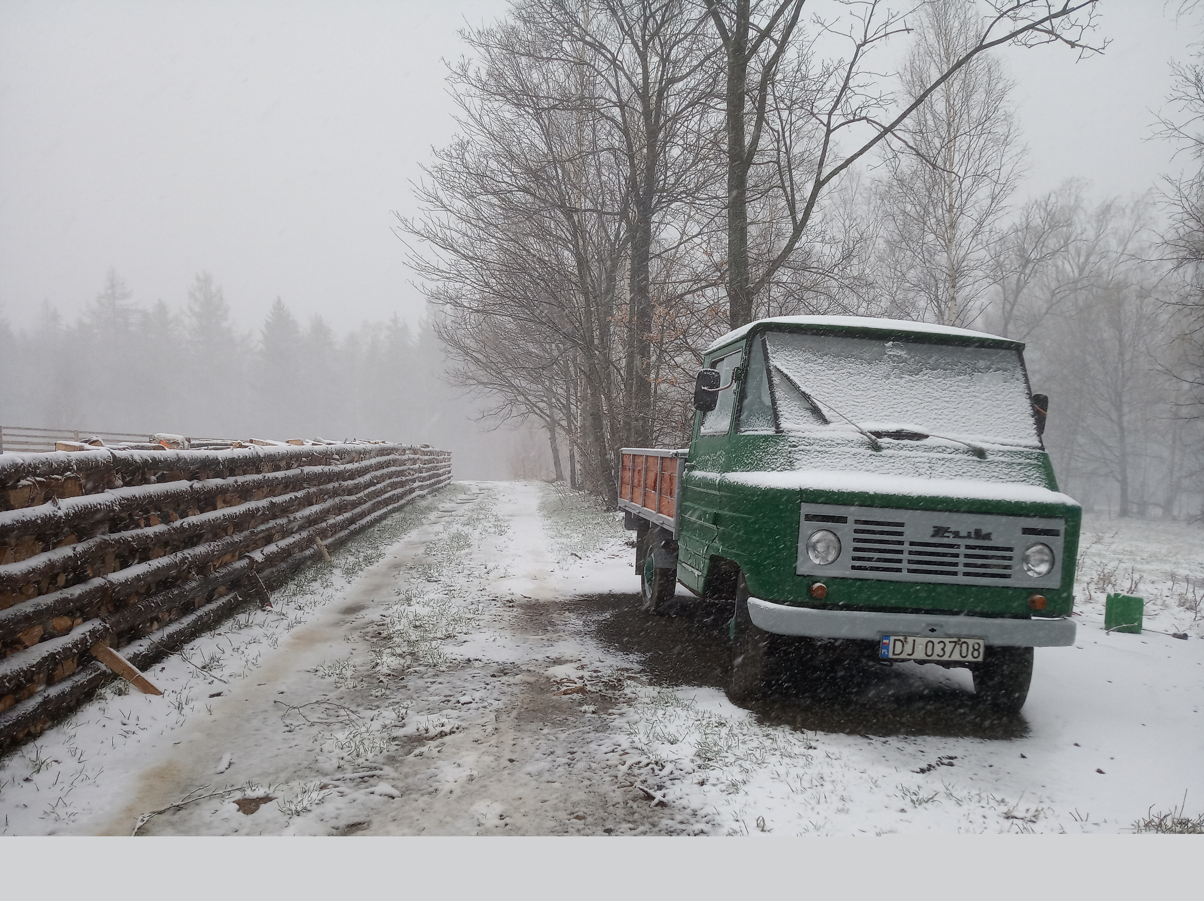

Żuk we wiosennej scenerii, u Was też wiosna tak na.biało pączkuje?

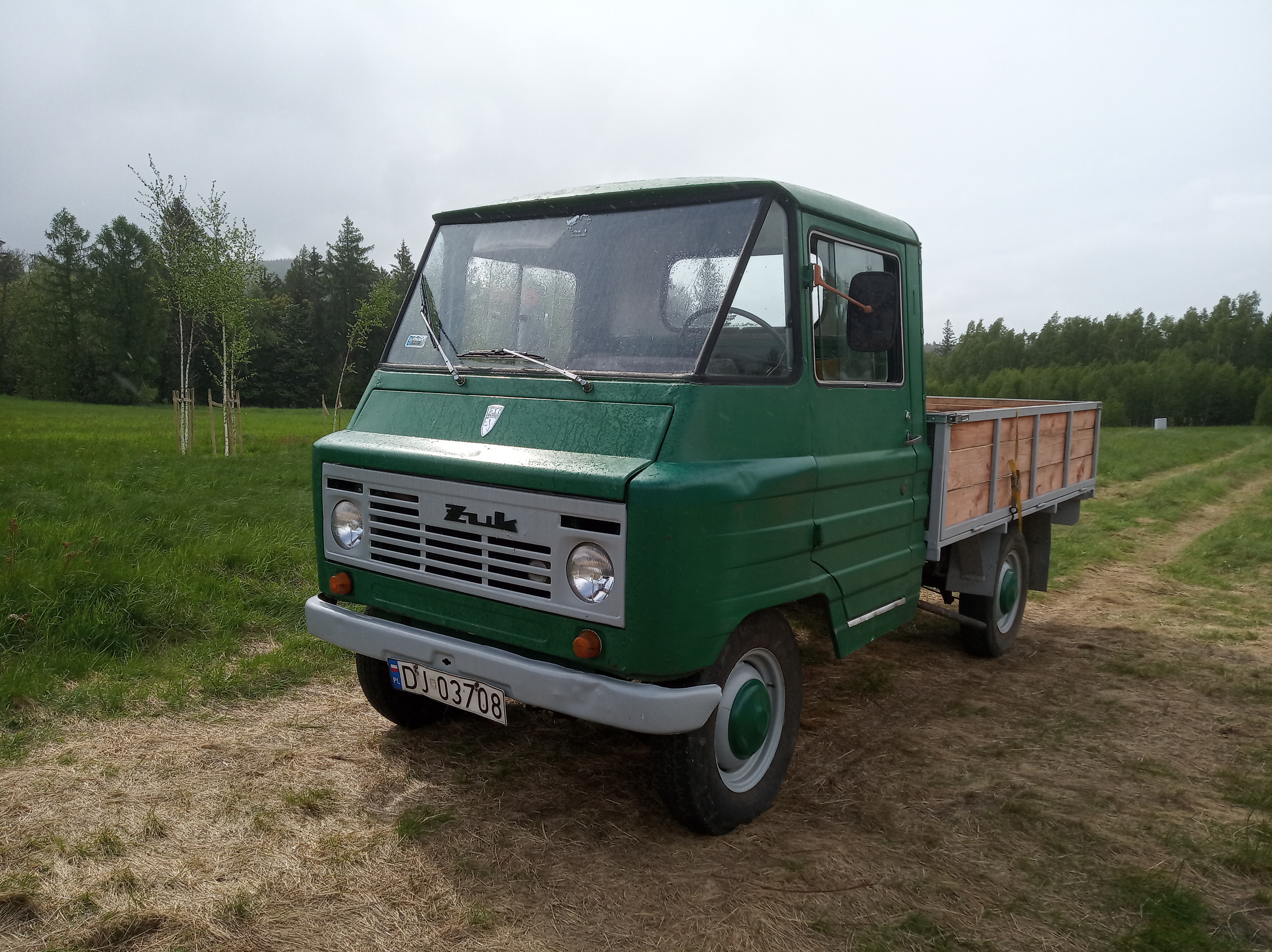

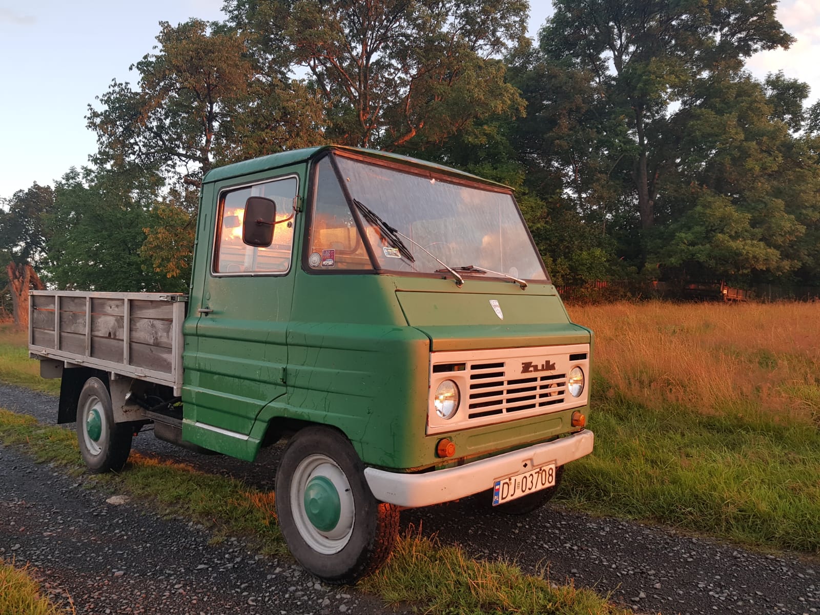

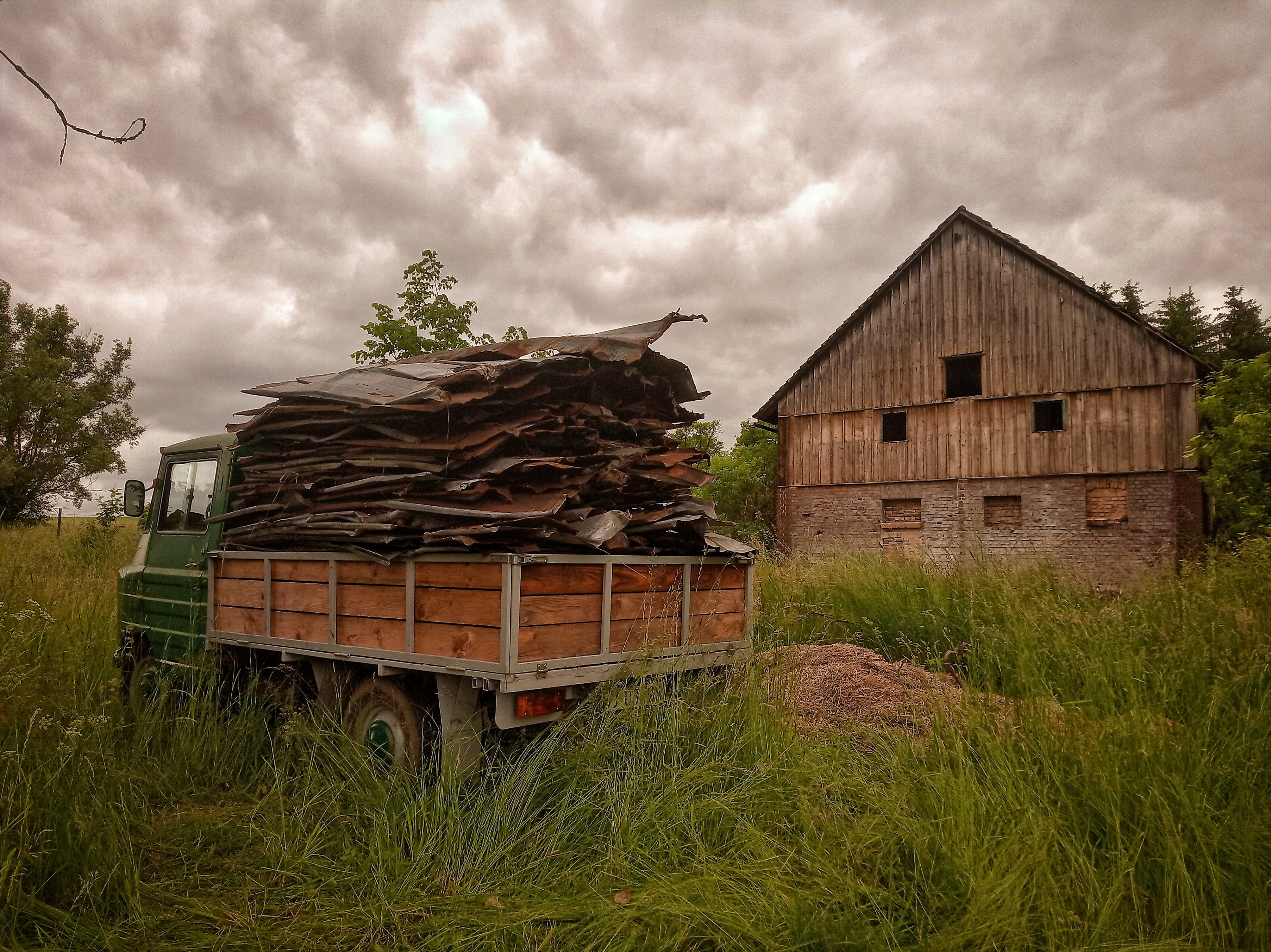

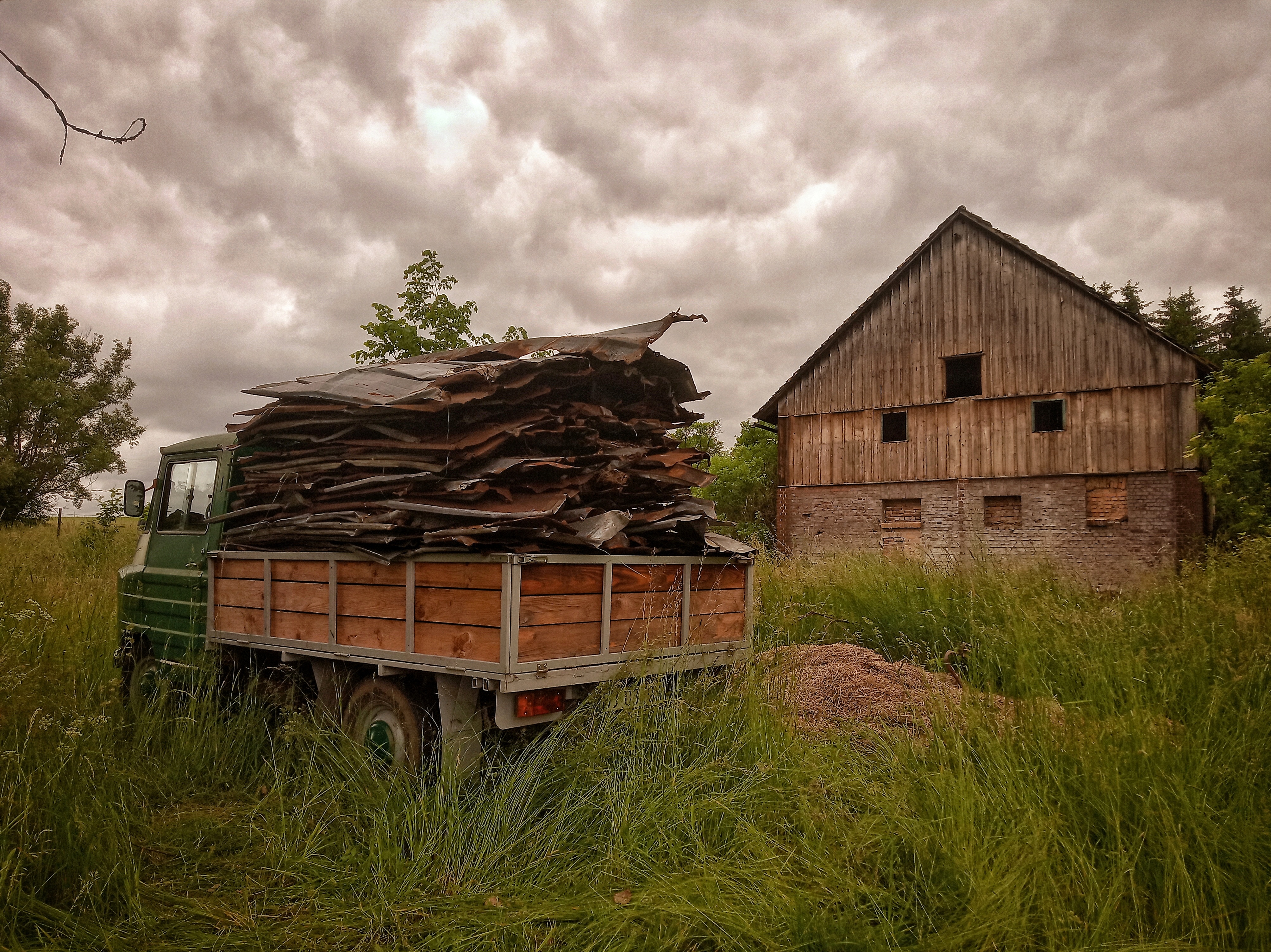

Aktualny stan Żuka pozwala na jazdę nim bez większych przygód wkoło komina. Tym niemniej wciąż wymaga dopieszczen wiekszych lub mniejszych. Z tych większych to most jest do remontu/wymiany. Plan jest taki, zeby podmienic na inny lepszy, a w międzyczasie zregenerować ten z żuka. Gaźnik wymaga jeszcze regulacji, olej wymiany, czujnik ciśnienia także itp... ale coś cały czas wozi, glownie złom :mrgreen: akurat się parę kursów trafiło z zaleglych spraw porzadkowych tudzież bieżących spraw ogrodowo-budowlanych na dzialce :)
P.S. Z zaskakujących rzeczy wycieraczki działają nadzwyczaj dobrze :mrgreen:

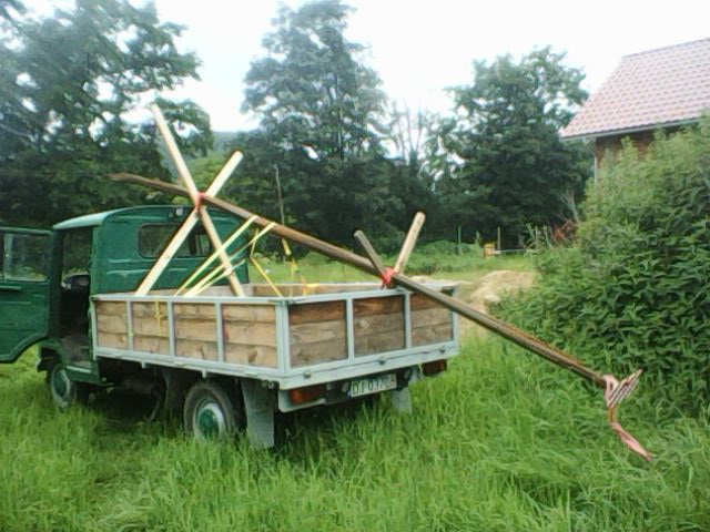

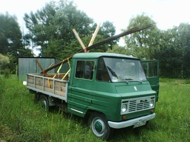

Żuk cały czas jeździ, wozi materiały na budowę i zarabia coś ciągle. Ostatnio znajomy pożyczył go w celu przewiezienia 6-metrowych prętów zbrojeniowych... Mówię mu: nie mam pojęcia jak to zrobisz, ale ogarnięty jesteś to dasz sobie radę i krzywdy nikomu nie zrobisz :D oto jak się wozi 6-metrowe pręty na żuku :D

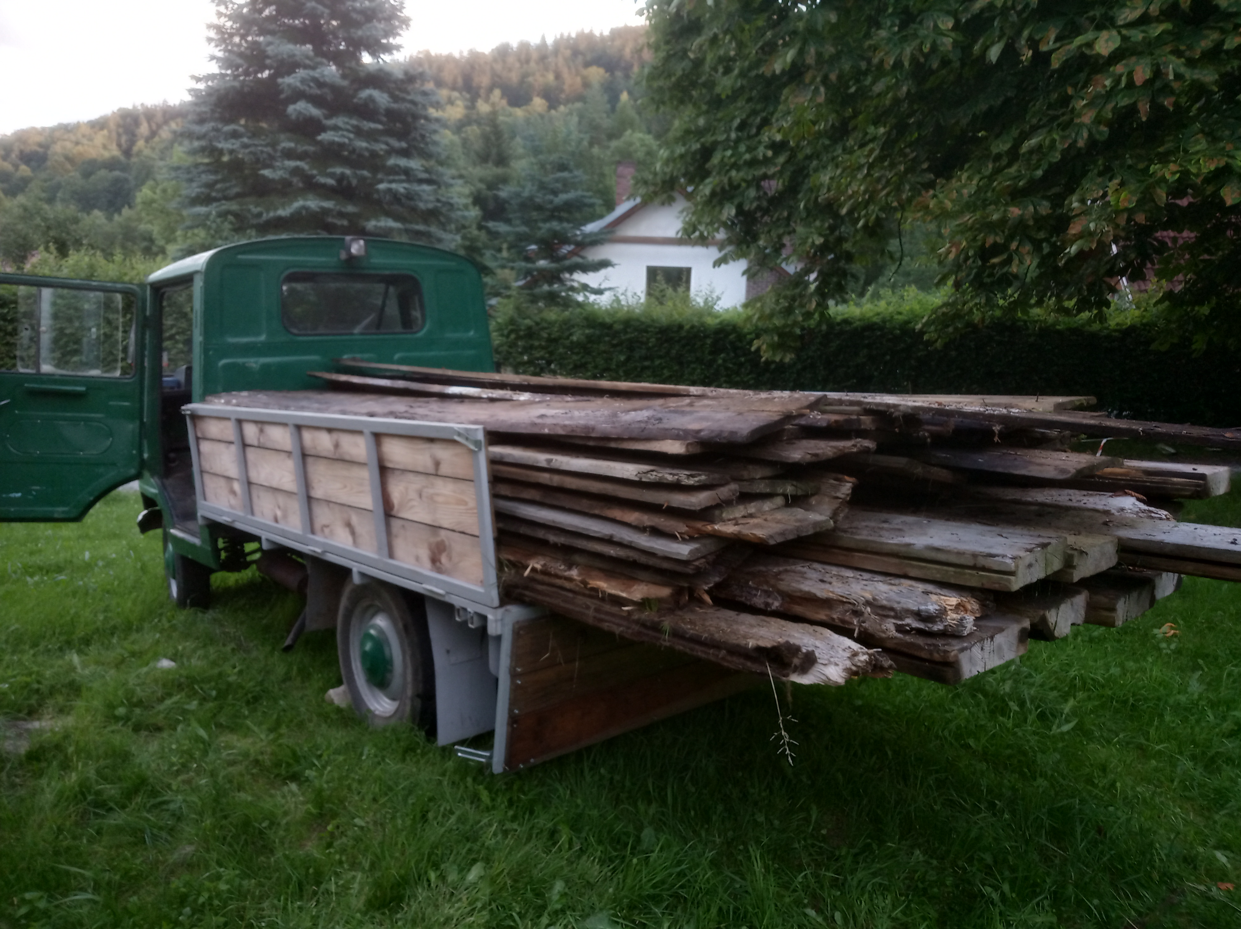

A ja wiozłem dzisiaj z 1,5 tony 4-metrowych desek i żuk dał rade dzielnie, choc leciwe stomile proszą się o zmianę, bujało niesamowicie, predkosc 40 dawała już odczucie sztormu na morzu :mrgreen: ale dzielnie poradzjl sobie z okolicznymi górkami i nawet się nie zagrzał (sic!) !

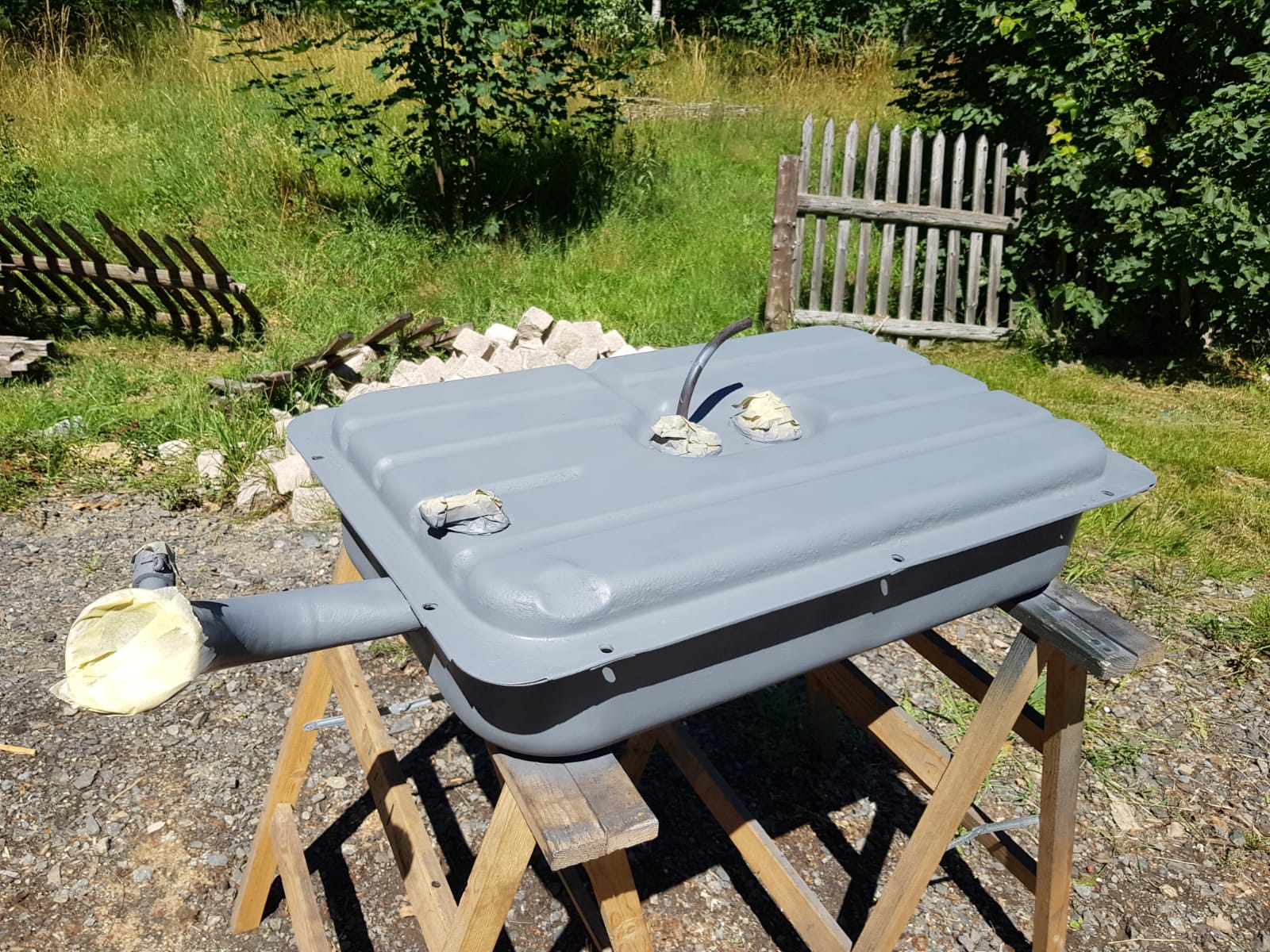

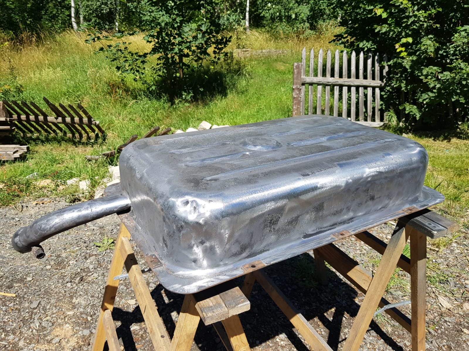

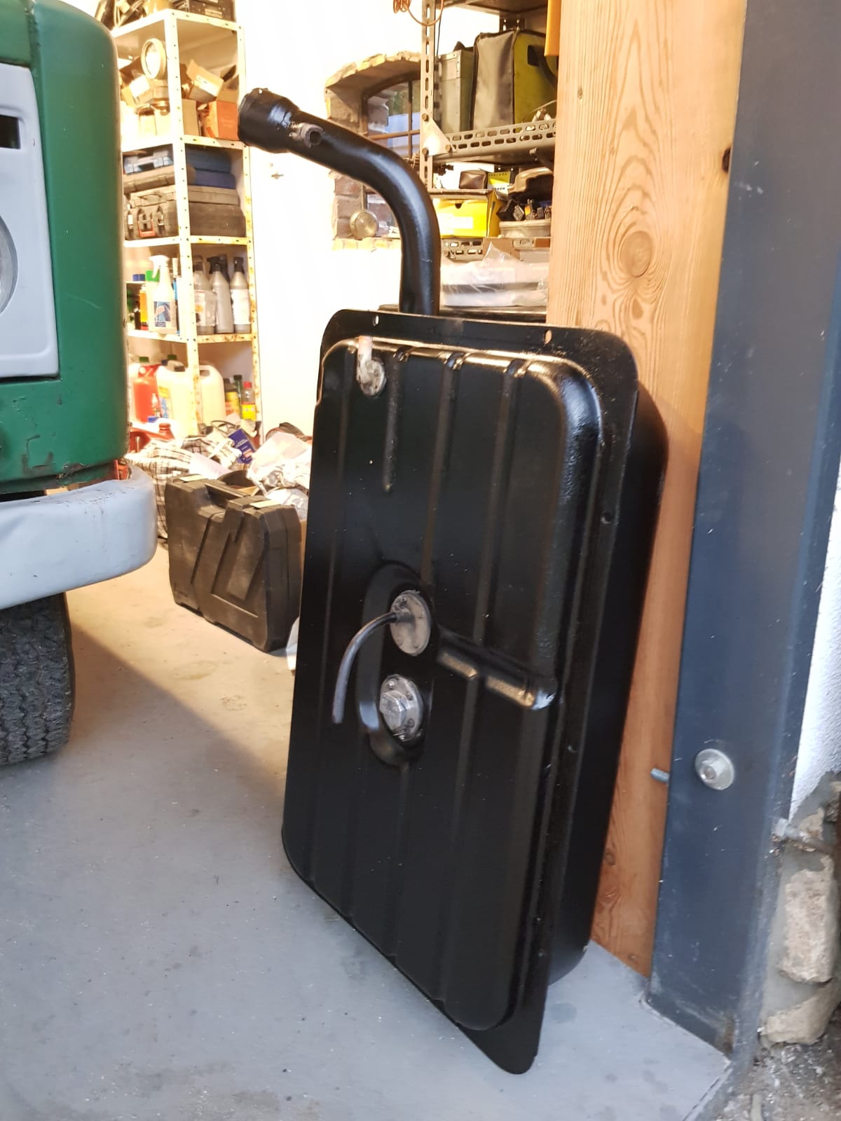

Są specjalne środki do renowacji zbiorników na bazie żywic. Polega to na tym, że jeśli mamy już oczyszczony zbiornik, wolny od rdzy, to wlewa się tam żywicę i rozlewa się ją na ściankach, ona tworzy zwartą powłokę, odporną na paliwo. Pozostaje wówczas tylko kwestia zabezpieczenia z zewnątrz.

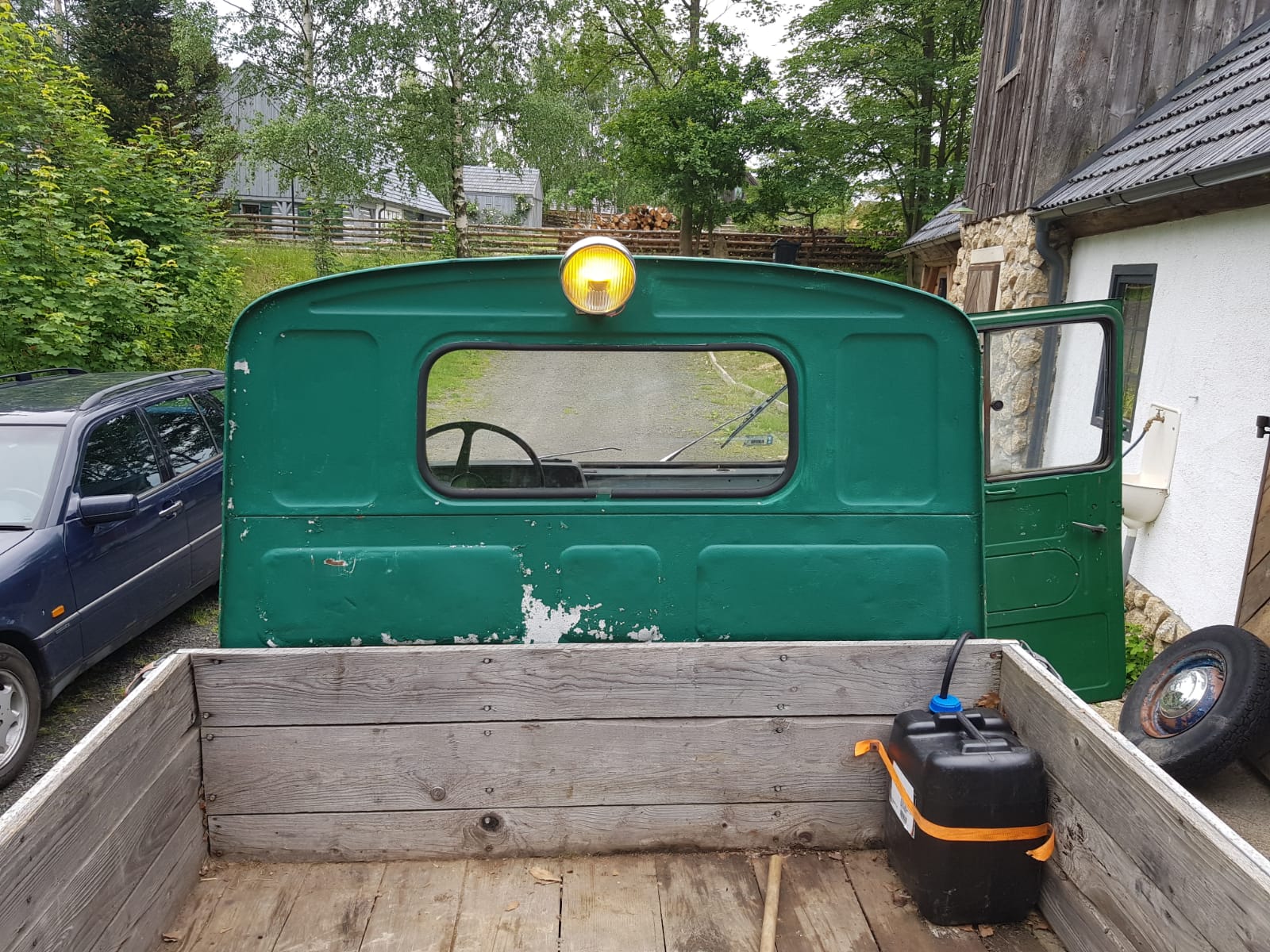

Całe szczęście "nowy" zbiornik, który udało się kupić od kolegi jest starą produkcją, ocynkowany w środku. Po wyczyszczeniu i zamontowaniu jest dobrze :) Teraz, tak jak Andrzej pisze - dbać, by był zalany, bo to zawsze zmniejsza ryzyko choćby skraplania się wody w środku... Załączam zdjęcia, m.in. mojej prowizorycznej bańki po AdBlue, która przez kilka tygodni służyła jako zbiornik tymczasowy :D
