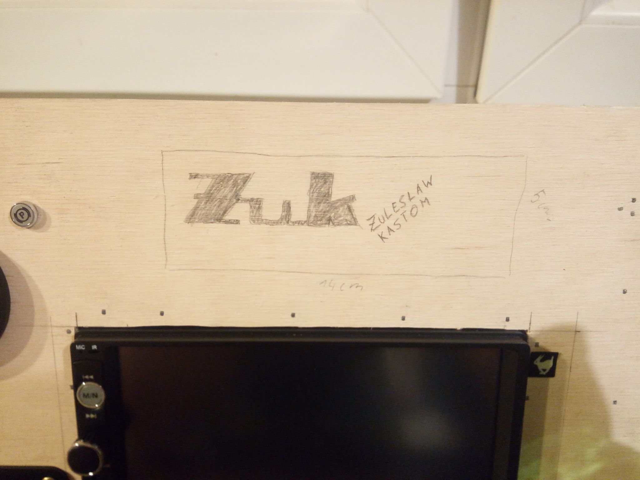

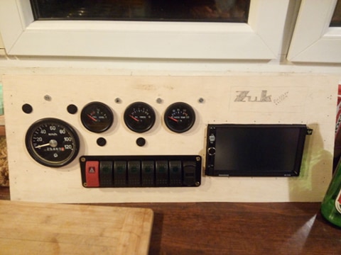

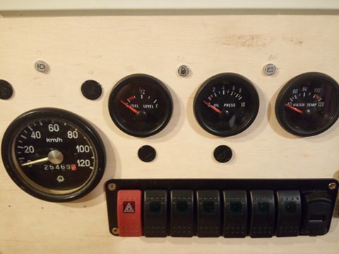

Prace powoli posuwają sie do przodu-zrobiłem już nowy pulpit!
Czeka na wyhaftowanie logotypu w eko skórze, potem oklejanie razem z resztą konsoli i będzie miodzio.
Komentarz: Prototyp-logotyp

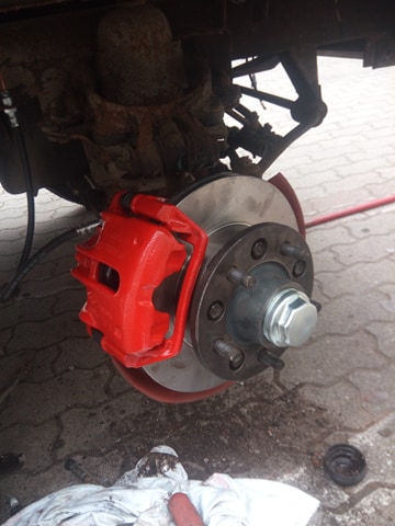

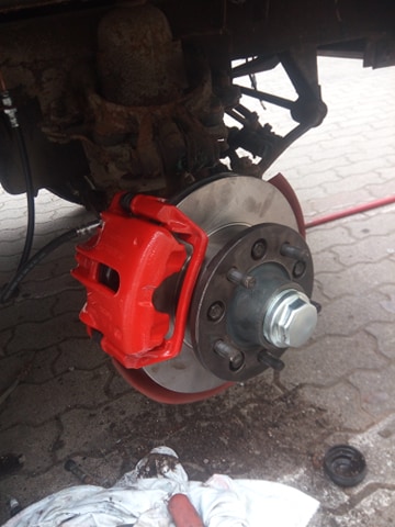

Żulesław ma się dobrze, i powoli ewoluuje z żuka do tytułowego żulesława.

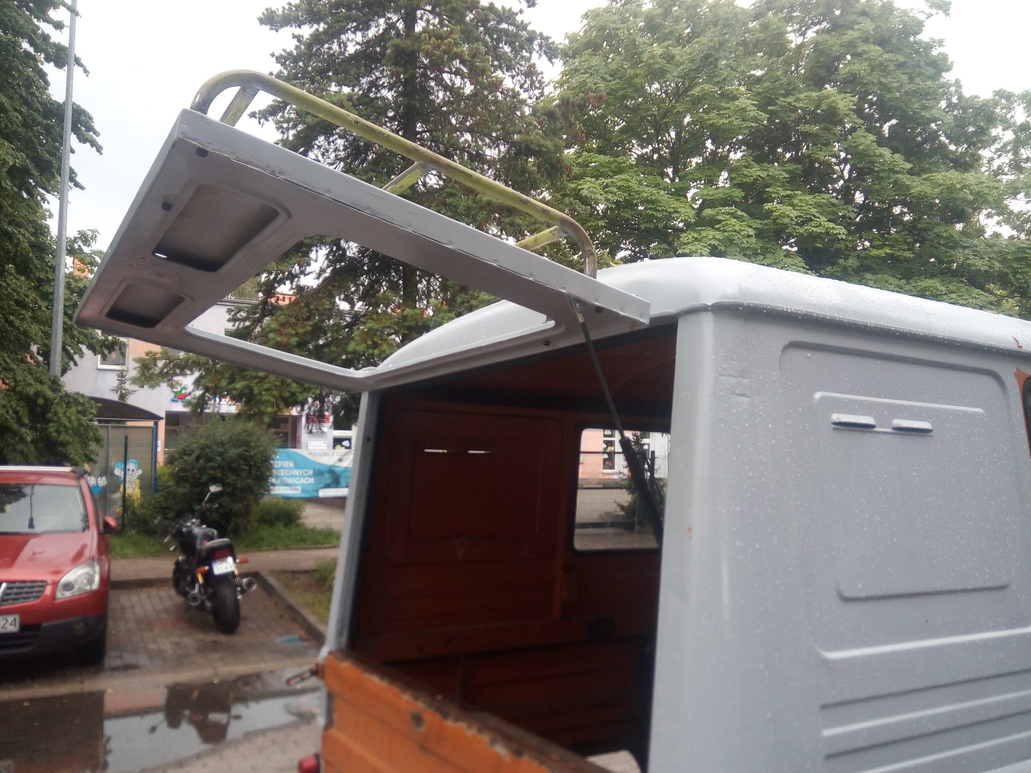

198943686_1033015720767408_2263966378558835198_n.jpg [ 44.25 KiB | Przeglądany 8968 razy ]
Komentarz: Klapa tył na siłowniku i z górną częścią drabinki (safari all the cars!)

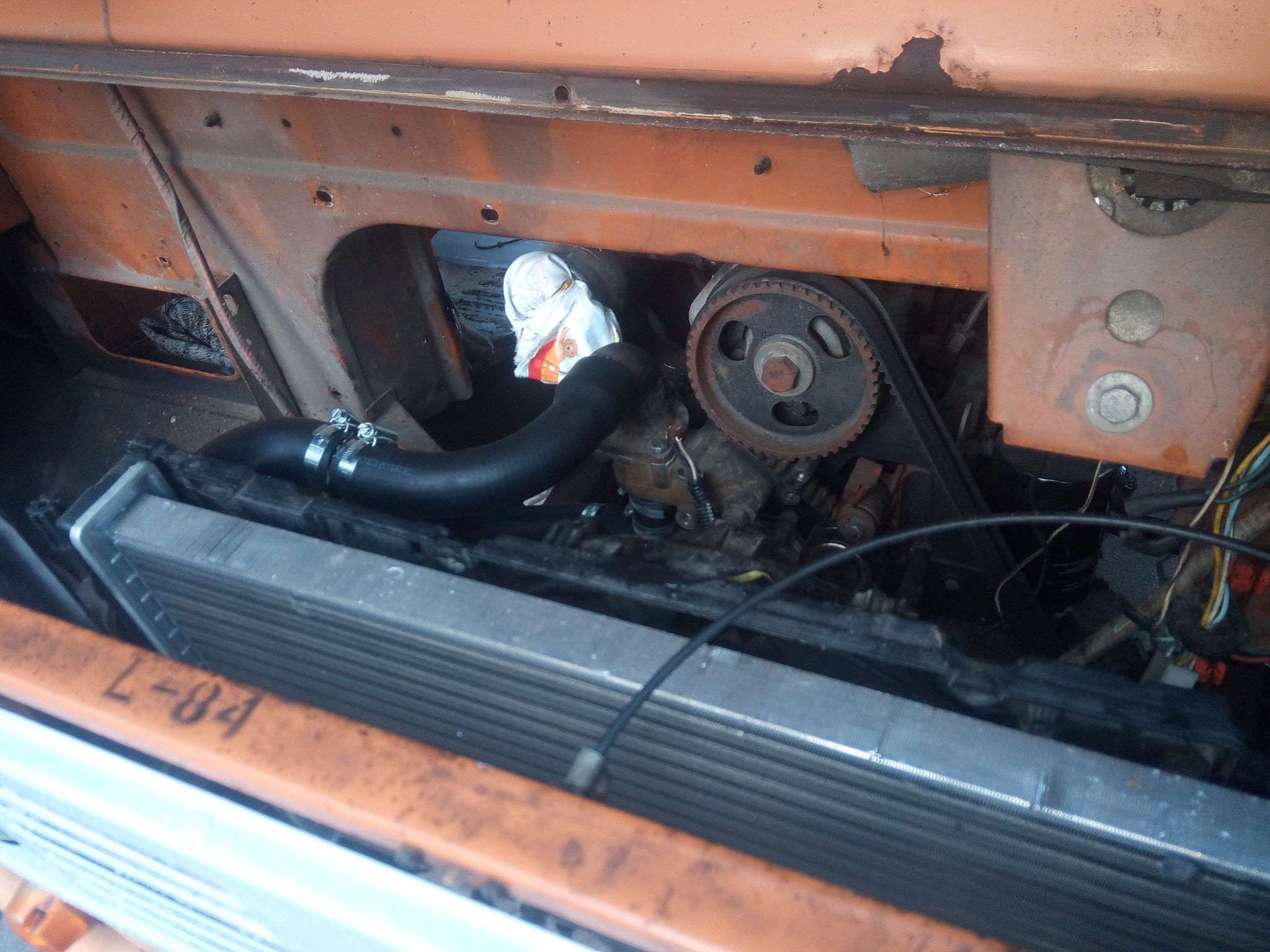

199413147_524595511908049_7506652327396739157_n.jpg [ 436.57 KiB | Przeglądany 8968 razy ]
Komentarz: Nowa chłodnica i węże

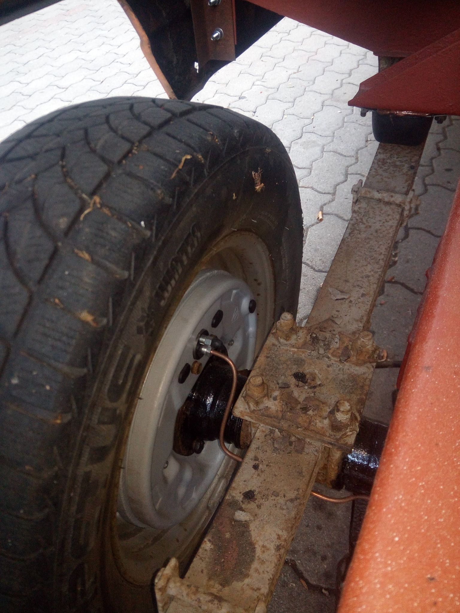

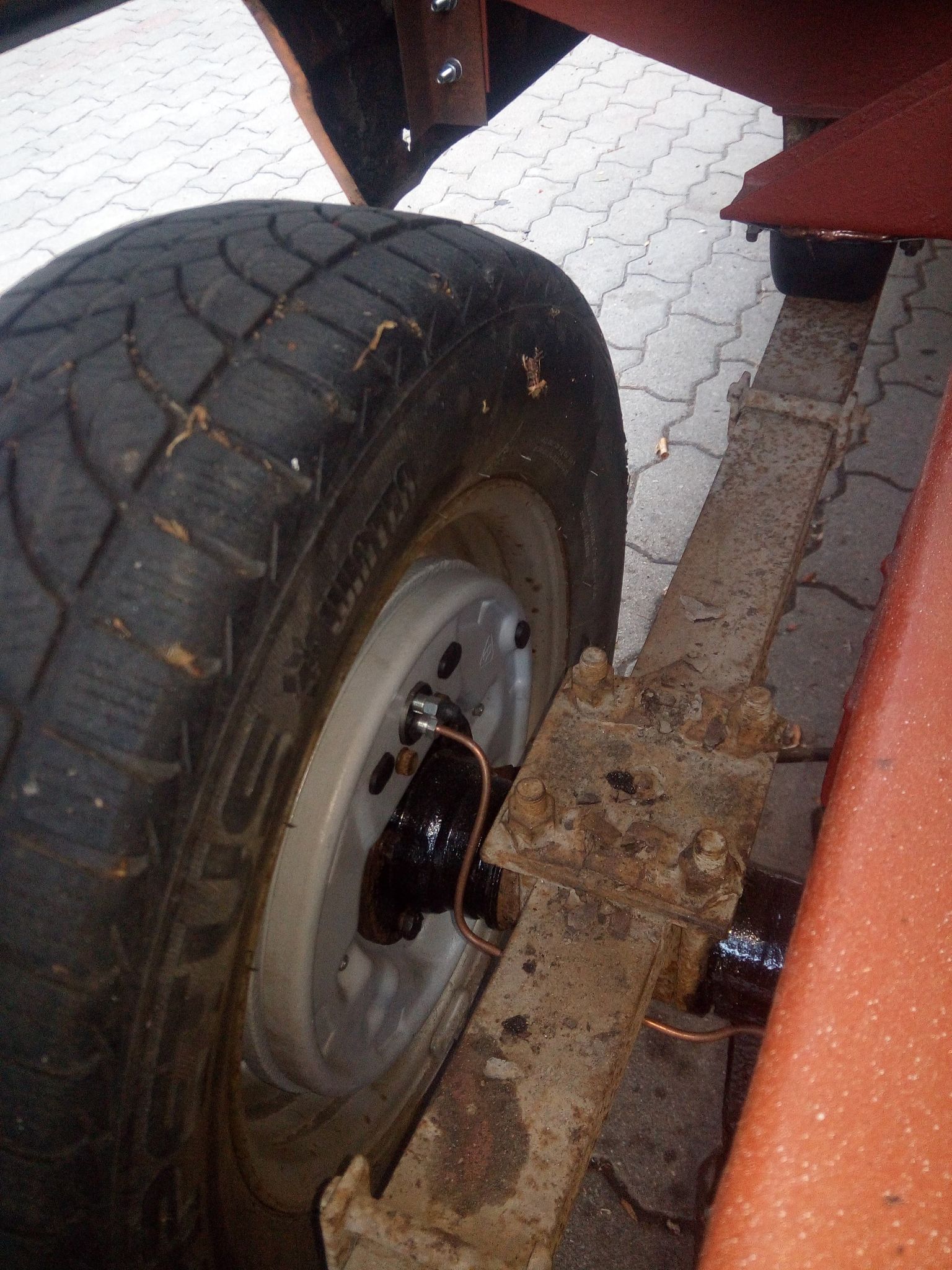

Komentarz: Oraz amortyzacja tyłu-zostały resory do roboty

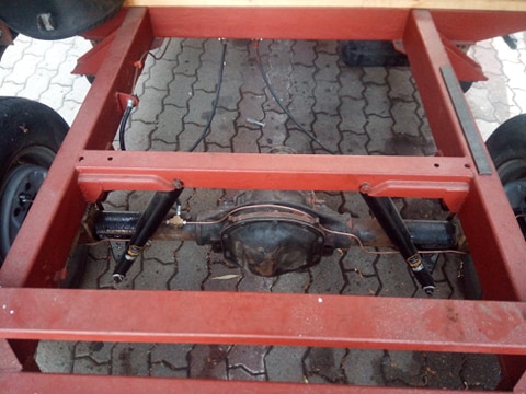

199289840_324584205988766_9122288788185237804_n.jpg [ 49.29 KiB | Przeglądany 8968 razy ]
Komentarz: Całkowicie nowy układ hamulcowy

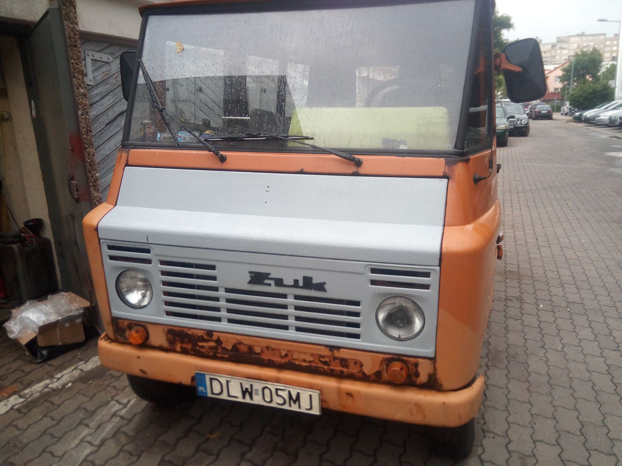

199276056_326731672363399_3120982727306701492_n.jpg [ 471.62 KiB | Przeglądany 8968 razy ]
Komentarz: Oraz nowy przód...
Komentarz: I nawet nie wystaje bardziej niż oryginał..

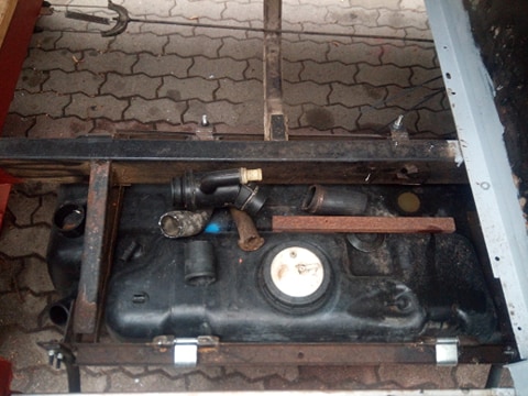

Komentarz: Nowy zbiornik paliwa z lublina-pomimo obaw wszedł bez problemu

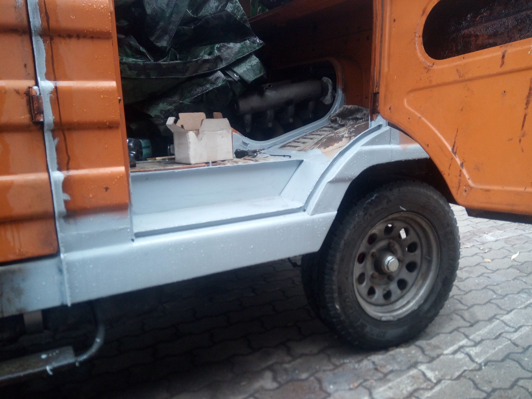

Komentarz: Nowe progi i stopnie
199287401_333103428381498_3952245734927460846_n.jpg [ 313.47 KiB | Przeglądany 8968 razy ]

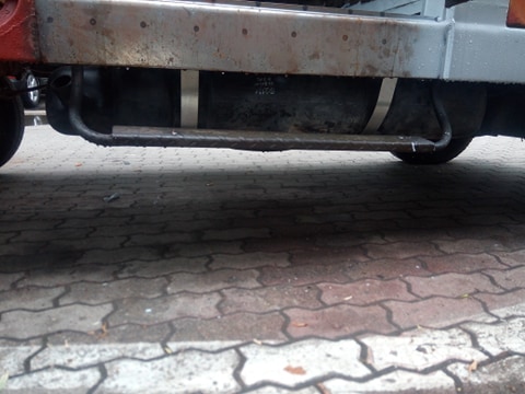

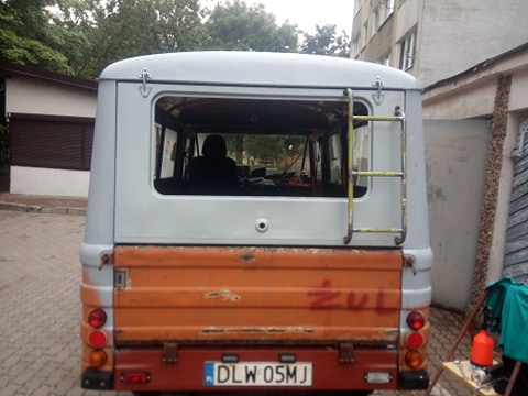

Zbiornik paliwa jakby znajomy :) fajny patent z tą drabinką - custom, czy z czegoś gotowego korzystałeś? Jak masz zamiar zrobić na dolnej części? Bo też szukam pomysłu na drabinkę.
Post: 13 czerwca 2021, 07:58
Rejestracja: 03 lutego 2021, 22:07
Posty: 16
Lokalizacja: Polkowice/Kamienna góra
Pojazd: Żuk A07J
Drabinka produkcji własnej-z rur 1/2 cala ze złomu gięte "Na oko" :) W klapę wspawane tulejki, żeby zlikwidować naprężenia cienkiej jednak blachy.
Na dolnej będzie identyczna konstrukcja.
Na temat zbiornika dostałem wyczerpującą dokumentację foto dotyczącą montażu takowego do żuka, od jednego z użytkowników grupy na fejsie-czyli da się :)

Też mam taki. Co prawda zupełnie inaczej zamontowany, ale też nie spada. Z tą drabinką będzie pewnie problem, że po otwarciu burty, będzie się o zderzak opierała i mocno odstawała..
Post: 13 czerwca 2021, 09:17
Z jakiego auta pochodzi ten zbiornik? Jak ma się on wagowo do oryginału (sam zbiornik, mocowania pomijam)?
A drabinka na dolnej części może zostać zastąpiona dwoma wgłębieniami wpuszczonymi w klapę na jej głębokość.
Na codzień mogą być zamknięte, a klapy od wgłębień po otwarciu mogą tworzyć powierzchnię stopnia.
Drabinka może też być opuszczają z górnej części. Lub z możliwością dopchnięcia i odciągnięcia od klapy.

Ładnie, ładnie! Oby do przodu! Zbiornik fajnie siadł, ile ma pojemnosci?
Pas przedni widzę też prosi się o wymianę, jak coś mam nowy w garażu, leży i się kurzy ;)

Wydra pisze:
Zbiornik pochodzi z lublina, wagowo-raczej podobnie, ale pojemność znacząco wyższa.
Tu jest plastik, oryginał jest z blachy. U mnie był w kiepskim stanie...
Nie wiem, na pewno więcej niż fabryczne 55 litrów:D
Co do pasa to mam nowy, ale jeśli masz kompletny, z blachą na mocowanie reflektorów nowego typu to mogę pomyśleć;)
Post: 13 czerwca 2021, 21:04
Niestety, też mam tylko reparaturkę tego pasa co go widać :)
