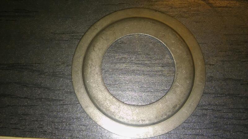

No dobra... Składam sobie na sucho tak dla sportu i mam problem... Nie zrobiłem czytelnej foty i nie mogę znaleźć w książkach - jak zamontować odrzutnik smaru? Ta blaszka ma przetłoczebie i teraz nie wiem czy to przetłoczenie ma zachodzić na tryb czy na stronę łożyska?

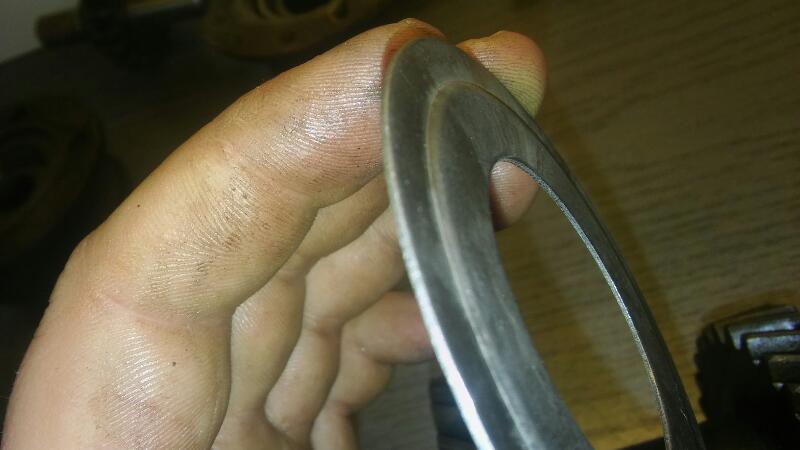

 Tytuł: Re: Zielony
Post: 01 stycznia 2016, 20:06
Foty odrzutnika
rps20160101_200448.jpg [ 72.05 KiB | Przeglądany 5270 razy ]
rps20160101_200516.jpg [ 35.13 KiB | Przeglądany 5270 razy ]
 Tytuł: Re: Zielony
Post: 01 stycznia 2016, 20:09
To było głupie pytanie wstyd mi ;) przecież jak odstawało by w stronę łożyska to by obcierało o bieżnię.
 Tytuł: Re: Zielony
Post: 02 stycznia 2016, 00:43
Posty: 5112
Wszak ma "odrzucać" olej ;)

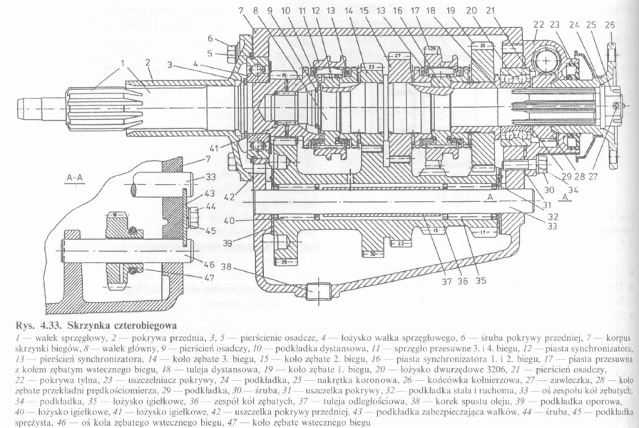

Ma może ktoś rysunek z częściami składowymi wzmocnionej IV? Mam dwie podkładki z którymi nie wiem co zrobić i po mojemu to przydał by się odrzutnik oleju od strony łożyska wałka głównego, którego nie miałem a wiem, że jest w III
 Tytuł: Re: Zielony
Post: 02 stycznia 2016, 23:47
Posty: 5112
Wrzuć foty, powiem Ci co, gdzie i jak ;) odrzutnika nie ma. Masz rysunek ;)
skrzynia.jpg [ 202.33 KiB | Przeglądany 5223 razy ]
 Tytuł: Re: Zielony
Post: 03 stycznia 2016, 00:06
Więc to pewnie będą elementy 9 i 10. Fotki jutro po wyprawie na Żerań.

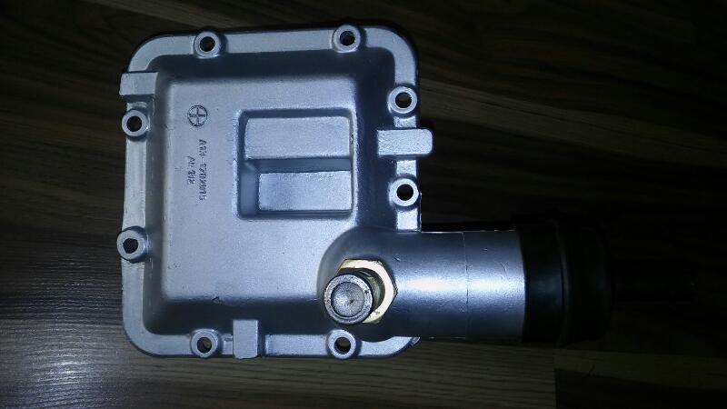

To jeszcze tylko oś choinki... Jakby ktoś szukał to znalaxłem nową obudowę do IV ale cena jest zaporowa.
rps20160105_113439.jpg [ 38.97 KiB | Przeglądany 5159 razy ]
 Tytuł: Re: Zielony
Post: 05 stycznia 2016, 11:53
Posty: 5112
Obudowę, czy pokrywę boczną? Pokrywy boczne do IV są dostępne, natomiast obudowy szukałem dłuuugo nowej i nie znalazłem. Raz sprzedający twierdził, że ma nową obudowę do IV, ale okazało się jednak, że jest do III
 Tytuł: Re: Zielony
Post: 05 stycznia 2016, 12:17
Obudowę do IV. Pokrywę jak widać już mam.
