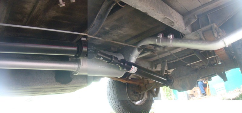

apropo-kolejna rzecz której nie upnałem, wydech na gratach z transita i mondeo
wydych.jpg [ 56.77 KiB | Przeglądany 17887 razy ]

A u Ciebie ten wydech ciekawy, ala jak już tyle do tyłu ciągnąłeś, to ja bym już jednak wypuścił go całkiem do tyłu, jak w lublinie. Było by jeszcze ciszej.

Przyjacielu, co Ty masz zamontowane pod zderzakiem? Można prosić jakąś lepszą fotkę.

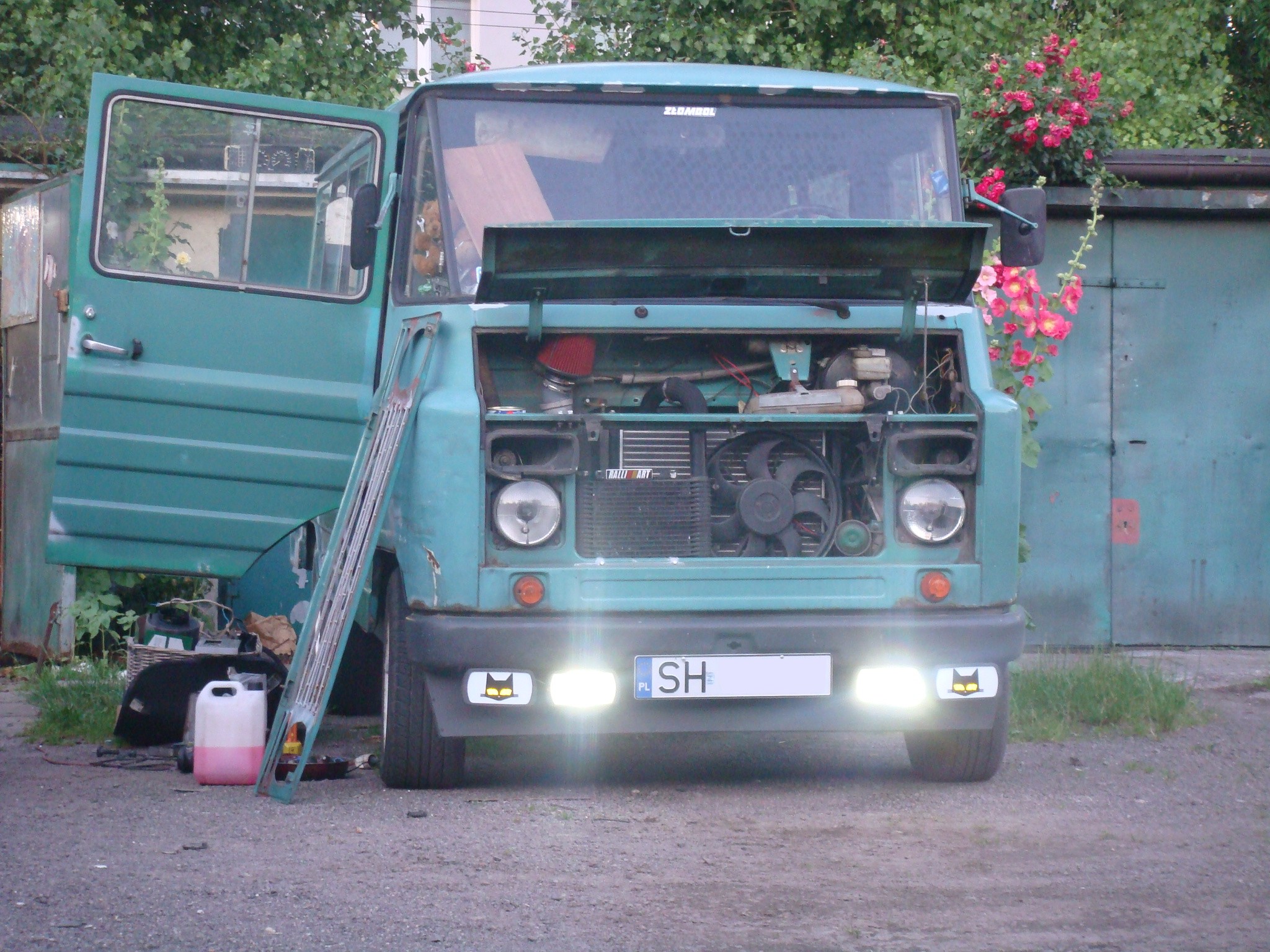

tak, buźka myślałem nad tym ,ale na razie zrobiłem sidepipe ze względu na nieokreślony los kosza na koło zapasowe. Był luźny plan zastąpienia go czymś w rodzaju kufra/ szafki/ case-u na bagaż. Ale to bzdeta i jest daleko na liście rzeczy do zrobienia.
<szeptem> ja to w ogóle chciałem dorwać 2szt 15" z lublina i obuć je w stancowe tuningowe opony, np 195/45R15 i zrobić z nich dojazdówki. I powiesić je tam gdzie jest zabryczny kosz na 1szt 16" kartoflak. Ale nawet na takim mikroskopijnym profilu nie zmieszcze tam dwóch kół... </szeptem>

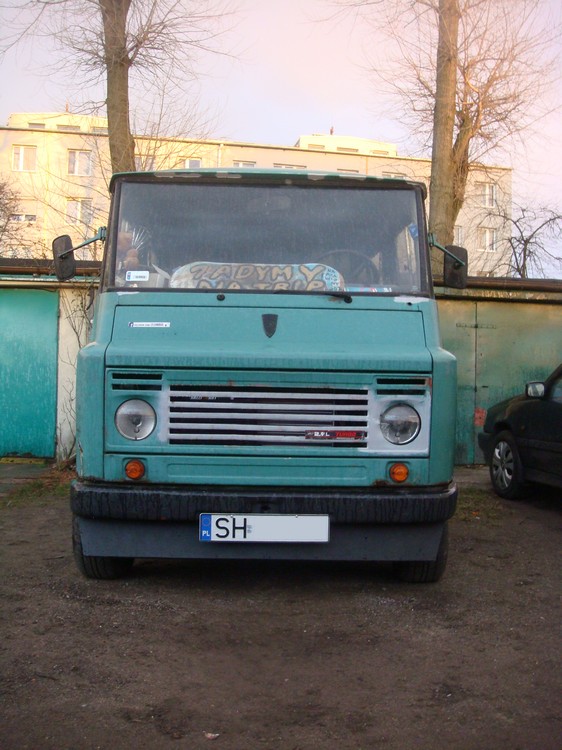

roosman, dokładka na wzór Lip Spoilera ze starych japończyków.. lub jak kto woli 125p też taką miał. Wykonana z kątowników i arkusza PCV z casto :wink: Jednak tak jak w przypadku zderzaka z Cinkeciento nie jestem do końca przekonany :? Jak 4 wesemy zagoszczą na przodzie to pewnie zostanie. Ale balansuje na granicy kiczu, musiałbym dorobić mocowania tym halogenom i zobaczyć na żywo.
Plusem dokładki jest niewątpliwie rola dodatkowego chwytaka powietrza do chłodzenia Andorii
front lip.jpg [ 129.66 KiB | Przeglądany 17772 razy ]
A TEAM style.jpg [ 124.43 KiB | Przeglądany 17772 razy ]
Z innych postepów
Skrzynia już leży na garażu. Zostało mi zasilikonować tylną klape. Nie wklejałem jej jeszcze, bo uszkodziłem zimmer na wyjsciu na wał :roll: przy wkładaniu choinek. Cenna nauka żeby nabijać uszczelniacze zawsze na koniec.

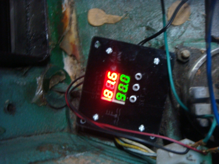

Mam też termostat elektroniczny, kupiłem "za jednym zamachem" gdy brałem elektronike z allegro do Micry. Sonda już została dopasowana do wydrążonego czujnika temp z EGRa. Zapowiada sie ciekawie, póki nie zdecydowałem sie przerzucać lublinowskiej wiązki będzie substytutem wskaźnika temp. wody.
czy w sumie dużo dokładniejszym wskaźnikiem ,ale jednak podchodzę z rezerwą do taniej elektroniki
Planuje zrobić dwa układy na dodatkowy wiatrak- główny, sterowany ww. termostatem- ustawiony na ok 89' i zapasowy, czyli zakupiony wczesniej elektrowłącznik z Lexusa który ma chyba 92'
gdy elektronika zawiedzie wiatrak zostanie włączony przez elektrowłacznik

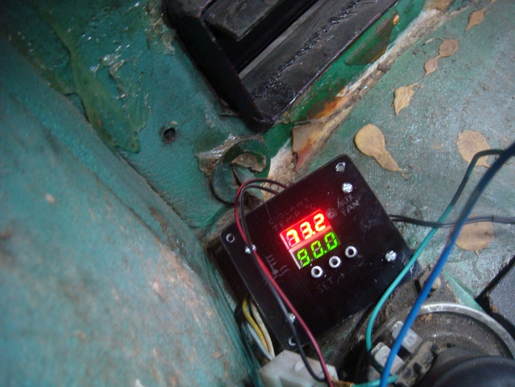

jeszcze nie wiem jakie maja być nomilane temperatury ,ale wydaje mi sie że troche za dobrze sie chłodzi (w zyciu nie myslałem że napisze coś takiego o andorii)
Inna sprawa ze było +8'C, w upale chyba będzie inksza inkszość...
no ale, na ten moment:
(jazda w trybie mieszanym, 10km autostrady, ok 80km/h i 3 km miasto)
TEST 1
*wiatrak na wiskozie
*otwarte nagrzewnice
74' w trakcie jazdy, na postoju niewiele wiecej, rury ciepłe, widoczna skuteczność wiatraka- chłodnica po środku jest praktycznie zimna :shock: podejrzenie że termostat w cale sie nie otworzył, ledwo popuszczał.
DSC07608.JPG [ 370.99 KiB | Przeglądany 17698 razy ]
TEST 2
*całkowity brak wiatraków
*zamkniete nagrzewnice
na trasie znów stałe 75'C, ale na postoju rośnie do 85.2'. Dzieki temu testowi wiemy że układ działa poprawnie, rura wlotowa gorąca, rdzeń chłodnicy równomiernie ciepły, rura powrotna ciutke chłodniejsza.

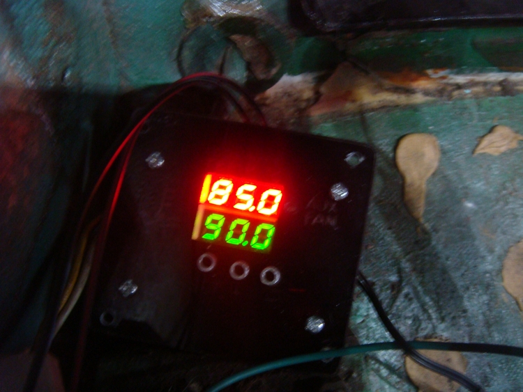

TEST 2 A
otwarcie nagrzewnic poskutkowało stosunkowo szybkim spadkiem temp. na 81.6', ewidentnie uklad ogrzewania działa
DSC07610.JPG [ 328.42 KiB | Przeglądany 17698 razy ]

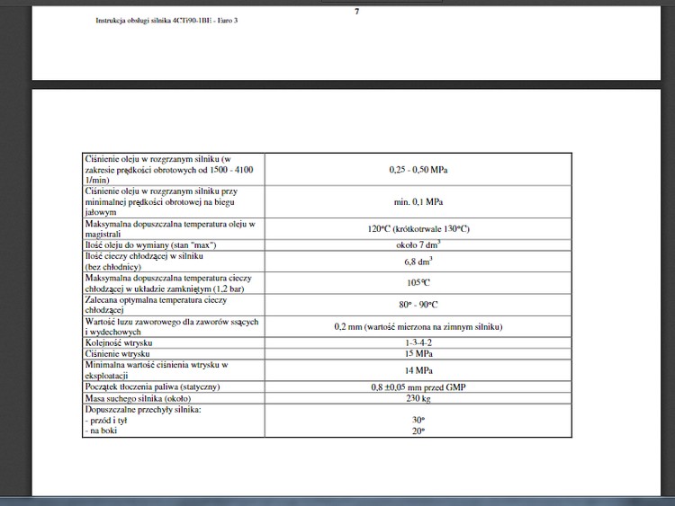

Pozostaje kwestia czy silnik nie jest niedogrzany :? może trzeba będzie zrobić żaluzję jak miały seryjnie? :lol:
otwarcie termostatu jest przy 82'C , dobrze pamiętam? więc może temp w okolicach 80' jest prawidłowa dla Andorii :? czas przekopać księgi :wink:

Może zamontuj termostat 87*C? Raczej jak silnik ma ok. 90 stopni to lepiej niż 75-80...
Post: 05 marca 2020, 01:09
Posty: 117
Lokalizacja: Ślunsk!
Pojazd: 1997 A07 4CTi90
hej
no własnie chyba tak zrobie, spróbuje namierzyć pudełko z termostatu, bo wymieniłem przy swapie i na bank je schowałem :roll:
bo wiem że jest też 74' ! :!: i może taki wziałem gdy jeszcze była brana pod uwagę żukowska chłodnica...

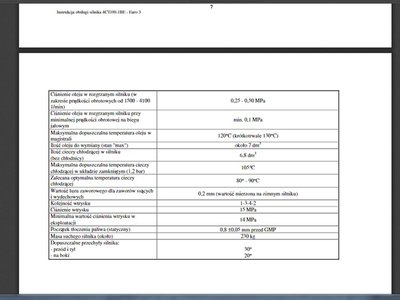

Wg mądrej księgi do turboandorii
80-90'
