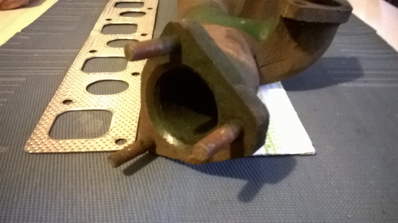

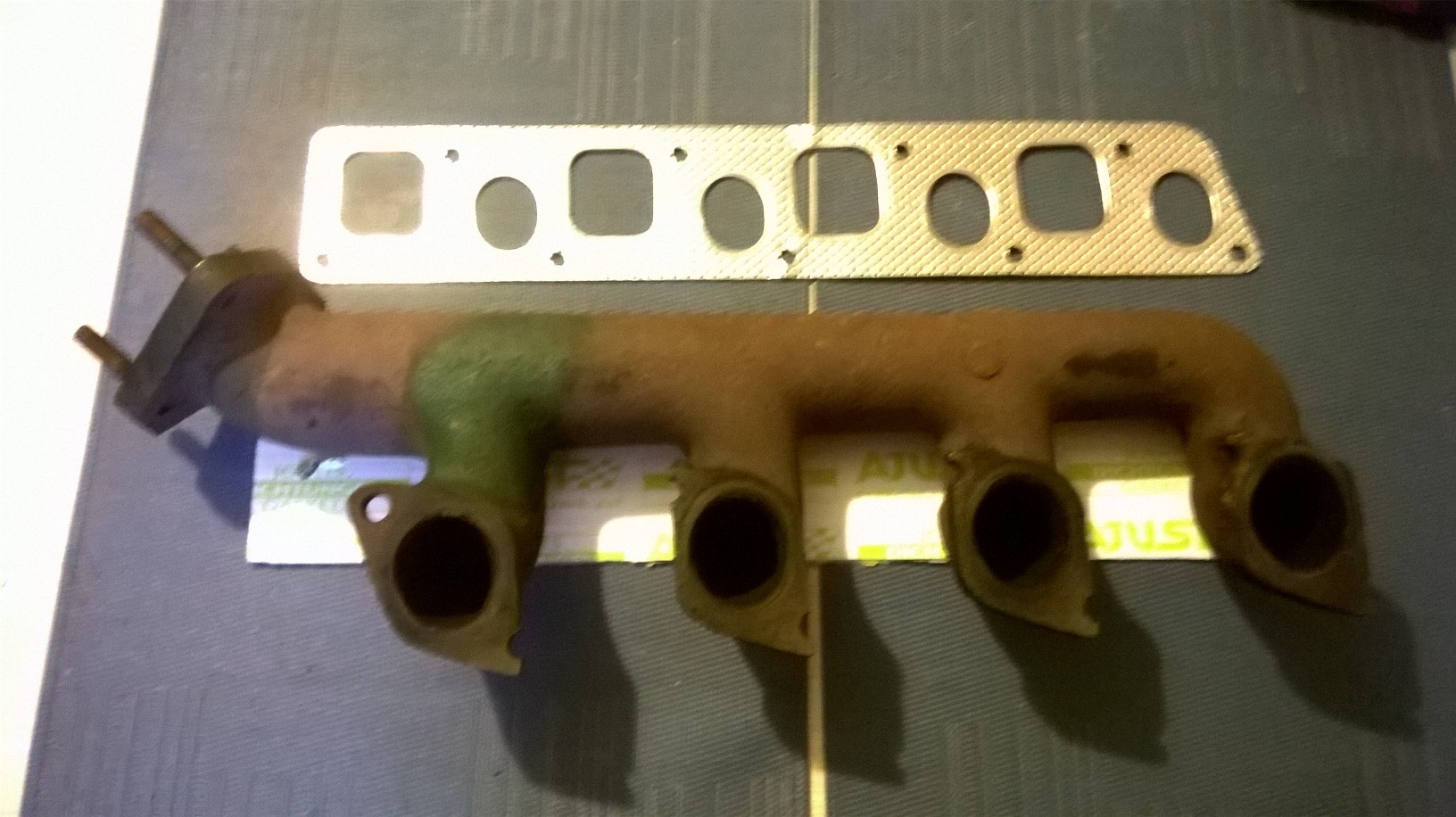

Kolektor padł, w sumie nie ma co się załamywać. "Myk" na alledrogo za tanio 20 zł :P
Oto bohater kolektor i koleżanka uszczelka>
Gwinty do poprawienia.
