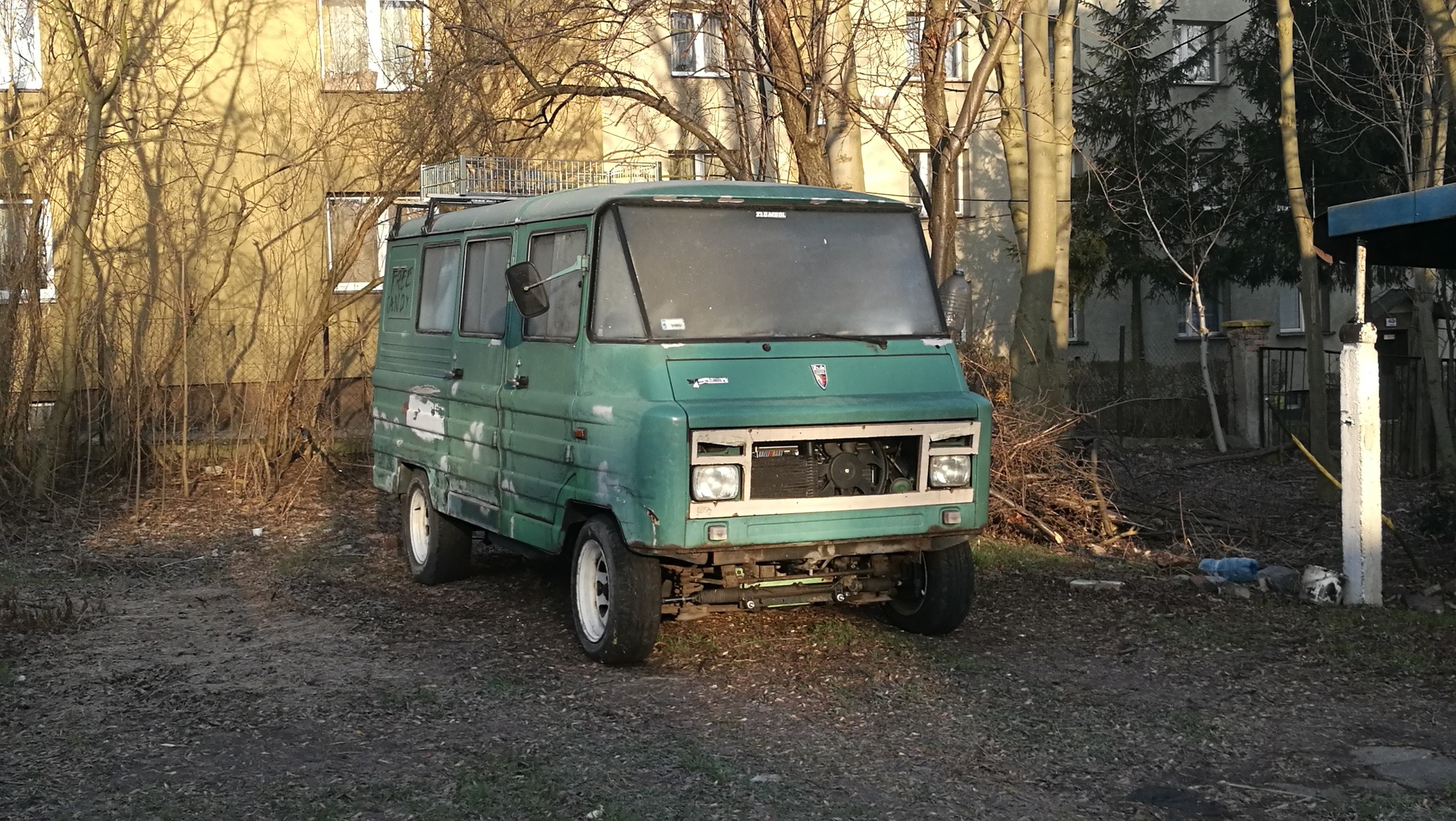

https://www.youtube.com/watch?v=7pDLux1cpI8
W zyciu nie pomyślałbym, że bede krecić kierownicą w żuku jedna ręką przy manewrach parkingowych :O
A jeszcze nawet nie jest wspomaganie podpięte...

i do przodu
Post: 29 marca 2023, 12:36
Ale coś mały skręt, czy mi się wydaje?

na filmie nie skrecam na maxa bo zbieżność jest na oko ustawiona i kola przeskakują. A wspornik magla musi zostać jeszcze obspawany. Ale na pewno bedzie nieco mniejszy
