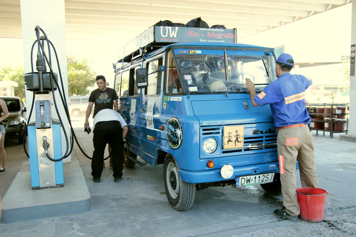

Komentarz: Pit stop na argentyńskiej stacji benzynowej

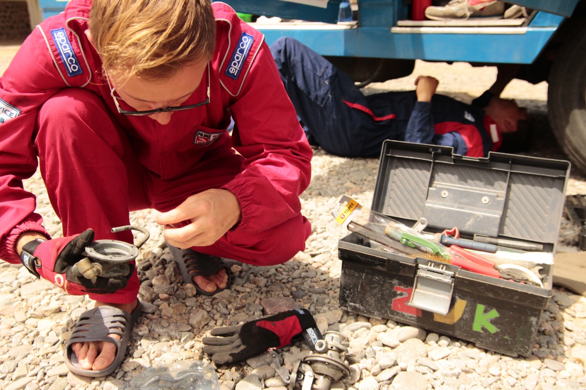

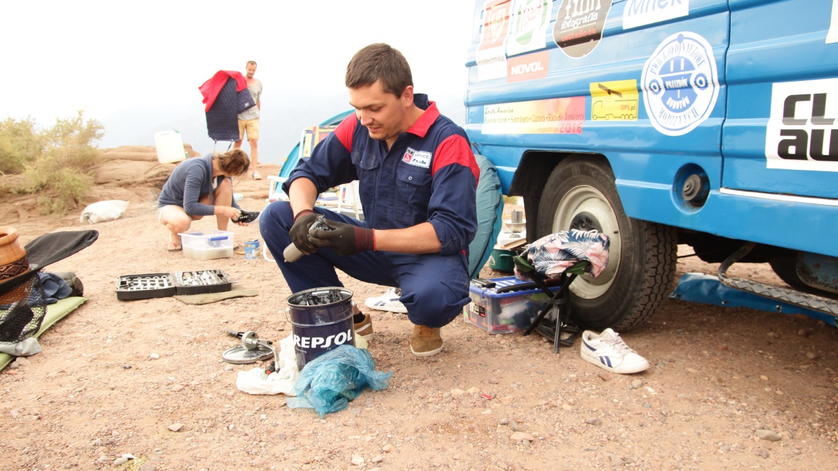

Komentarz: Problemy z paliwem - rozbiórka pompy.
resized__MG_7935.jpg [ 381.01 KiB | Przeglądany 6534 razy ]

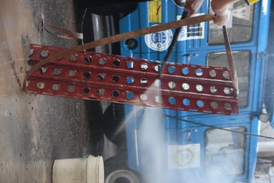

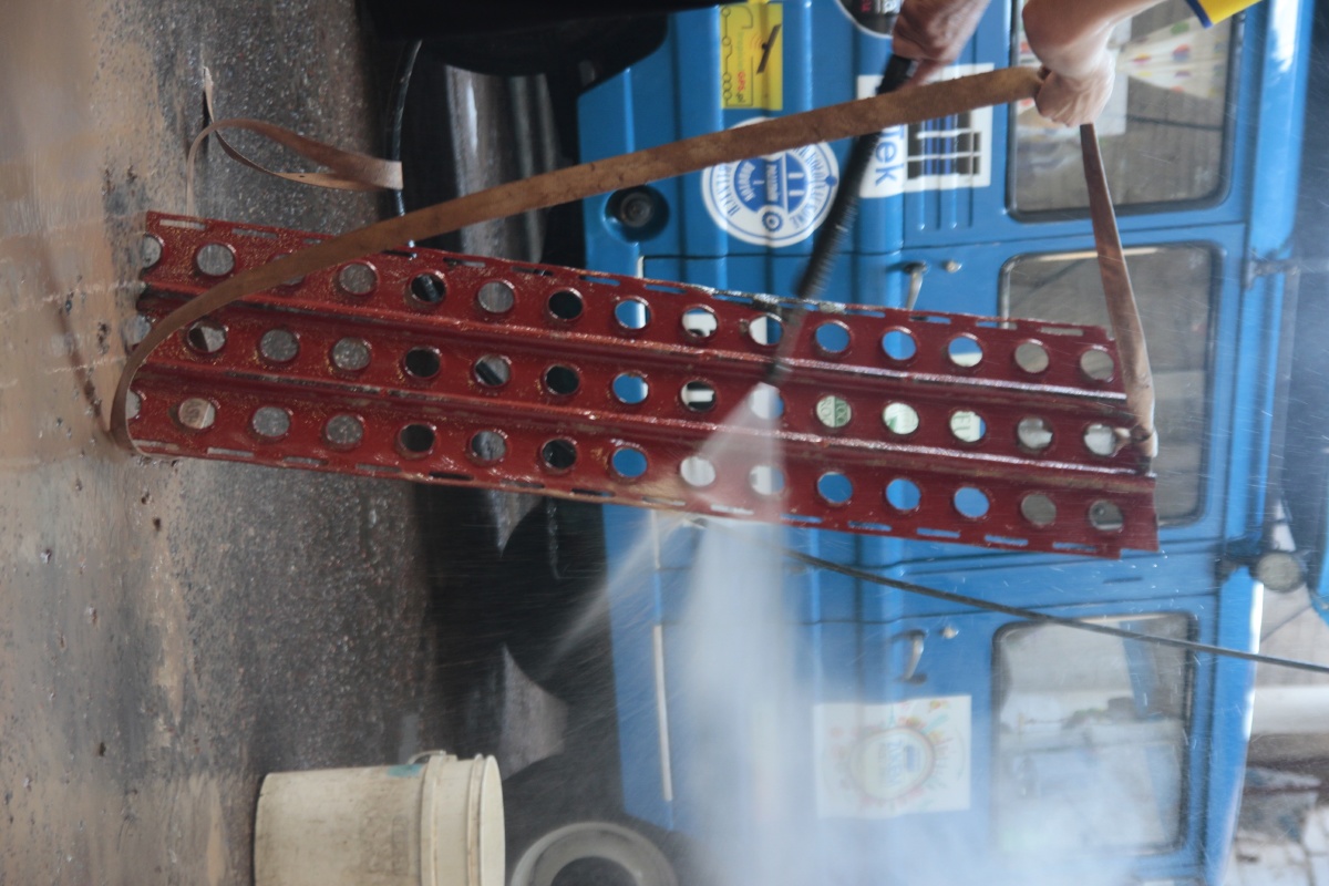

Komentarz: Mycie Żuka i trapów po błotnistych przygodach.
resized__MG_8391.jpg [ 274.58 KiB | Przeglądany 6534 razy ]
