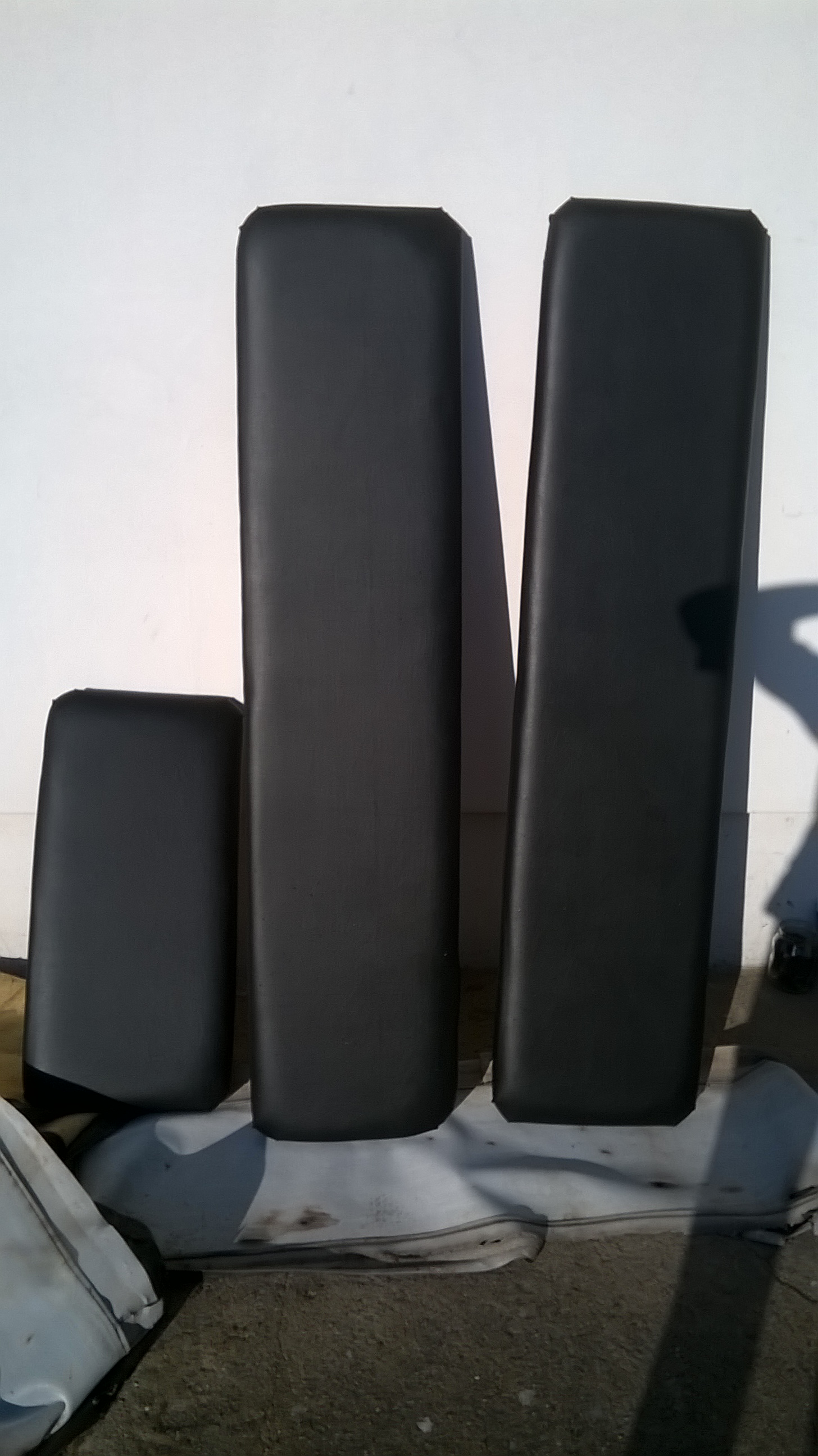

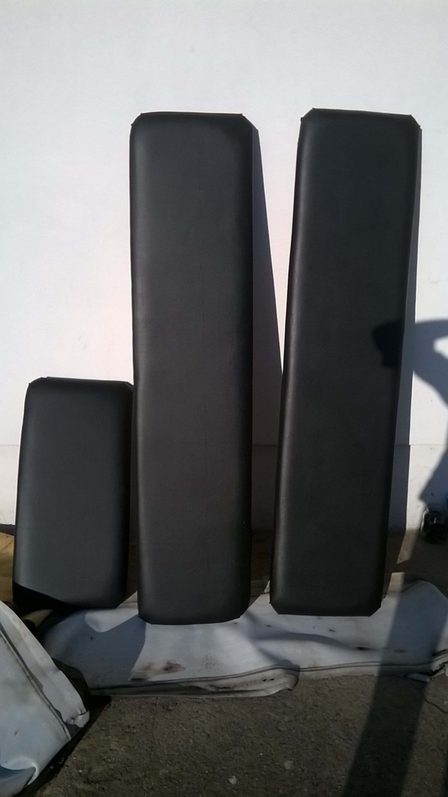

Z racji tego, że staram się zachować użytkowość mojego pojazdu.
Zostawiam ławki.
Ceny na rynku wtórnym są że tak powiem kolokwialnie z du..szy.
Zabrałem się za własne sprawy. Kupiłem 5mb (1,4mx5m) dermy identycznej do montowanej fabrycznie.
Koszt:80zł z przesyłką.
Pistolet od sąsiada, dobry wuj tapicer. Całość zamykam w pozytywnych 150zł Efekt powalający.
Polecam każemu. Jeśli ktoś ma takie ławki, mogę podjąć się zrobić na zamówienie.

Post: 25 kwietnia 2016, 09:37
Jak by Ci się chciało, to możesz podrzucić link, gdzie kupiłeś materiał, tak z ciekawości chociaż, bo cenowo widzę nie najgorzej.
Post: 25 kwietnia 2016, 11:02
Hurtownia materiałów tapicerskich | P.H. Adrian
twojskaj@gmail.com adres: ul. Dębowa 1, 44-190 Knurów
NR.Aukcji 6089574265 - wystarczy wklepać w wyszukiwarkę allegro ten numer, przekieruje nas do aukcji.
Dobry mięciutki materiał, wytrzymały. Polecam.
Polecam klej Patex,aby podkleić gąbkę.
Bardzo dobry efekt, dam fotę jak zamontuję.
Post: 25 kwietnia 2016, 18:51
jak z Knurowa- to pewno skóra z knura;)
ale efekt powalający.
Post: 25 kwietnia 2016, 20:00
"Ekoskóra" ma to do siebie, że w sumie nie jest droga i można sobie zmieniać kiedy się chce.Gradacje też są różnorakie i można naprawdę fajne efekty uzyskać.A jak ktoś ma dużo "papierków z podobiznami martwych królów" to i może w prawdziwej skórze zrobić, a jak :mrgreen:
Post: 25 kwietnia 2016, 20:14
Czysto i schludnie. Tanio. :D
Problem w tym, że taka "skórka z ogórka" jest podatna na wypalenia papierosem.
Łatwo się obrabia.
