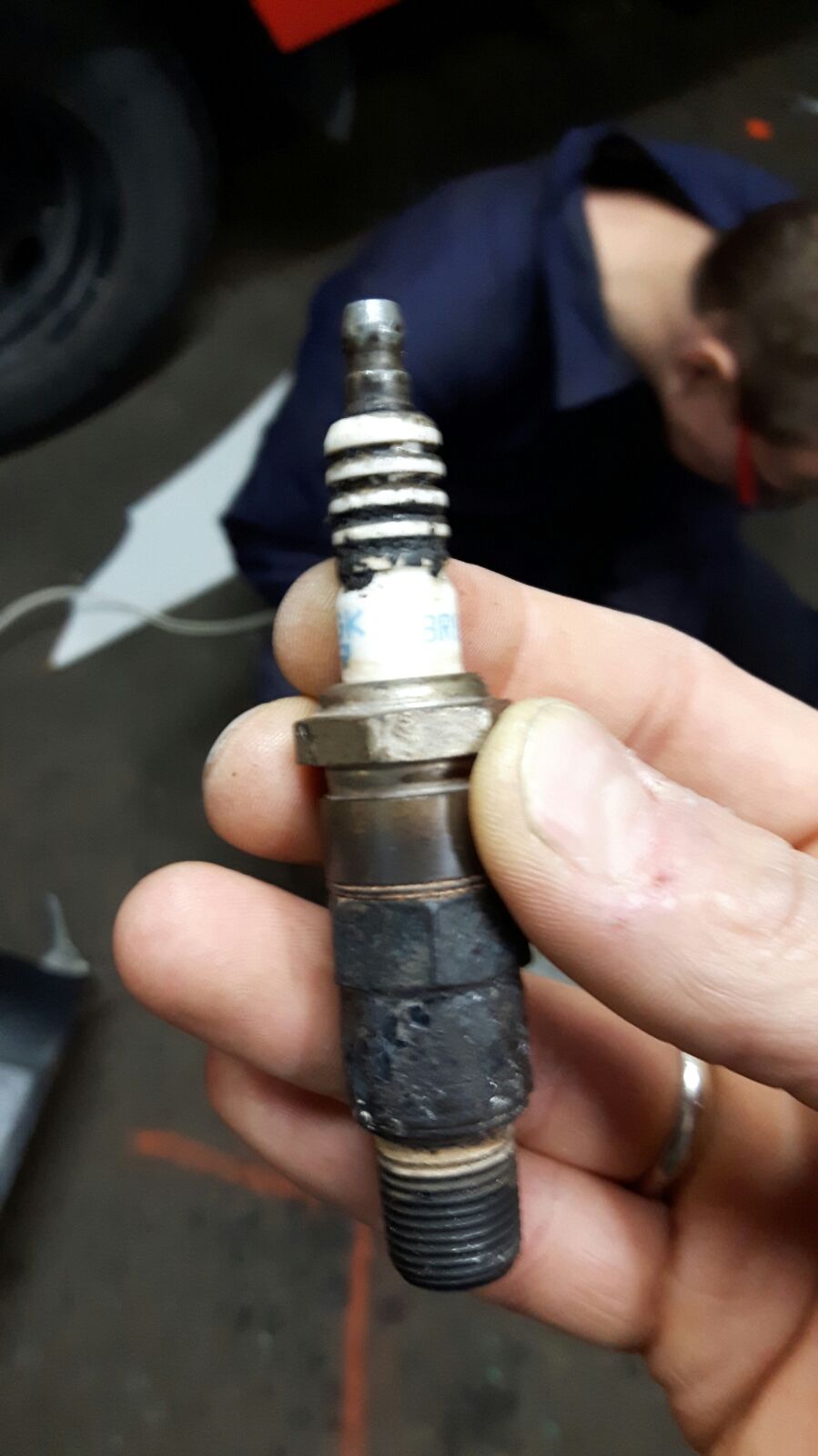

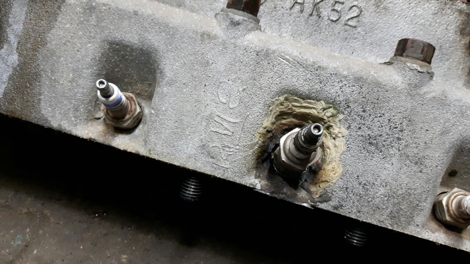

Żuk ma nowy domek :) Więc, skoro nie trzeba kręcić śrub na parkingu pod blokiem zabraliśmy się za najważniejsze rzeczy, które obiecywaliśmy sobie zrobić "zaraz po powrocie" :)
IMG-20170105-WA0009.jpg [ 255.39 KiB | Przeglądany 8813 razy ]
20170105_102011.jpg [ 3.25 MiB | Przeglądany 8813 razy ]
20170105_101945.jpg [ 3.01 MiB | Przeglądany 8813 razy ]
Na pierwszy ogień - urwany gwint świecy. Żeby było dobrze i pewnie zrobione, zdemontowaliśmy głowicę i w przyszłym tygodniu pojedzie do znajomego specjalisty.
Resztki poxipolu i patent z Brazylii - tulejka, która miała stożkowy gwint o większej średnicy i pozwalała na doraźną naprawę problemu, gdy poxipol już nie chciał trzymać ;)

Palił wam Żuczek w cylindrze z tak spreparowaną świecą? Czy pracował na 3 gary?

Palił na 4, bez problemu. :) Tylko z czasem tulejka się nagrzewała, świeca również i nadtapiało wątpliwej jakości przewód zapłonowy...
