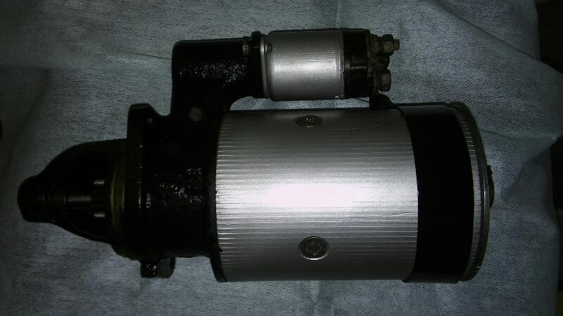

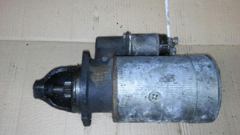

Done!
Jeżeli chcecie tutorial to robiłem foty przy każdej czynności, pytanie jak to przygotować?

Done, srone!
Co nam po zdjęciu nowego rozruchnika zestawionym ze zdjęciem starego?
Hę? ;)

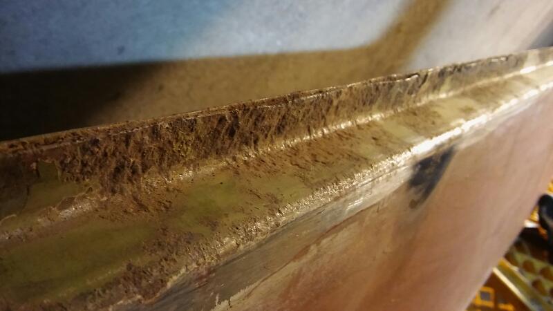

Panowie... no i co z tym zrobić?

Jeśli chcesz mieć święty spokój to wyciąć zarazę i wstawić nowy element.
