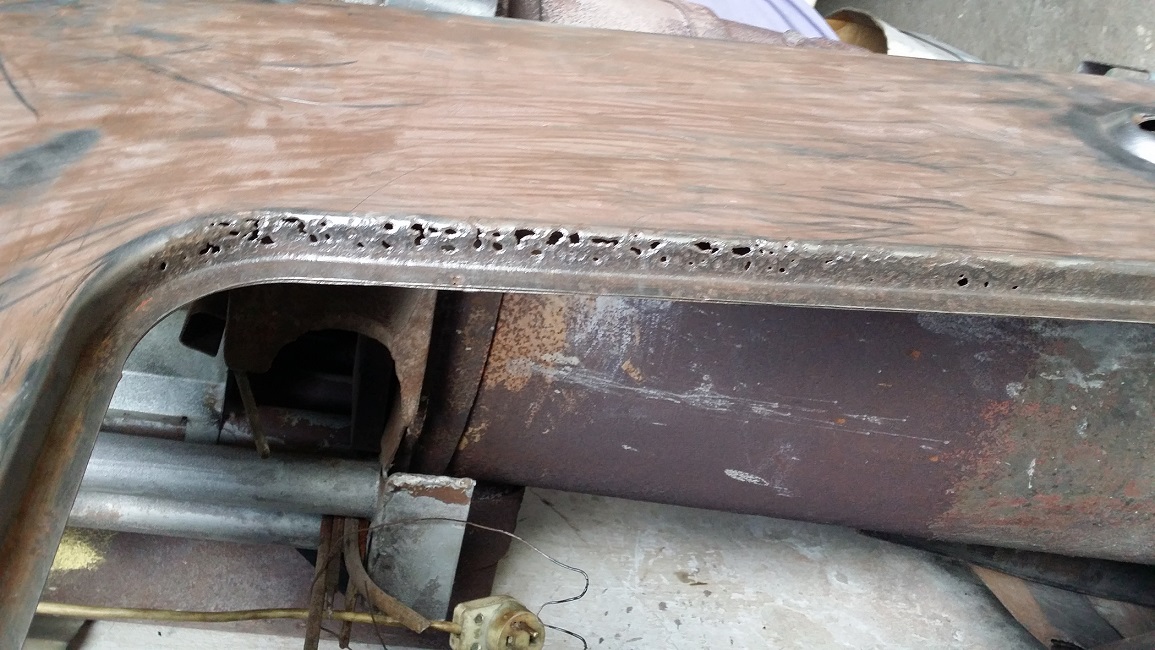

u mnie nie jest tak źle. Po wyczyszczeniu stwierdziłem, że wstawię w dwa miejsca kątowniki z blachy po wycięciu tego co najgorsze. Resztę porządnie wyczyściłem, ale chciałbym dać coś antykorozyjnego w miejscach gdzie są wżery. Czytam i szukam i już zgłupiałem - znalazłem cztery produkty: brunox, app, cortanin i ikorol - co wybrać? A może potraktować całość reaktywnym?

Ja używam przed epoksydem ta gdzie nie dam rady wyczyścić Cortanin. Ale ostatnio natrafiłem na taki test:
http://jaktozrobilemwgarazu.pl/brunox-e ... tecznosci/
I powiem szczerze, że następnym razem kupię app, głównie z powodu jego funkcjonalności (czas schnięcia).
Reaktywny możesz dać pod podkład akrylowy (zamiast samego epoksydu) - nie licz jednak na to, że wytrawi rdzę której nie uda się doczyścić. Z doświadczenia widzę, że prędzej rdza przejdzie przez reaktywny + akryl, niż przez epoksyd.

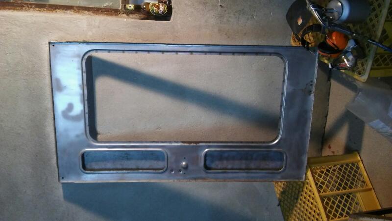

Godzinę, 25kg piachu i jeden złoty napój później ;)
To teraz jeszcze trochę walki z rudzielcem i wycinam to co przegniło całkiem.

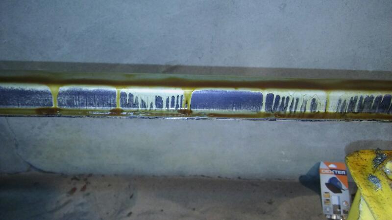

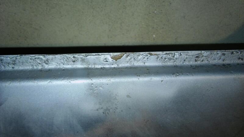

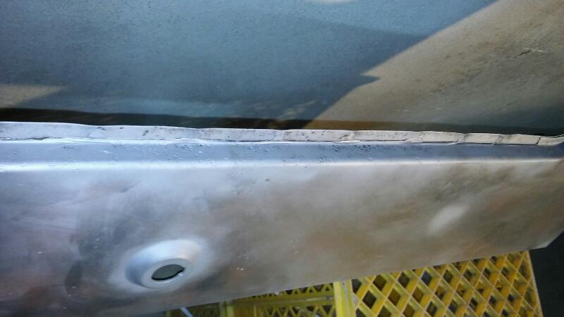

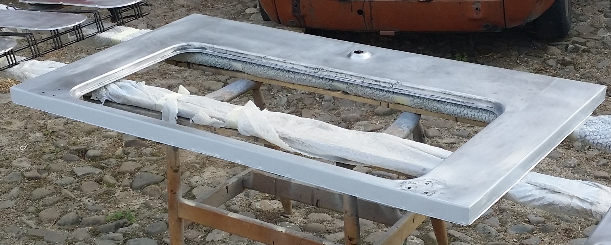

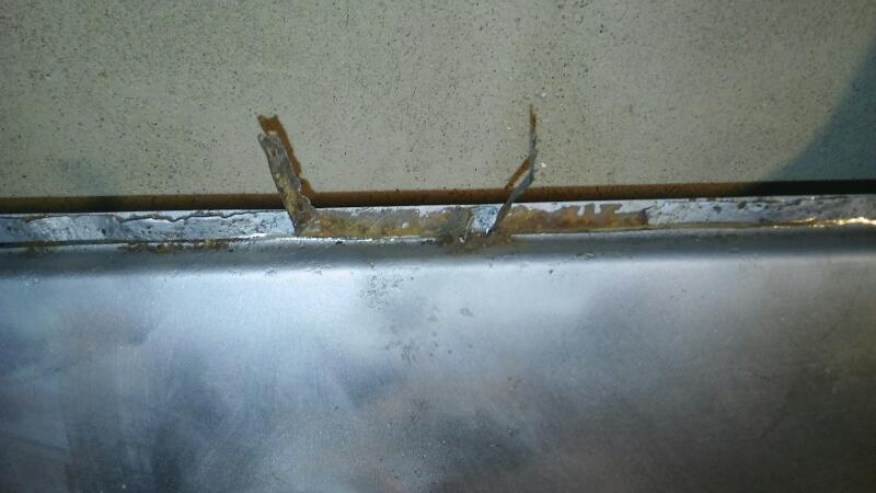

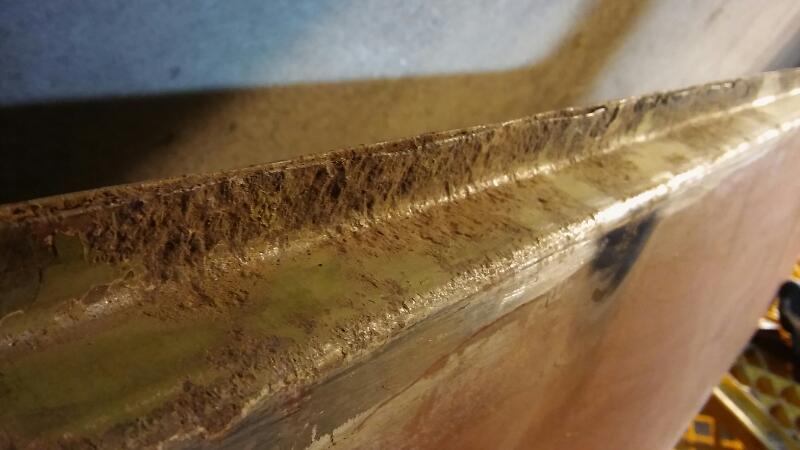

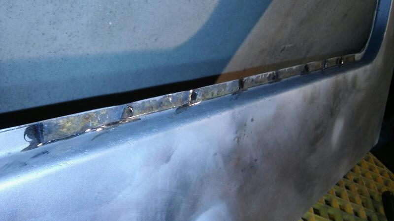

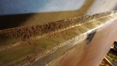

Fotorelacja w ekspresowym skrócie z dzisiejszego dnia. To fioletowe na końcu to cortanin w akcji.

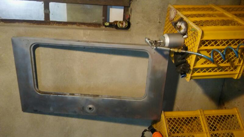

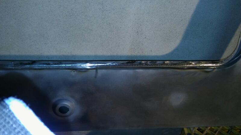

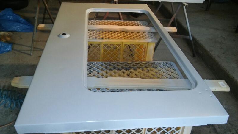

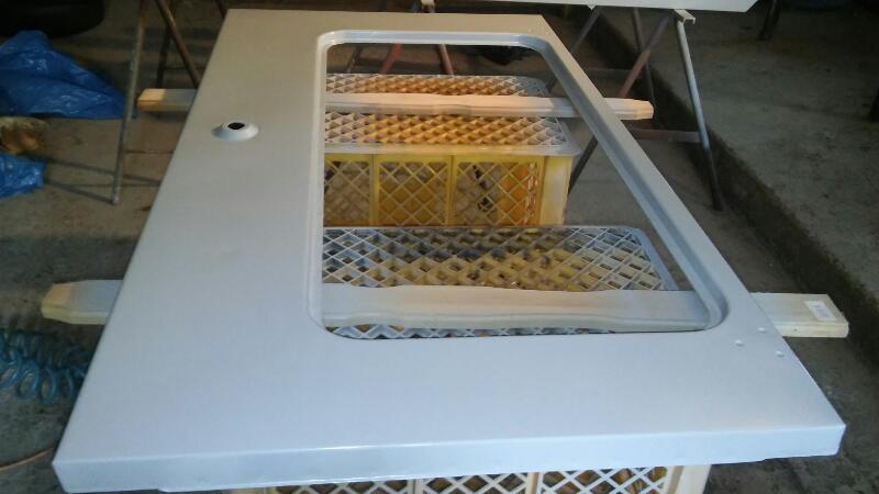

Post: 06 marca 2016, 13:19
Epoksyd położony, chyba nie będzie źle :). Cortanin eksperymentalnie zmyłem wcześniej - pięknie poradził sobie z wszystkimi zakamarkami.
