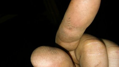

No i żuk mnie pokonał, przynajmniej na dzisiaj - odkręcałem drzwi, wszystko bez problemu kluczem udarowym z solidnym bitem i... i jedna śruba za nic nie chce się ruszyć. Nie pomogły modlitwy, młoty i spawanie więc jutro ją chyba rozwiercę. + 10 do doświadczenia ;)
Ps. Podnoszenie gołymi paluchami świerzo urwanej po spawaniu śruby nie jest bezbolesne ;)

Jakim sposobem spawanie nie pomogło? Trzeba było nakrętkę naspawać na śrubę i to odkręcać kluczami nasadowymi...
 Tytuł: Re: Zielony
Post: 06 marca 2016, 18:34
A no nie pomogło - tym sposobem odkręciłem dwie inne uparte....

kubamytab pisze:
A widzisz, jakbyś odkręcał kluczem a nie palicami to byłoby łatwiej ;)

Mocny przetop, aż do czerwoności, klucz nasadowy i idzie jak marzenie :P

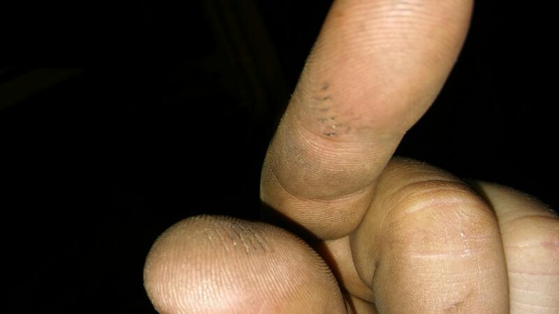

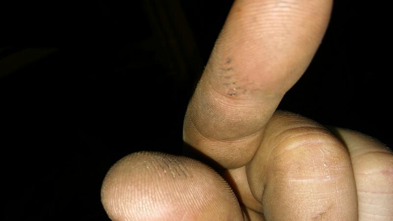

To chyba jednak trzeba będzie leczyć...
rps20160313_195109.jpg [ 52.12 KiB | Przeglądany 5859 razy ]

Części, części, części ;)

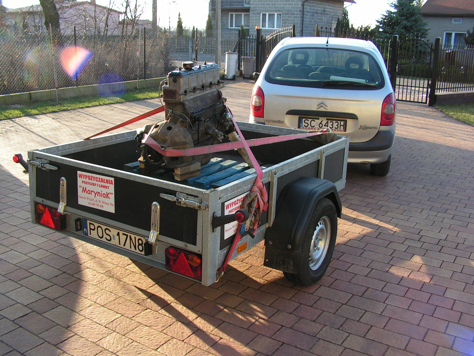

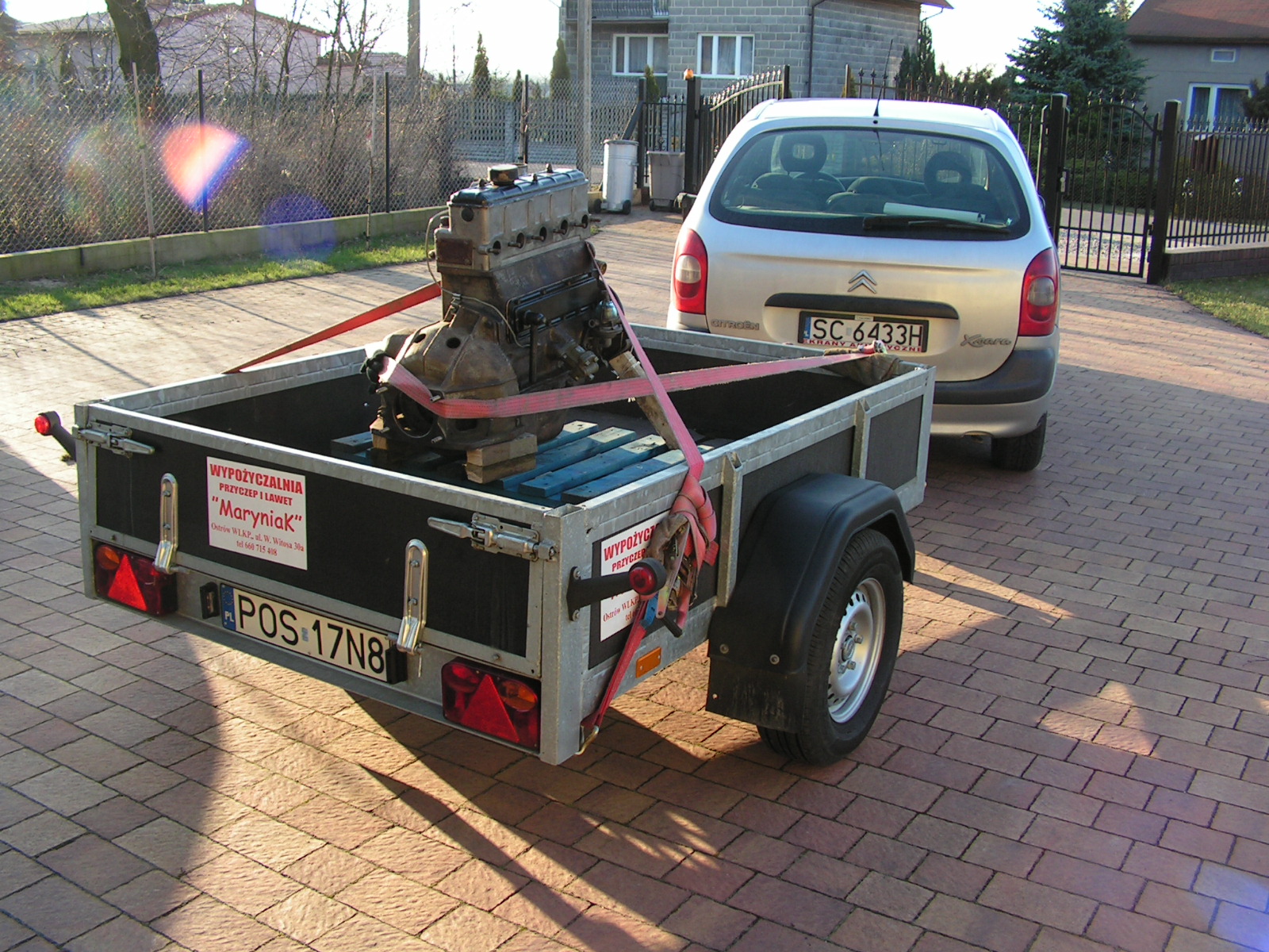

PICT0040.JPG [ 699.15 KiB | Przeglądany 5824 razy ]

Jakie to pospolite - silnik na lawecie, laweta na przyczepie, silnik spięty pasami. Zero fantazji. U mnie ostatnio byli chłopaki z forum (przy okazji ich pozdrawiam) - silnik wrzucili do bagażnika audicy, podparli oponą świeżo wygrzebaną spod śniegu i pojechali w siną dal (czytaj na śląsk) :)
 Tytuł: Re: Zielony
Post: 14 marca 2016, 18:44
Paaaanie, ale temu silniku należy się szacunek. Ten silniku jest NOWY :D choć nie wygląda. Silników do remontu / rozbiórki w życiu nie woziłem w ten pospolity sposób :mrgreen:
