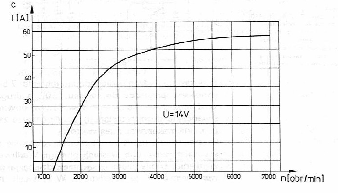

Ja bym nie kombinował z kołami na wieloklin. Dopasować do nowego altka koło od Żukowego. Przydałby Ci się alternator, który daje 100 A, zamiast 55 i do tego akumulator 120 Ah zamiast 60 Ah i masz prądu dostatek :) Poniżej masz charakterystykę prądową alternatora Żukowego.
Alternator.jpg [ 66.05 KiB | Przeglądany 6818 razy ]

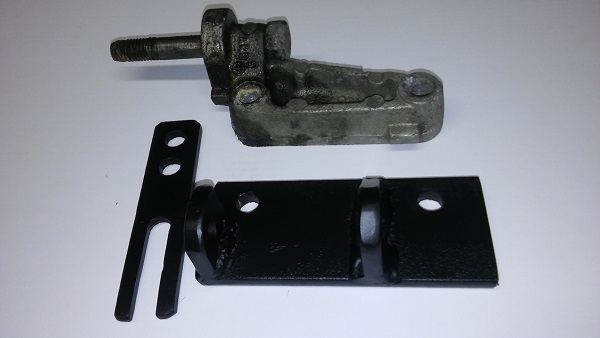

Skromna relacja z ostatnich prac. Na warsztacie jeszcze chłodnica - skusiłem się i wymieniam na szerszą - ma gniazdo na włącznik wentylatora. Wentylator też już zakupiony i mam nadzieję do niedzieli poskładać wszystko do kupy i zrobić próbę w warunkach bojowych :).
Komentarz: Przymiarka mocowania do alternatora. Koło pasowe z dotoczonym otworem pod grubszy wałek boscha. Oczywiście dałem ciała i nie wziąłem pod uwagę, że bosch ma mocowanie napinacza na górze, więc dzisiaj podejście numer dwa - uszy mocowania w dół + kombinacje z napinaczem. Chyba dam wyższą płytę pod uszy i uchwyt napinacza przyłapię do niej. Pasek będzie potrzebny sporo dłuższy.

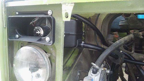

Komentarz: Plastiki po ogarnięciu, nagrzewnice wyczyszczone, nowy silniczek wentylatora. Ma ktoś pomysł czym zastąpić gumowy łącznik między kierownicą powietrza i airboxem?
nagrzewnica.jpg [ 75.91 KiB | Przeglądany 6754 razy ]

Tutaj jest problem, też nie wiem czym to zastąpić. Grzeje średnio, wolałbym by powietrze ciągnął przez cienki filtr węgla aktywnego z komory silnika. Byłoby cieplej ;)

Dla tego wywaliłem sztywne śmigło i będzie tylko elektryk i chłodnica o większej mocy. O filterku też myślałem.. ale przy obecnych przewiewach chyba sobie daruje takie kombinacje ;)

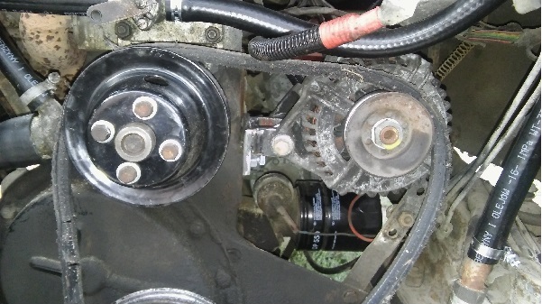

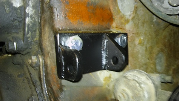

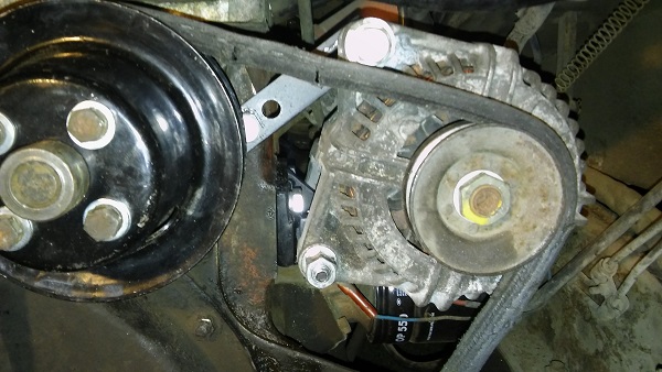

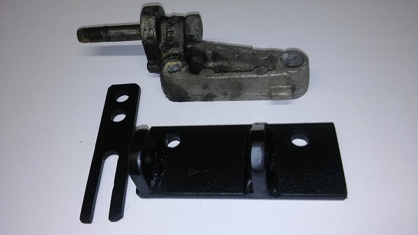

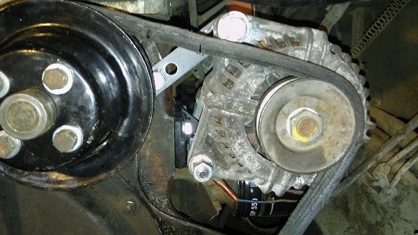

Post: 14 września 2015, 07:24
Foto relacja z montażu alternatora bosch 120. Wcześniejsza wersja wymagała montażu dłuższego paska i był spory problem z mocowaniem napinacza. W tej wersji oś uchwytu poszła bliżej o 1,5cm do silnika, oraz tak nisko jak się tylko dało. Do mocowania napinacza użyłem wolnego otworu gwintowanego w bloku. Przy pomiarze nie wziąłem pod uwagę, że przy odchylaniu od pionu zmniejszy się prześwit między obudową alternatora i czujnikiem ciśnienia oleju. Ponieważ Pasek o oryginalnej długości pasuje teraz idealnie i altek stoi bardzo sztywno, zostawiłem jak jest i podszlifowałem jego obudowę, co problem rozwiązało, ale gdyby ktoś rzeźbił podobny patent, proponuję dać oś 0,5 cm wyżej niż u mnie i zamienić śruby do mocowania uchwytu do bloku na takie z łbem stożkowym.
Komentarz: Alternator na miejscu z napinaczem
20150911_221333.jpg [ 96.53 KiB | Przeglądany 6714 razy ]
Komentarz: Przykręcone w miejsce oryginalnego
20150911_201957.jpg [ 80.82 KiB | Przeglądany 6714 razy ]
Komentarz: Mocowanie
20150911_201211.jpg [ 44.44 KiB | Przeglądany 6714 razy ]
