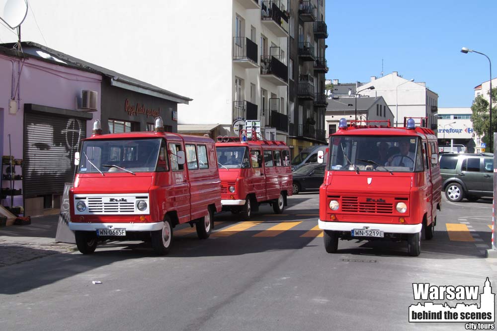

Na zachętę foto pozostałej rodzinki.
IMG_1818.jpg [ 88.02 KiB | Przeglądany 16271 razy ]
Wszystkie po straży, z białą mordką A07 1980 ławeczkowy brygadówka spod Wałbrzycha, po prawej A15 1986 (tak jest w dowodzie) - brygadówka strażacka z Chodzieży (z tapicerką, ławkami i oryginalnie przeszklony tak jak 07) przebudowany na fotele i 9 os, z tyłu oryginalnie goły strażak 1984 (buda z końca lat 90-tych) z Janowa Lubelskiego z pelną zabudową na 9 os i wyciętymi szybami.

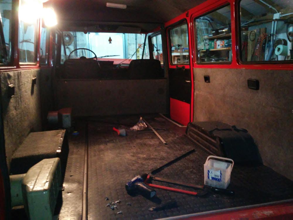

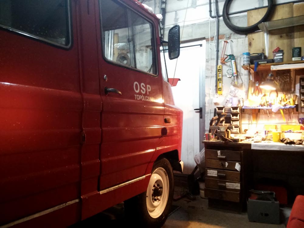

przy Żuku od miesiąca trwają prace, wrócił od mechanika a ja teraz wykańczam resztę. Wymienione wszystkie przewody wodne, wszystkie hamulcowe, pompa hamulcowa, komplet sprzęgła, wszystkie płyny, wszystkie regulacje, kasowanie luzów, ogarnięcie elektryki. Nowe opony i felgi po regeneracji, nagrzewnica tył, wykładzina podłogowa i wiele wiele innych...
Trochę zapuszczony był. Dziś nim pojechałem w końcu dalej, jeszcze jest zastany skubaniec, musi się rozruszać..
Czy ktoś w Warszawie mógłby mi przełożyć przednią szybę, lub kogoś polecić?
