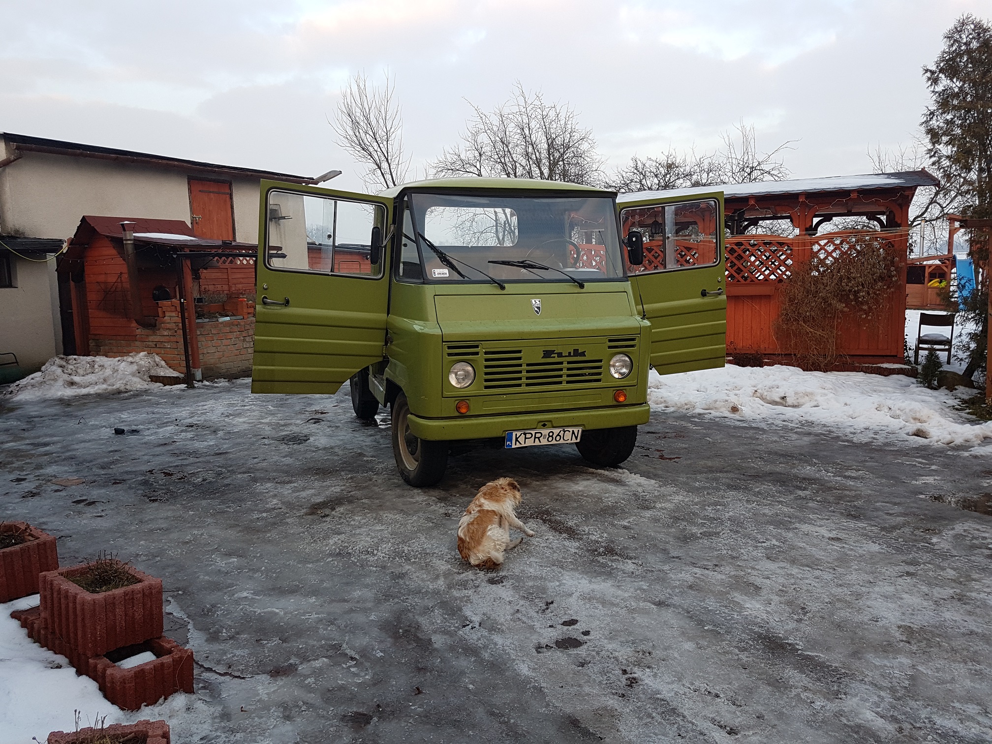

Wrzucam fotki żuczka,już go trochę dopieściłem,wszystko już mi tam ładnie działa, jak sie zrobi troche cieplej to chce wykonać czynności smarująco/konserwujące według instrukcji obsługi. Troche tego tam jest.

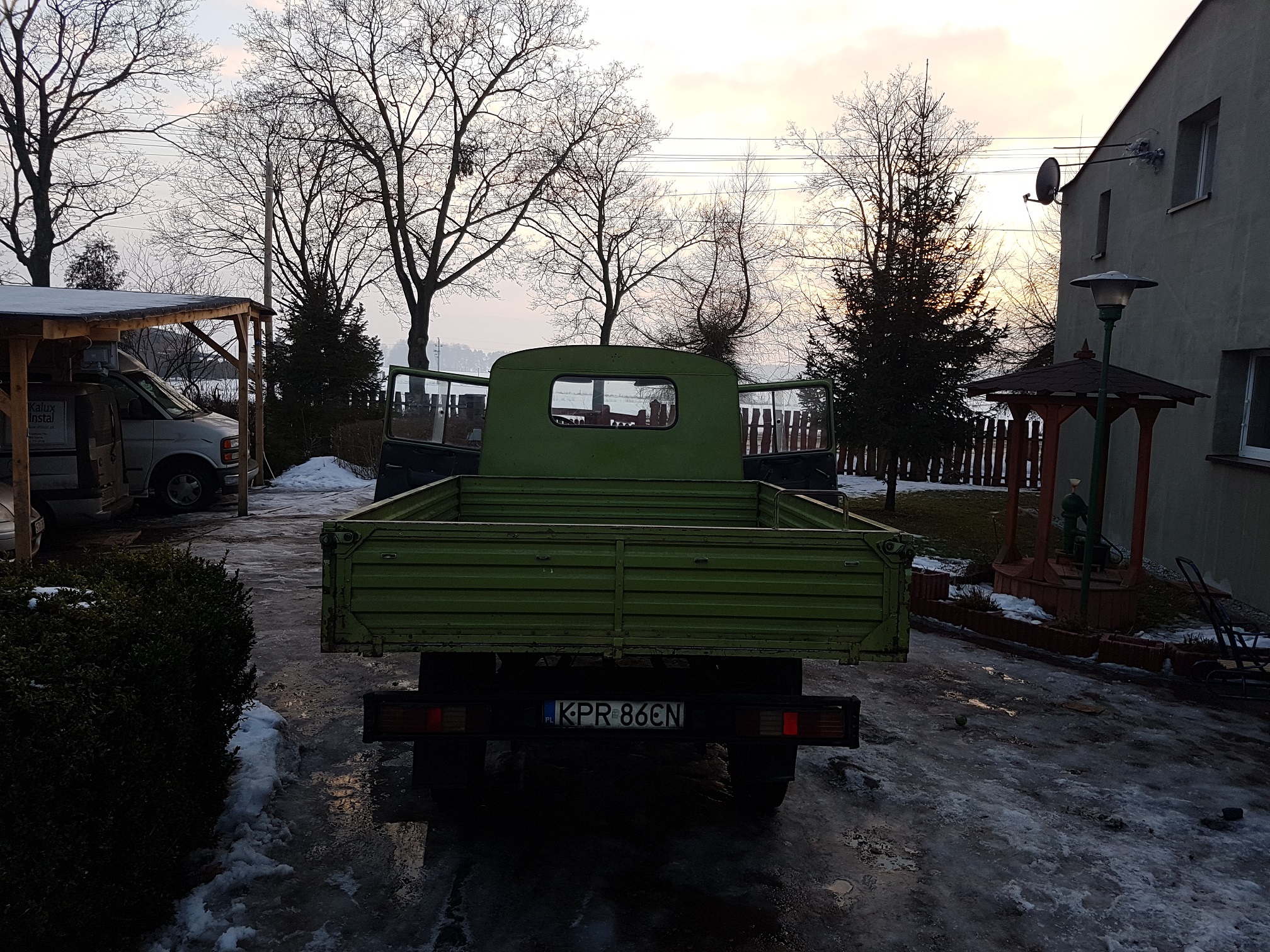

Ten żuk chyba przerobiony z blaszaka? bo tylna ściana grodziowa z płaskiej blachy.
Post: 05 lutego 2017, 21:03
Rejestracja: 27 stycznia 2017, 11:25
Posty: 31
Lokalizacja: Śląsk/Miedary
Pojazd: żuk a11 1997
Faktycznie ściana tylna jakby z blaszaka. Nie znam historii tego auta,zresztą w dowodzie mam wbite "składak" ;/.

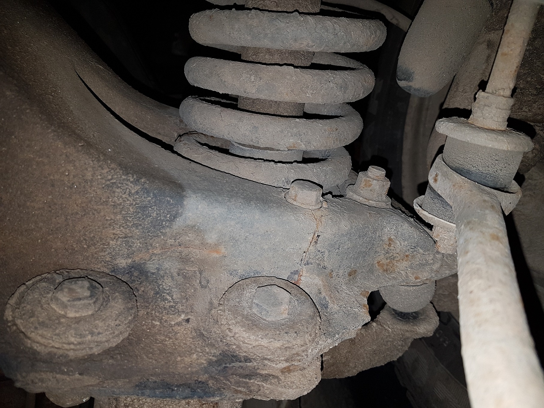

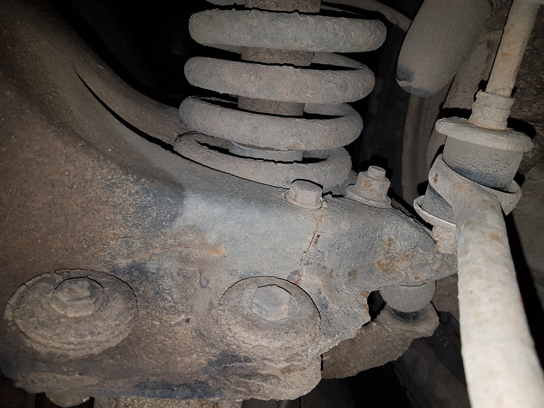

dzis korzystajac z upalnej pogody polezalem se pod żukiem i oto co zobaczylem.Brzydkie pękniecie belki.co z tym zrobic ?:(

Zdjecie ;p
20170206_194406.jpg [ 1009.1 KiB | Przeglądany 7544 razy ]
Post: 06 lutego 2017, 20:42
Wymienic belkę. Doraźnie można pospawać, ale belka nadaje się do wymiany raczej.

Belka przednia zamówiona jutro powinienem ją mieć.Szykuje sie gruby remont tego przedniego zawieszenia jak juz to bedzie wyciągnięte to warto tam powymieniać co sie da. Czy możecie polecić jakiś warsztat na śląsku który specjalizuje sie w tego typu samochodach ??.

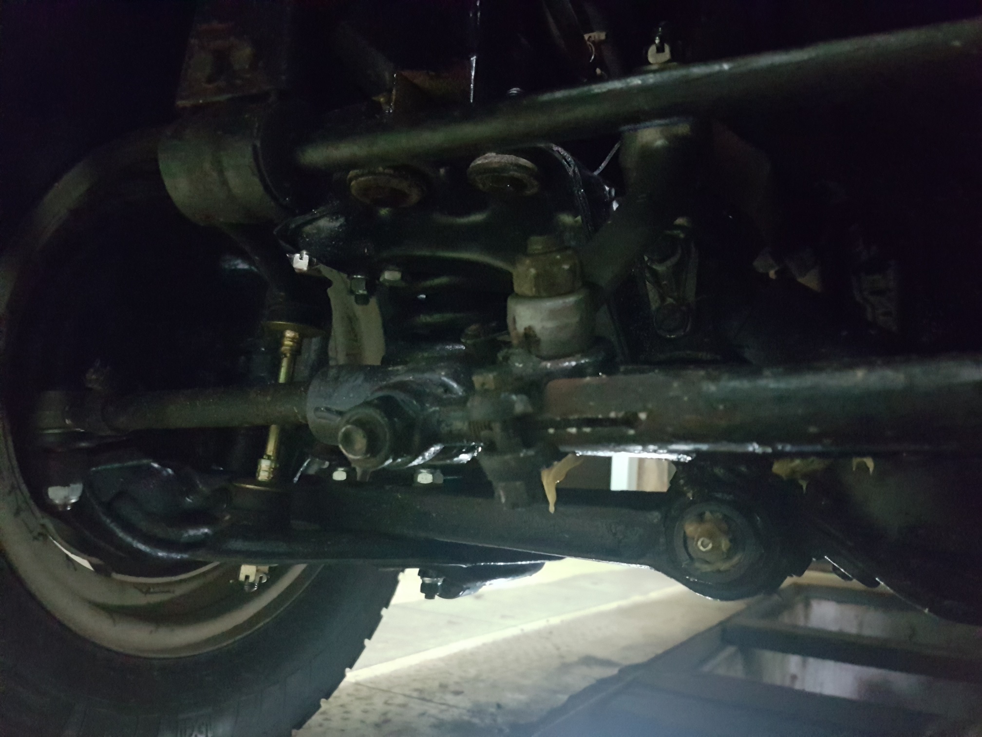

Chciałem poinformować że odebrałem żuka. Żuczek przeszedł gruntowny remont przedniego zawieszenia. Z wymianą belki przedniej , z wymiana wporników ,amortyztorów,mocowań , mimosrodów,.Pieknie to teraz wygląda a jeszcze lepiej sie prowadzi. Przed remontem przy predkosci 40 km h na naszej dziurawej drodze modliłem sie żeby cos nie odpadło . Teraz wszystko ładnie chodzi dodatkowo wymieniłem olej w skrzyni co znaczaco poprawilo zmiane biegów po dłuzszej jezdzie. Olej w moscie też został wymieniony.
