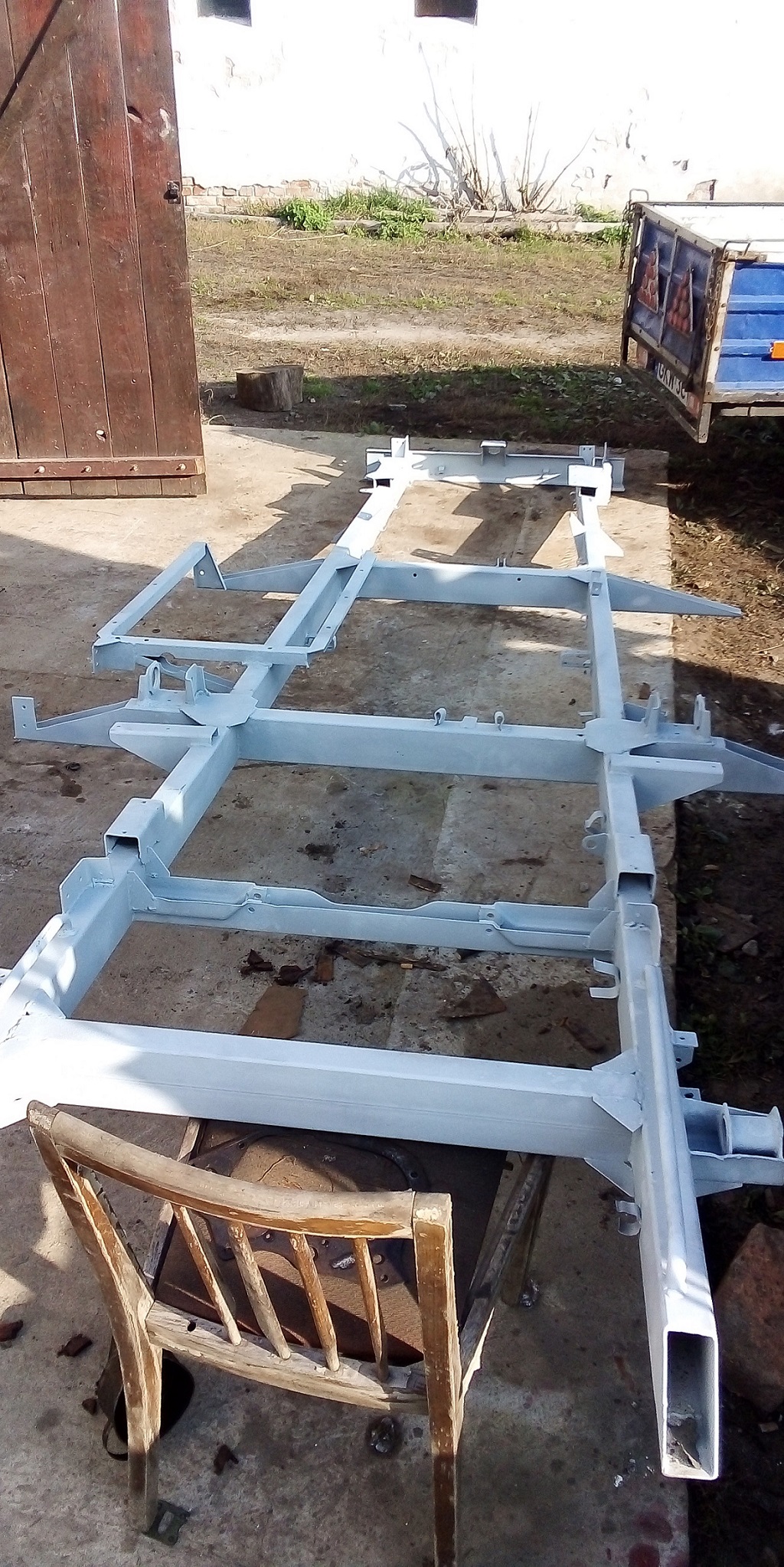

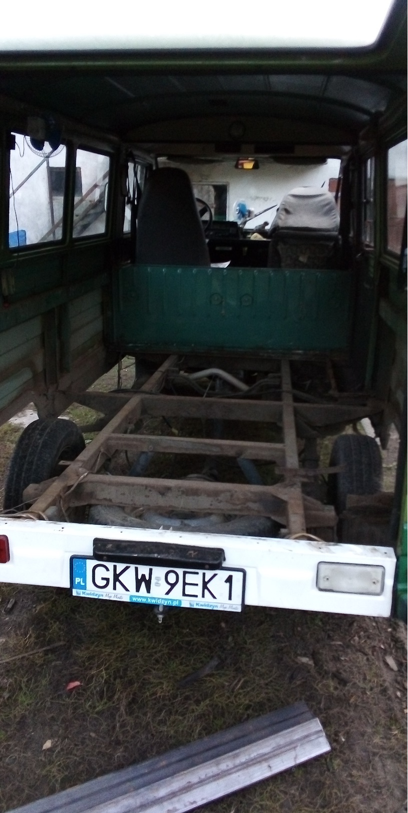

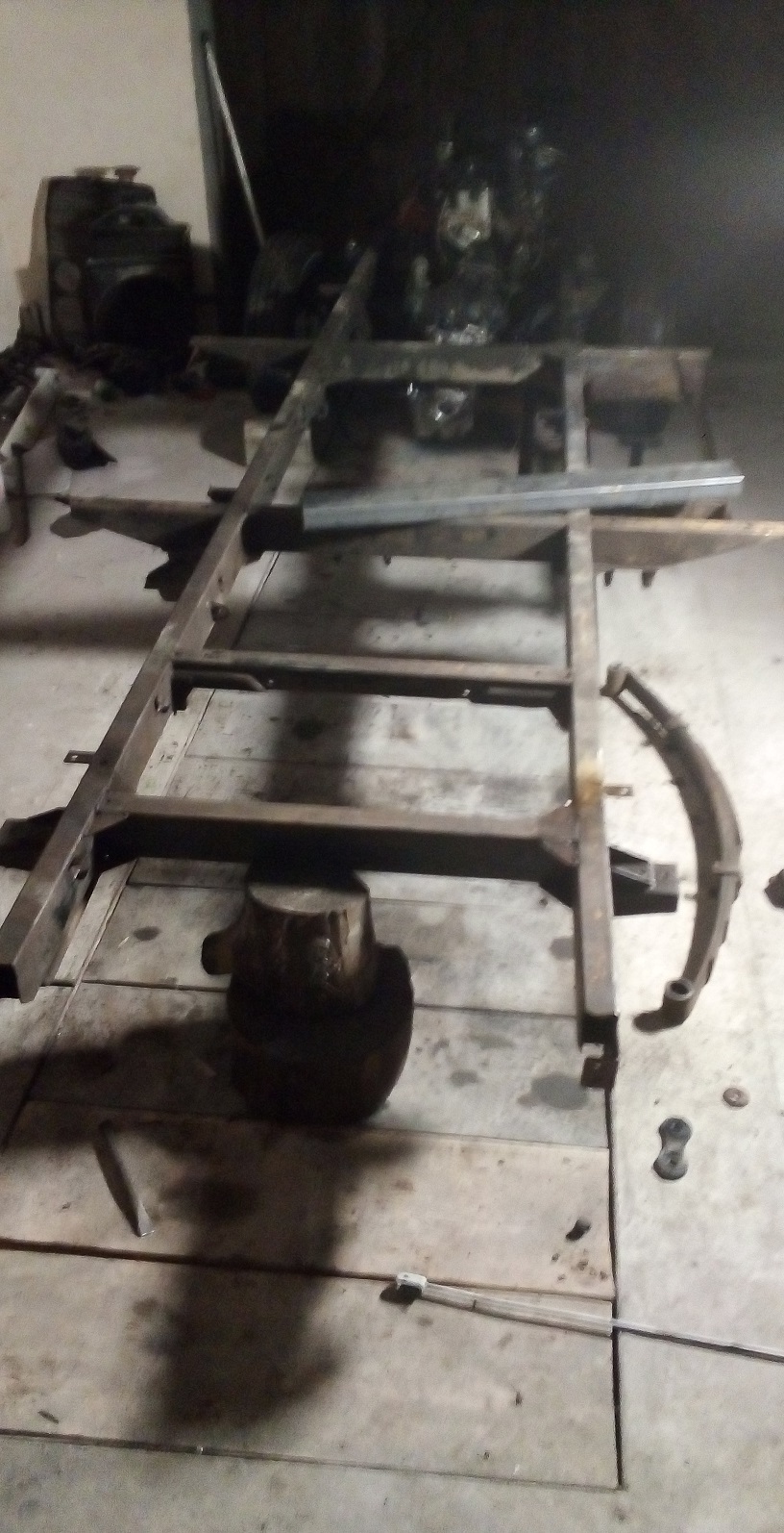

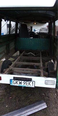

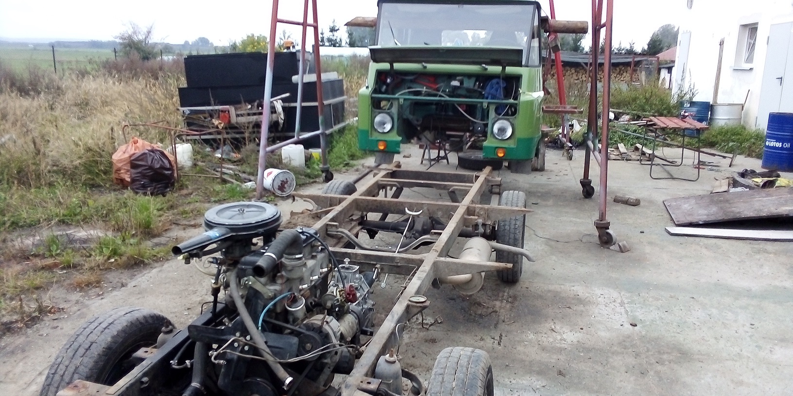

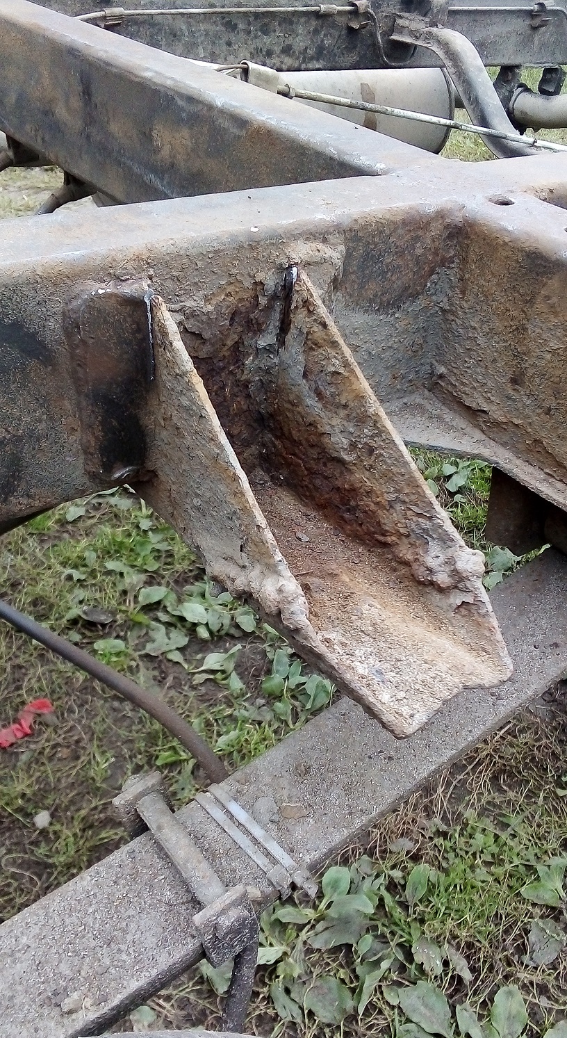

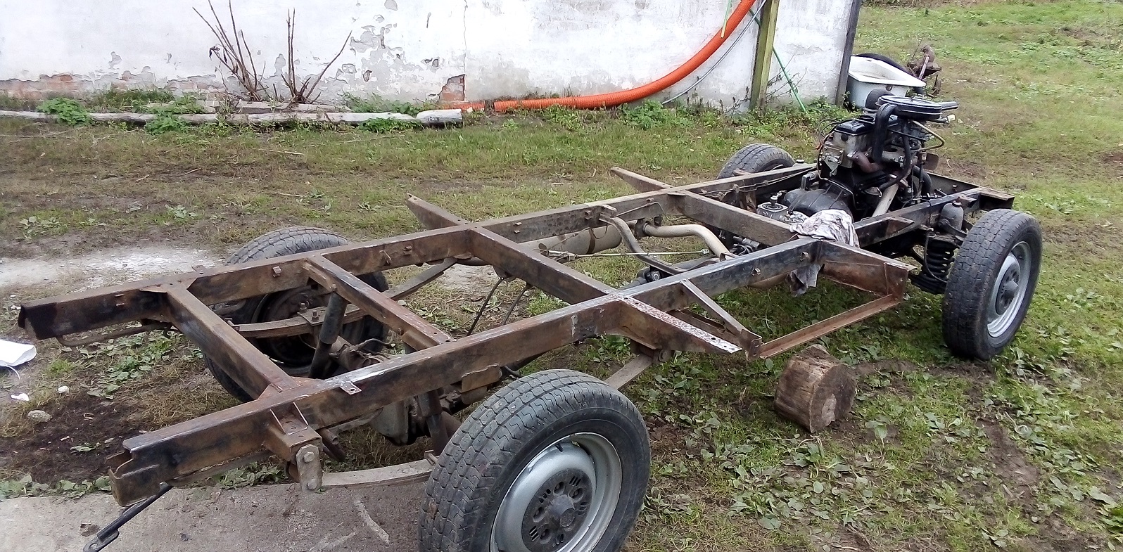

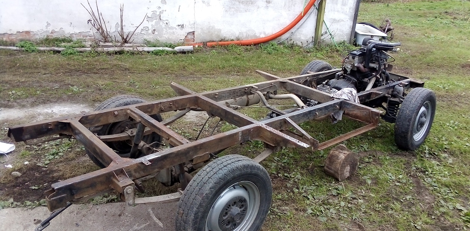

Tak więc prace rozpoczęte. Rama już naprawiona, dzisiaj jedzie do piaskowania. Było przy niej trochę roboty, więcej niż zakładałem. W sumie trzy dni pracy po 10-12 godzin. Na szczęście pomógł mi kolega, więc się udało dość szybko to ogarnąć. Teraz zabiorę się za silnik, będzie robiony dół... cdn

A że tak zapytam, po co wycinałeś pas przedni? Troszkę wyżej podnieść i by wyjechało. Rama wygląda nienajgorzej, widywałem gorsze. Ładne masz oponki z tyłu. Co to? Tłumik nowego typu, do wersji z katalizatorem. Masz kata? No i teraz, to byś miał skrzynię łatwiej przełożyć, nie? Ale próbę drogową, to już by ciężej było wykonać.
Post: 13 października 2019, 17:57
Posty: 46
Pojazd: żuk 1997
Pas przedni i tak do wymiany, bo był cały pognity na wylot od spodu. Nowy pas prawdopodobnie nie będę wspawywał tylko zrobię przykręcany. Opony to Matador letnie 195/75, jak dobrze pamiętam. Katalizator był, ale cały stary wydech był też nie za ciekawy, dość skorodowany i poobijany, więc wymieniłem ma nowy bez kata(nie mogłem znaleźć nowego wydechu na katalizator) A skrzynia już była przełożona wcześniej, przed zdjęciem ramy. Przetestowana i oblatana :) jak chcesz, możesz zobaczyć filmik https://www.youtube.com/watch?v=f631fuvFFOI

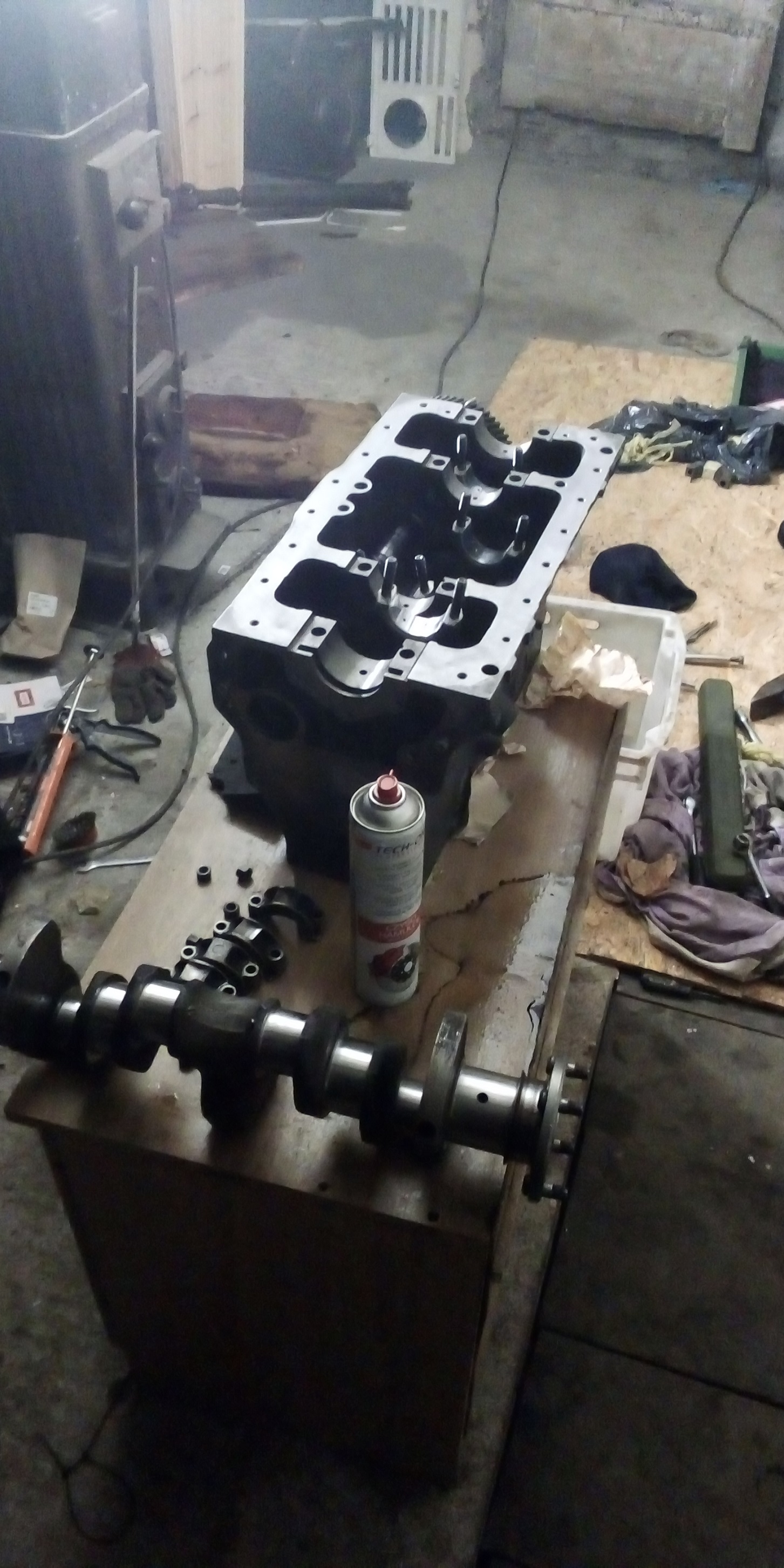

Zacznę może więc od tego, że ostatnie trzy tygodnie przed wyjazdem za granicę(15.11) były na prawdę hardcorowe. Po pierwsze miałem spore opóźnienie przy remoncie silnika, musiałem czekać dodatkowe dwa tygodnie, bo był problem z częściami(brak panewek wałka rozrządu i podczas szlifu cylindrów okazało się że jedna tuleja jest pęknięta) koniec końców udało się ogarnąć potrzebne części.

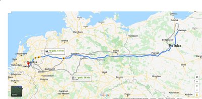

Po zrobieniu 500km stwierdziłem, że żuk nadaje się do trasy. Był co prawda strach, że coś się zepsuje po drodze, ale skoro ludzie na złombol gnają swoje graty to i czemu mój nie miał by dać rady? Spakowany i gotowy wyruszyłem w trasę. 1200km do pokonania, średnia prędkość 80-90km/h(na autostradach), spalanie 15l gazu/100km. Czas trasy? 20 godzin, w tym 3 przystanki na odpoczynek i serwis, ok 40 min aby żuczek się tak nie męczył + do tego zjazdy na tankowanie.

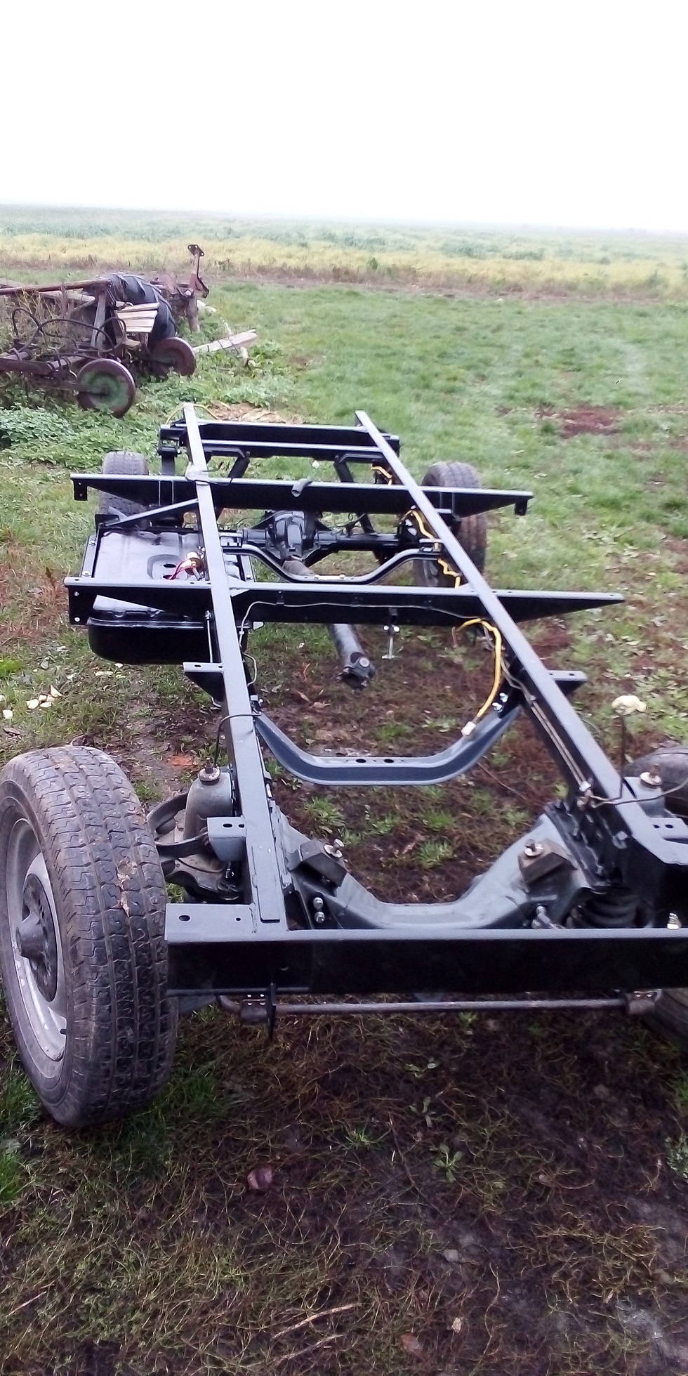

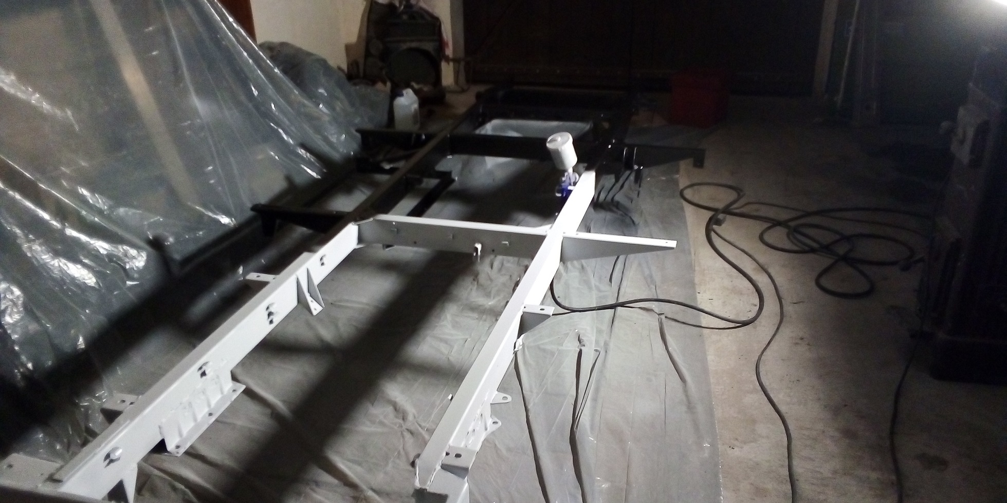

Komentarz: rama po wypiaskowaniu i ocynkowaniu natryskowym
IMG_20191016_104506m.jpg [ 963.96 KiB | Przeglądany 15861 razy ]

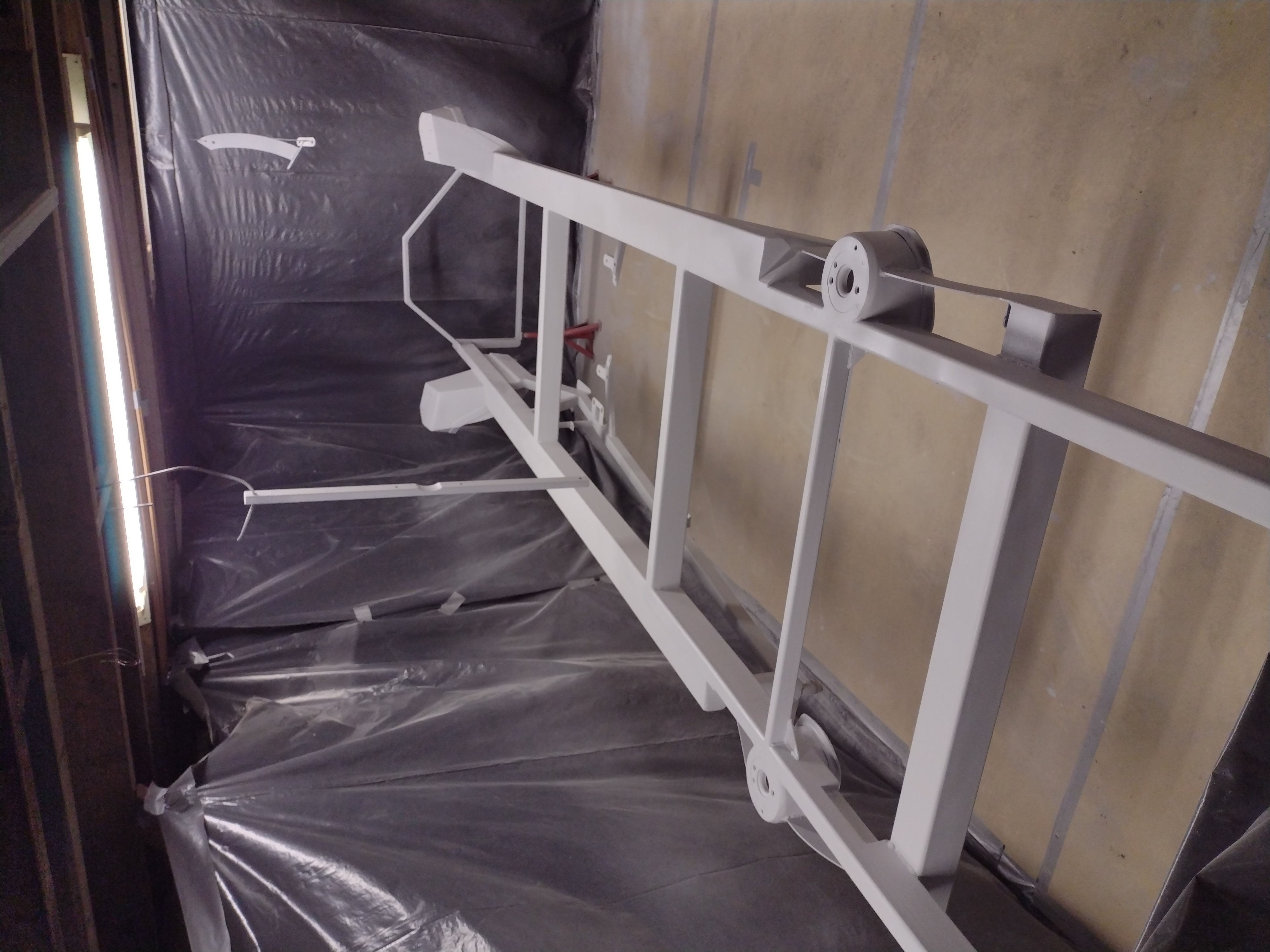

Komentarz: malowanie podkładem epoksydowym

Komentarz: rama już poskładana

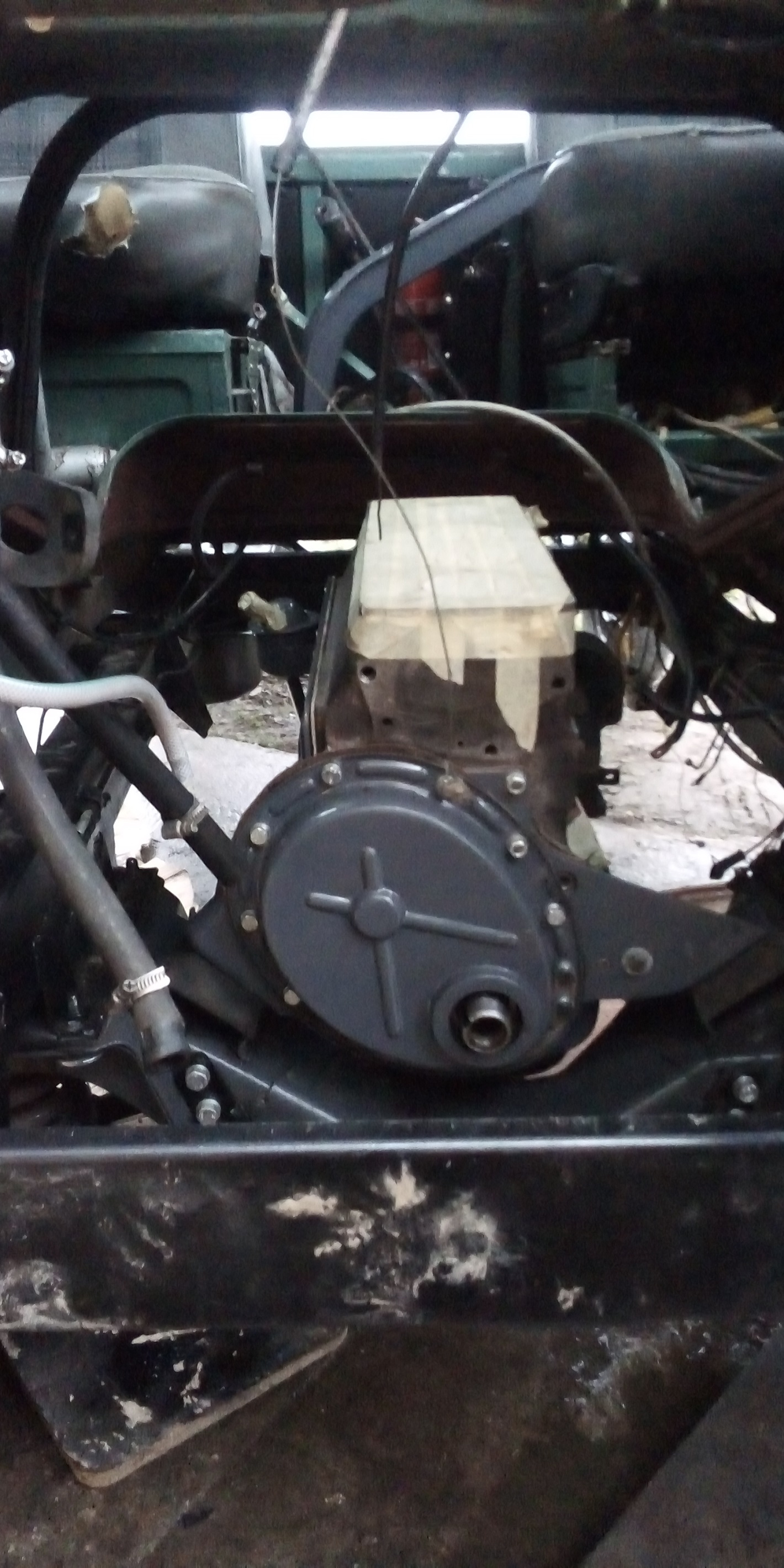

Komentarz: składanie długo wyczekiwanego silnika
IMG_20191105_182902m.jpg [ 975.98 KiB | Przeglądany 15861 razy ]
Komentarz: silnik musiałem wsunąć od spodu bo rama już była połączona z budą. Trochę było z tym zabawy, robota zdecydowanie na dwie, trzy osoby...
IMG_20191106_155008m.jpg [ 957.98 KiB | Przeglądany 15861 razy ]

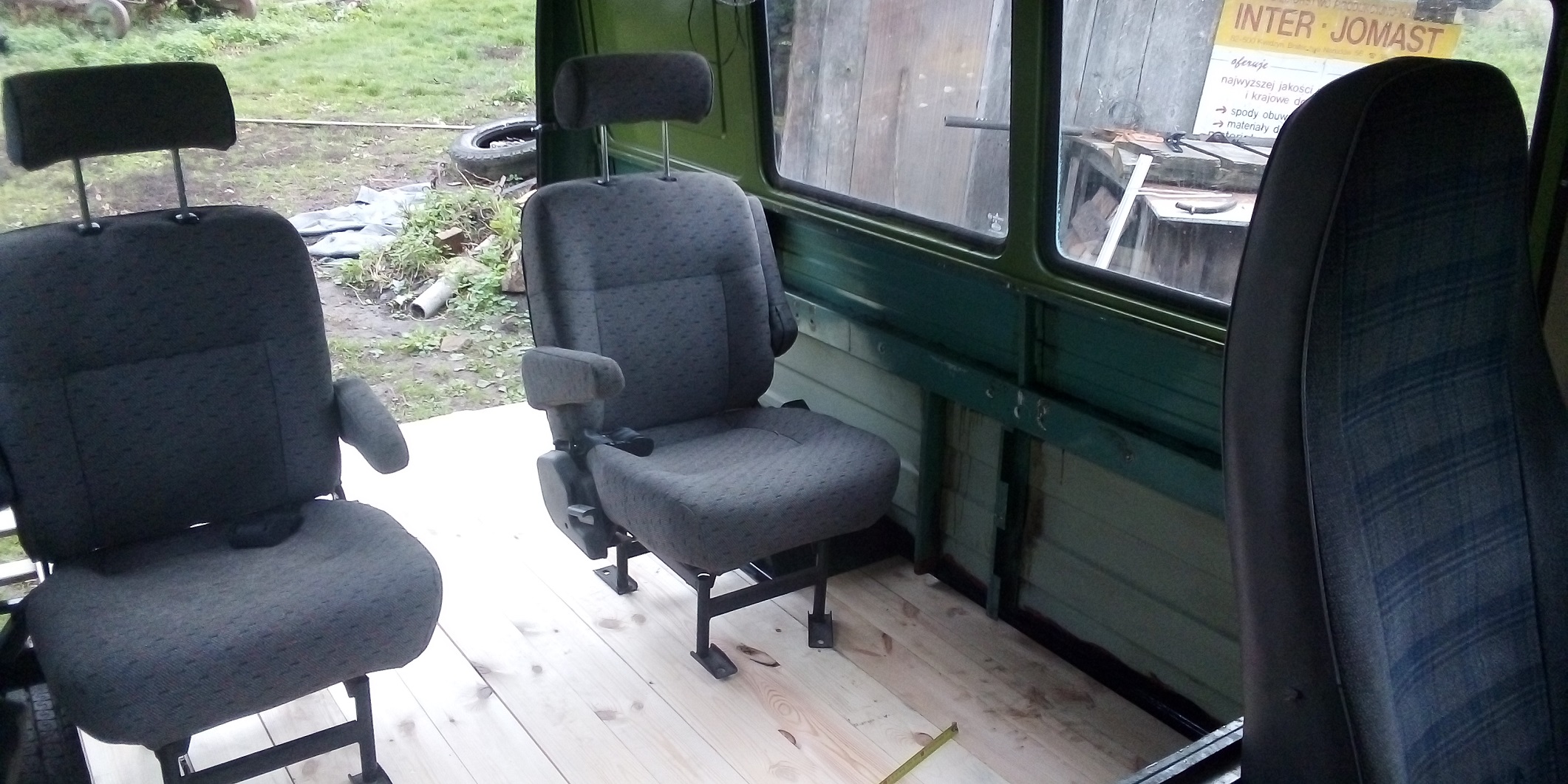

Komentarz: przymierzenie podłogi i foteli

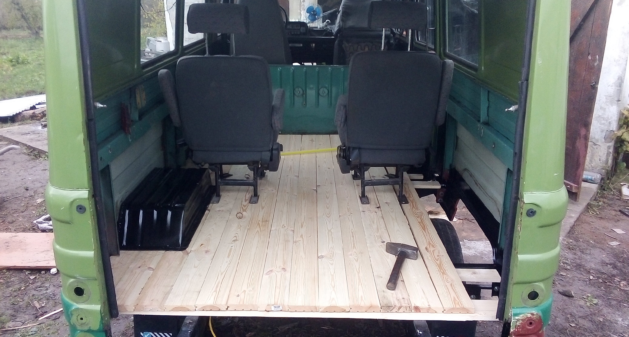

IMG_20191110_092333m.jpg [ 996.13 KiB | Przeglądany 15861 razy ]

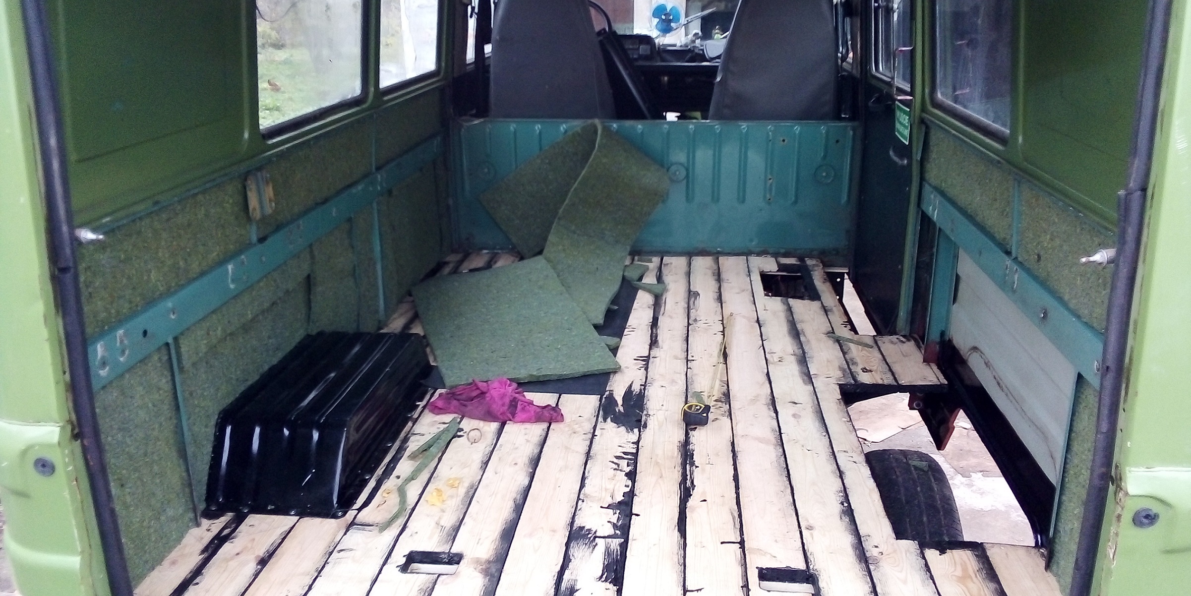

Komentarz: zabezpieczanie desek od spodu i montaż
IMG_20191111_121302m.jpg [ 1.03 MiB | Przeglądany 15861 razy ]

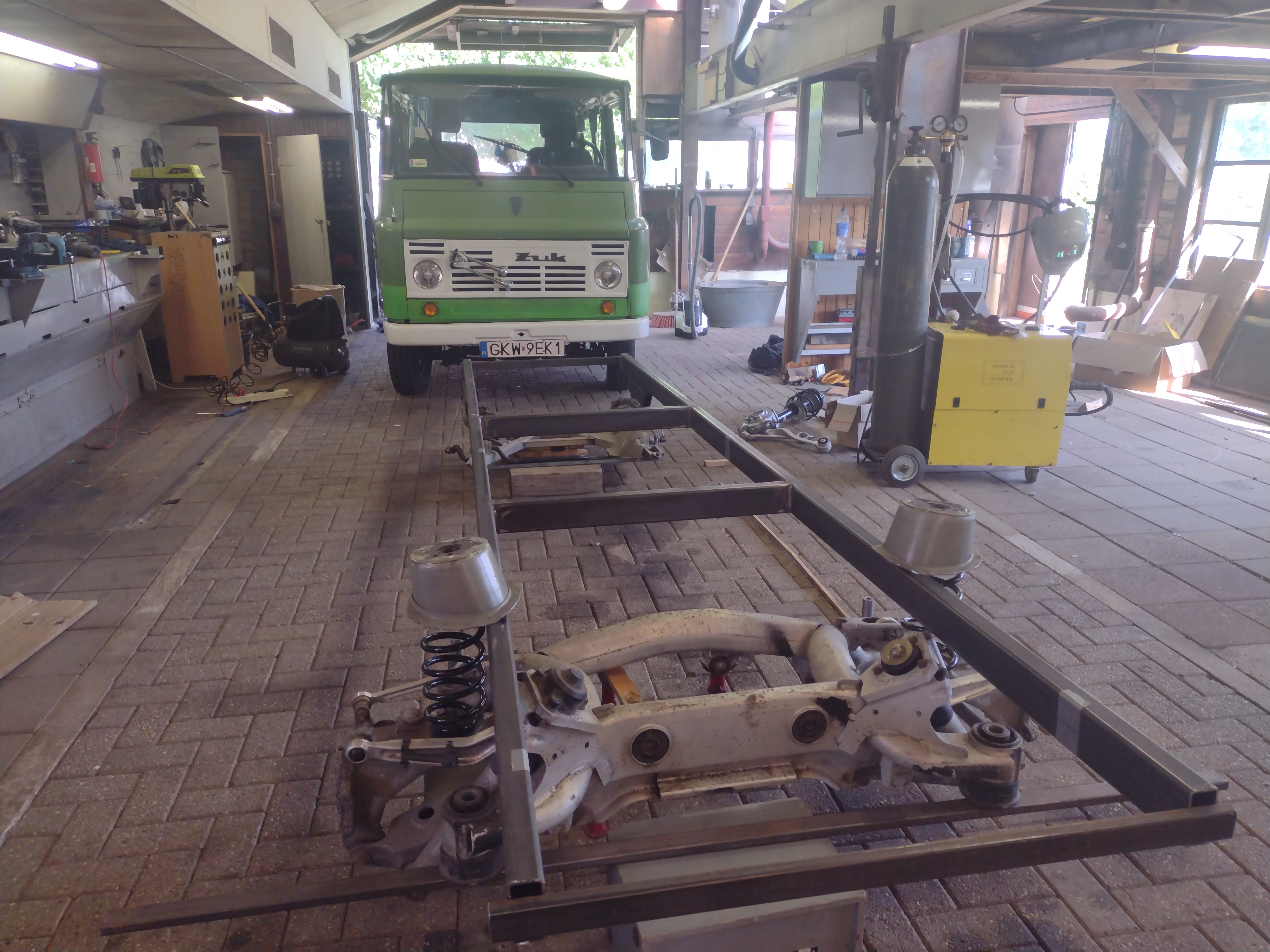

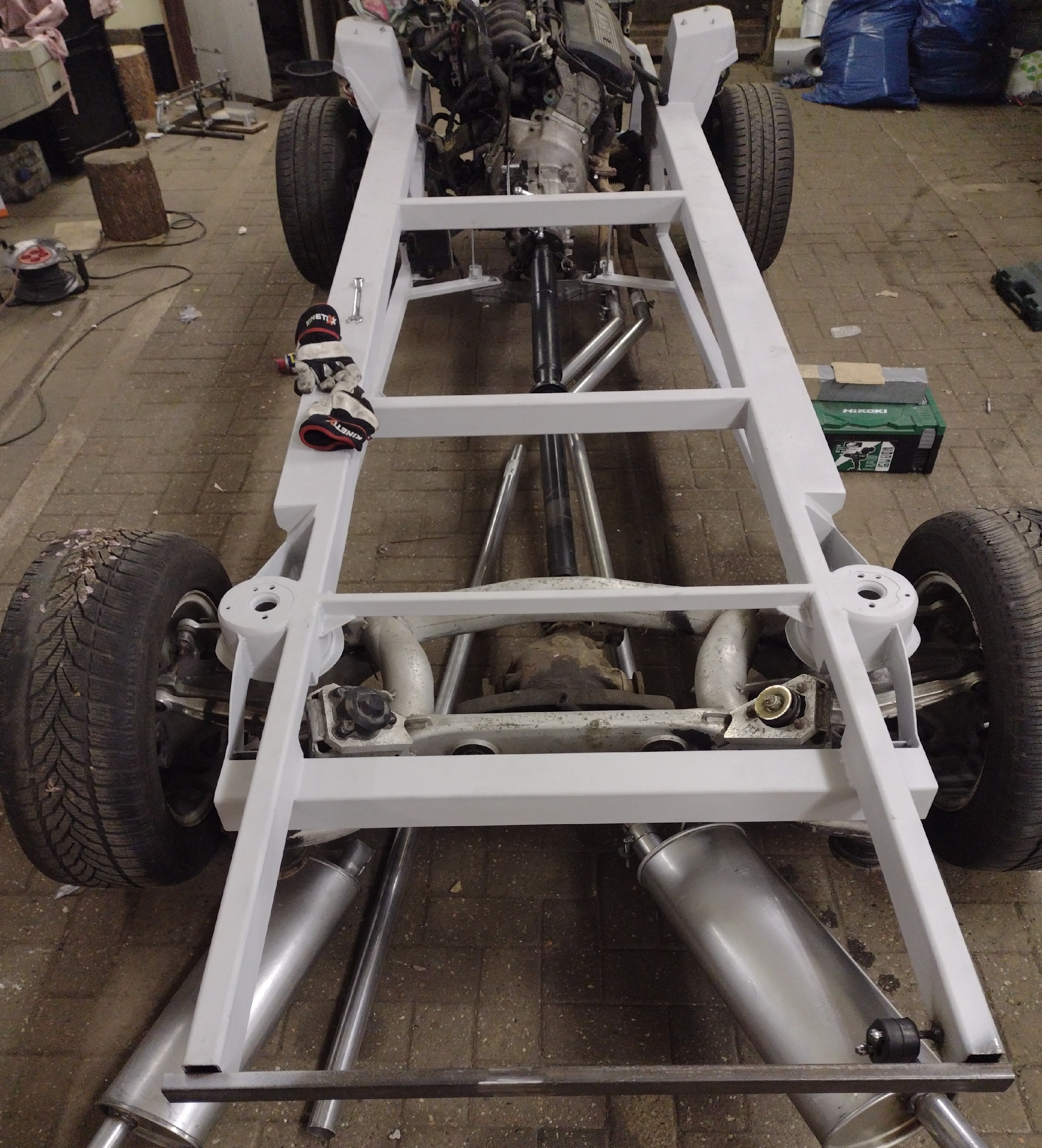

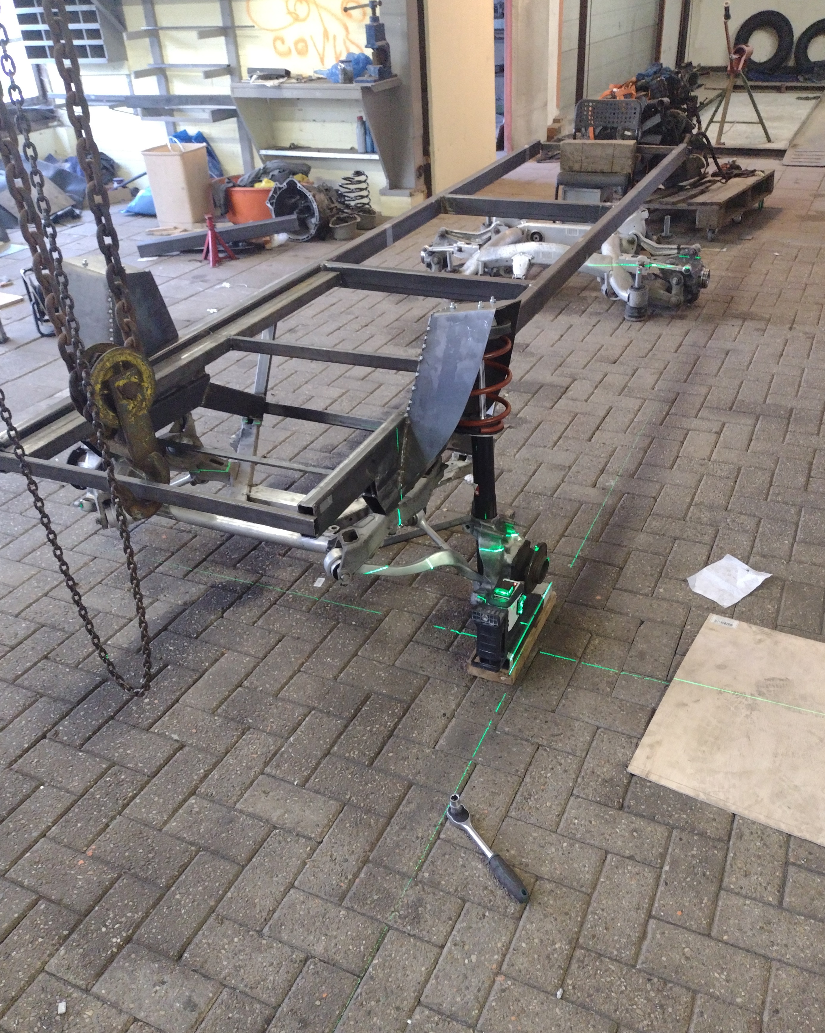

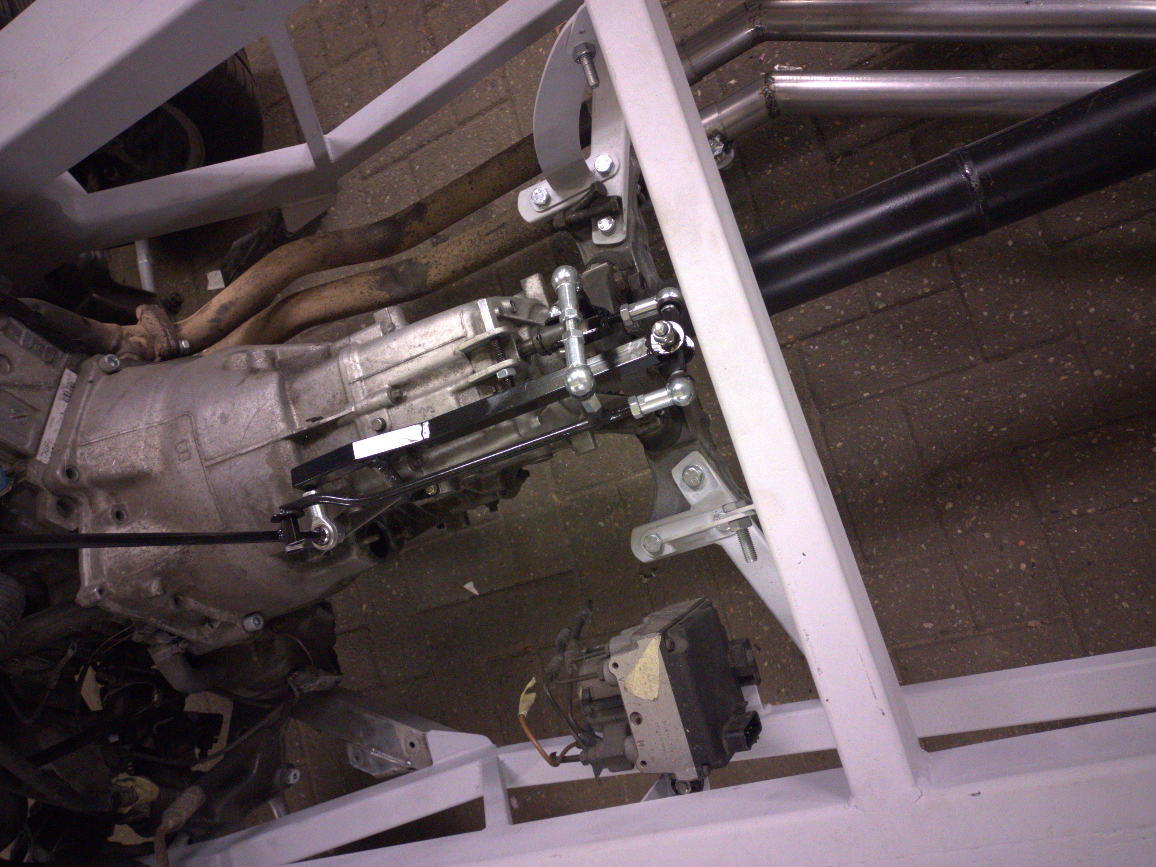

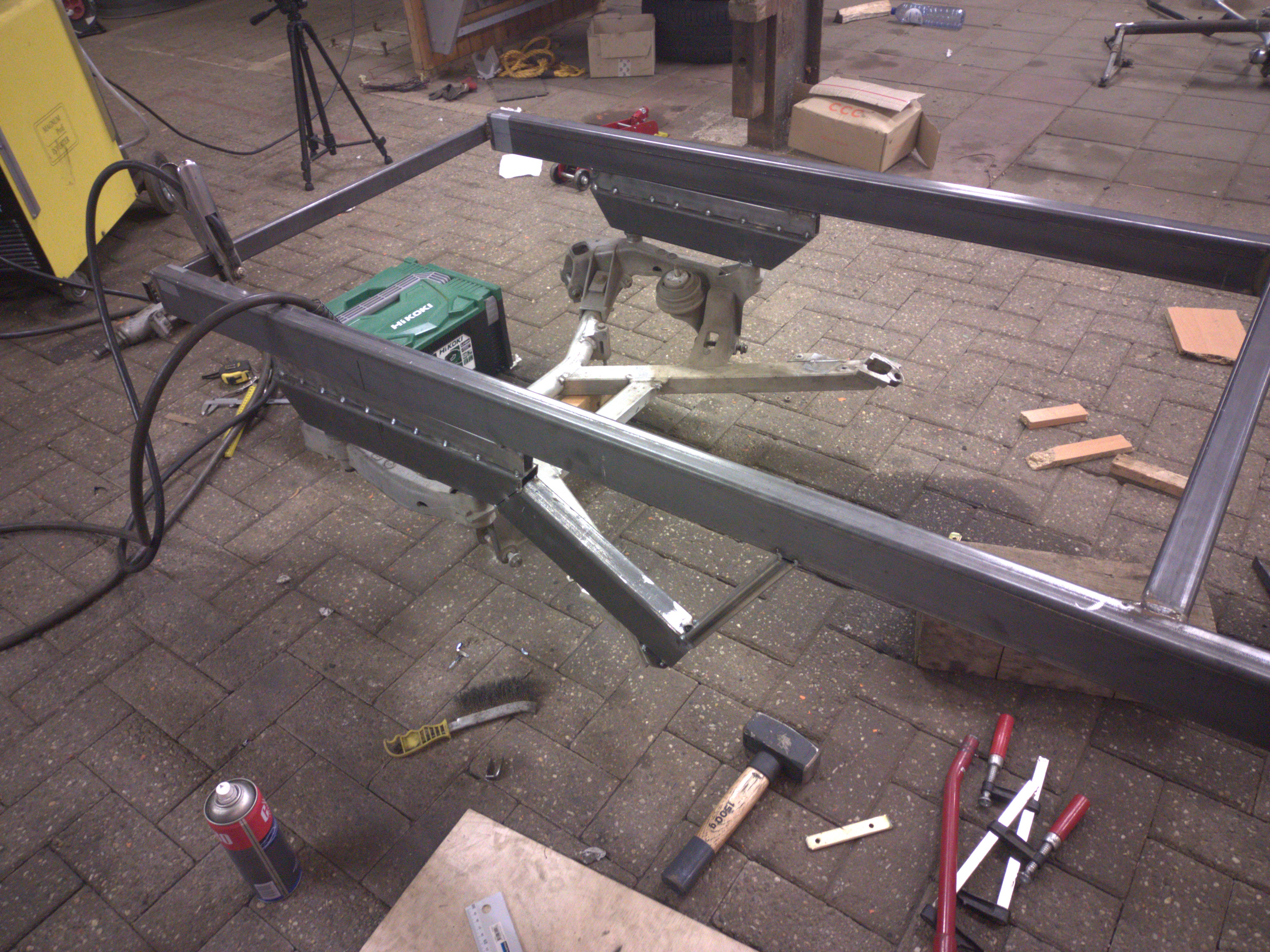

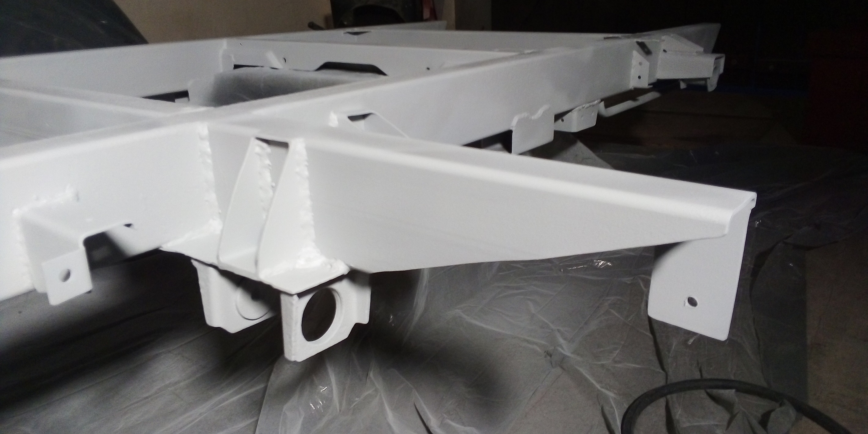

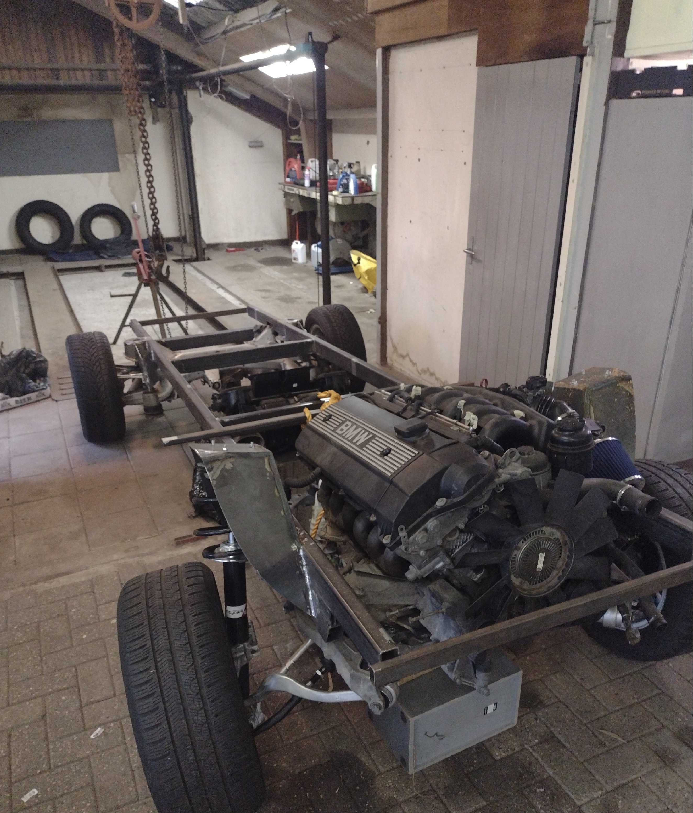

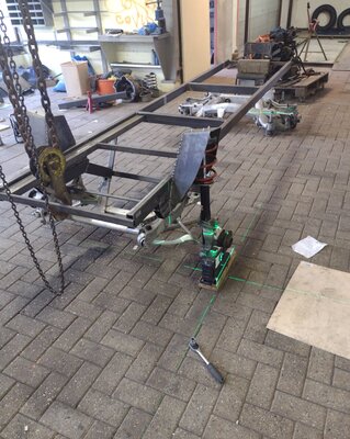

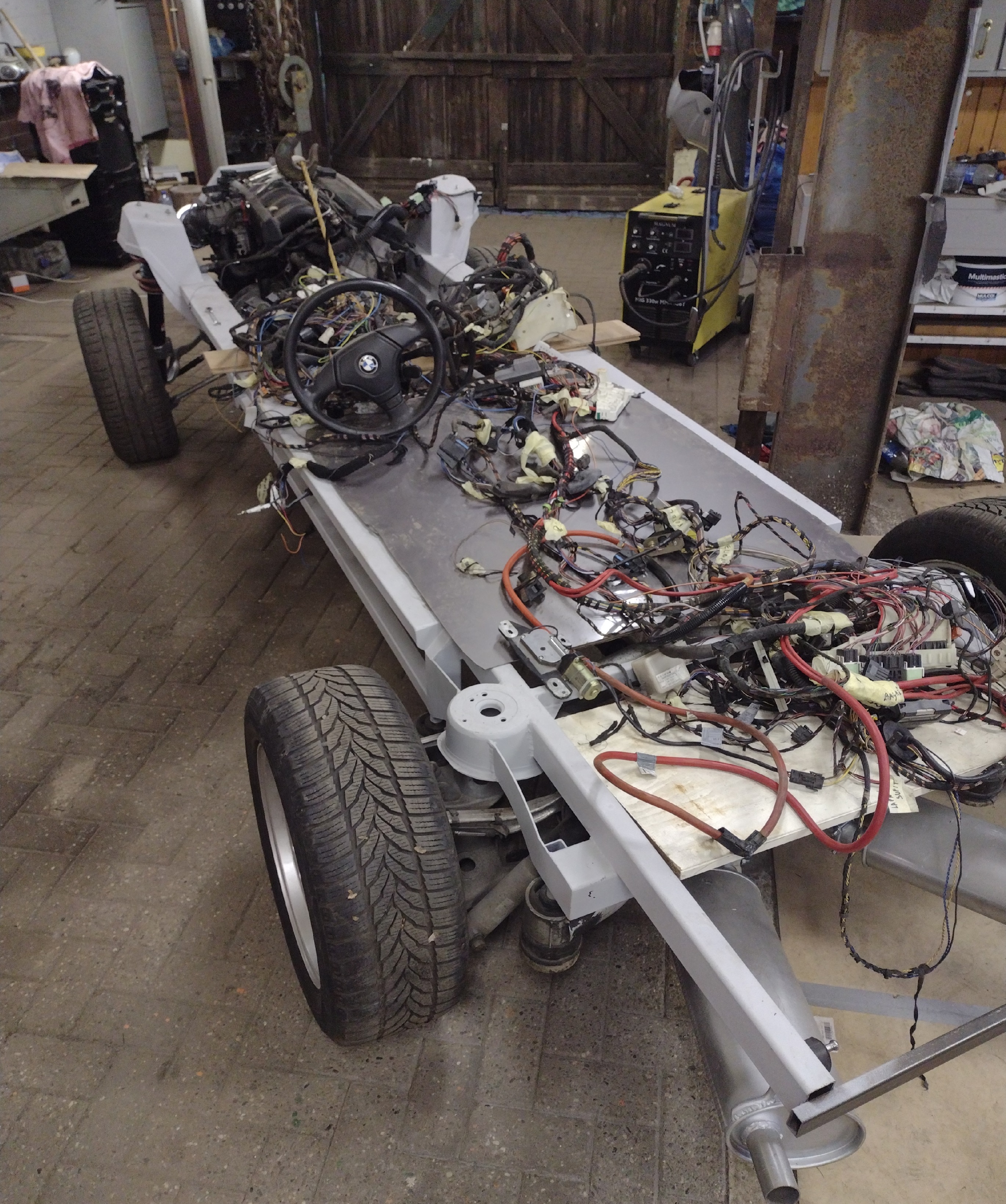

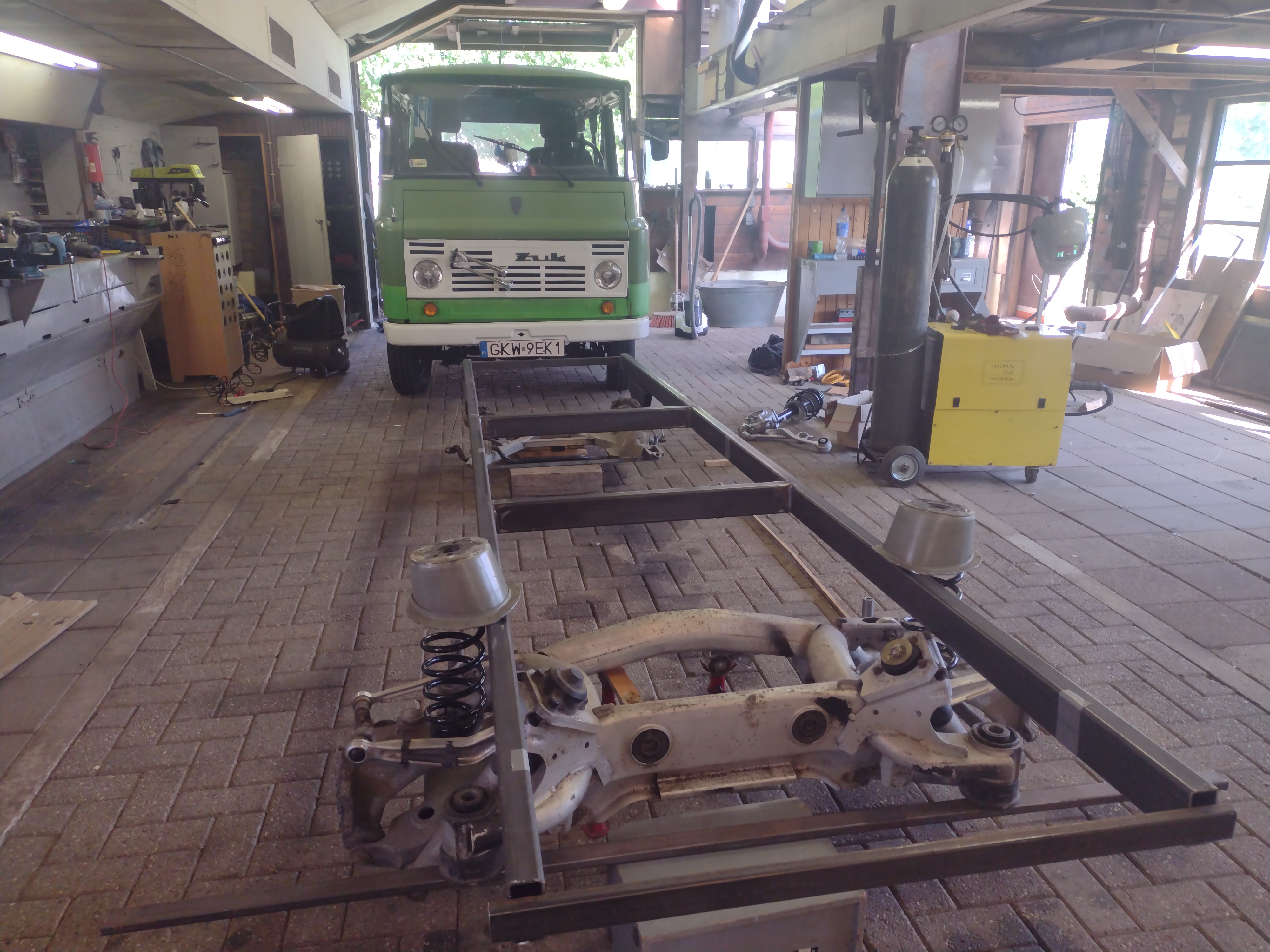

Czas zleciał, lat przybyło, ale jedna rzecz pozostała niezmienna... Ktoś musi się zatroszczyć o ten artefakt motoryzacji, więc czynię swoją powinność. Ale po kolei. Kiedyś wspominałem, może w przyszłości do żuczka trafi inne serduszko... więc przyszłość właśnie nadeszła :D Projekt nad którym pracuję już trochę czasu(od grudnia 2021) nabiera rumieńców, więc pora się trochę pochwalić postępami. Z racji, że nie chciałem naruszać oryginalnej ramy żuka, postanowiłem zrobić nową zaprojektowaną pod silnik oraz zawieszenie bmw. Rozpoczął się więc żmudny proces tworzenia nowej ramy. Zajęło mi to prawie rok, było kilka projektowych zagwozdek do obmyślenia podczas tworzenia, ale w końcu się udało. Po położeniu podkładu przyszedł czas na składanie witalnych komponentów. Najpierw uporałem się z mechanizmem dźwigni biegów. Następnie przystąpiłem do zrobienia układu wydechowego. Teraz jestem na etapie przygotowania silnika do uruchomienia. Trzeba będzie wywalić sporo elektryki i kabli(wiązka była wyjęta cała z dawcy), więc warto najpierw zapalić silnik aby potem po kolei wywalać zbędne obwody i sprawdzać czy silnik żyje. Przede mną wciąż sporo pracy, ale powolutku nadejdzie TEN dzień 8)

Hmm, czy planuję tym legalnie jeździć? Nie, gdy skończę projekt postawię go wielkiej gablocie, jako pomnik osoby, która poświęciła kilka lat życia oraz sporo pieniędzy na coś z czego nie będzie użytku.... Oczywiście że chcę to zarejestrować, ale najpierw wypadało by ten projekt skończyć. O ile kwesta przeglądu to będzie najmniejszy problem, bo mam znajomości, to kwestia poprawnego zarejestrowania czyli jednostkowe dopuszczenie do ruchu jest tutaj największym znakiem zapytania. Trzeba będzie udać się z tym do PIMOTu i będą musieli to sprawdzić. Będę na początku próbował to ogarnąć w ten sposób, ale jest też opcja "legendarnej" rejestracji w Czechach gdzie niby jest to zdecydowanie prostsze. Może nawet spróbuję zarejestrować to w Holandii, gdzie ten projekt powstaje, ale najpierw musiał bym popytać się o to kogoś kto zna ten temat tutaj. Jednego razu na zlocie widziałem hotroda, który był konkretnie stuningowany i miał definitywnie zmotane przednie zawieszenie, a mimo tego miał normalnie żółte blachy. W Holandii ogólnie jeździ sporo amcarów nowszych jak i starszych, a przecież część w ogóle pewnie nie miała robionych homologacji na europę, a jakoś sobie tutaj na legalu tym jeżdżą.
