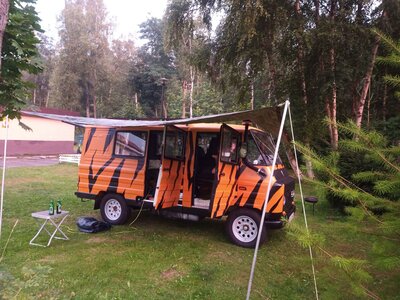

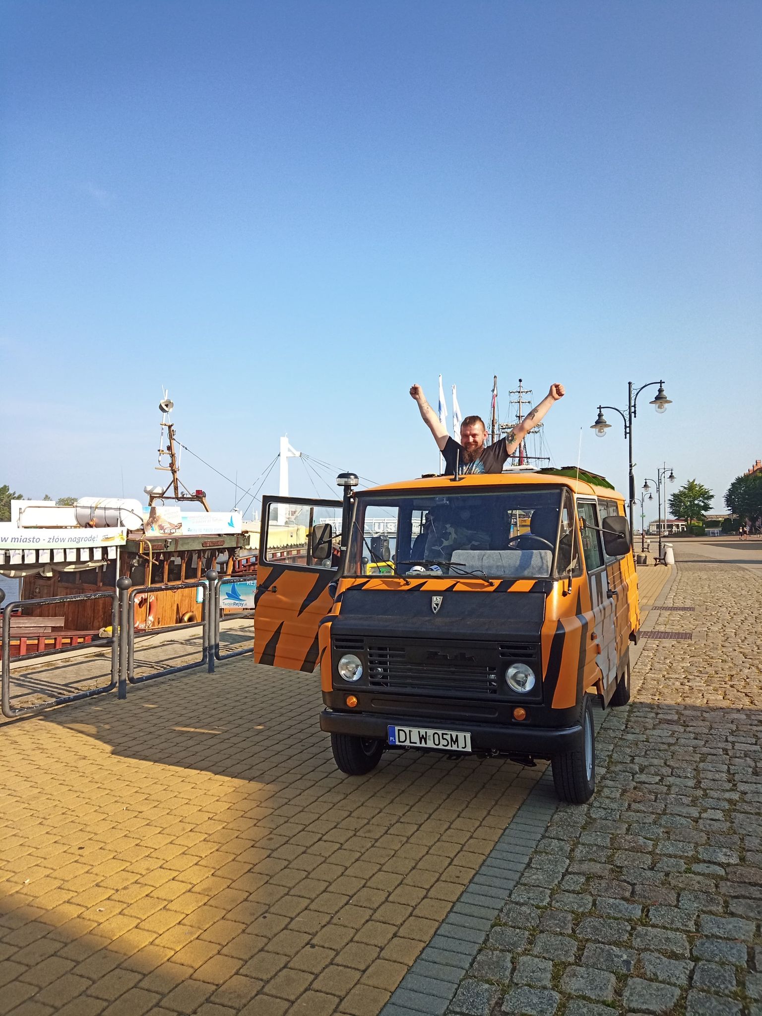

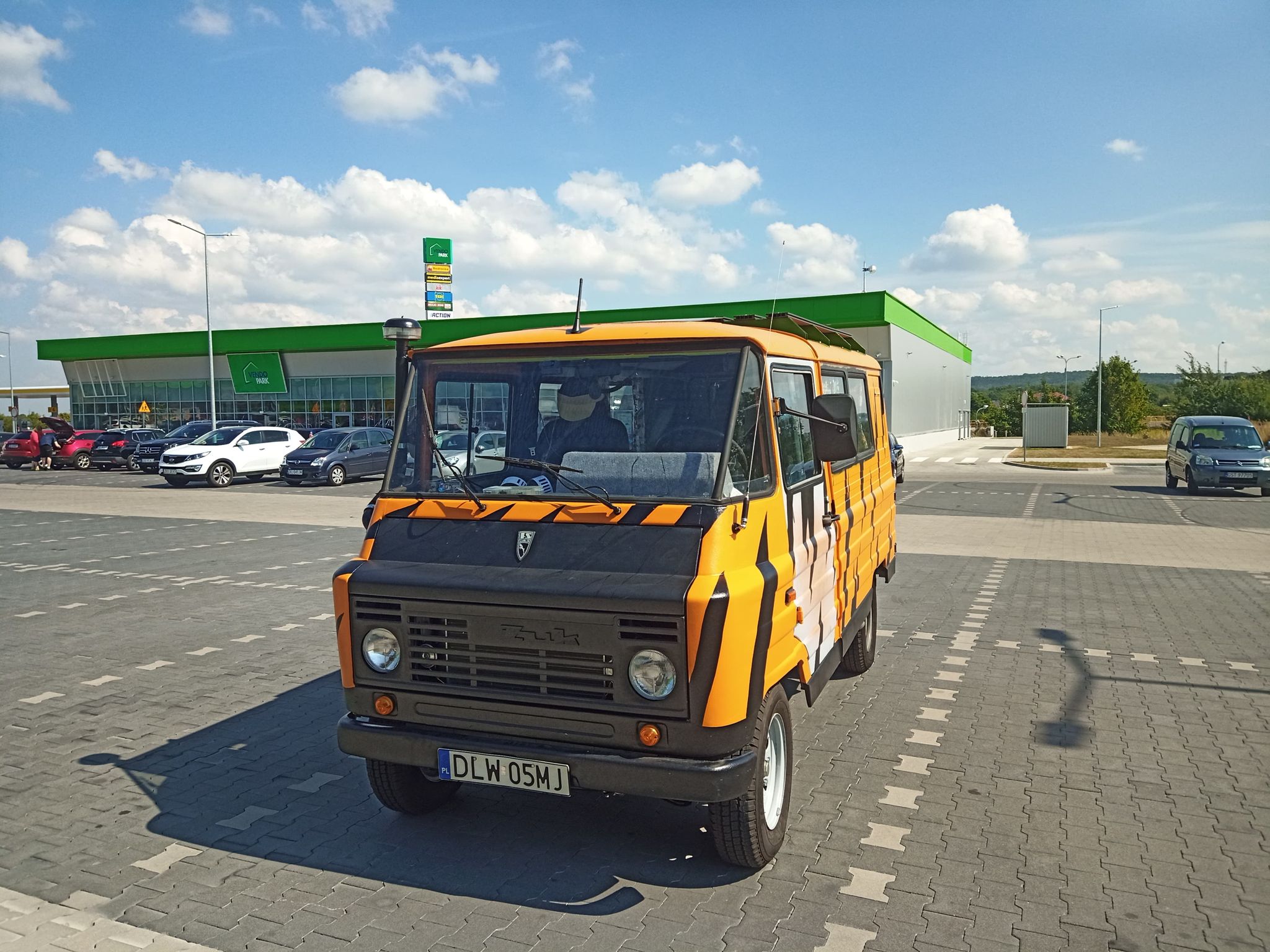

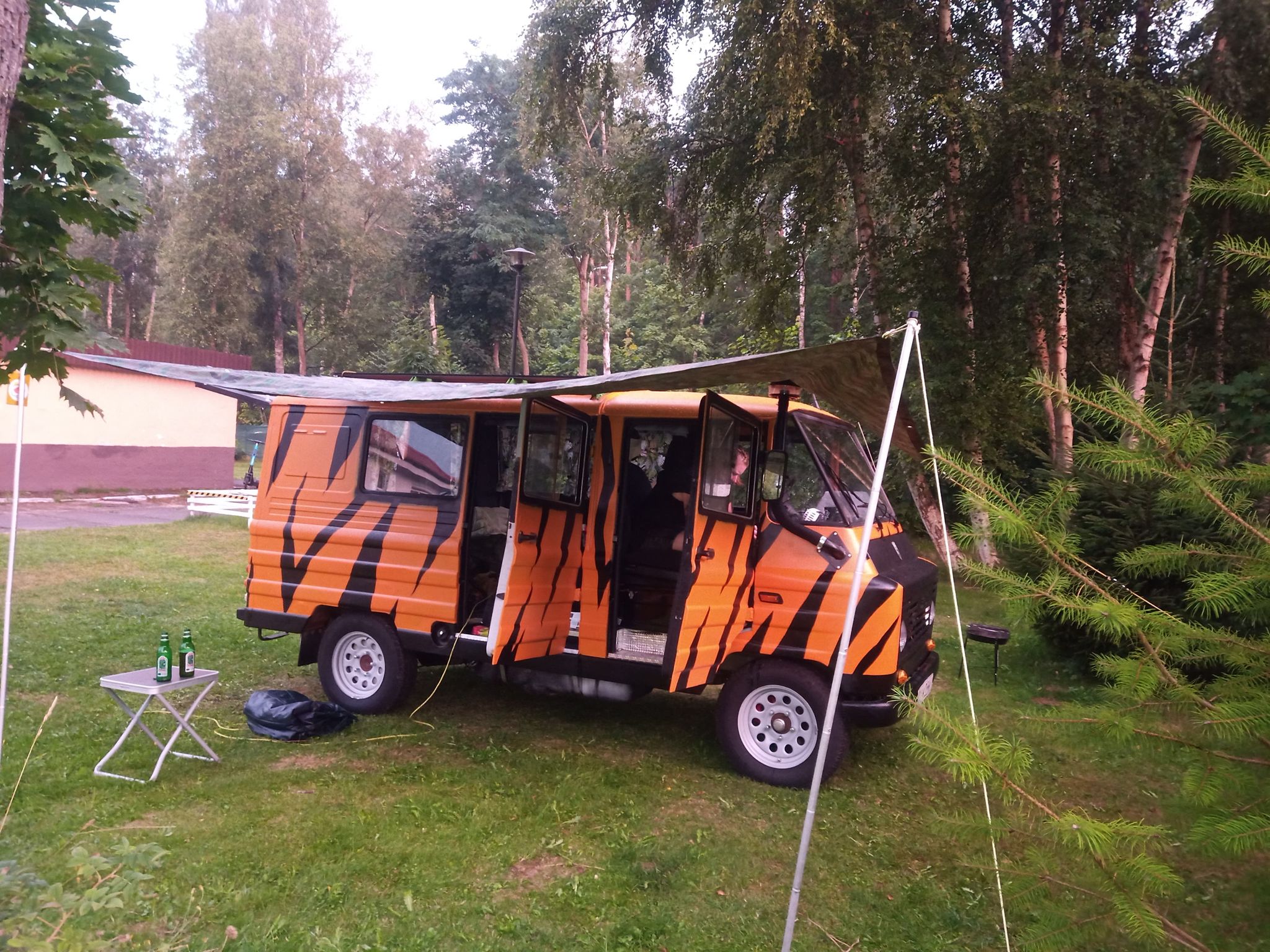

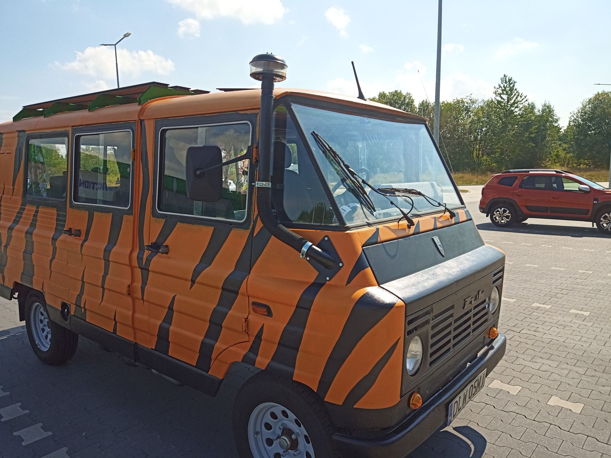

Hej! Nie było mnie tu z rok, ale prace przyniosły efekt! Żulesław dotarł nad morze, i nawet wrócił!
Łącznie 1400km w tydzień. Nie myślałem że to tak przyjemny w prowadzeniu pojazd, jednak prędkść powyżej 90km/h jest uciążliwa dla uszu, pomimo wygłuszenia.
Póki co parę zdjęć jak wygląda obecnie, nie jest niestety ukończony w 100%, jednak dał radę, i to jest najważniejsze.

Post: 21 sierpnia 2022, 12:09
No, wygląda światowo! Ja akurat trochę nie rozumiem fenomenu felg z Vitary do Żuka, ale co kto lubi ;)
Pokaż więcej zdjęć z przygotowań! :) Jak wygląda od spodu finalnie, jak w środku, jakie patenty w nim zastosowałeś :) A podróży gratuluję, każdy kilometr przebyty Żukiem cieszy, wiem to z autopsji :D

Czy światowo, czy nie, wygrał plebiscyt na malowanie(czytaj 2ga połówka aproved "tygrysek").
Czy ja wiem czy fenomen? Są względnie tanie, łatwo dostępne, i wyglądają całkiem spoko na tym aucie, zwłaszcza z oponami nadprofilowymi. No, może poza lewą tylną, bo wydech poprowadziłem niefortunnie, i cała okopcona...
Będzie lepsza pogoda to wlezę, choć tam jeszcze nic nie zakonserwowane do końca, brak czasu.
Ale muszę wleźć, bo coś się tarabani przy określonych prędkościach, i nie wiem czy to wydech, czy flansza skrzyni wali o ramę, bo oczywiście nie zrobiłem wcięcia... Brak czasu...
Mój nik to powinien być "brak czasu" :D
