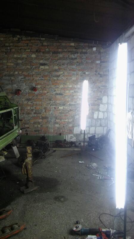

Zaprosił bym do siebie, ale jakoś nie wierzę, że zrobię żuka i na tym się skończy ;)

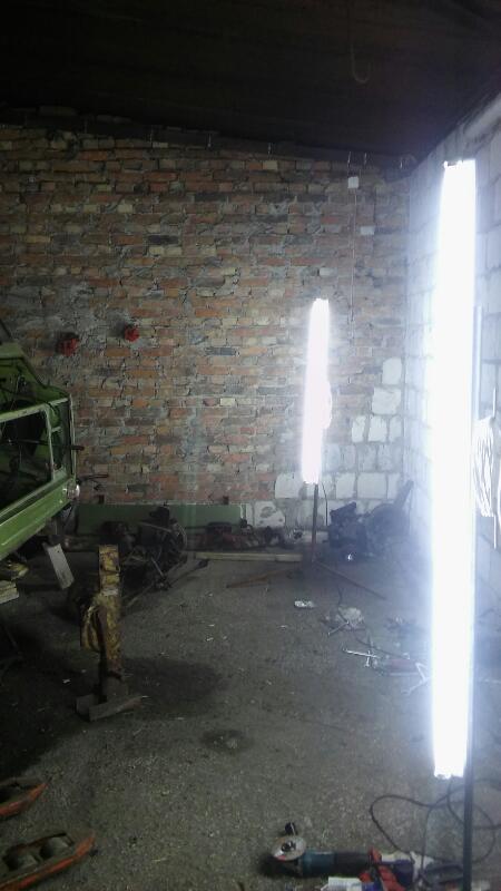

A tymczasem pochwale się wymodzonymi ze śmieci lampami i uwolnionym zawiasem:)
rps20160420_211900.jpg [ 43.59 KiB | Przeglądany 5902 razy ]

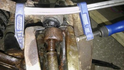

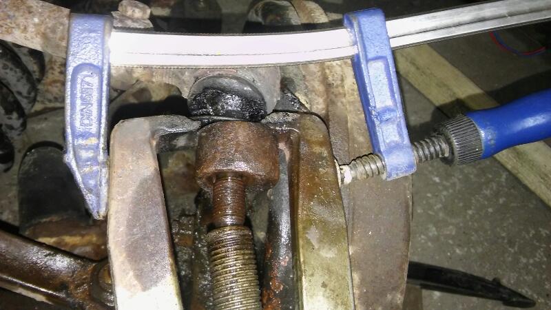

 Tytuł: Re: Zielony
Post: 20 kwietnia 2016, 22:51

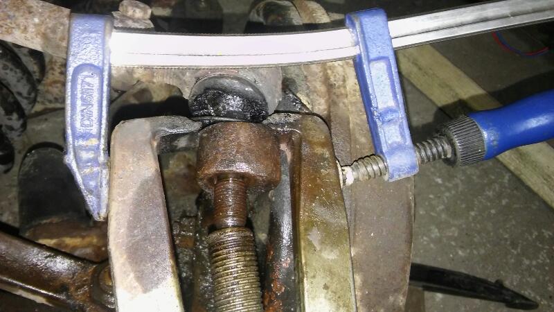

No i trafi się taka menda... Ogień i młot nie pomaga....
Jutro!

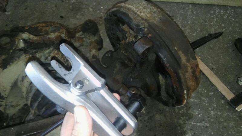

 Tytuł: Re: Zielony
Post: 21 kwietnia 2016, 05:16
Do sworzni kup sobie ściągacz w taki deseń:
http://www.proficentrum.pl/2147,sciagac ... esway.html
niekoniecznie ten i za te pieniądze, ale takiej konstrukcji. Mi się nie oparł żaden sworzeń odkąd mam podobny.
 Tytuł: Re: Zielony
Post: 21 kwietnia 2016, 06:07
Ja używałem tego:
http://neo-tools.com/sciagacz-do-przegubow-4188.html
Poszło wszystko jak złoto :P
 Tytuł: Re: Zielony
Post: 21 kwietnia 2016, 06:24
Lece na zakupy w takim razie.
 Tytuł: Re: Zielony
Post: 21 kwietnia 2016, 11:22
2 minuty i po krzyku :) Dzięki za podpowiedź!

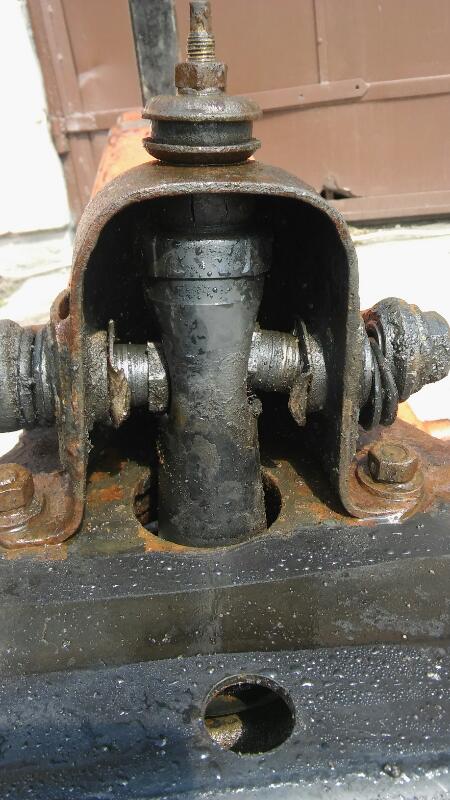

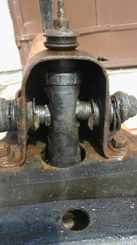

Troche się przestraszyłem...
rps20160429_112043.jpg [ 69.17 KiB | Przeglądany 5782 razy ]
 Tytuł: Re: Zielony
Post: 29 kwietnia 2016, 13:03
:shock: Ale... JAK?! :twisted:
