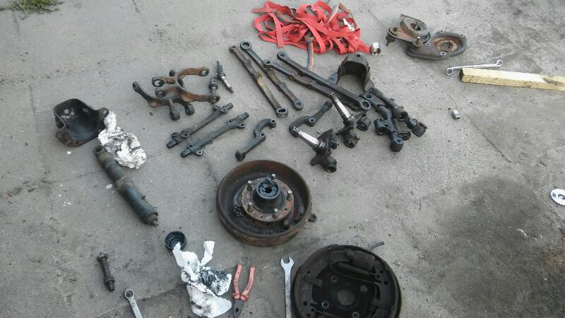

Inżynier, który projektował to zawieszenie chyba miał płacone "z punktu"... masakra! Z ciekawostek brakowało jednej nakrętki sworznia dolnego wahacza, sworzeń zwrotnicy jeden wyskoczył jak tylko zobaczył młotek, drógi opierał się z pół godziny i poszedł dopiero na ciepło. Wykręcenie śrub łączących dolny wahacz i zwrotnice graniczy z cudem - ogień młot i metrowa rura... Pracowity dzień, a to jeszcze nie koniec...

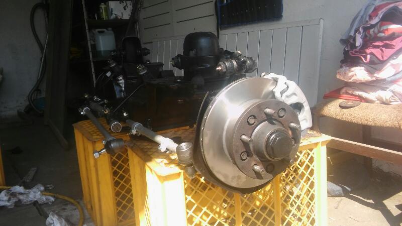

Małymi kroczkami, ale do przodu...
rps20160429_210713.jpg [ 31.08 KiB | Przeglądany 6789 razy ]

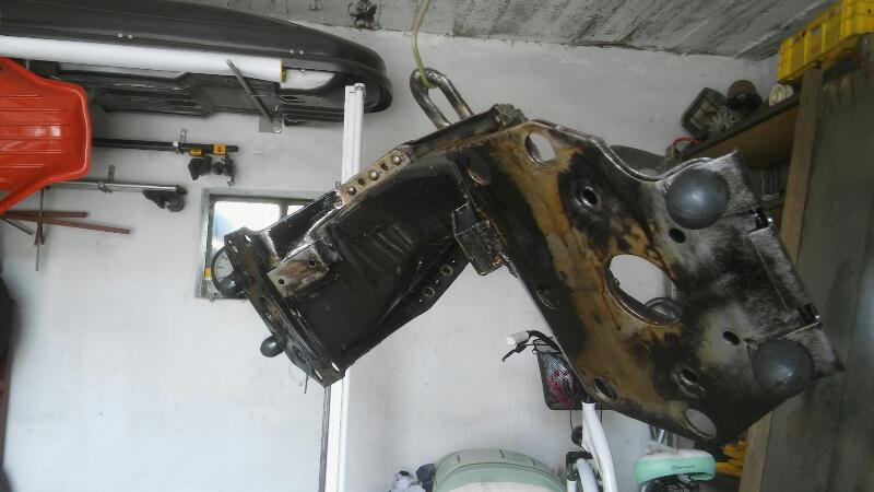

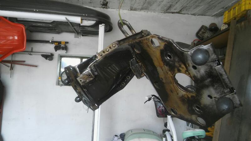

A majówkę w tym roku spędzam w garażu :)
Wygoniłem rudej ile się dało, kilka drobnych spawów i tak sobie do jutra podynda umazana cortaninem. Dawać do środka jakiś śuwaks do profilu? Coś polecacie?
rps20160430_111535.jpg [ 45.7 KiB | Przeglądany 6769 razy ]
 Tytuł: Re: Zielony
Post: 30 kwietnia 2016, 13:38
Po pomalowaniu coś tłustego i maziatego do środka - jak najbardziej tak.
Polecam Mike Sandersa... albo ubełtać coś podobnego samemu...

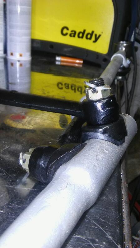

Pewnie, że fajnie. Zielony zawsze jak gdzies podjeżdżałem zdecydowanie ocieplał relacje, a i kontrole policyjne jakoś tak z uśmiechem. Jedyne nie miłe komentarze padały od kierowców tirów na cb jak gdzieś włączałem się do ruchu.

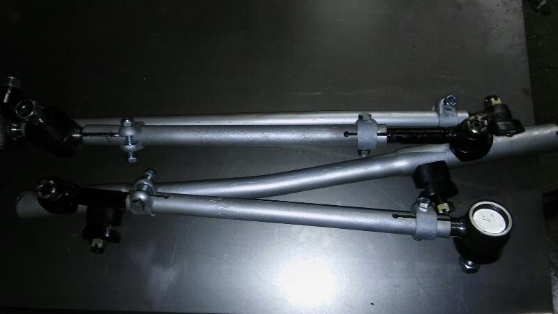

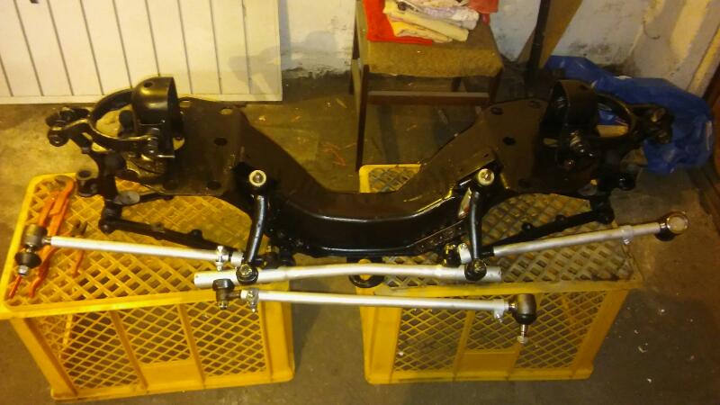

A co do remontu... składam już co mogę - niektóre części schną, paru pierdół brakuje... i mam dylemat z nakrętkami sworzni - czy aby nie za niskie?
rps20160501_163325.jpg [ 48.51 KiB | Przeglądany 6728 razy ]
rps20160501_163357.jpg [ 70.96 KiB | Przeglądany 6728 razy ]

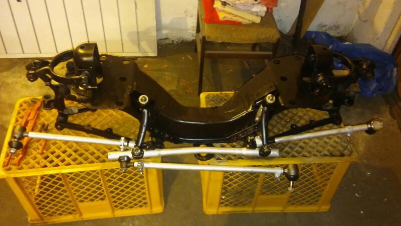

 Tytuł: Re: Zielony
Post: 02 maja 2016, 19:42
Lego technix w wersji total hardcore:)
rps20160502_204014.jpg [ 55.31 KiB | Przeglądany 6703 razy ]

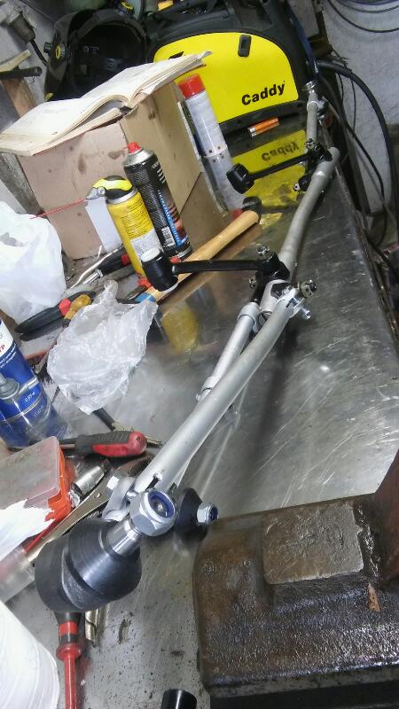

 Tytuł: Re: Zielony
Post: 08 maja 2016, 13:35

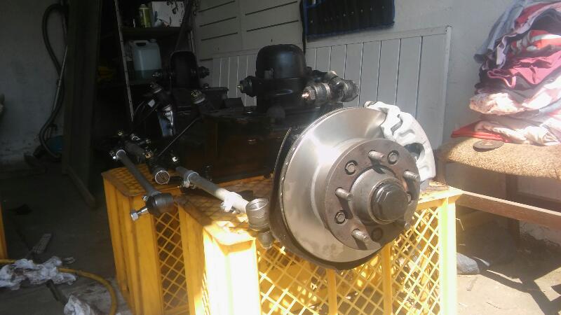

Jeszcze tylko sprężynki i amortyzatorki i będzie koniec końcunio... Przynajmniej z zawieszeniem :)
rps20160508_143015.jpg [ 51.05 KiB | Przeglądany 6642 razy ]
