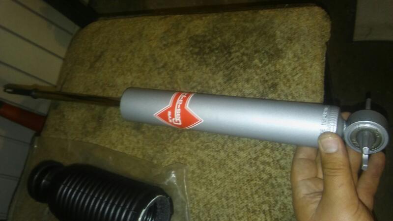

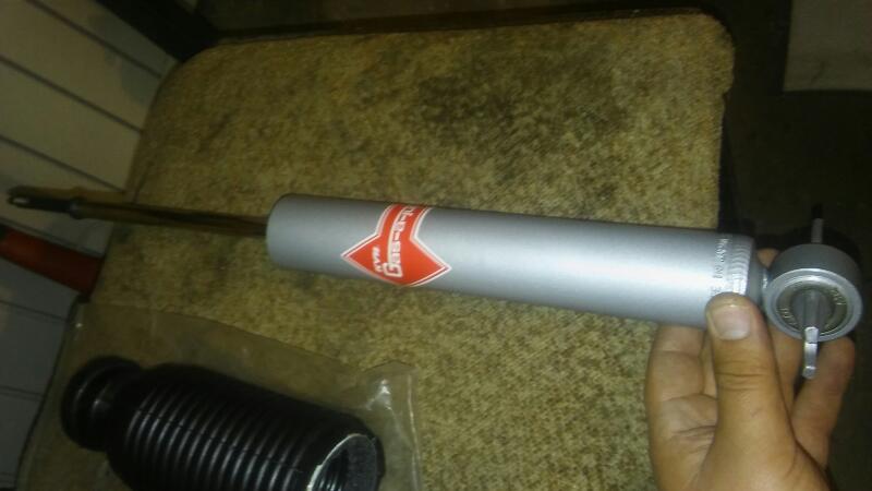

Post: 10 czerwca 2016, 18:00

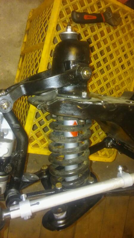

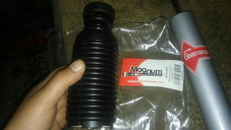

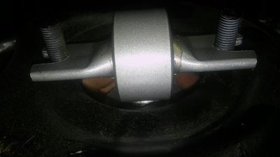

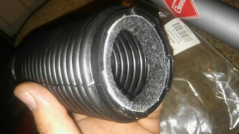

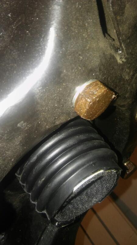

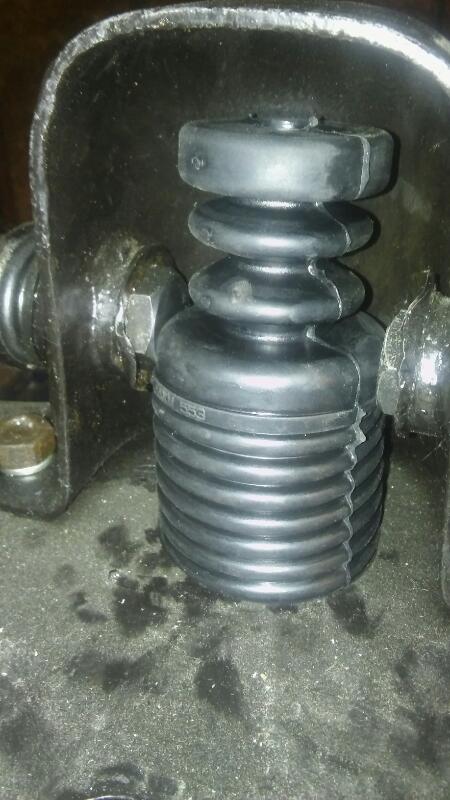

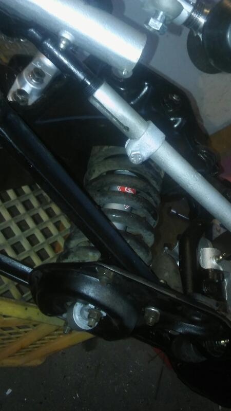

Dotarły amortyzatory prosto z krainy kwitnącej wiśni... Przeznaczenie mercedes w123 tył. Mocowanie dolne wymaga drobnej przeróbki - trzeba podebrać po 2mm do środka te wcięcia żeby pasowało na żukowe szpilki, góra bez problemów. Skok mają większy ale składają się prawie dokładnie jak kraśnik. Niestety nie było osłon, więc dobrałem gumy od nissana i dodatkowo wkleiłem filc w ich dolnej części. Sprawdzi się?

ja latam bez osłon-dzwony chronią nieżle, nawet się nie zakurzyły. tyle,że mam monroe, ale też gaz.
na tył zobacz tylne sharana I, tulejke dolną trzeba rozwiercić

Osłonka raczej nie zaszkodzi ;) pierwszy siedzi...

 Tytuł: Re: Zielony
Post: 10 czerwca 2016, 21:06
Prawa strona poszła jakoś sprawniej :)... Teraz ide zobaczyć jak Rumunia spuszcza łomot Francji ;)

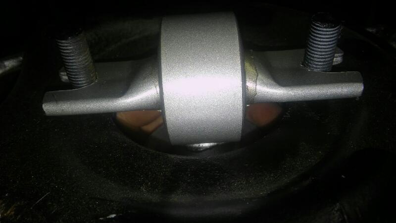

 Tytuł: Re: Zielony
Post: 10 czerwca 2016, 21:30
Jeszcze jeden drobiazg... Niestety niewiele na fotce widać, ale uszy opierają się na przetłoczeniach miski - skracałem tak, żeby ładnie przylegało.

ja dałem podkładki.

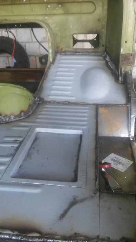

Dalsza część partaninki... Teraz druga strona

Jak na partaninkę, to spieprzyłeś. 8) Jest o wiele za dobrze :D
Oby wszyscy "dłubacze" taką partaninkę umieli zrobić :)

Zrobisz lepiej niż fabryka :)
