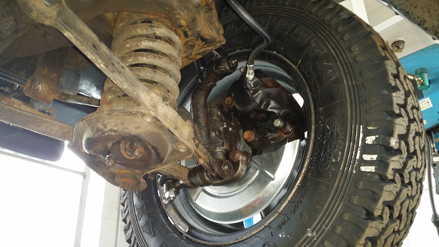

Ja tylko informacyjnie - hamulce tarczowe w Żuku nie przecinają żadnych wężyków itp. o ile są dobrze zamocowane. Oto fotka z dzisiejszej walki;-)

Koło było obracane na wszelkie sposoby i wężyk hamulcowy musiałby mieć 3 metry i być zawinięty wokół tarczy żeby go przecięła;-) Wszystko pasuje, koło jest nieco bardziej wysunięte na zewnątrz.

Dzięki za info.Napisz mi jeszcze dokładnie,co jest potrzebne do przekładki.Wiem,że piasty,zaciski z jarzmami,no i tarcze,wiadomo.Te ramiona,przykręcane do zwrotnicy,do których dokręca się gałki drążków też trzeba z lublina?
Post: 15 czerwca 2014, 19:01
Wszystko ładnie opisałem na blogu http://grzmiacyrydwan.blogspot.com/2014 ... lcami.html

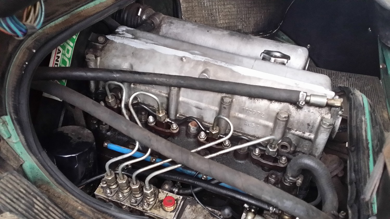

A co do tego Żuka,to on do przyszłego tygodnia zapewne będzie już w kontenerze,bo to nie jest auto-złom,tylko normalny złom,ale mają uprawnienia do kasowania samochodów.Jak ktoś coś potrzebuje,to normalnie sprzedają,ale nie składują tam zwykle żadnych części,ewentualnie jakiś silnik,czy coś.To jest A07 w wersji z dzieloną tylna klapą,czyli ma za siedzeniami wysoką ściankę działową,a nie jak w towosach,niską (jak u mnie) i nie ma z tyłu tapicerki na bokach,bo szyby siedzą tylko na jednoczęściowej ramce i nie ma od wewnętrznej strony drugiej wzmacniającej blachy,jak u mnie.Takie dziwne wersje też robili.To bardziej typowo towarowa wersja,jak A06,ale ma szyby z tyłu.Rocznik 95,o ile się nie mylę.Walnięty zdrowo z przodu,pognieciony częściowo dach u góry,rozbita przednia szyba.Właściciel chyba sobie zatrzymał most,skrzynię biegów,koła i chłodnicę,bo tych rzeczy nie ma i jak jeszcze na lawecie stał,to nie było.Wtryskiwacze starego typu,z rurką powrotną przykręcaną z boku,pompa wtryskowa bez dźwigni STOP,świece żarowe starego typu M12x1.25,rozrusznik zapewne starego typu,bez reduktora.Mój,to już miał nowszą pompę z dźwignią STOP,wtryski nowego typu z przelewem na wężykach od góry,rozrusznik z reduktorem i świece żarowe szybkiego grzania (cieńsze) U Ciebie zapewne jest tak samo.Zapewne tylko most miał już hipoidalny,wszak 95 rok.

Zaskoczyłeś mnie trochę tymi świecami i wtryskami oraz pompą - nie wiem jakie są u mnie, ale Żuk z samego końca produkcji, więc powinny być jak u Ciebie. Zresztą mam jakieś fotki:
