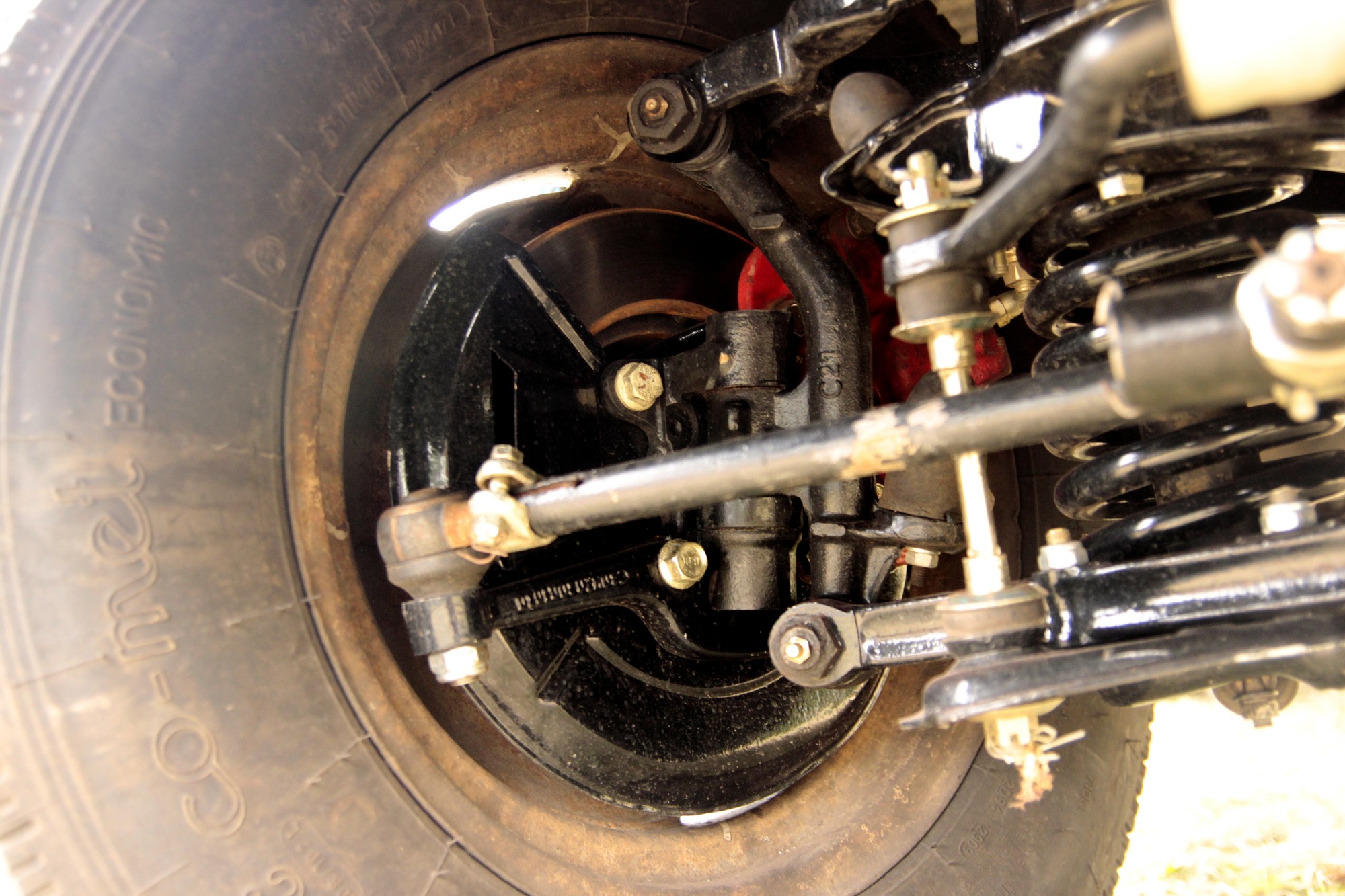

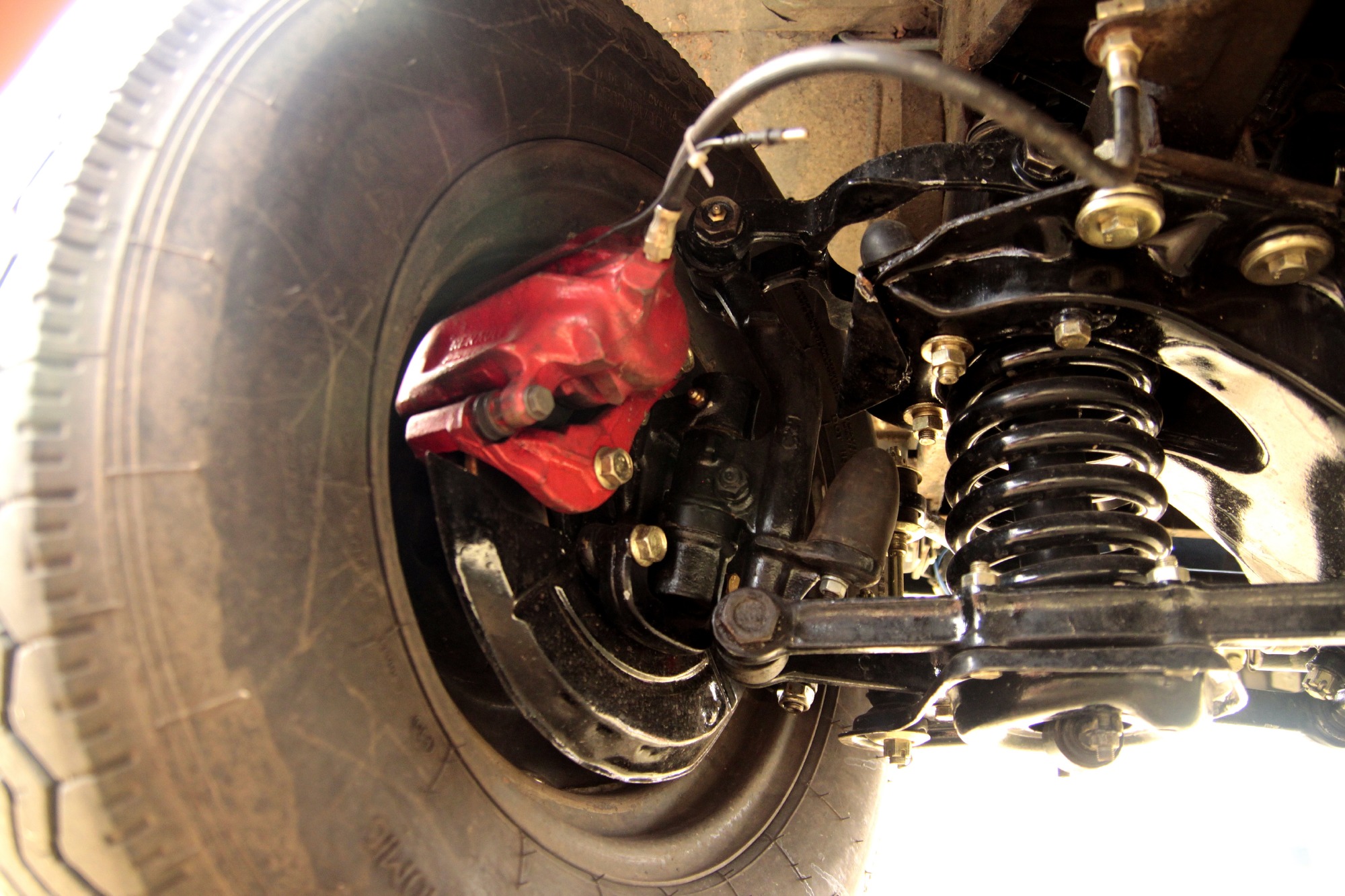

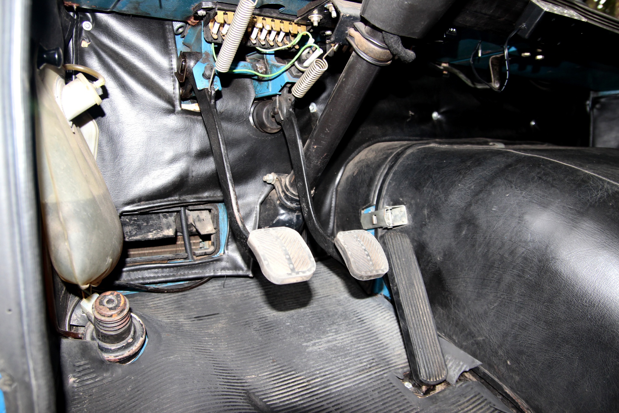

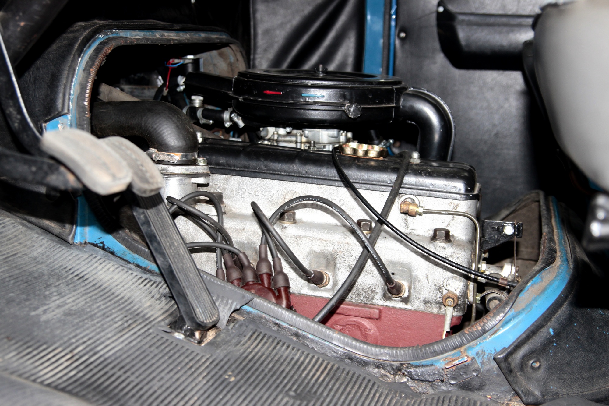

Na szybko obiecane fotki hamulców :)
resized__MG_7360.jpg [ 548.26 KiB | Przeglądany 10422 razy ]
resized__MG_7359.jpg [ 554.88 KiB | Przeglądany 10422 razy ]

dzięki Marian za foty hamulców ;)
ten przewód przypięty trytyrką do przewodu hamulcowego to od czujnika zużycia kloców? :lol:
Post: 17 sierpnia 2015, 11:48
O hamulcach jeszcze wpis będzie - spokojnie :) Wszystko w swoim czasie. Tak, trytką właśnie ten przewód:)
Post: 17 sierpnia 2015, 13:58
Maryś, ty lepiej gadaj co to za hamulce!
Post: 17 sierpnia 2015, 14:12
Czytasz w ogóle to forum? :wink: To są hamulce tarczowe z lublina 2,9t

Tak poważnie, to zauważ że jest różnica w hamulcach od 2,5 tony, a 2,9 ton, chociażby w tarczach i łożyskach. To też zżera mnie ciekawość, jakim cudem udało się tam to wpakować.

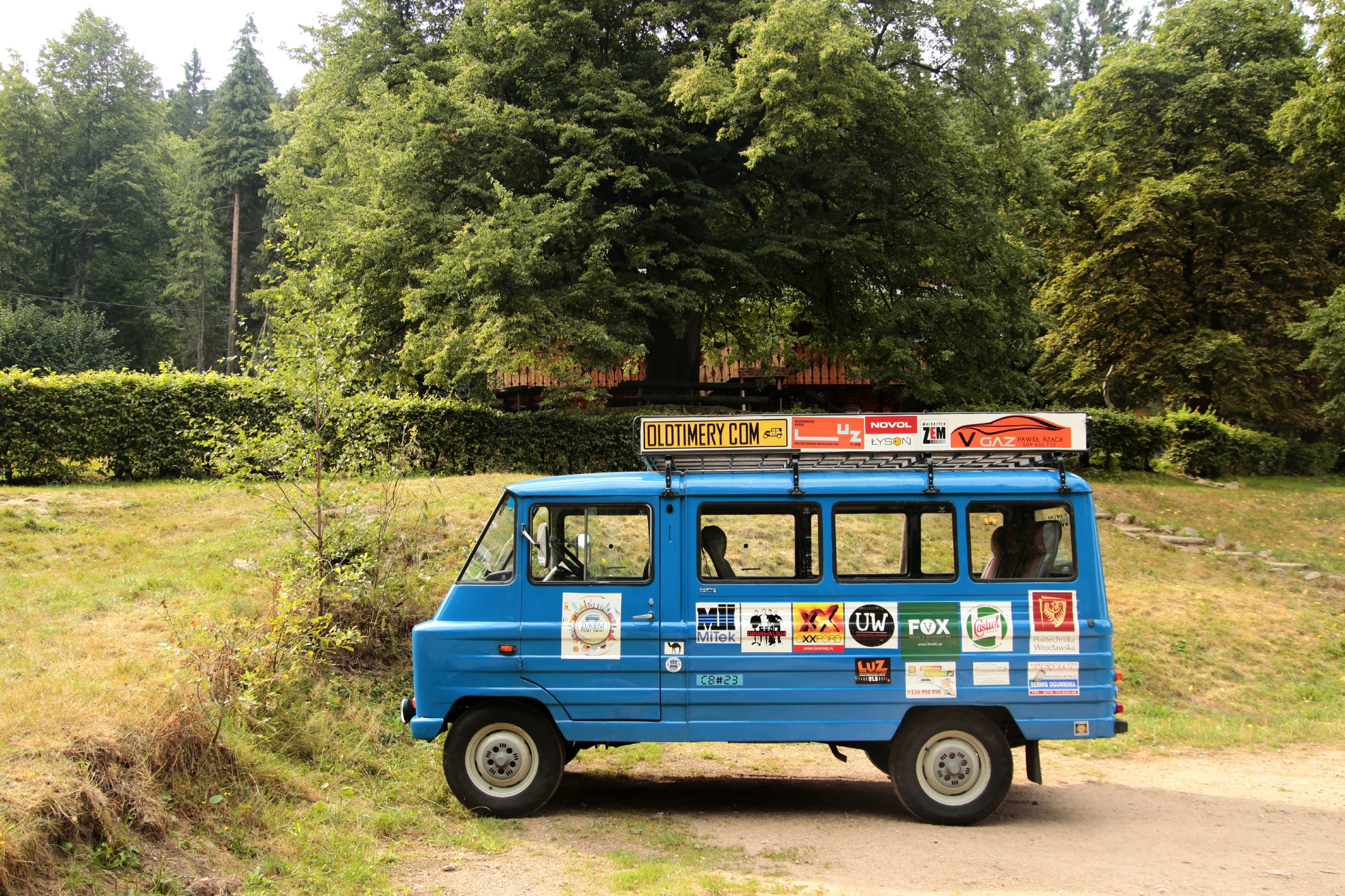

A tymczasem - Żuk w czasie pobytu w Jeleniej Górze przejechał parę górskich tras, m.in. w Przesiece, Karpaczu oraz pod schronisko Szwajcarka w Rudawach Janowickich:
resized__MG_7525.jpg [ 1.8 MiB | Przeglądany 10278 razy ]

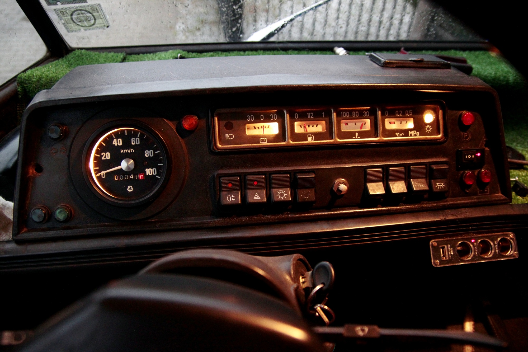

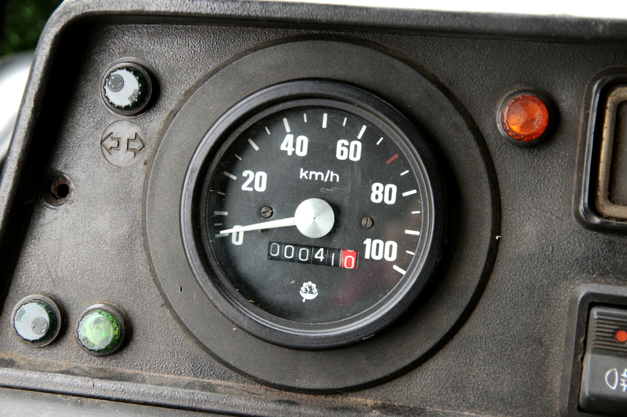

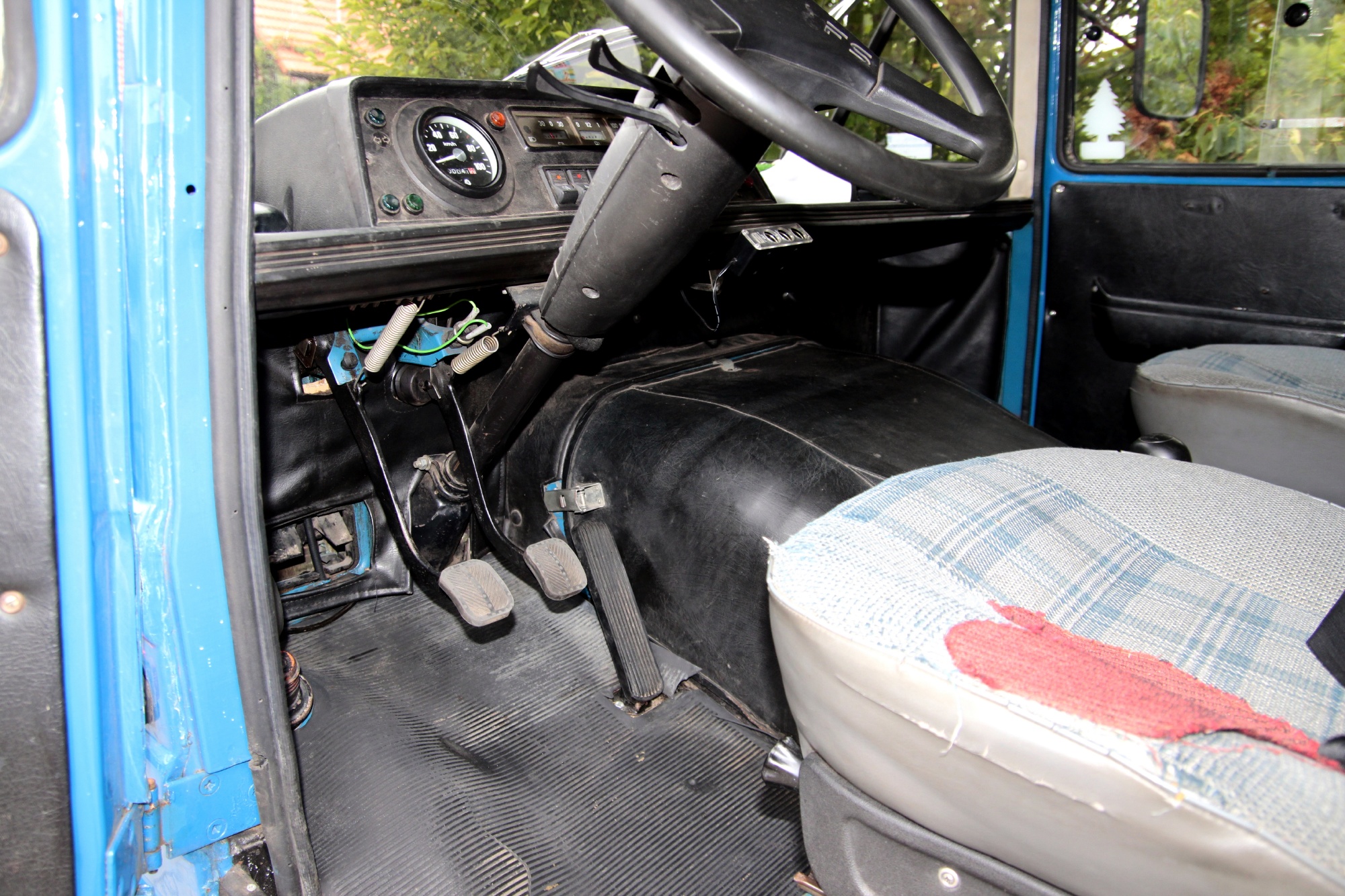

Poza tym parę fotek wnętrza. No i jak prawie cała mechanika jest nowa lub po gruntownej regeneracji - trzeba było zamontować nowy licznik. Fabrycznie nowy, z przebiegiem 0km, teraz już trochę najeździł. Niby oryginał, ale stary licznik miał skalę do 120, ten ma do 100, ktoś wie, które były montowane wcześniej/później, czy może w innych Żukach? Przełożenie to samo, producent też, puszka identyczna, tylko skala inna...
resized__MG_7718.jpg [ 1.02 MiB | Przeglądany 10278 razy ]

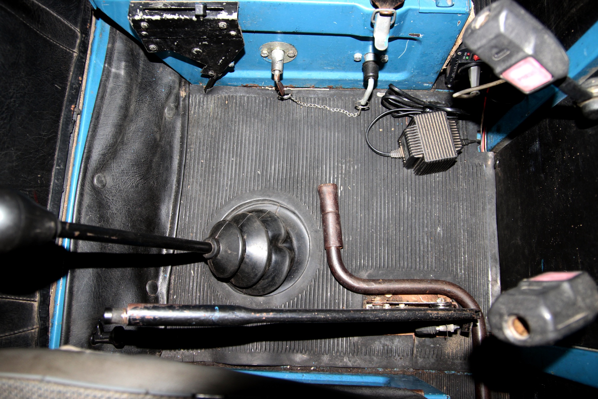

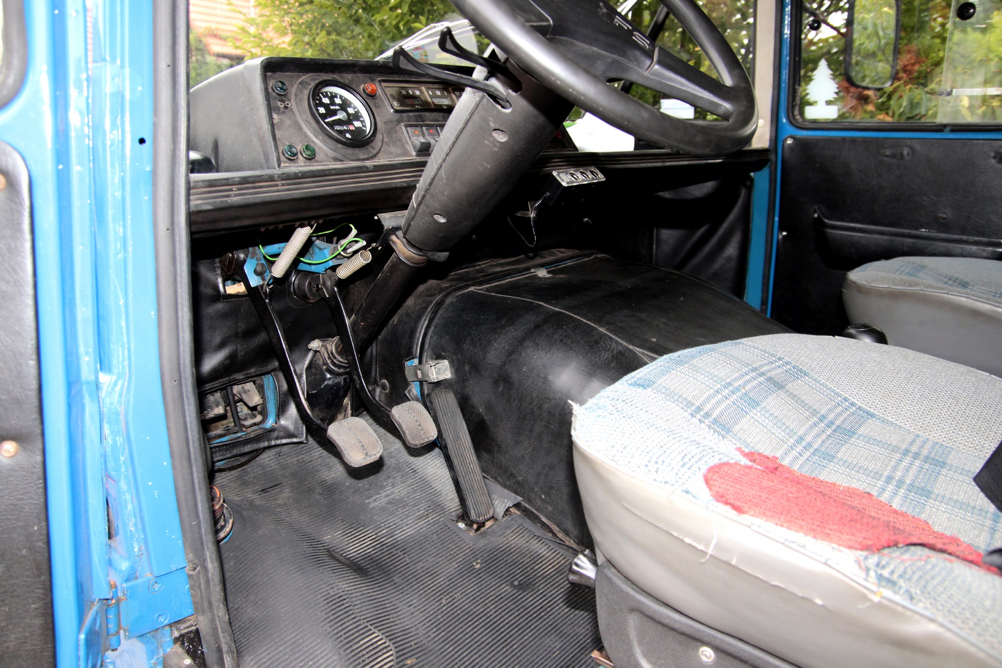

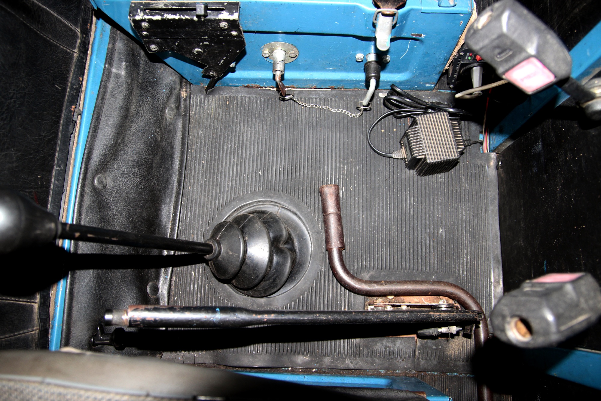

Trochę posprzątałem też w Żuku:
resized__MG_7719.jpg [ 1022.04 KiB | Przeglądany 10278 razy ]
resized__MG_7720.jpg [ 926.88 KiB | Przeglądany 10278 razy ]
resized__MG_7722.jpg [ 1.01 MiB | Przeglądany 10278 razy ]
resized__MG_7725.jpg [ 884.65 KiB | Przeglądany 10278 razy ]
resized__MG_7727.jpg [ 876.23 KiB | Przeglądany 10278 razy ]

dziwna sprawa z tym licznikiem...
