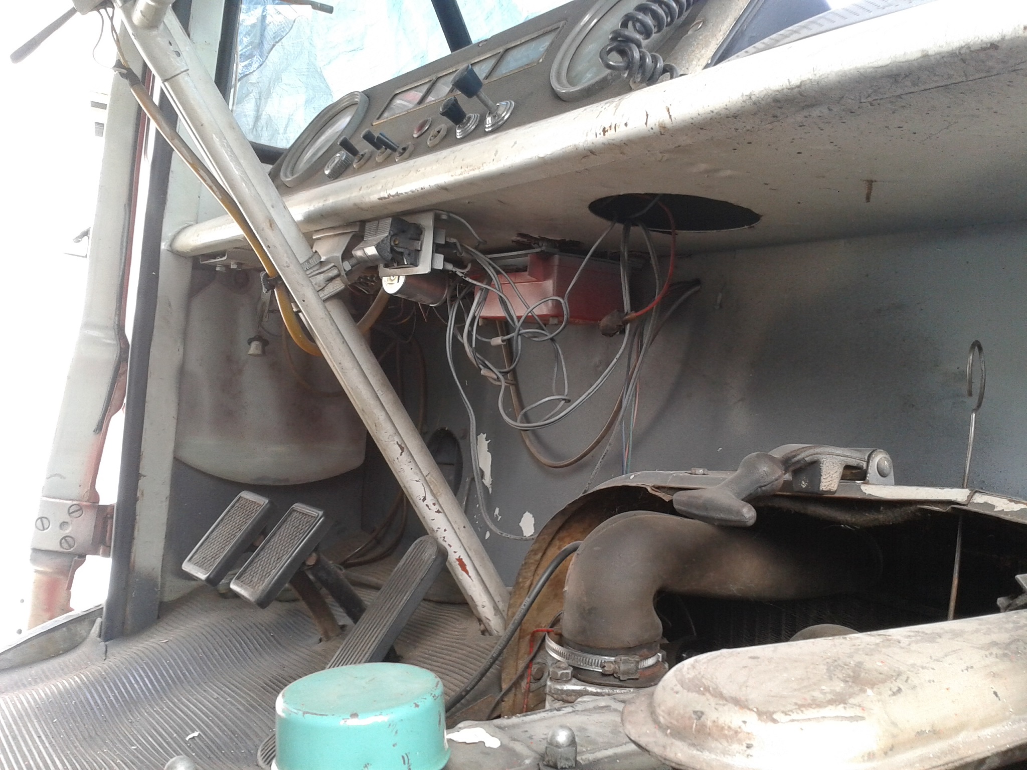

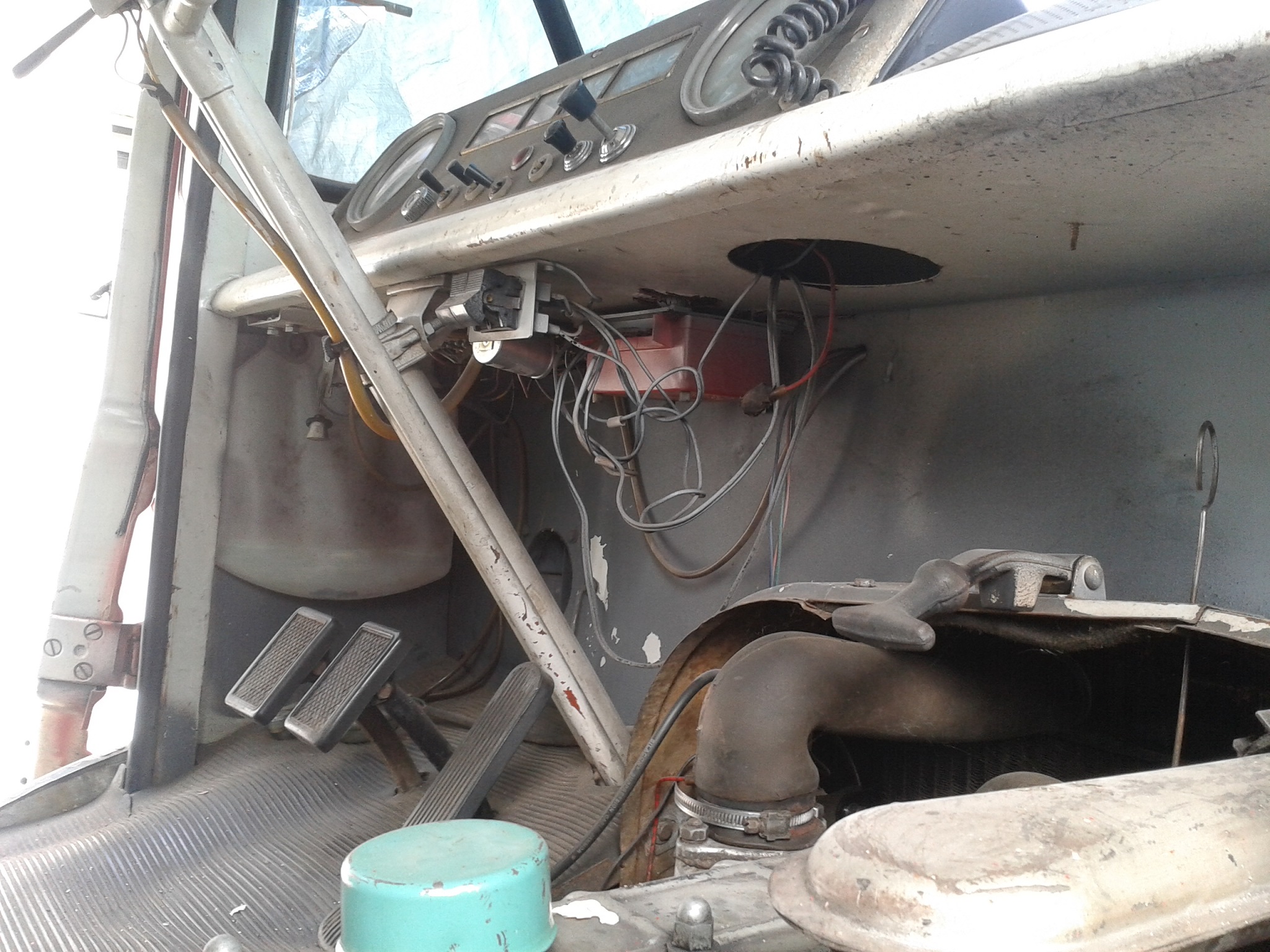

Dopiero teraz zauważyłem - wewnętrzny otwór w kabinie na silnik fabrycznie tak powiększony u góry?
Ja widziałem tylko taki otwór:
Chodzi o to "wycięcie" nad głowicą? Wygląda na fabryczne - jest do tego odpowiednia klapka do przykręcenia.

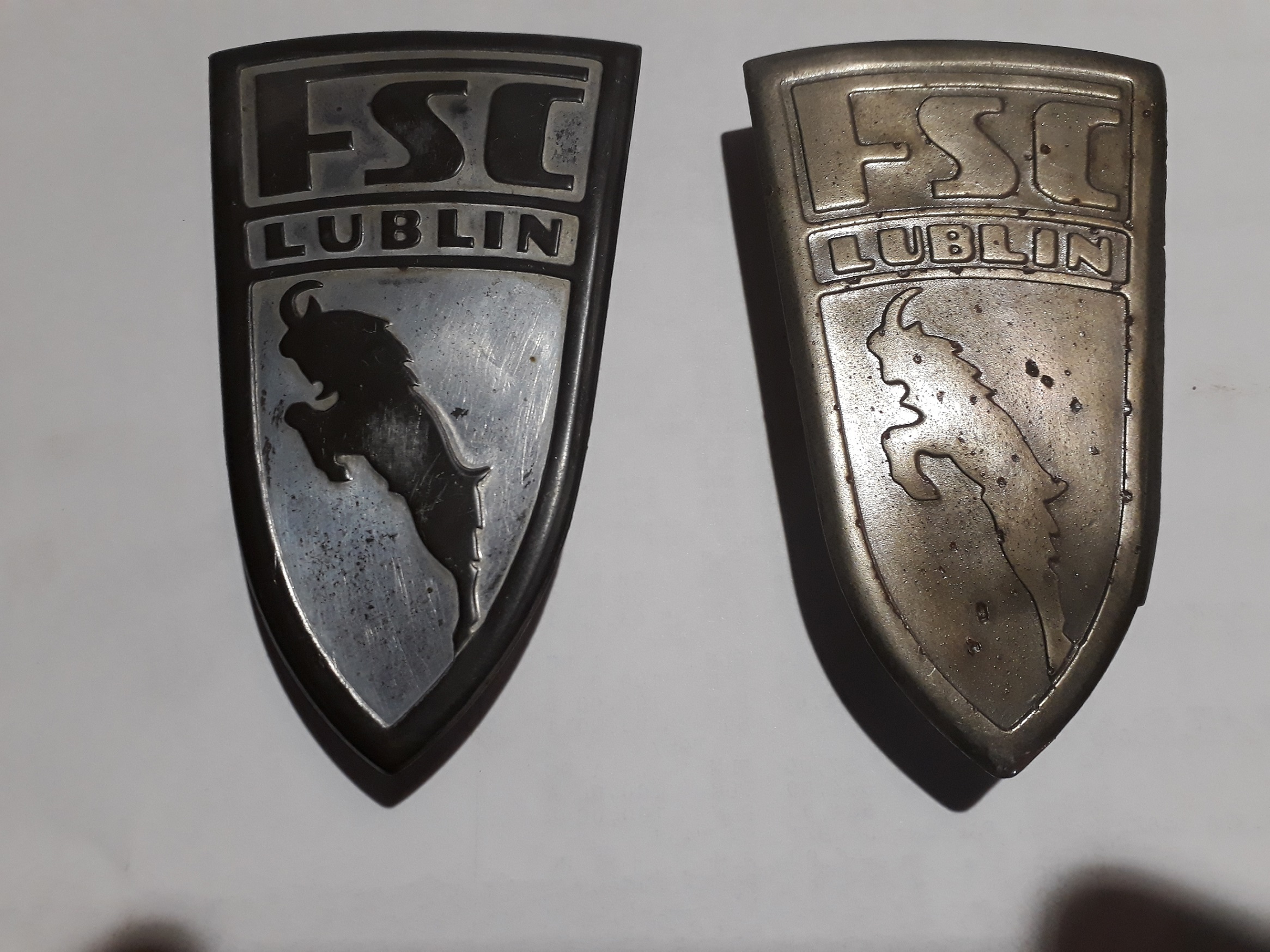

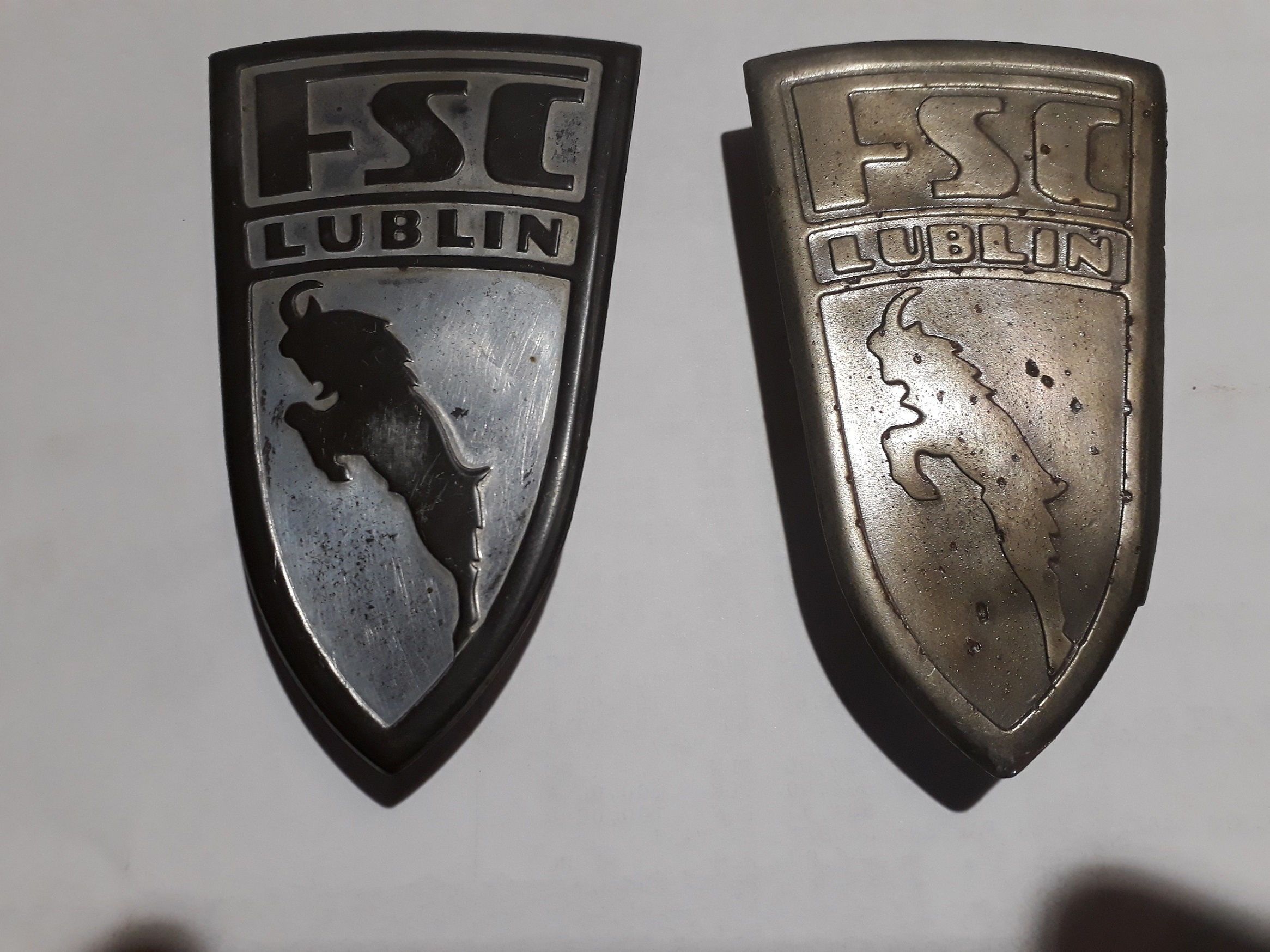

Powoli wygrzebuję z czeluści garaży i piwnic graty do Żuka. Dziś między innymi znalazłem takie cósie jak na zdjęciu. W związku z tym proponuję mały quiz - iloma szczegółami różnią się te dwa emblematy? Umówimy się, że materiał/powłoka nie ma znaczenia ;)
Dwa mini.jpg [ 947.65 KiB | Przeglądany 18505 razy ]
Post: 04 lutego 2018, 12:04
Koziołek z prawej strony jest w wersji zimowej - ,a więcej futra na sobie. Aż nie widać, że to koziołek. ;)

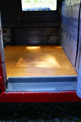

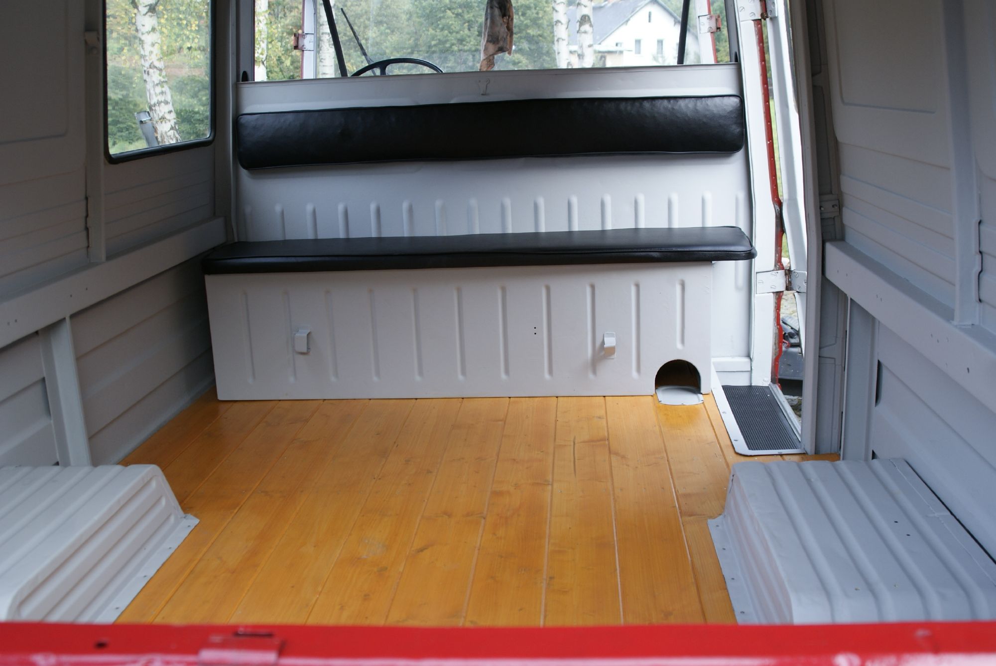

Mam pytanie o zjawisko nieco mi obce - jak położyć podłogę na "pace" ? Mam doświadczenie bardzo znikome w takich pracach - kilka razy kładłem panele i umiem wbijać gwoździe, tudzież wkręcać drewnowkręty ;)
Jak się za to zabrać coby nie zabrakło materiału z powodu błędów montażowych? Od środka? Od jednej krawędzi? Jak wycinać otwory i jak zakończyć podłogę przy blachach poszycia?

zaczynasz z jednej strony i jedziesz :wink: ja uzywalem desek podlogowych o grubosci 15 mm

napewno w zuku masz profile U w tej kratownicy podlogi , o ile sie niemyle wkladalem tam listewke 3x3 cm czy nawet szersza z Debowego dzewa , przykrecona ta listewka byla srubami zamkowymi do profilu U , i jak ukladalem deski to wtedy przykrecalem wkretami do drewna do tej listewki debowej.Po dopasowaniu przykrecalem.

Jeśli nie jesteś purystą oryginalności to rozważ proszę użycie sklejki wodoodpornej - ma ona dwie zalety:
1 - będzie jednolita = mniej przecieków i idealnie płaska podłoga
2 - nie będzie tańczyła wymiarowo tak jak deski - ot taka specyfika drewna co ma słoje lub składa się z wielu warstw ze słojami w kierunkach przemiennych

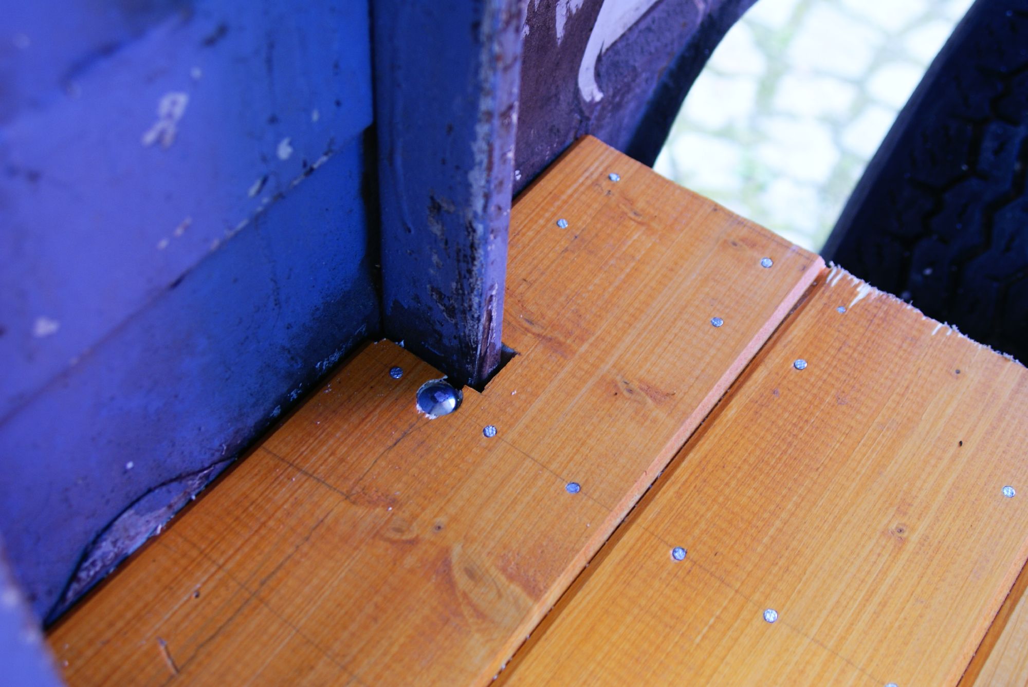

Ma ktoś może jakieś fotki z montażu podłogi?

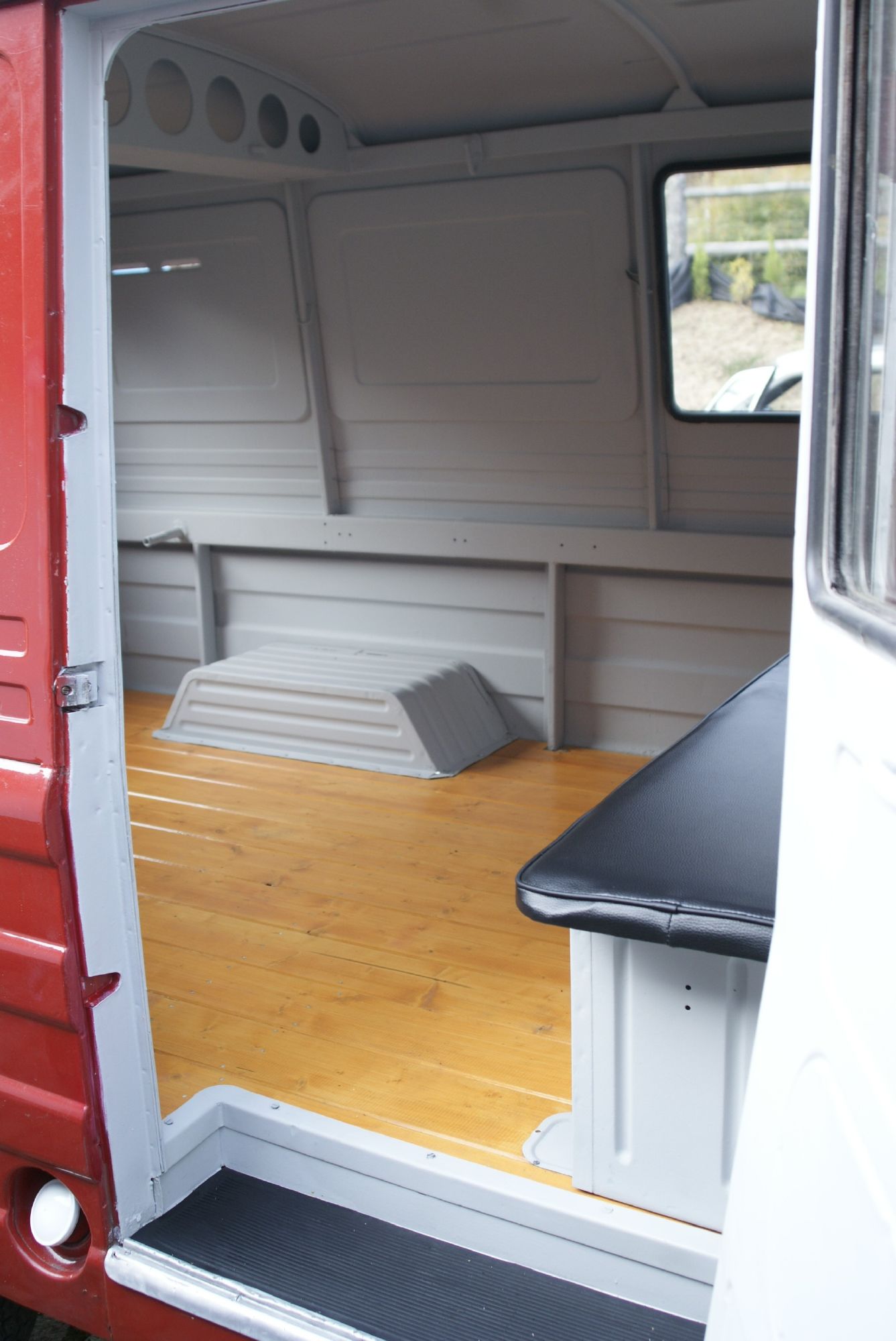

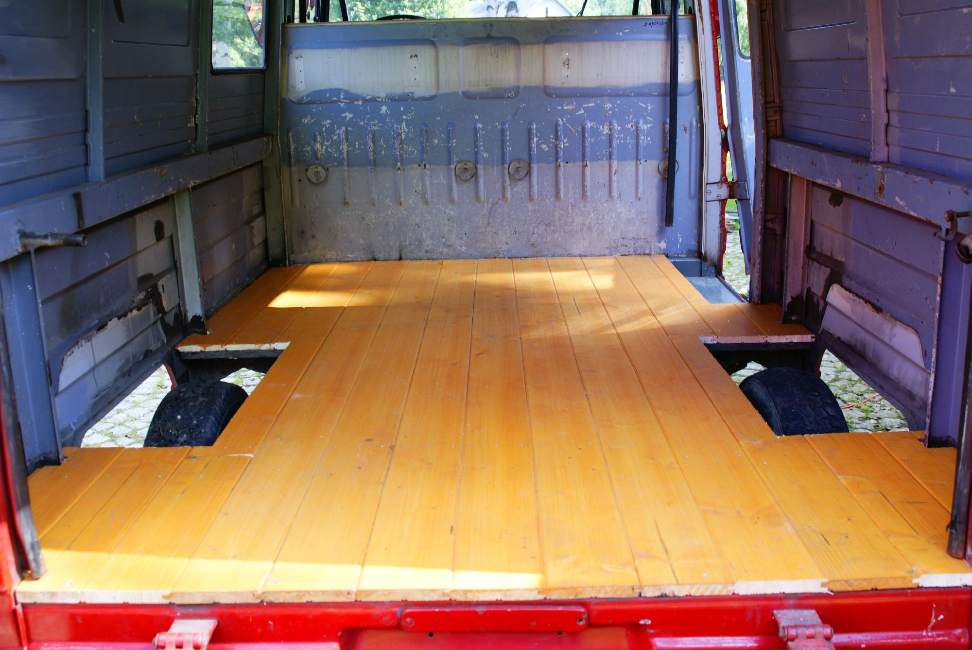

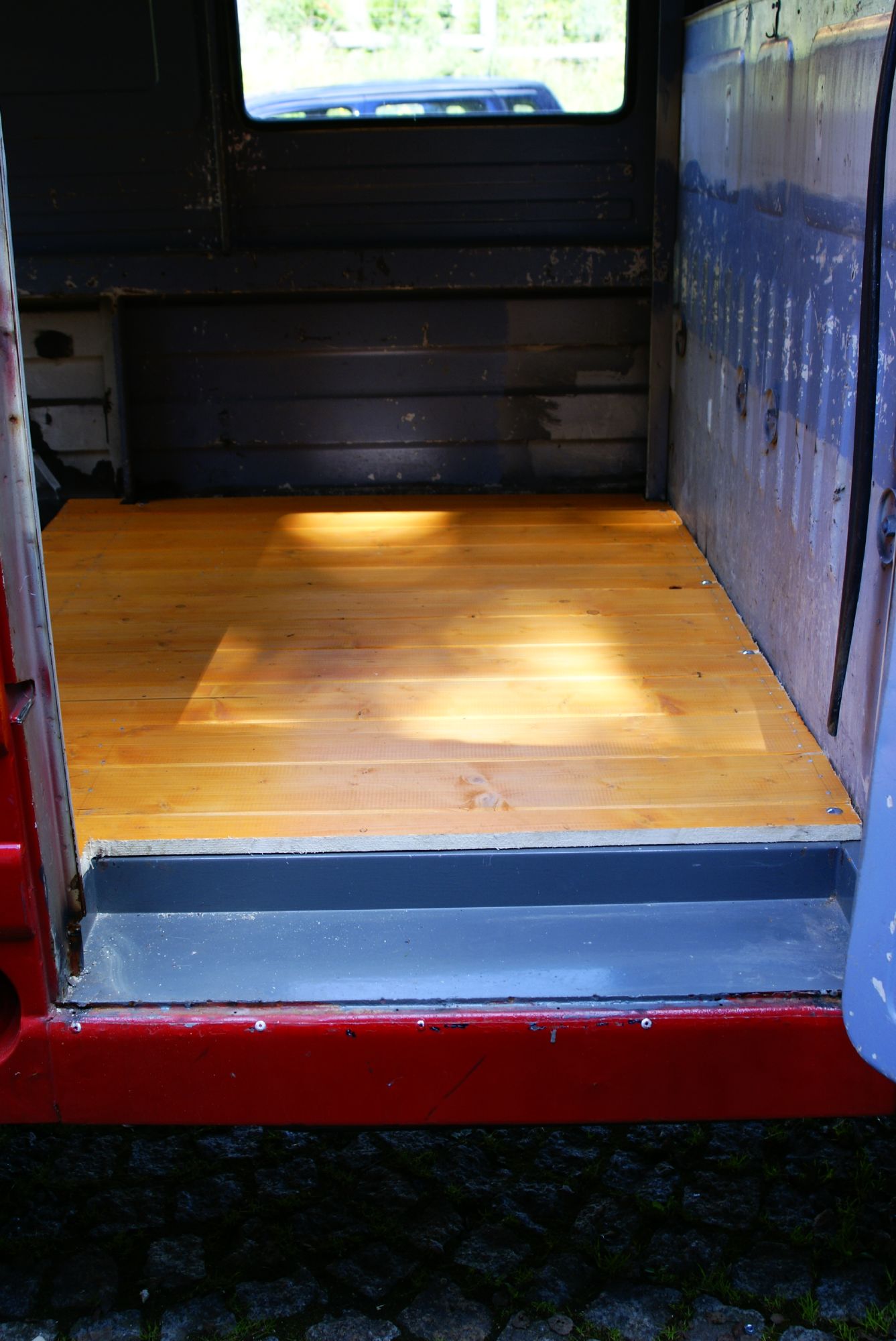

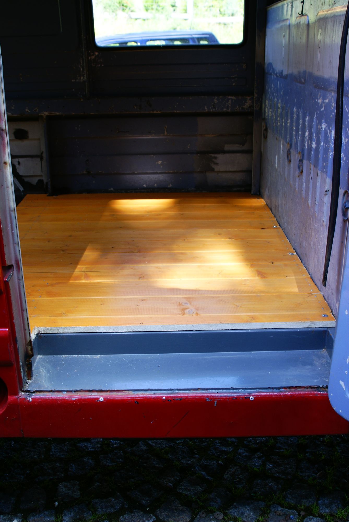

Post: 16 kwietnia 2018, 22:49
Takie mam, może Ci się przydadzą :)
resized__DSC0807.jpg [ 297.55 KiB | Przeglądany 18280 razy ]
resized__DSC0808.jpg [ 262.07 KiB | Przeglądany 18280 razy ]
resized__DSC0810.jpg [ 252.99 KiB | Przeglądany 18280 razy ]
resized__DSC1183.jpg [ 210.95 KiB | Przeglądany 18280 razy ]
Komentarz: Tak to wyglądało po złożeniu
resized__DSC1184.jpg [ 217.8 KiB | Przeglądany 18280 razy ]
Post: 17 kwietnia 2018, 17:34
Jasne, że tak. Miałem zapytać skąd wziąłeś miarę na pozycje błotników/nadkoli - ale widzę, że miałeś szablon jasnoszary ;)
Post: 17 kwietnia 2018, 19:12
Tak :D Stare malowanie dużo ułatwiło :P
