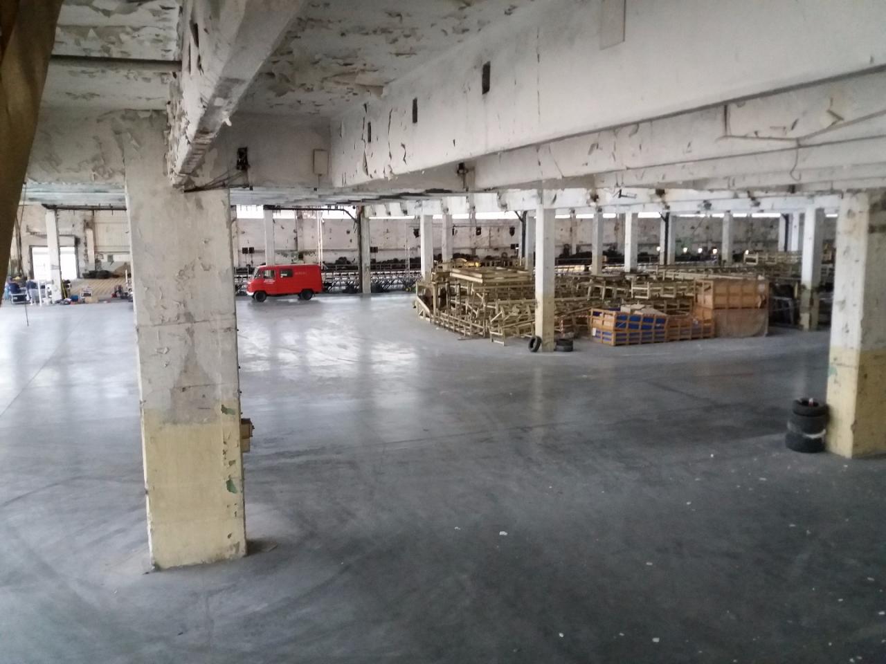

Poniosło mnie na Żerań do FSO, konkretnie montownia poloneza.
20170627_200520.jpg [ 120.2 KiB | Przeglądany 8575 razy ]
 Tytuł: Re: Żuk A 156
Post: 28 czerwca 2017, 18:45
Widzę, że poldków nie widzę.... znaczy dobre były i się wyprzedały :D
