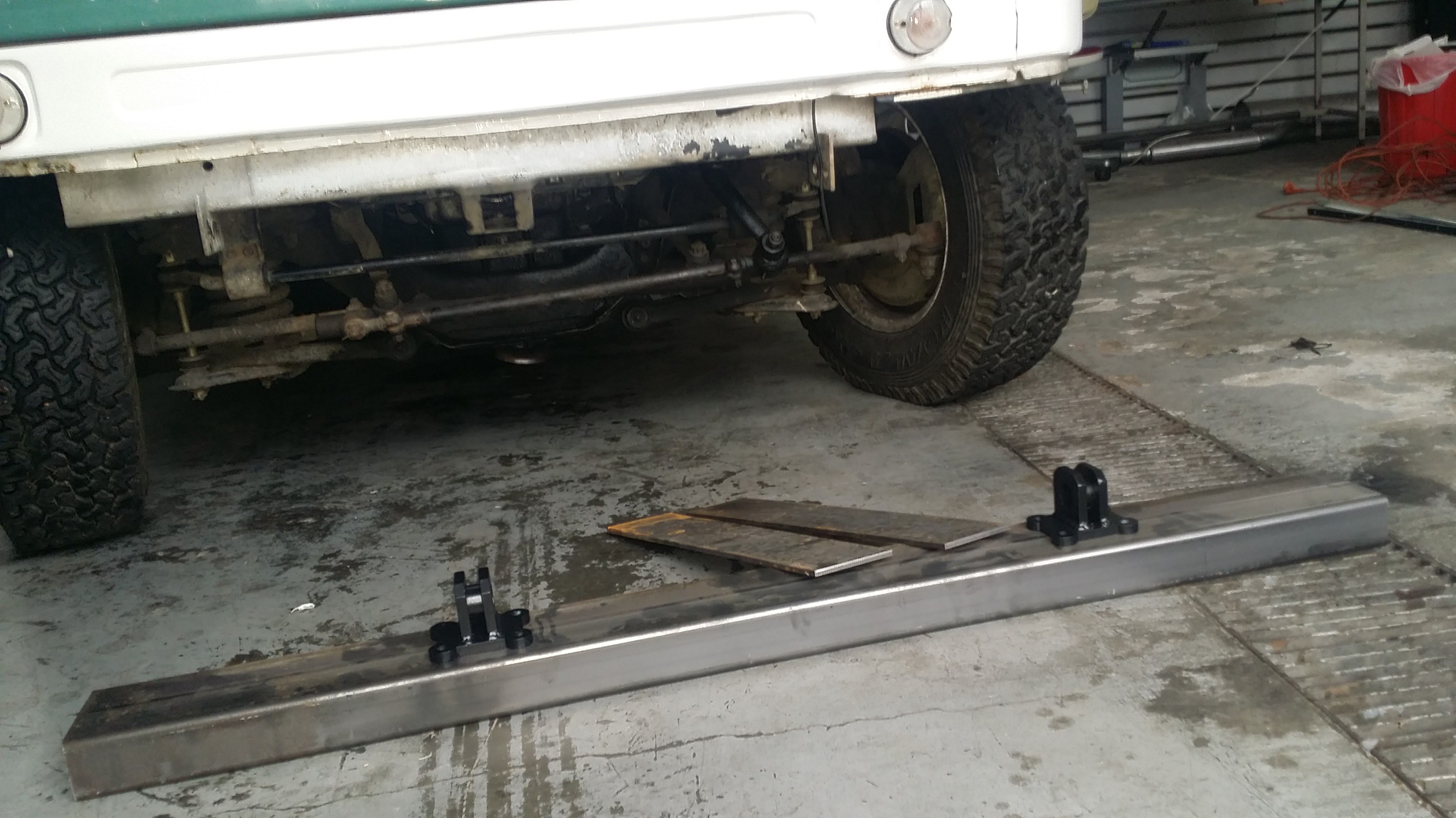

Surowce:

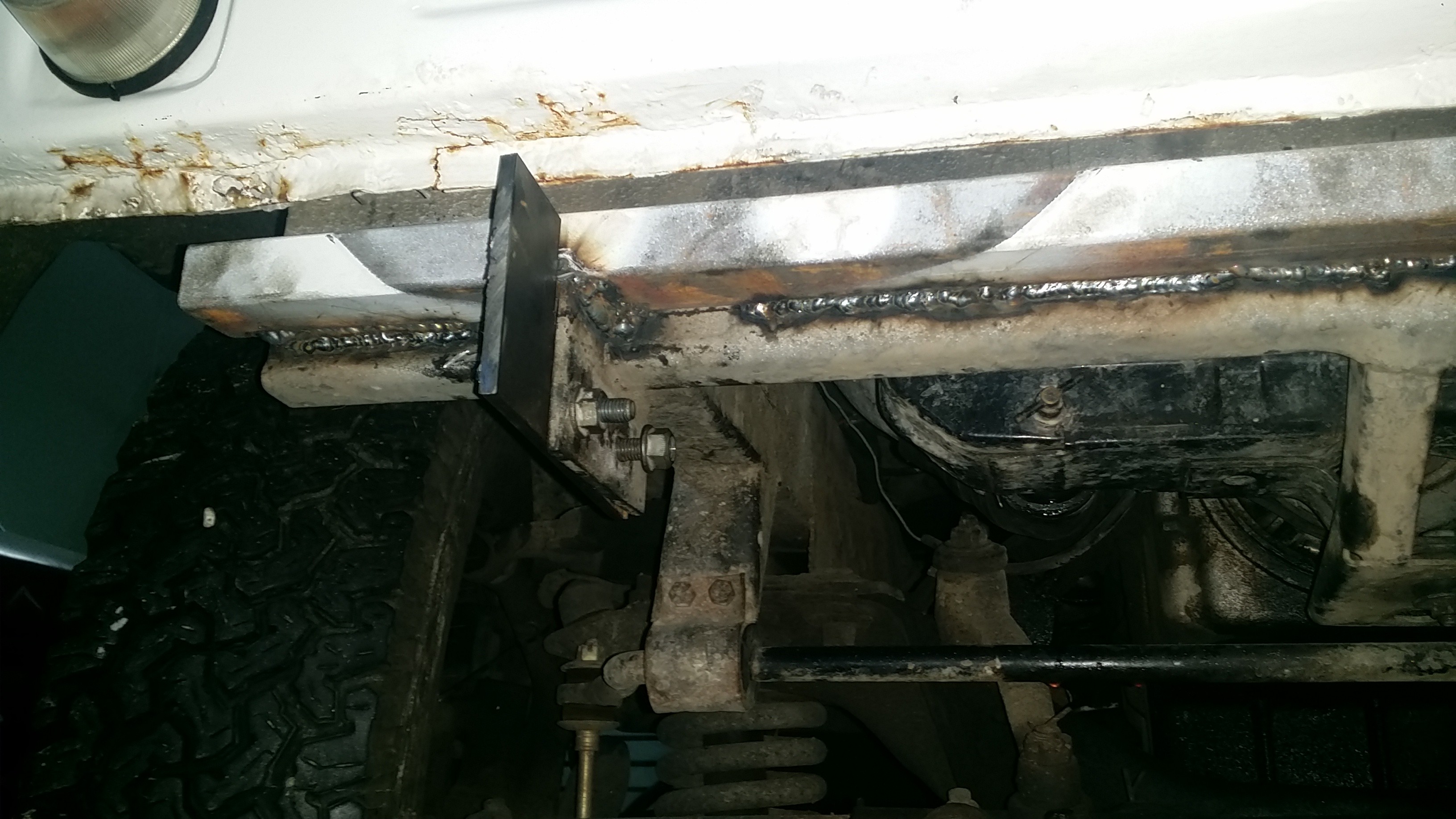

Wspawane wzmocnienie czoła ramy. Profil 3x3 cm

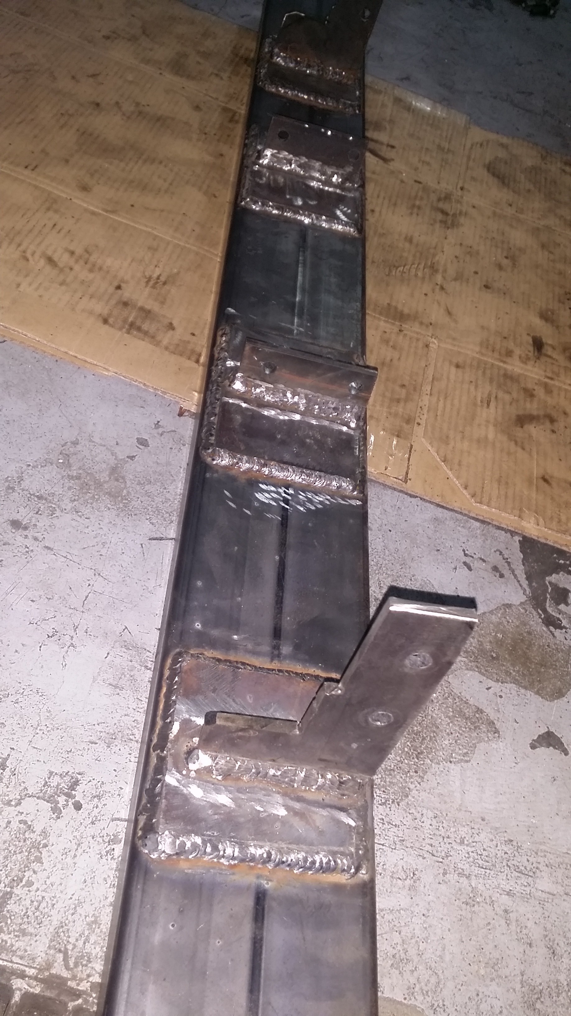

Wspawane płyty wzmacniające tylną ścianę zderzaka i dwa dodatkowe mocowania

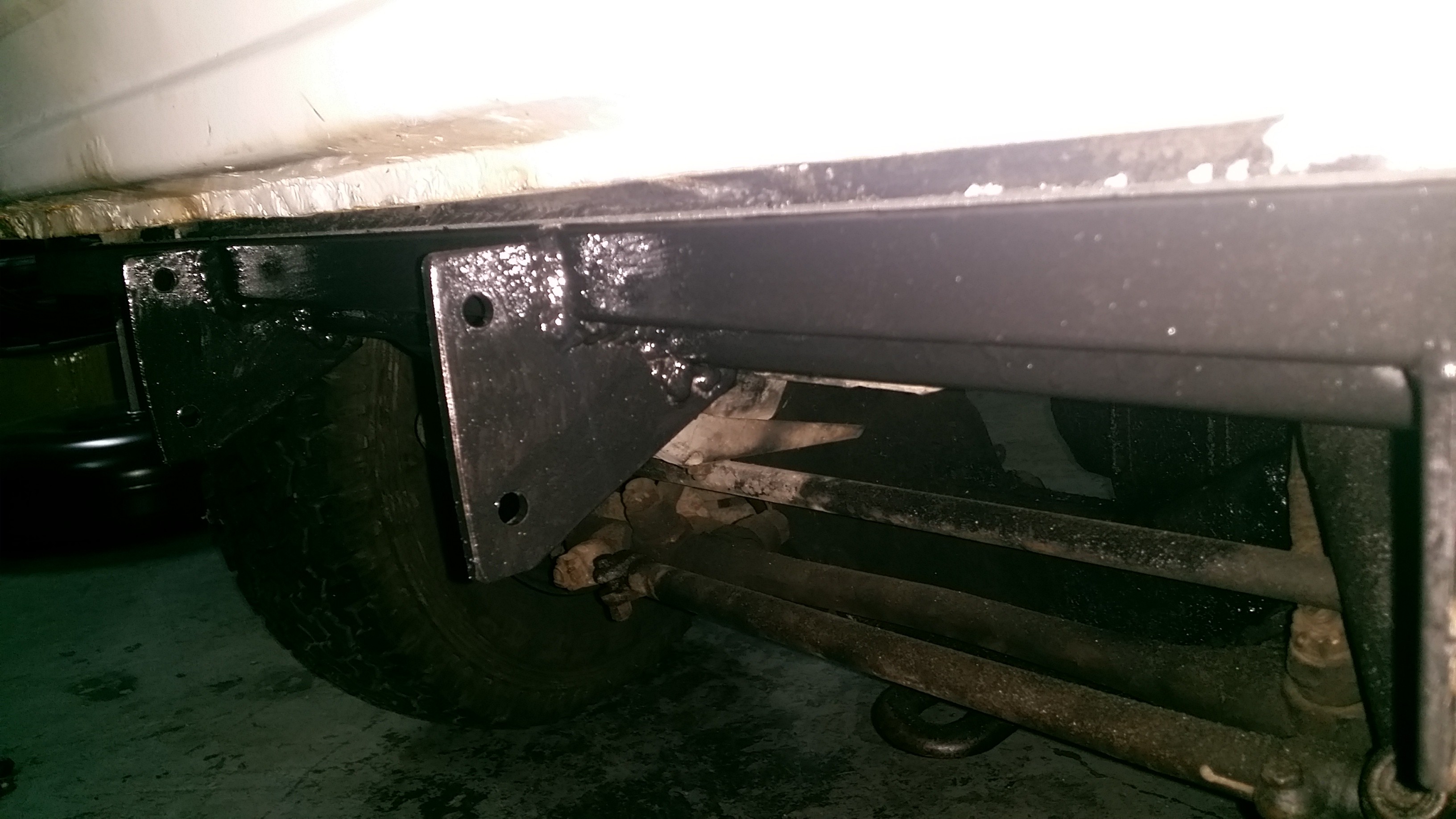

Dodatkowe mocowania na aucie

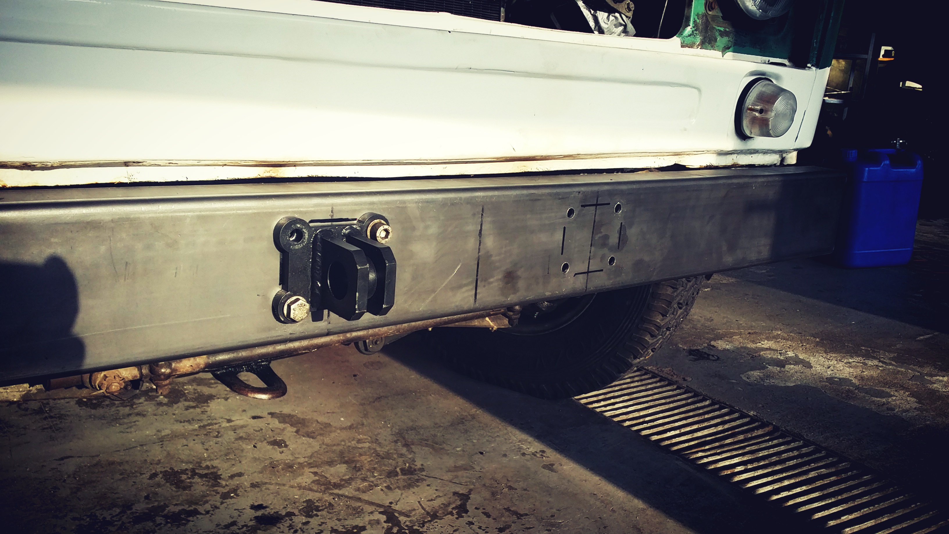

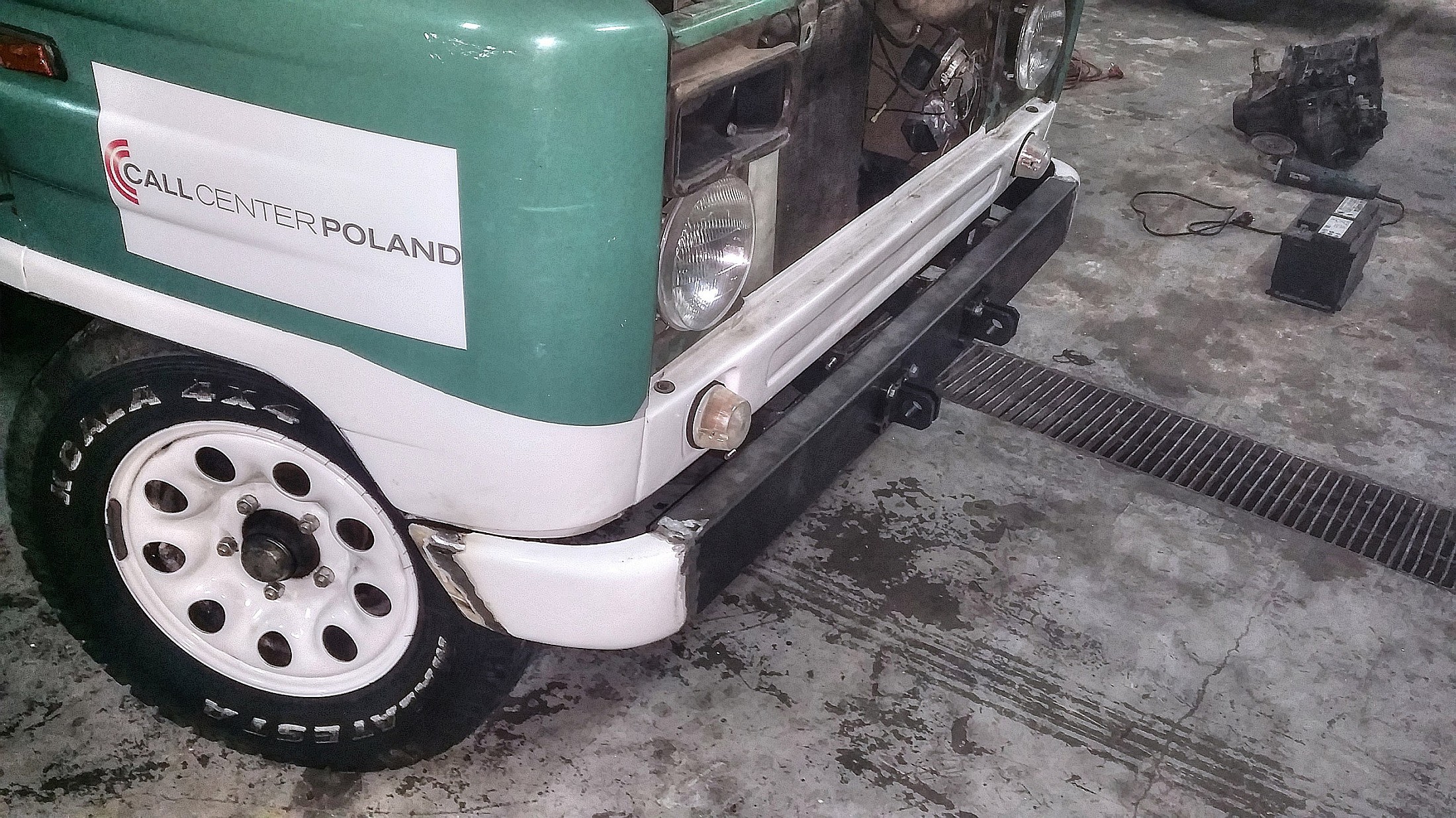

Zderzak wstępnie zamocowany i wykonane otwory pod uszy

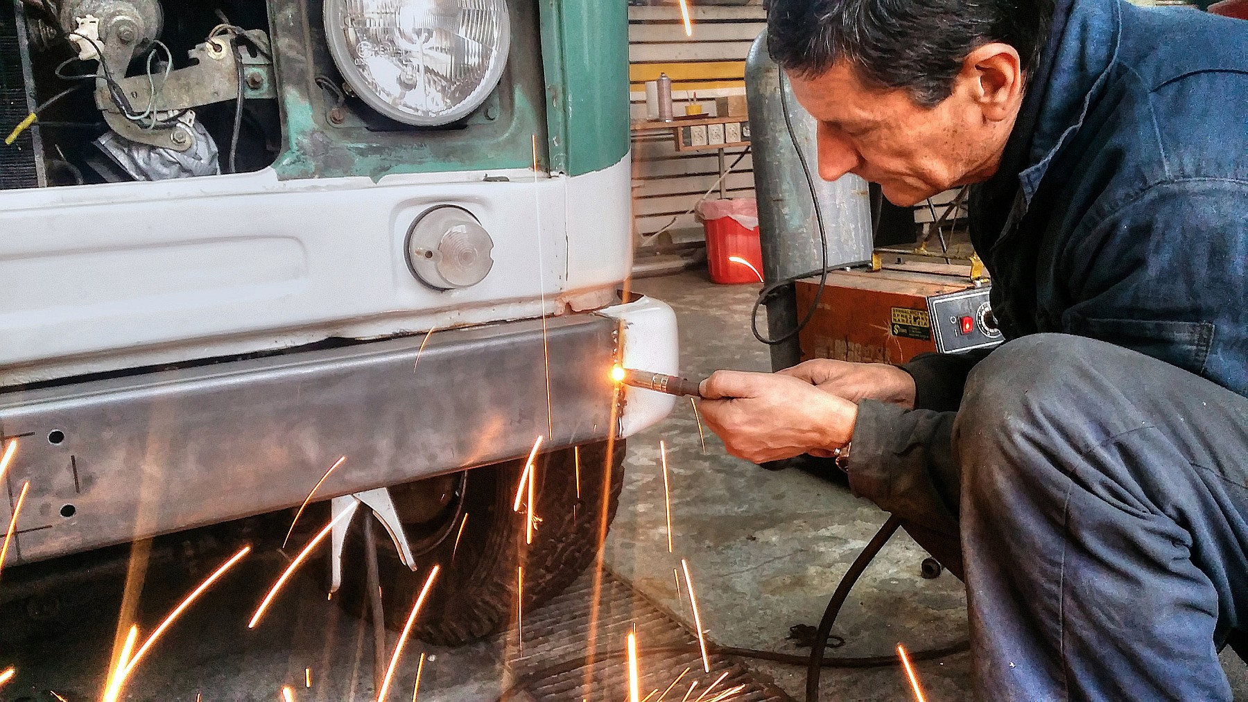

Spawanie narożników. Trzeba było je trochę wydłużyć, aby nie zaburzyć linii nadkola. Wstawki zrobione z innych kawałków starego zderzaka. Nie, to nie ja na fotce;-)

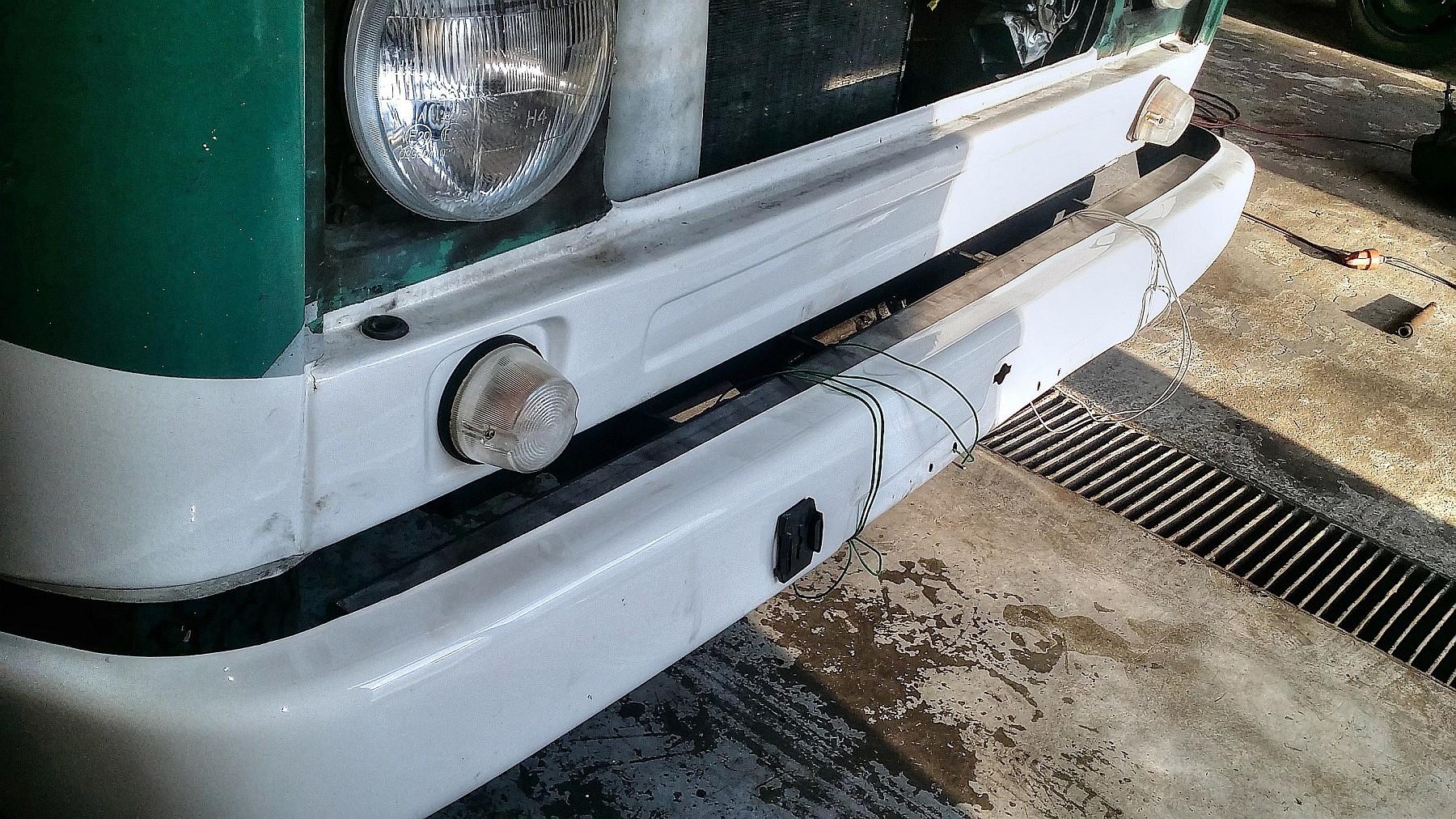

Ostatnia przymiarka.

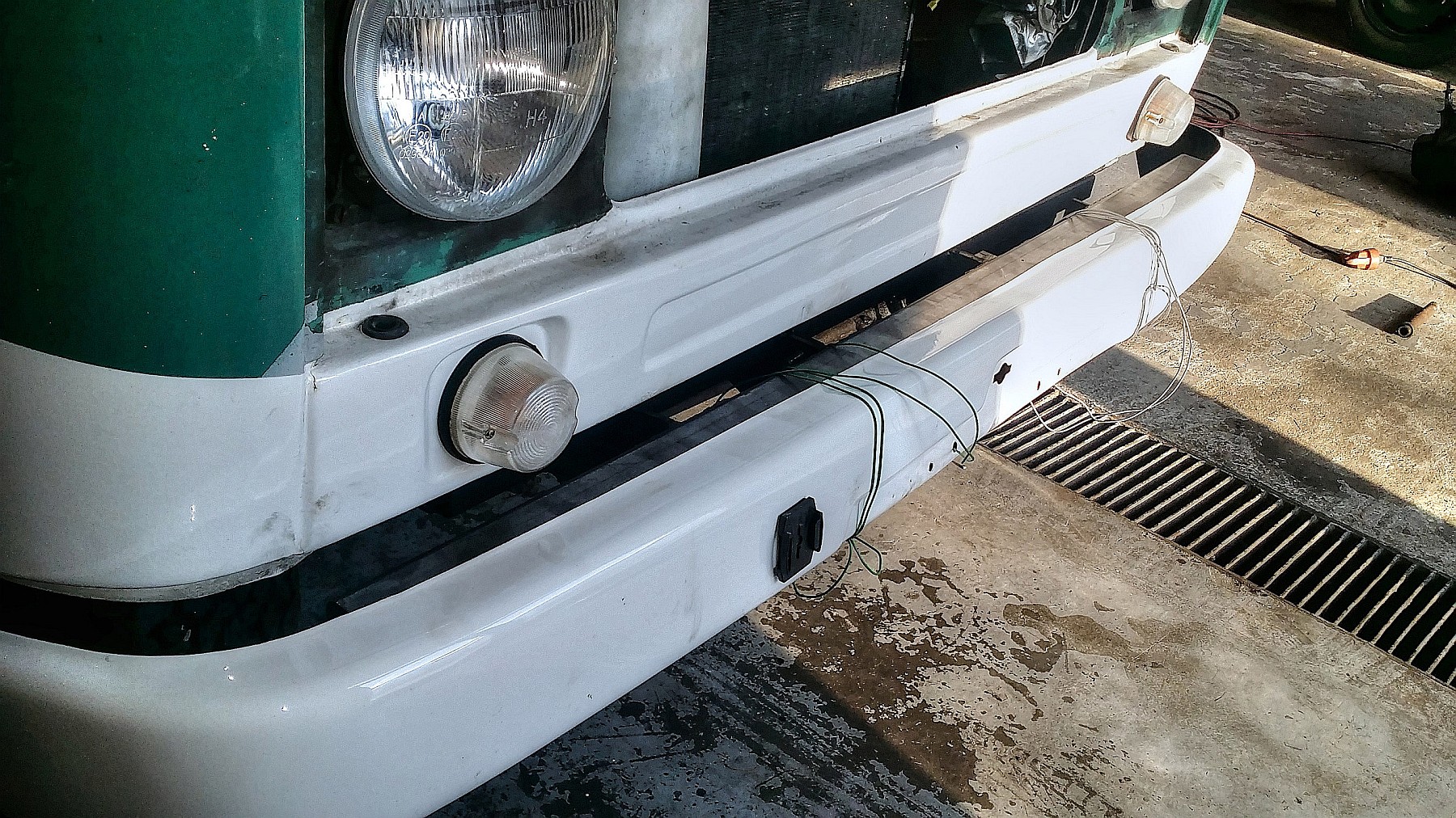

2015-11-23 16.39.28_tonemapped.jpg [ 995.27 KiB | Przeglądany 6880 razy ]

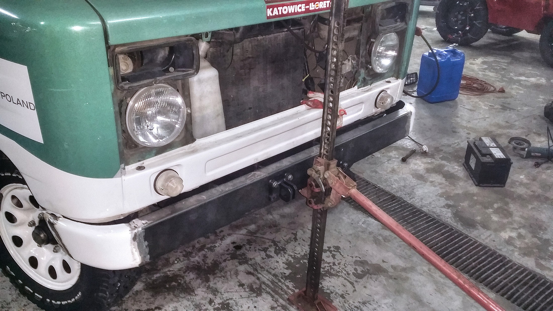

Teraz pozostało wspawać trzy punkty do podnośnika hi-lift, generalnie dzisiaj podczas próby po prostu podniosłem za zderzak podparty pośrodku całe auto na tym podnośniku. Bajeczna sprawa.

Hilift dobry bo ze stałą rurką do podnoszenia, przynajmniej rurka nie zgubi się w błocie ;) ja miałem bez bo zgubiłem i zawsze uzywałem klucza do kół (krzyżak) :) pamietać trzeba żeby raz na jakiś czas umyć go z błota i przesmarować, a będzie służył do konca swiata i jeden dzień dłużej ;)
yasiek
Post: 24 listopada 2015, 20:12
Zderzak będzie biały, jak dotychczas. Co do hi-lift to sprawa prosta jak budowa cepa. Dobrałem taki aby był w stanie podnieść 3 tony i pożyczyłem od kumpla;-) Stąd jego zużycie - był wielokrotnie męczony w terenie.
W skrócie mówiąc - do Żuka dobieramy Hi-Lift na 3 tony o wysokości minimum 60 cali. To daje nam półtora metra zakresu roboczego. Ważne żeby mieć jak podeprzeć auto. Spokojnie przód podnosze pośrodku - co wymaga przebudowy zderzak jak widzieliście, a tył podnoszę za hak, też pośrodku, ale dodam tam wygodne gniazdo, bo jest pewien problem z przyłożeniem hi-lifta przez koło na klapie.
Hi-lift po to kupujemy minimum 60 cali, bo w razie W służy on też jako wyciągarka. Jak ktoś ma zamiar wjechac czasem gdzieś w piaski i grząskie tereny, to w aucie powinien być pas do mocowania ładunku z tira, zblocze (czyli taki dynks podwajający uciąg), kilka szekli i pas do ochrony drzewa. Mając za go zapiąć auto - przód nowy zderzak, tył hak - używając hi-lifta jako wyciągarki po prostu wyjmujemy auto z miejsca gdzie utknęło.
