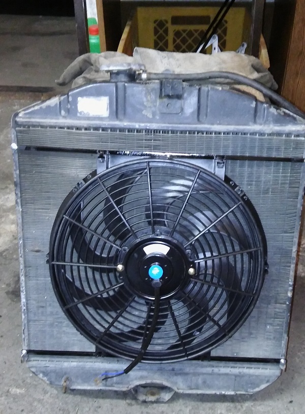

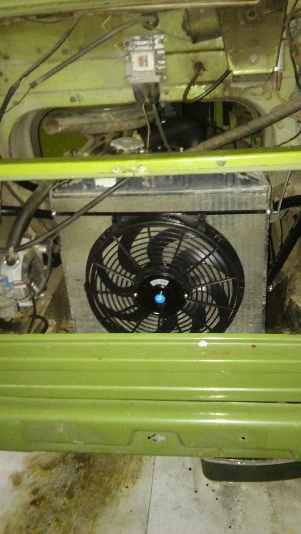

Kolejny mały sukces na kącie moim i żuczka. Układ chłodzenia poskładany i przetestowany. Niestety okazało się, że włącznik wentylatora jest uszkodzony i nie załącza go automatycznie, ale oczywiście zostawiłem sobie na razie w formie prowizorki możliwość wymuszenia. Wygląda na to, że modyfikacje spełniają swoje zadanie w 100%, dzisiaj mam nadzieję na testy w warunkach bojowych - o ile kupię nowy włącznik. Kolejny problem to brak kontrolki ładowania, nie mogę znaleźć co prawda schematu tego alternatora, ale mam 2 dodatkowe piny bez oznaczeń. Założyłem, że na wyłączonym silniku i włączony zapłonie kontrolka powinna świecić, więc tak jest tylko kiedy podpinam pod lewy, ale później po odpaleniu wcale nie gaśnie, mimo że napięcie na akumulatorze mierzone na wolnych obrotach z włączonym wszystkim co tylko się da pokazuje mi około 13,1. Generalnie nie jest to jakiś mega problem, bo i tak pewnie gdzieś upchnę woltomierz co by mieć wszystko pod kontrolą.. ale jakoś nie mogę przeżyć że coś w moim żuka ma nie działać ;)
Co do wrażeń po zdjęciu śmigła... na pewno jest sporo ciszej. Mam również nadzieję, że poprawi to warunki pracy motoru w zdecydowanie chłodniejsze dni, ale na chwilę obecną ciężko cokolwiek powiedzieć.

20150915_211554.jpg [ 225.67 KiB | Przeglądany 6808 razy ]
Komentarz: po montażu wentylatora
20150914_220241.jpg [ 191.23 KiB | Przeglądany 6808 razy ]

to tym bardziej sztywne śmigło jest chorym pomysłem, a latem znowu jego wydajność nie wystarczająca bo za daleko od chłodnicy i ciągnie bokami. Widziałem na forum obudowę do wentylator chyba prze Diesla zrobioną i taka była wstępna koncepcja. Ale mój żuczek będzie użytkowany również zimą, więc stwierdziłem, że łatwiej będzie dać elektryka niż kombinować z jakąś wiskozą czy innym wynalazkiem.

Thx... Muszę mieć zajęcie na weekend, a na części do zawieszenia jeszcze brakuje mi kilka zl... Testy drogowe skromnie, ale zrobione. Temperatura na zewnątrz 16C, podczas jazdy wskazówka stoi w pionie, na postoju po około 5 min rosnie do 90 i załącza wentylator. Chodzi tak może minutę i znowu kilka minut ciszy. Chyba sukces. Jutro wycieczka do stolicy, więc zobaczymy jak jest w trasie i przy okazji organoleptycznie przeklamanie licznika po zmianie kapci.

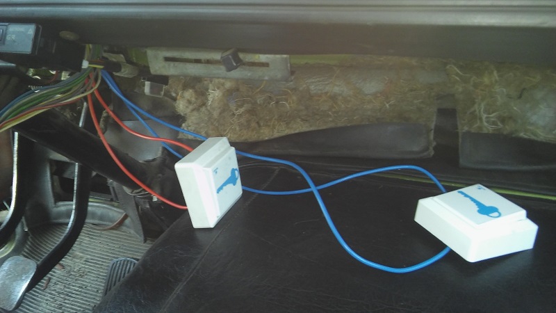

Dawno nie pisałem co tam u Zielonego, a działo się sporo. Po pierwsze zgubiłem klucze, więc tymczasowo funkcję stacyjki przejęły dwa przyciski dzwonkowe - jeden NO uruchamia rozrusznik, drugi NC wyłącza zapłon... kluczyki na szczęście znalazłem, więc jak ktoś potrzebuje to mam komplet nowych wkładek do zamków, a nowa stacyjka z blokadą za bagatela 200zł jakby ktoś szukał jest w sklepie w Kozerach :).

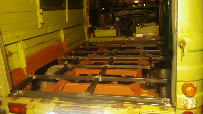

Zarzekałem się, że środka nie ruszę w tym roku. Niestety, albo stety pękło kolejne mocowanie budy do ramy i trzymała się już tylko na tylnym pasie, więc postanowiłem zrobić z tym porządek. Przy okazji wyczyściłem i zabezpieczyłem antykorozyjnie ramę. O ile stan głównych profili ramy jet świetny, to wsporniki resorów już tak ładnie się nie prezentowały, więc w ruch poszła spawarka. Na podłogę idzie wodoodporna płyta OSB, dodatkowo od spodu zabezpieczona biteksem, a zamiast belek pod deskami zrobiłem kratę ze stalowych profili. Wyciąłem płytę grodziową jak widać i obecnie dorabiam stelaże pod nowe fotele.
20151008_124125.jpg [ 97.62 KiB | Przeglądany 6603 razy ]
20151026_190016.jpg [ 126.65 KiB | Przeglądany 6603 razy ]
